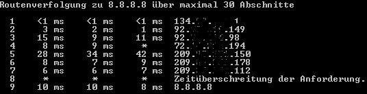

hier der tracert Bericht: tracert.JPG
Seltsamerweise sagt mir Windows ab einem bestimmten Punkt im Bericht, dass ich eine Internetverbindung hätte...was mir der Browser definitiv nicht bestätigt.
Unter XP kriege ich fast den identischen Bericht; Unterschiede: Die eine Zeitüberschreitung in Zeile 4 fehlt; und 8.8.8.8 wird mir als Adresse aufgelöst.
