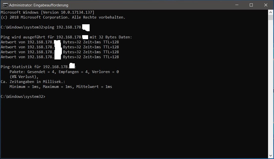

ipconfig /all
um zu sehen welche IP vergeben wurde und ob beide im gleichen Netz sind. Bei der LAN Verbindung werden ja keine IDs im TV verteilt, versuchen kannst Du es ja auch Testweise mit der Vergabe von festen IPs für die beiden Rechner im gleichen Netzwerk.
ipconfig /all
Dann hast Du doch bestimmt nur IPV6 und kein IPV4 mehr?
Der Rechner bekommt ja auch keine ID mehr wenn es auf LAN eingestellt ist, der ist dann nur noch über seine IP erreichbar, 192.168.178.xxx (vom NB) musst Du dann an dem Rechner eingeben der darauf zugreifen soll, dazu am Besten eine feste IP vergeben, dann hat der Rechner sie auch als ID drin stehen.Balu1960 schrieb:ABER.... auf dem Book wird mir KEINE ID angezeigt. Wenn ich es spaßeshalber so probiere...

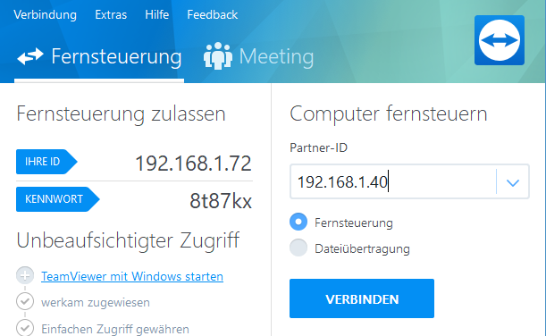

Du musst unter Ihre ID nichts einstellen, das macht der TV selbst wenn Du ihn mal im LAN benutzt hast, Du musst nur die IP unter "Partner ID" eingeben, also dort dann die IP des anderen Rechners. Der muss natürlich auch so konfiguriert sein das er auch LAN Verbindungen akzeptiert bzw ausschliesslich zulässt. Bei der Fernsteuerung musst Du auch den Bildschirm des anderen PC sehen, dafür ist es ja gemacht worden.

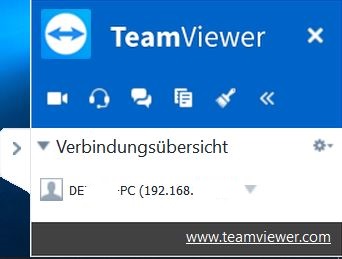

Die Verbindung kommt auch zustande, ich sehe unten rechts am Book Verbindung steht, mit ein paar Icons Video, Audio, Chat, Dateibox.....
Auf meinen Desktop öffnet sich ein Fenster vom TV mit der Meldung INITIIERE SITZUNG.... das wars, mehr passiert nicht.

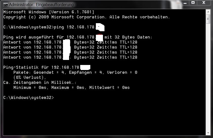

Wie schon oben "befürchtet": Die Teamviewer-Verbindung vom Windows7-Notebook zum Windows10-PC (und umgekehrt) hat problemlos funktioniert.
Irgendwas machst Du falsch, deshalb die Bitte nach Screenshots (können auch Fotos von der Digiknipse oder vom Smartphone sein).

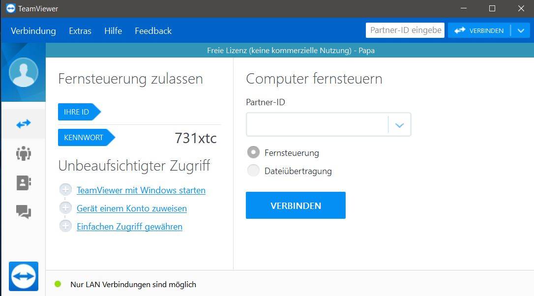

Zu spät gesehen die Bilder.
Wenn Du auf dem unteren Bild mal schaust, unter Feedback und über "Computer Fernsteuern" steht "Freie Lizenz usw. --------- PAPA bzw DeusEx,
bist Du als Benutzer "Papa oder DeusEx" beim TV angemeldet oder wie versteht man das? Versuche mal bei beiden Rechnern nur "ausschliesslich Lanverbindungen zulassen" anhaken und dann mit den IPs versuchen. In den Optionen vom TV evtl noch den "einfachen Zugriff gewähren", aber dafür müsstest Du glaube ich ein Konto beim TeamViewer-Server aktivieren, festes Kennwort mit min 6 Zeichen ist auch nicht schlecht, geht in den Optionen.
Bitte bei dem ersten Bild bei "Computer fernsteuern" die IP-Adresse der fernzusteuernden Maschine eingeben, offenbar der Maschine DESKTOP-IGLTMFV...auf dieser muss Teamviewer bereits bestartet sein. Dann auf "Verbinden" klicken. Auf der fernzusteuernden Maschine erscheint danach ein Passwort unter "Kennwort", dass muss unter der Abfrage vom Teamviewer des fernsteuernden Computers eingetragen werden, welcher vermutlich das Notebook ist. Du willst also vom Notebook auf den Desktop-PC per Teamviewer über LAN zugreifen ... das entnehme ich den Screenshots. Wenn meine Annahmen falsch sind, bitte ich um Korrektur.

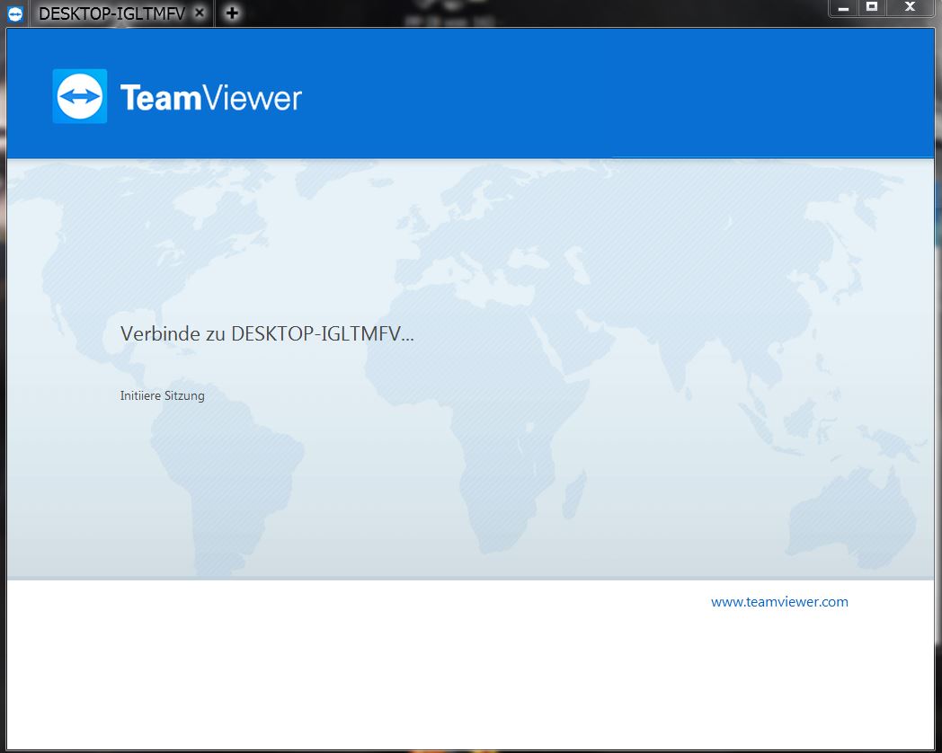

NEIN ich möcht vom Desktop auf Notebook zugreifen und steuern.
Der 1 Screen ist mein Desktop,der 2 wie er die Sitzung starten will, es geht aber nicht weiter STILLSTAND
Der 3 ist die Verbindungsanzeige vom Book, Verbindung besteht ja.
Der 4 ist TV am Book, und da wird keine ID vergeben, was ja beim Start von TV geschehen sollte, so wie auf meinen Desktop auch.
Also gebe ich am Desktop unter TV die IP des Books ein, die Verbindung funkt auch.
Erster Erfolg kann jetzt vom Book auch Chatten. Bekomme aber kein Bild vom Book mauf meinen Desktop bzw. TV. TV initiiert die Sitzung immer noch.
Unter der Annahme, dass der PC vom Notebook aus gesteuert werden soll:
- Teamviewer auf beiden Maschinen starten, soweit nicht bereits geschehen
- am Notebook im Teamviewer die IP-Adresse des fernzusteuernden PC unter "Computer fernsteuern" eingeben
- auf "Verbinden" klicken
- im Teamviewer des PC erscheint unter "Kennwort" (unterhalb von "Ihre ID") ein Kennwort
- dieses Kennwort im Teamviewer des Notebook eingeben
- ein wenig warten (paar Sekunden), fertig.
Umgekehrt geht das genauso.

Balu1960 schrieb:Der 1 Screen ist mein Desktop,der 2 wie er die Sitzung starten will, es geht aber nicht weiter STILLSTAND
Weil diese Maschine auf die Eingabe des Kennworts wartet ... das im Teamviewer des Notebooks erscheint.

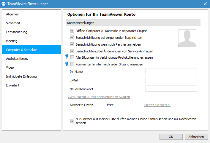

Du hast kein Konto für den Teamviewer erstellt, deshalb kannst Du auch nicht "Chatten", das geht nur wenn Du angemeldet bist, sonst kann keiner Deinen Status sehen bzw den Chat empfangen. Im kostenlosen TV ohne Konto geht das wohl nicht mehr, müsstest Du evtl mal in den Einstellungen nachsehen.Balu1960 schrieb:Gehe ich jetzt am Book auf Chat, und gebe ZB. HALLO ein und dann senden, passiert auf meinen Desktop rein garnichts.
