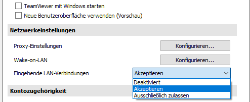

Dann stelle mal beim Teamviewer ein das nur Lanverbindung zugelassen wird, dann greifst Du anhand der IP drau zu. Von Haus aus ist das deaktiviert.
Kannst ja immer wieder umstellen das beides aktiv ist, aber wenn der Rechner eh nicht per Teamviewer übers Inet erreichbar sein soll, nutze "ausschliesslich LAN", Passwort vergeben für den Zugriff, ob der mit Windows auch starten soll entscheide selbst.
Cooler Hinweis, wusste ich noch gar nicht,
Danke :daumen:

Teamviewer auf beiden installiert, und explizit nur LAN Verbindung in Teamviewer eingestellt.
