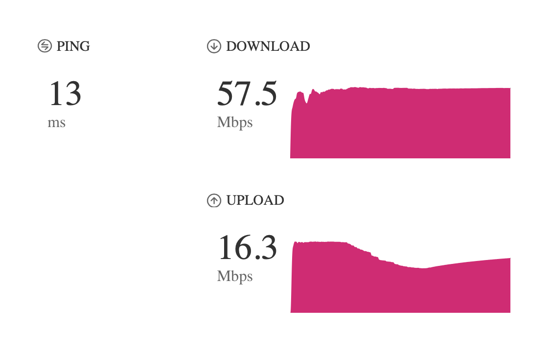

Aktuell habe ich noch eine 50 MBits Leitung, die nächsten Monat aber auf eine 100er angehoben wird.

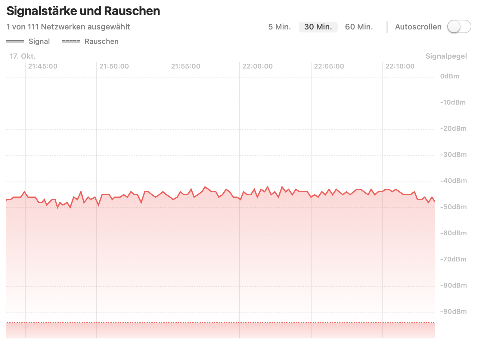

Sowohl mein Signalpegel als auch mein Rauschen zeigen laut NetSpot während des Spielens stabile Werte an. Die Auswertung von GeforceNow und NetSpot sind vom selben Zeitraum. Während der Messung habe ich mich in 3 Meter Luftlinie im selben Raum vom Router befunden.

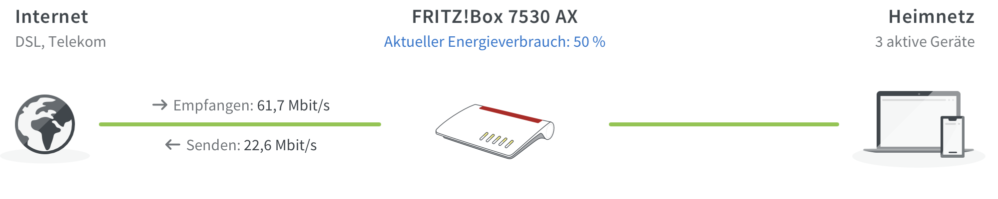

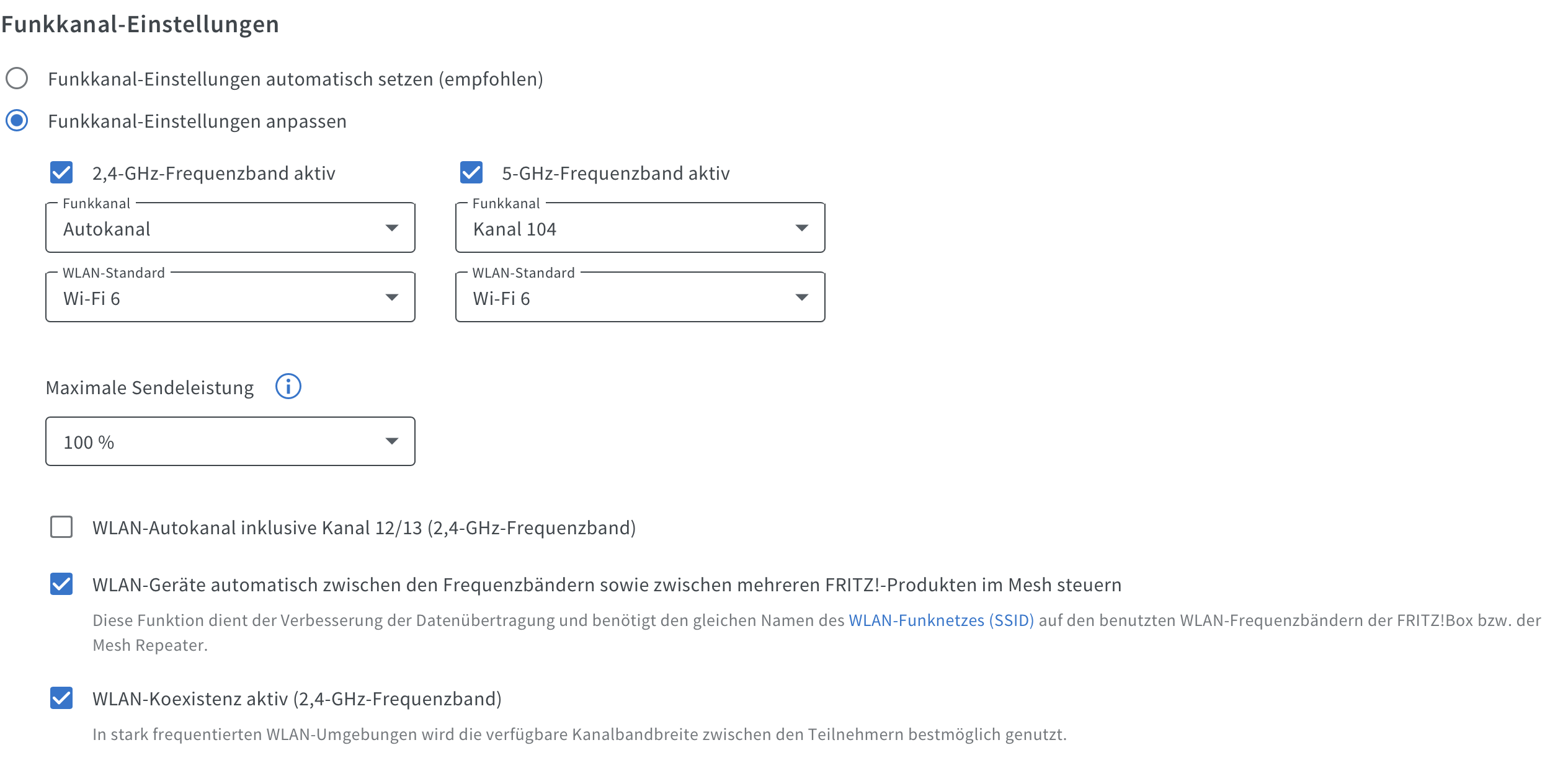

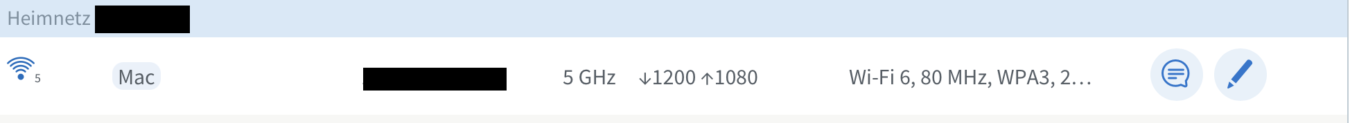

Hier die Verbindung zu meiner Fritzbox und meine weiteren Einstellungen.

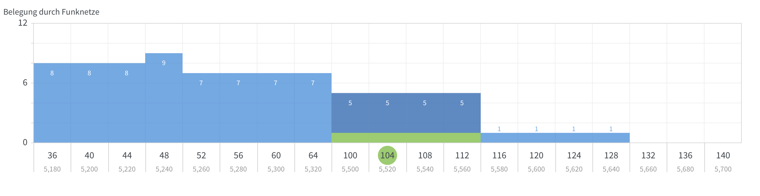

Ich habe schon verschiedene Funk Kanäle ausprobiert, da ich mich hier in einer Großstadt in einem Merhfamilienhaus befinde. Dies hat leider zu keiner Verbesserung geführt.

Ich verstehe nicht warum mir von NetSpot und auch der Speedmessung stabile Werte angezeigt werden und gleichzeitig bei GeforceNow ein so starker Netzwerkverlust auftritt.

Warum Kanal fix auf 104? Wenn Wetterradar / DFS kommt, fliegst ggf. komplett raus.
Die FritzBox weiß selbst, welcher Kanal passt. Nur weil andere auf den vorderen Kanälen sind, heißt das ja nicht, dass sie so stark senden, dass sie stören.ddfs
