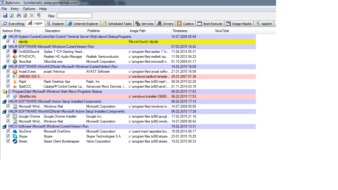

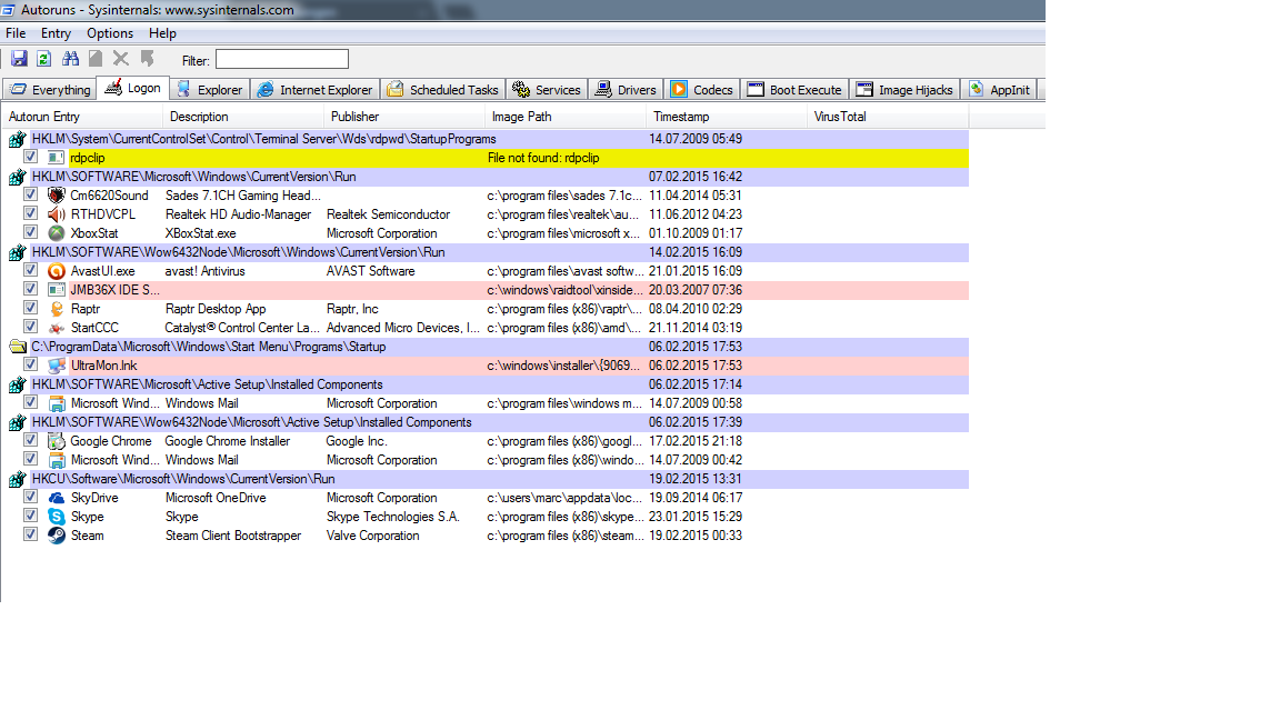

Lade dir das Programm "autoruns" herunter, starte s und gehe auf den Reiter "Logon". Davon machst du einen Screenshot und lädst den hier hoch.
Biddeschöön
Nun gut. Im Autostart ist nichts. (bei Avast hast du nichts eingestellt? Bzw. diesen ominösen Avast GrimeFighter am laufen?)

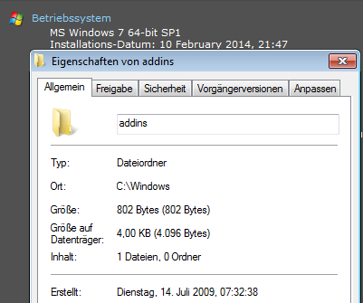

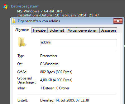

edit: der rechner läuft seit 8 jahren ? ^^ ist das korrekt ? - nicht schlecht. das längste was ich ohne OS neuinstall hatte waren glaub 4 oder 5 jahre
Hellblazer schrieb:
Wie lang wird die Windows-Installation schon genutzt?
timestamp in dem bild, was du dir eben angesehn hast ^^
Hab Windows vor 2 Wochen erst neu installiert also irgendwas liegt da im argen ich hatte auch schon die Festplatte im verdacht... Ich teste die später mal durch genau wie den RAM. Bisher koonnte mir bei den Bluescreens noch keiner helfen deswegen weiß (wusste) ich bis jetzt nicht was diese bedeuten.
@cruse: Ist wohl ein Fehler. laut diesem Thread wurde der Pc vor nicht allzu lange Zeit neuaufgesetzt:https://www.computerbase.de/forum/threads/bluescreen-nach-20-30-min.1447948/#post-17022416

@cruse:
Timestamp ist das Datum der Datei und nicht der Installation.

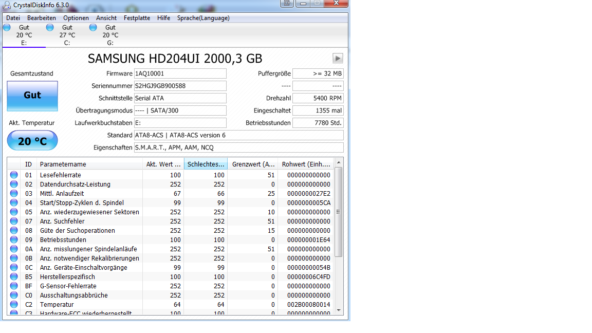

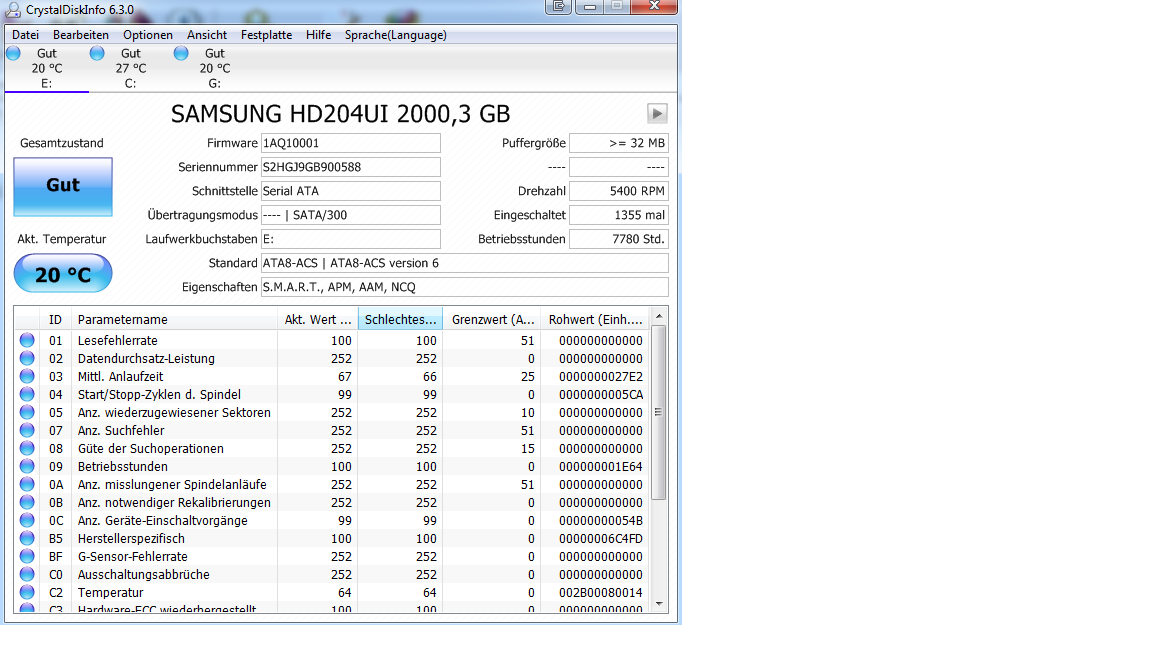

Also Für die festplatten bekomme ich bei allen "gut", jedoch ist die Fehler zahl extrem hoch. Versteh ich das nur nicht oder ist das "gut" fürn hintern ? :D Festplatten.png

werkam schrieb:
@cruse:
quasi das "geändert". erstellt ist das datum des erzeugens auf dem datenträger.
bin vom erstellen ausgegangen.

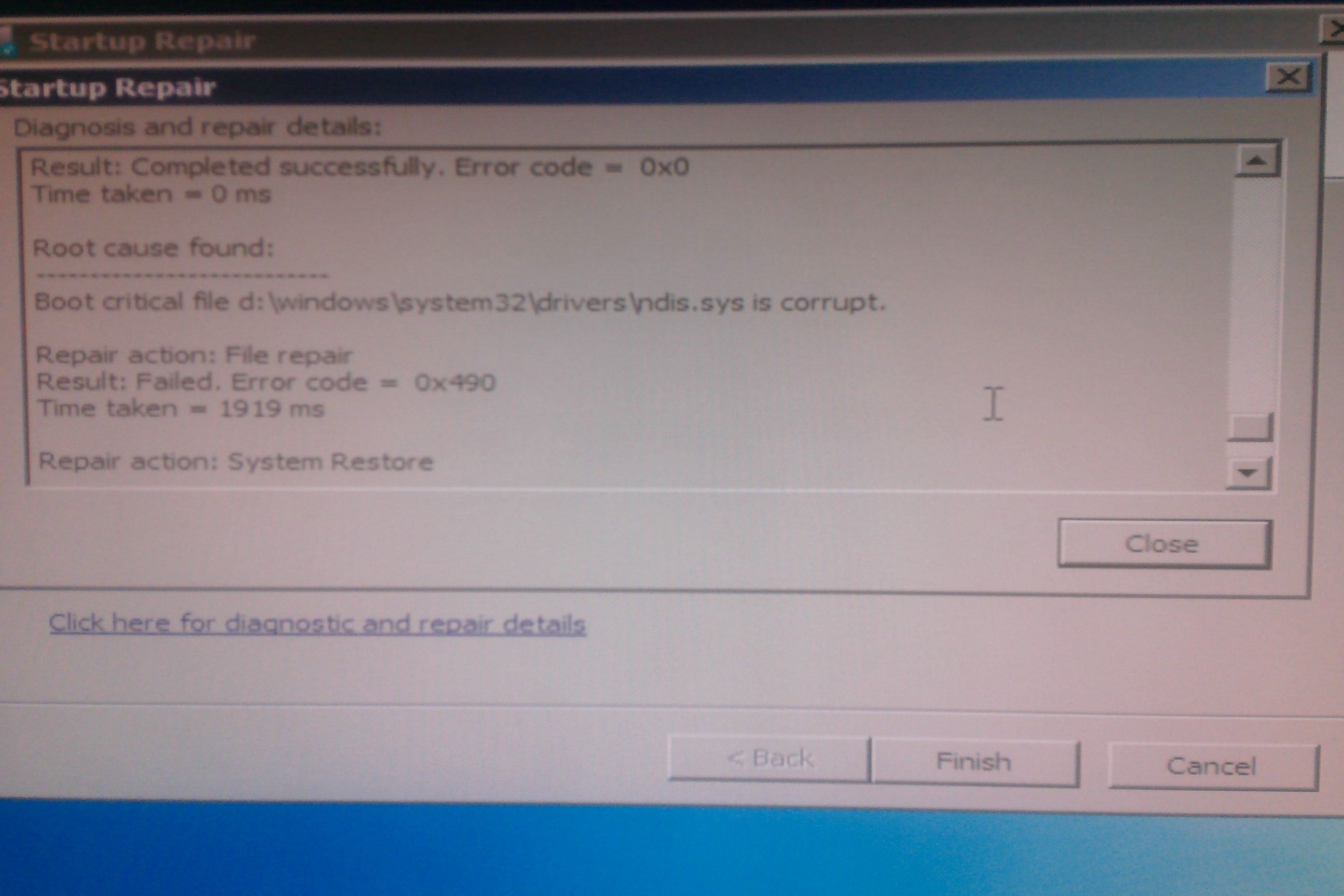

Hab PC neu aufesetzt. Erster BS trat auf als der Bildschirm schwarz wurde, weil ich kurz weg war und ich die Maus wieder bewegte. So weit ich das so schnell richtig lesen konnte war es der x3b error. Dann beim hochfahren das hier :WIN_20150224_155254.JPG
Sry für die schlechte Quali
Und das Problem mit dem random Blackscreen ist auch noch da. Ist das ein Treiber Problem oder ist meine Graka schon durch? Oder kann man das einfach so nicht sagen ?
Auch das mit dem Bluescreen davor kommt mir so vor als wenns mit der Graka zusammen hängt
