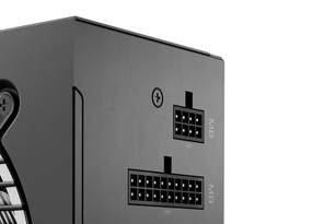

SilentDamien94 schrieb:
be quiet! Pure Power 12 M 850W
Bitte überprüfen ob dort wirklich alle zur Stromversorgung notwendigen Stecker (Bezeichnung MB) an der Seite des Netzteils eingesteckt wurden.
Reaktionen: djducky und Sinatra81

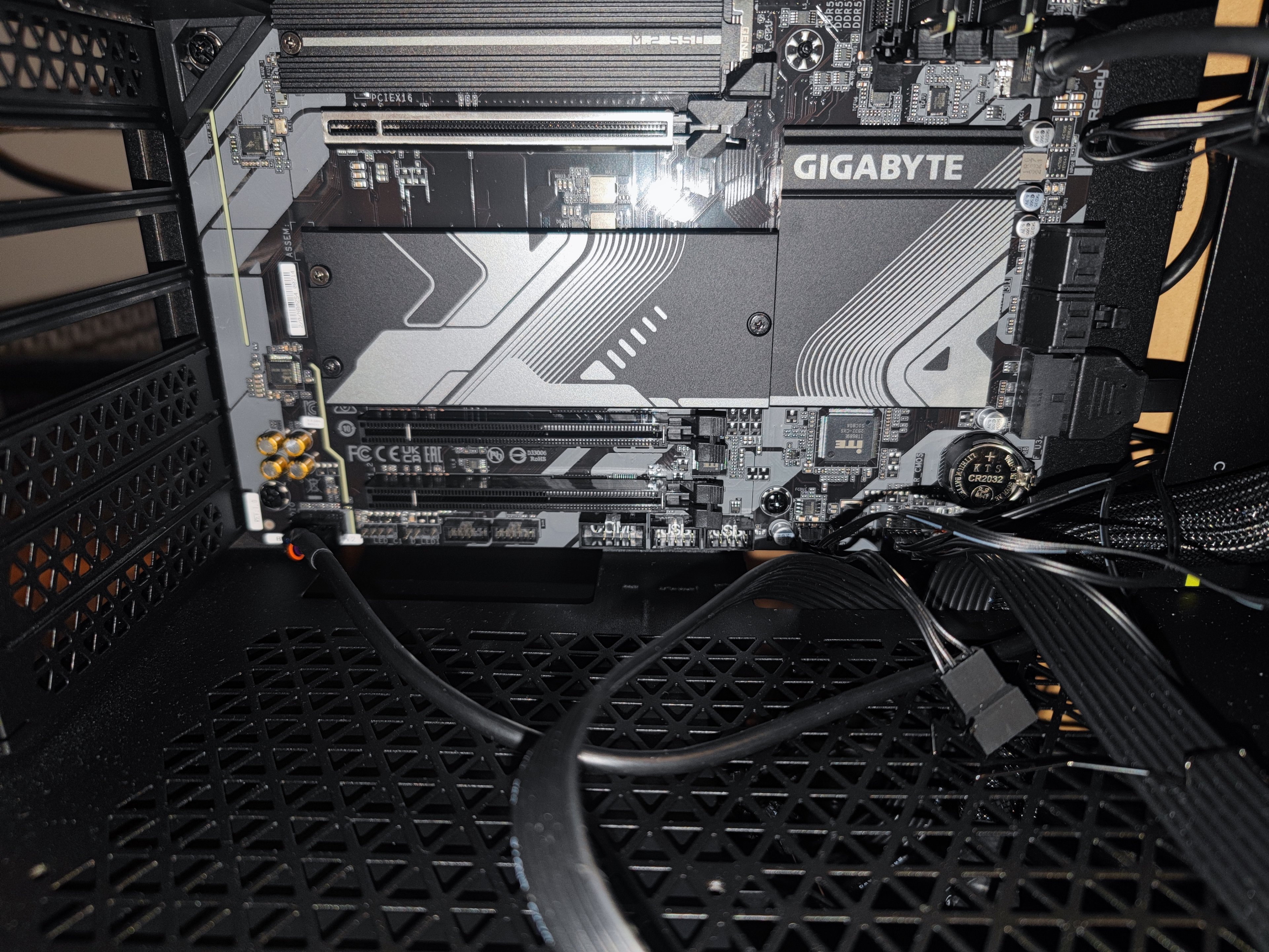

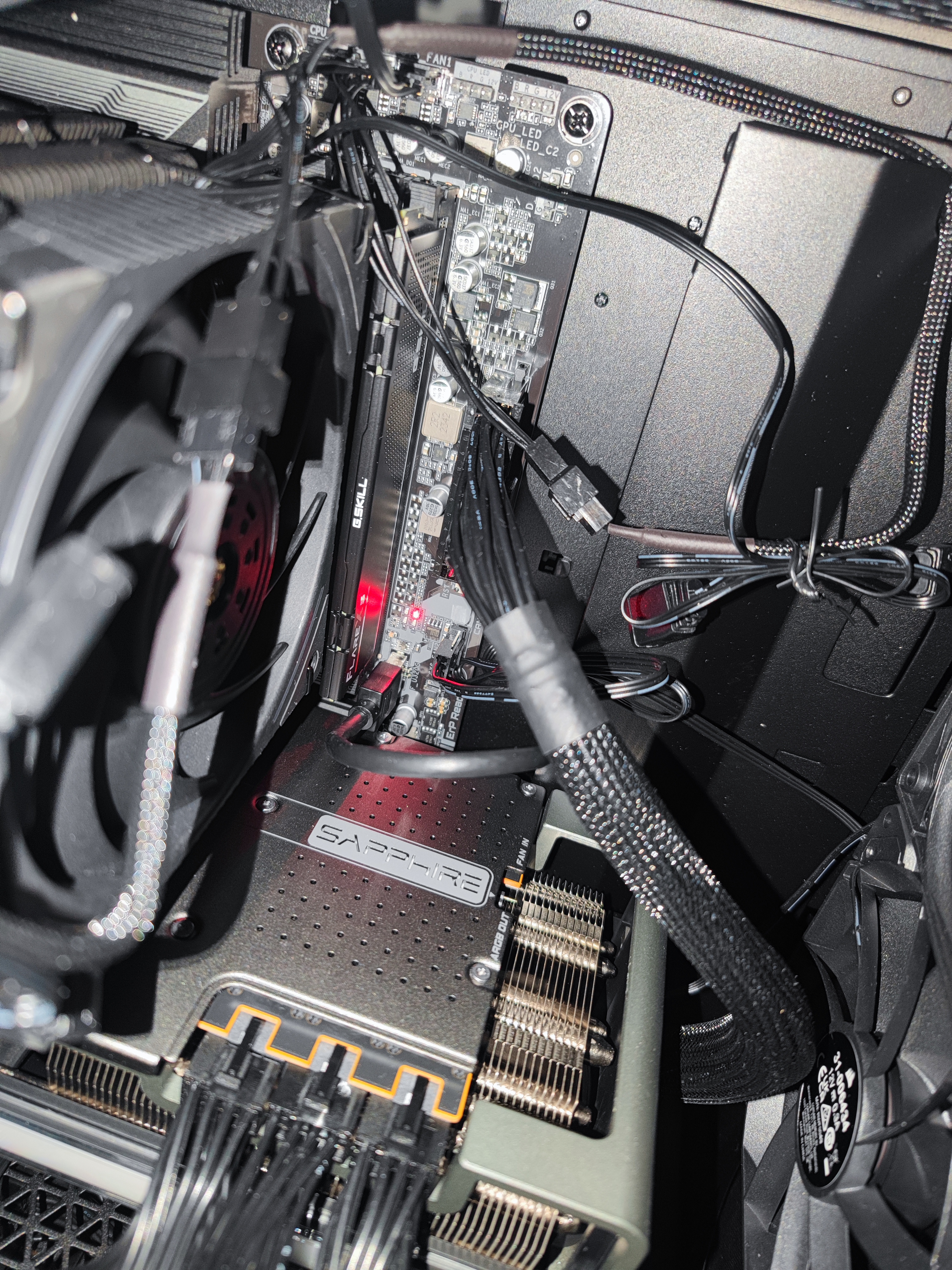

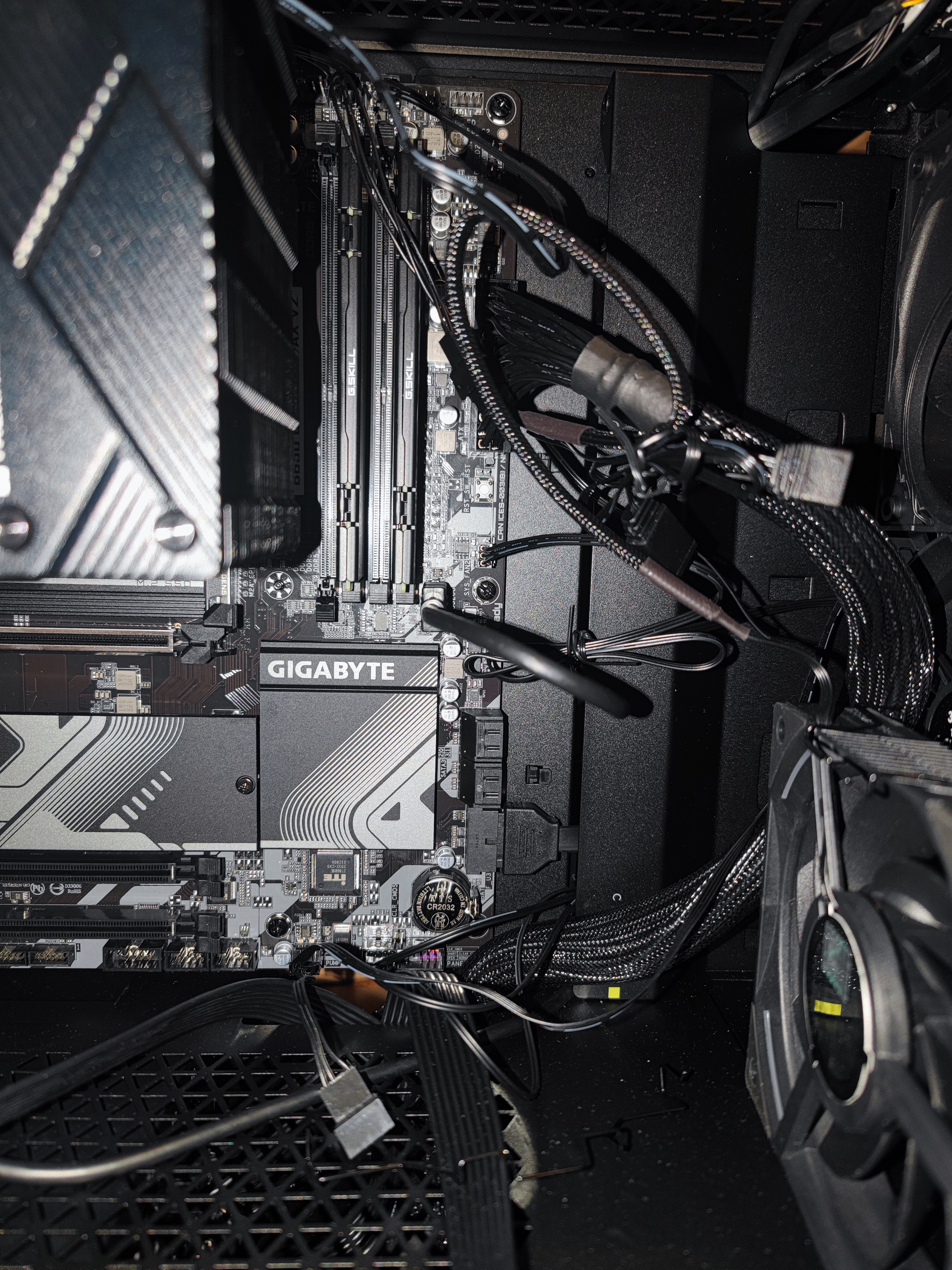

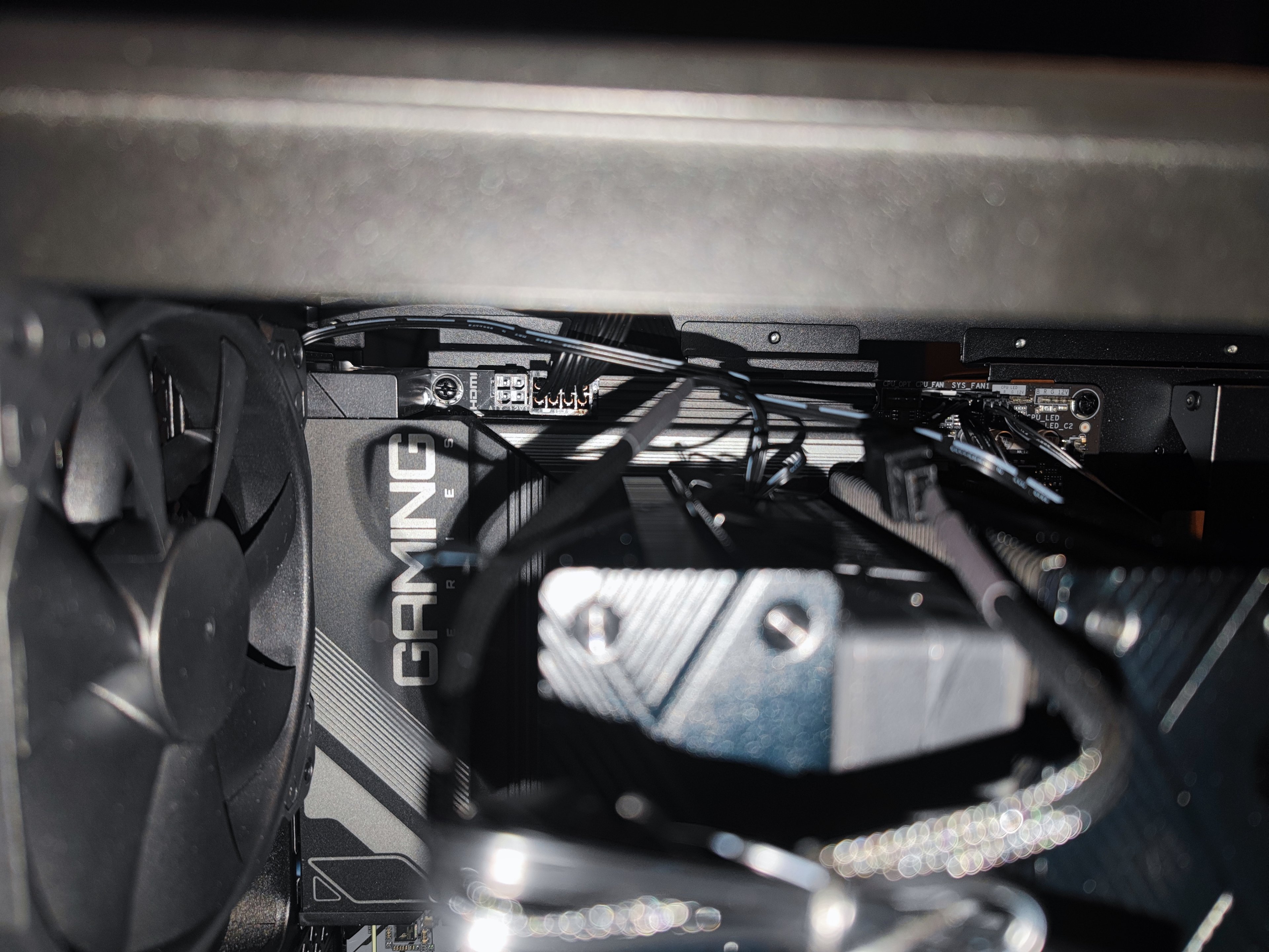

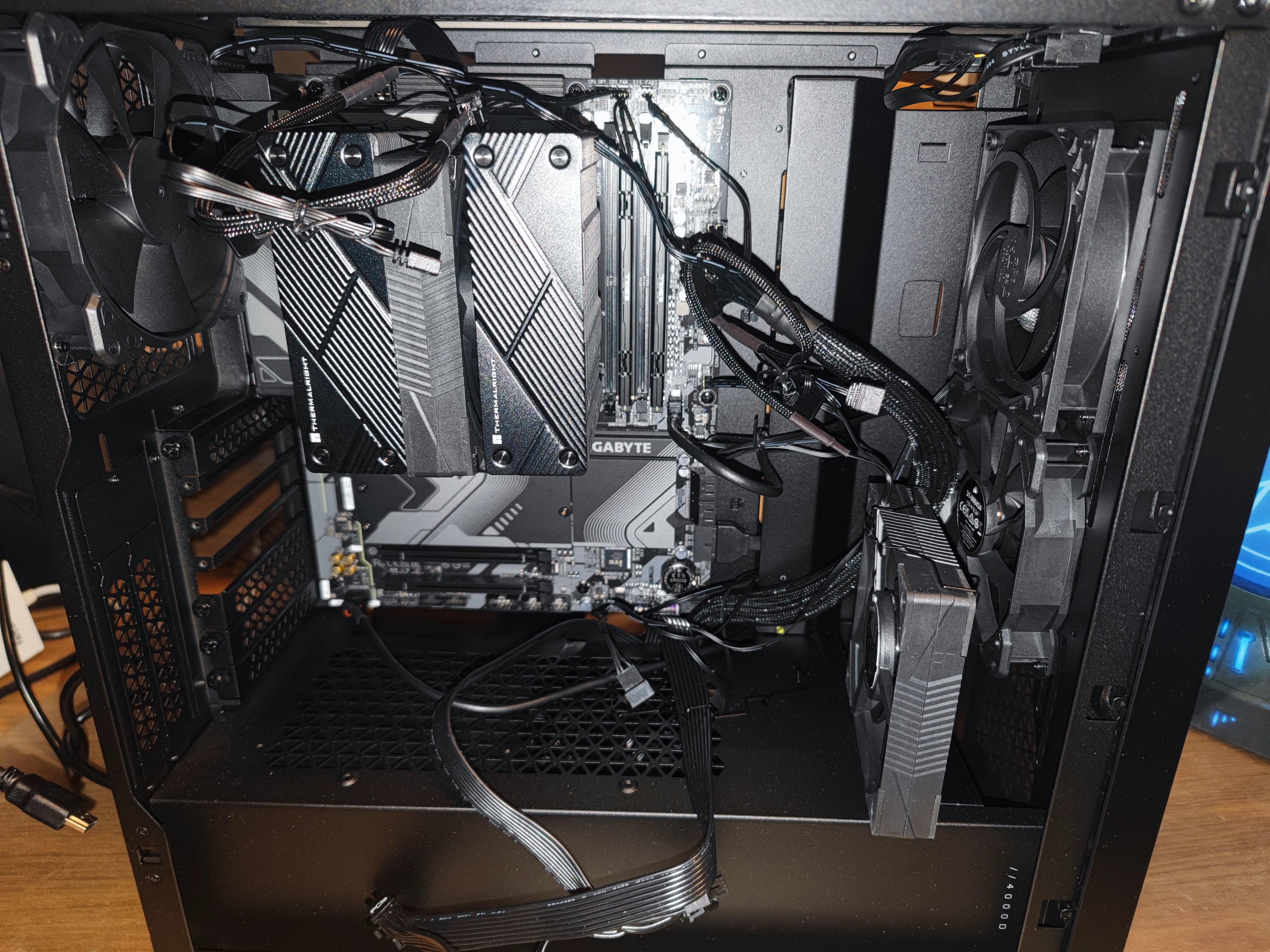

Fotos folgen noch
Hoffe man kann etwas sehen, Fotos von Kabelanschluss beim Netzteil kommen später, trotzdem danke schon mal für jeden input👍

Mir fällt da jetzt nichts auf, außer dass der vordere CPU-Lüfter irgendwo im gehäuse rumsteht...
Schau auf den Klassiker: Beide MB-Anschlüsse am Netzteil müssen belegt sein.
Ist da eine Schleife zwischen SYS und CPU-Fan am Motherboard? Und geht da ein Kabel vom Netzteil an den CPU-Fan-Anschluss?
Die Gehäuse-Lüfter an der Front: In welche Richtung zeigt der Luftstrom? Es sieht so aus als würde einer hinein und der andere die Luft hinaus bewegen.
Der 4-polige für die CPU links oben am Mainboard fehlt auch noch?

@Beefsupreme Es geht um die hier mit MB bezeichneten Anschlüsse am Netzteil... und die müssen belegt werden... das Problem gibts hier zur Zeit ständig.

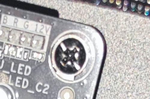

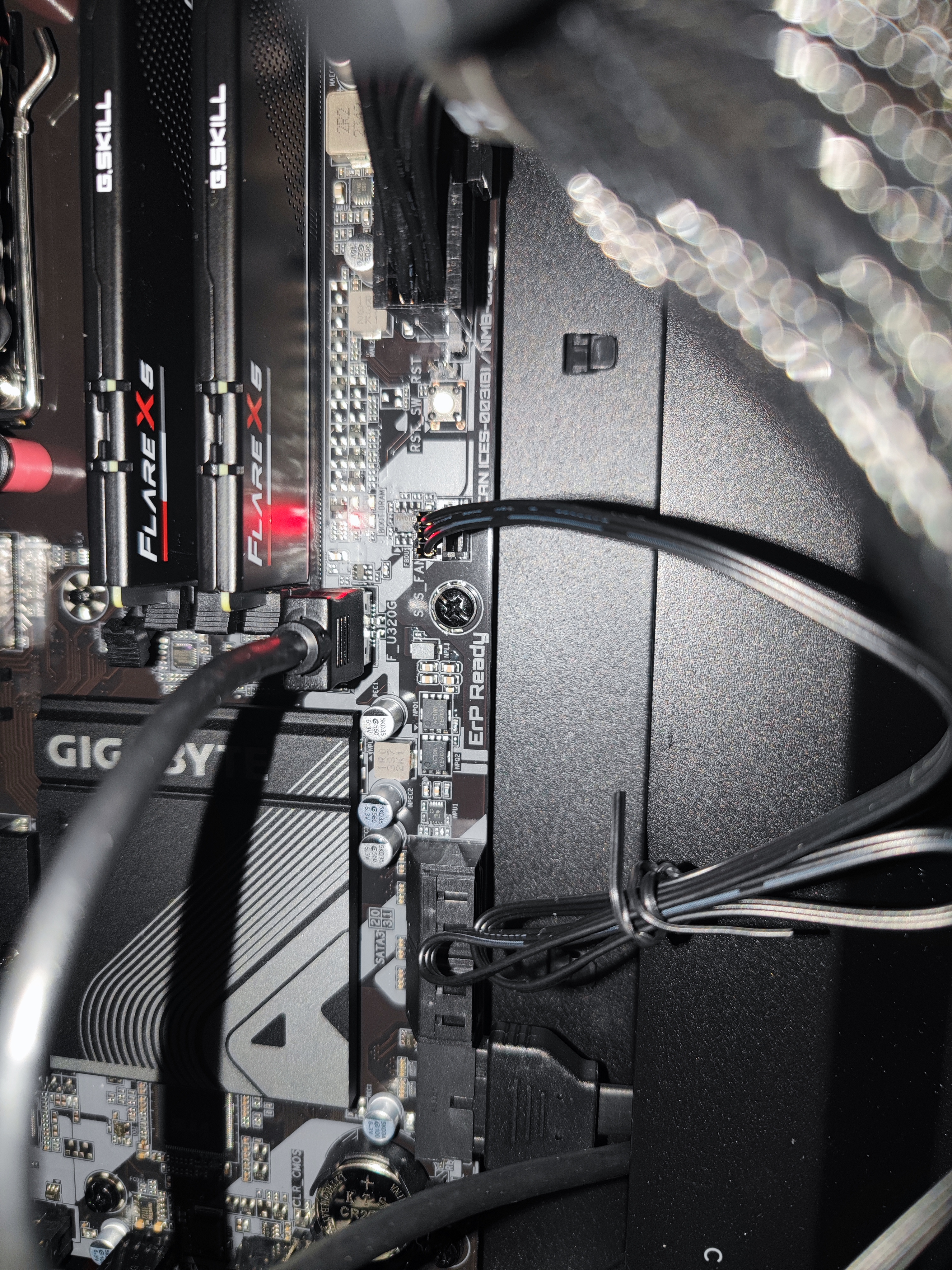

Ich weiß, es ist auf Handy-Fotos immer schwer zu sehen, aber Bild 4 sieht mir sehr verdächtig nach fehlenden Abstandshaltern aus.
Reaktionen: Gelöschter_User, Restart001 und fixedwater
Hier sieht es außerdem so aus, als wenn das Board auf dem Gehäuse aufliegen würde, also keine Abstandshalter verbaut sind:
Reaktionen: UK Monkey, Sinatra81, SilentDamien94 und 2 andere

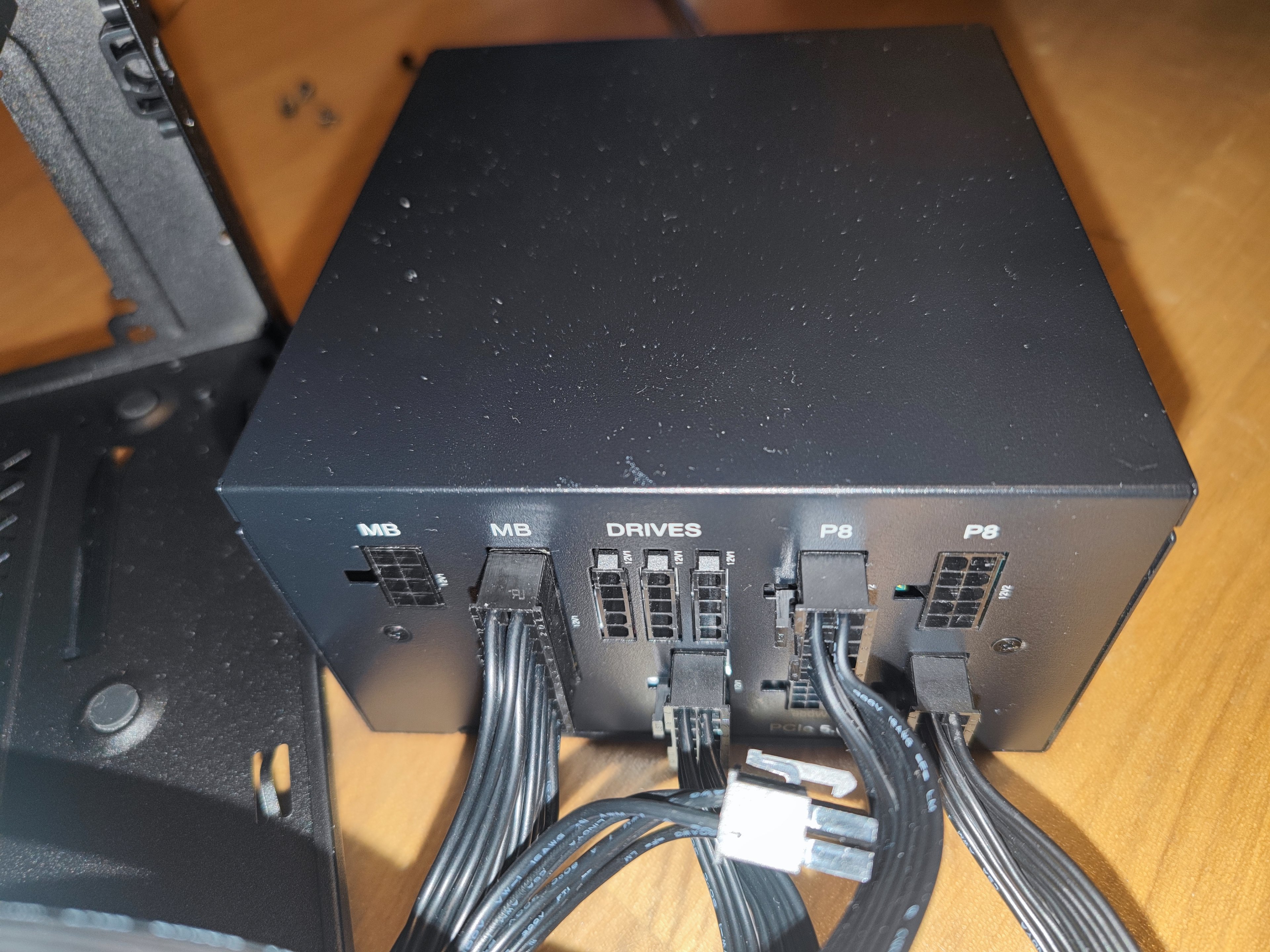

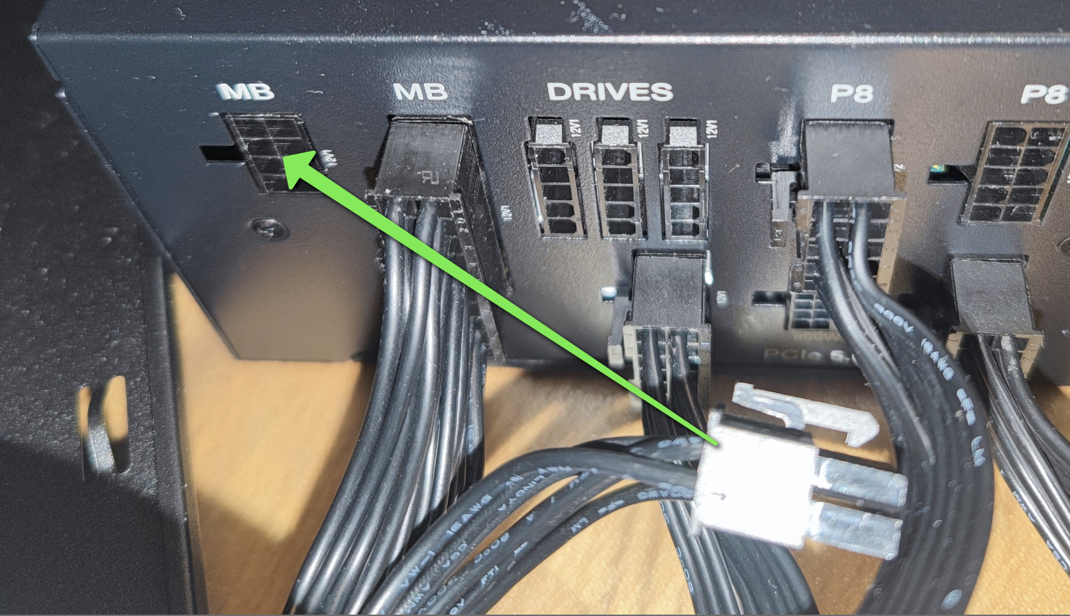

Hier die Anschlüsse am Netzteil

Mach den Stecker da rein.
Und überprüfe die Abstandhalter, siehe #13
CU
redjack
Reaktionen: djducky, fixedwater und I30R6
Abstandshalter waren eigentlich schon beim Gehäuse dabei
Jungejunge, da muss sich Be Quiet echt mal was einfallen lassen. Das passiert wirklich zu häufig.
Reaktionen: Sinatra81
Joah, Treffer versenkt ;) Im Lieferumfang des Gehäuses (hier Seite 22) befinden sich übrigens Abstandshalter... heißt: Das Gehäuse hat keine fest installierten und eventuell müssen sie noch an das Mainboard angepasst, also an die richtigen Stellen platziert werden.
Laut diesem Bericht sind abstandshalter bereits fest verbaut
Sieht laut Deinem Bild aber nicht so aus ;) Es dürften welche verbaut sein, aber Du solltest schon mal checken, ob die auch überall da sind, wo Schrauben reingehören... es ist halt eine dringende Empfehlung, denn so wie das da oben aussieht, himmelt eventuell ein Kurzschluss Dein Mainboard.
Reaktionen: SilentDamien94
Update:
Lüfter laufen, Dram led leuchtet nicht mehr. Er zusätzliche stecker wurden oben links beim MB 8pin Anschluss eingesteckt.
