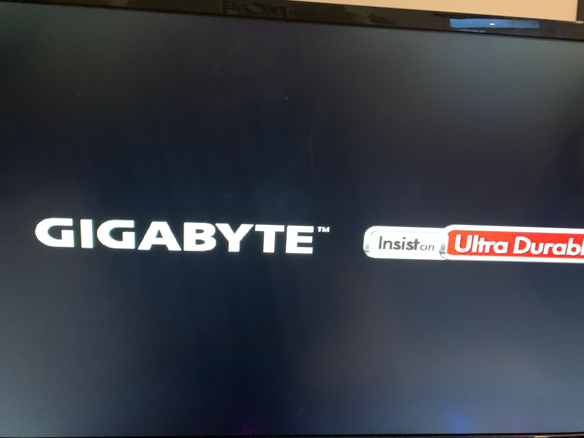

Guten Abend,
ich habe folgendes Problem:
Mein neu zusammen gebauter PC startet nicht richtig.
Hardware:
Mainboard: Gigabyte B650 Gaming X AX
CPU: AMD Ryzen 7 7800X3D
RAM: G.Skill Trident Z5 NEO RGB schwarz DIMM Kit 32GB, DDR5-6000, CL32-38-38-96, on-die ECC
Netzteil: bequiet Pure Power 12M 80+ Gold 850W
Was genau passiert ist, dass beim Starten die CPU LED kurz rot aufleuchtet, geht dann wieder aus und es übernimmt direkt die DRAM LED in rot.
Nach ca. 15sec geht die LED aus und ich erhalte den Bildschirm im Bild.
Der hält ebenfalls so 15-30 sekunden und dann immer das gleiche Spiel von vorne.
Der RGB Ram leuchtet, Lüfter gehen weder die der CPU, noch die des Gehäuses an.
Was ich bereits versucht habe:
RAM steckt richtig.
RAM Steckplätze durchgegangen und Single RAM ebenfalls.
Bei Steckplatz 1&3 passiert gar nichts nach dem anschalten und die DRAM LED bleibt dauerhaft rot. (Das passiert auch komplett ohne eingestecktem RAM)
Single RAM in Steckplatz 2 oder 4 sorgen für das selbe oben genannte Problem. LED an - LED aus, dafür Übertragung auf Bildschirm - Bildschirm wieder aus und LED an.
Habe das BIOS resettet.
Habe per Q-Flash Plus die neusten Bios Version aufgespielt. (mit verschiedenen USB Sticks, 4-16 GB, jeweils frisch auf FAT32/64 formatiert und Datei in GIGABYTE.bin umbenannt)
Habe die CPU vollständig ausgebaut und auf verbogene PINs usw überprüft (ohne Auffälligkeiten)
Stromversorgung sowohl zum Mainboard, als auch zur CPU überprüft bzw neu eingesteckt.
Da mir langsam die Ideen ausgehen, wollte ich mal hier nach Input fragen.
Tausend Dank schon mal.
LG
Das ist normal, dass die LED nach dem Einschalten nacheinander kurz aufleuchten (Power On Self Test). Was auf jeden Fall nicht passt:
Starten die kurz oder rührt sich da überhaupt nichts? Welcher CPU-Kühler wird verwendet? Der Lüfter vom Kühler muss an CPU_Fan angeschlossen sein. Normalerweise starten die Lüfter direkt nach dem Einschalten.
Welches genau? Es gibt verschiedene Revisionen (Rev.1.0 - 1.5) und auch noch V2.
