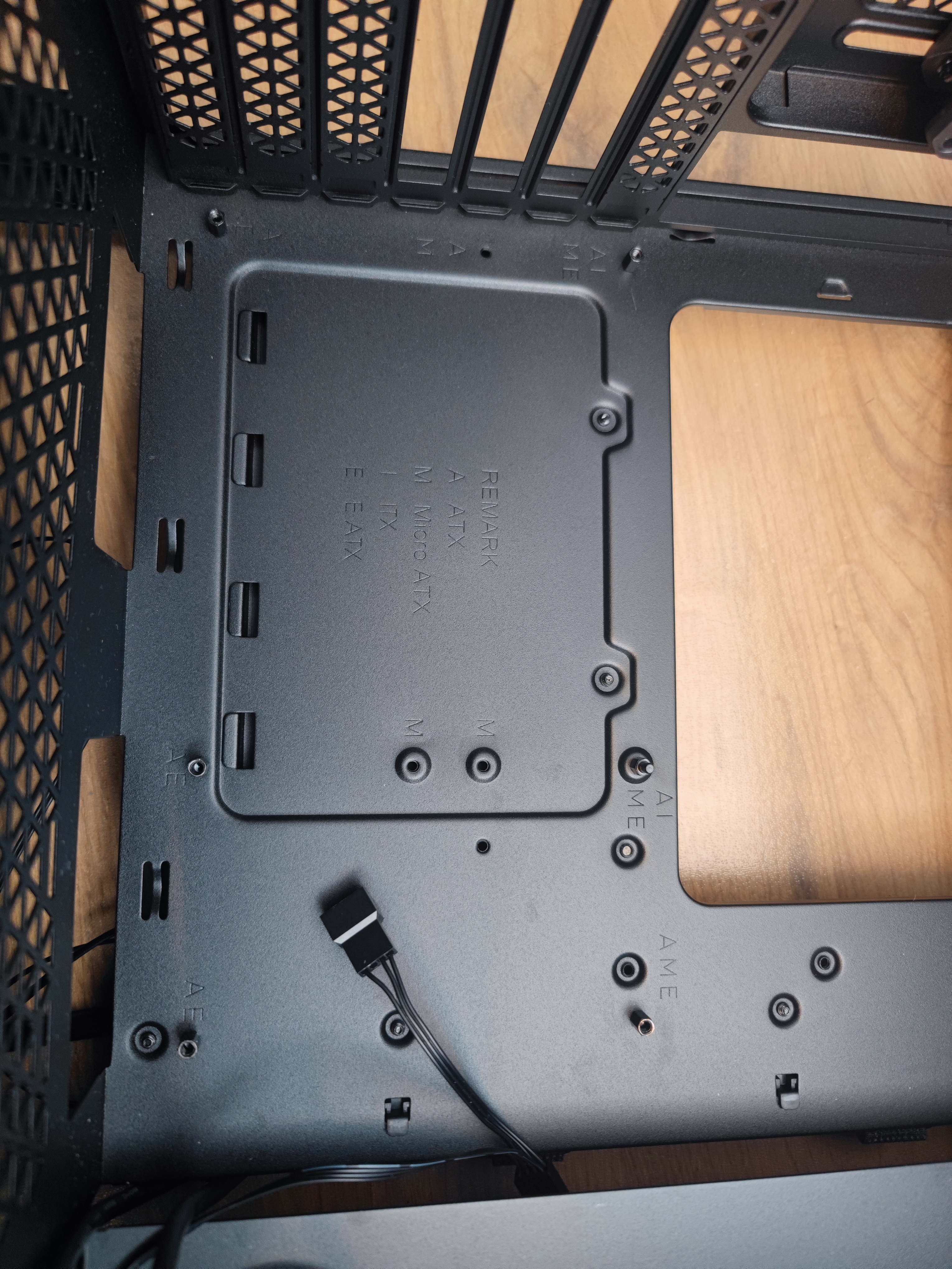

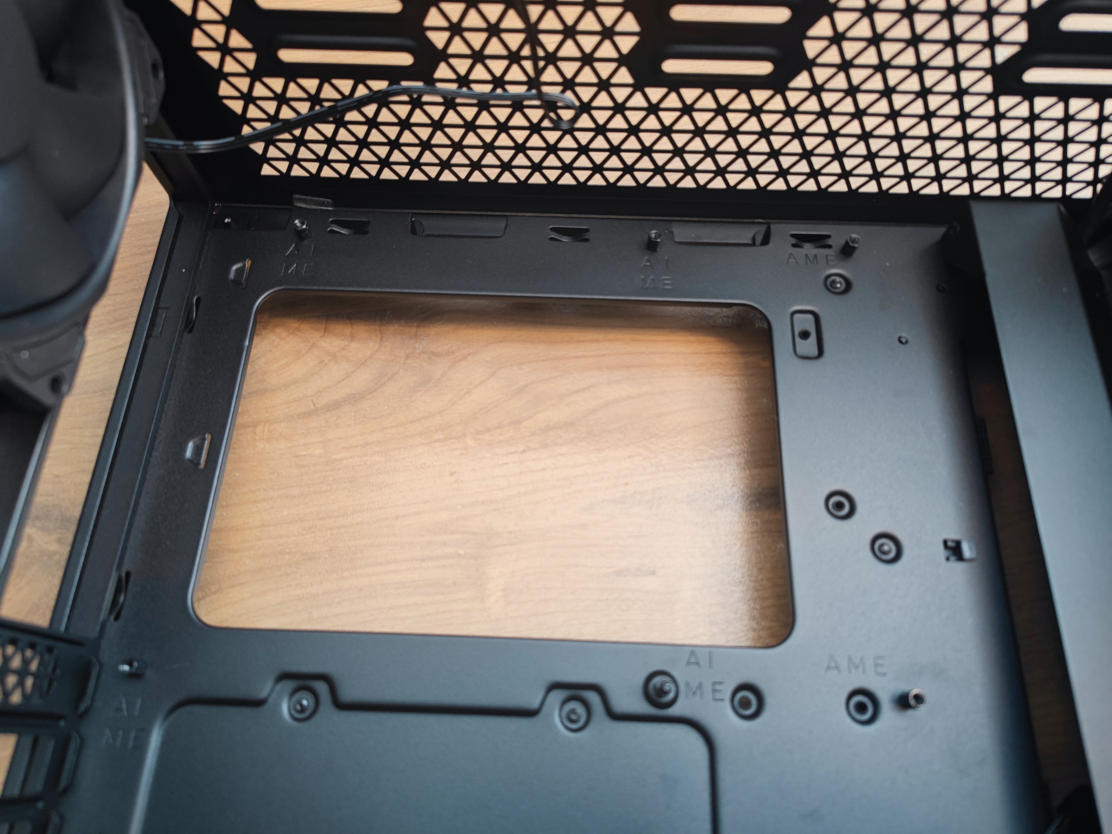

Es gibt acht schrauben und acht abstandhalter sind bereits montiert. Wo sollte ich die restlichen 3 abstandshalter montieren?

SilentDamien94 schrieb:
Woll sollte ich die restlichen 3 abstandshalter montieren?
Es werden nur da Abstandshalter benötigt, wo auch die Löcher zum verschrauben im Mainboard sind.
Also die Frage erübrigt sich, wenn du die das Mainboard anguckst.

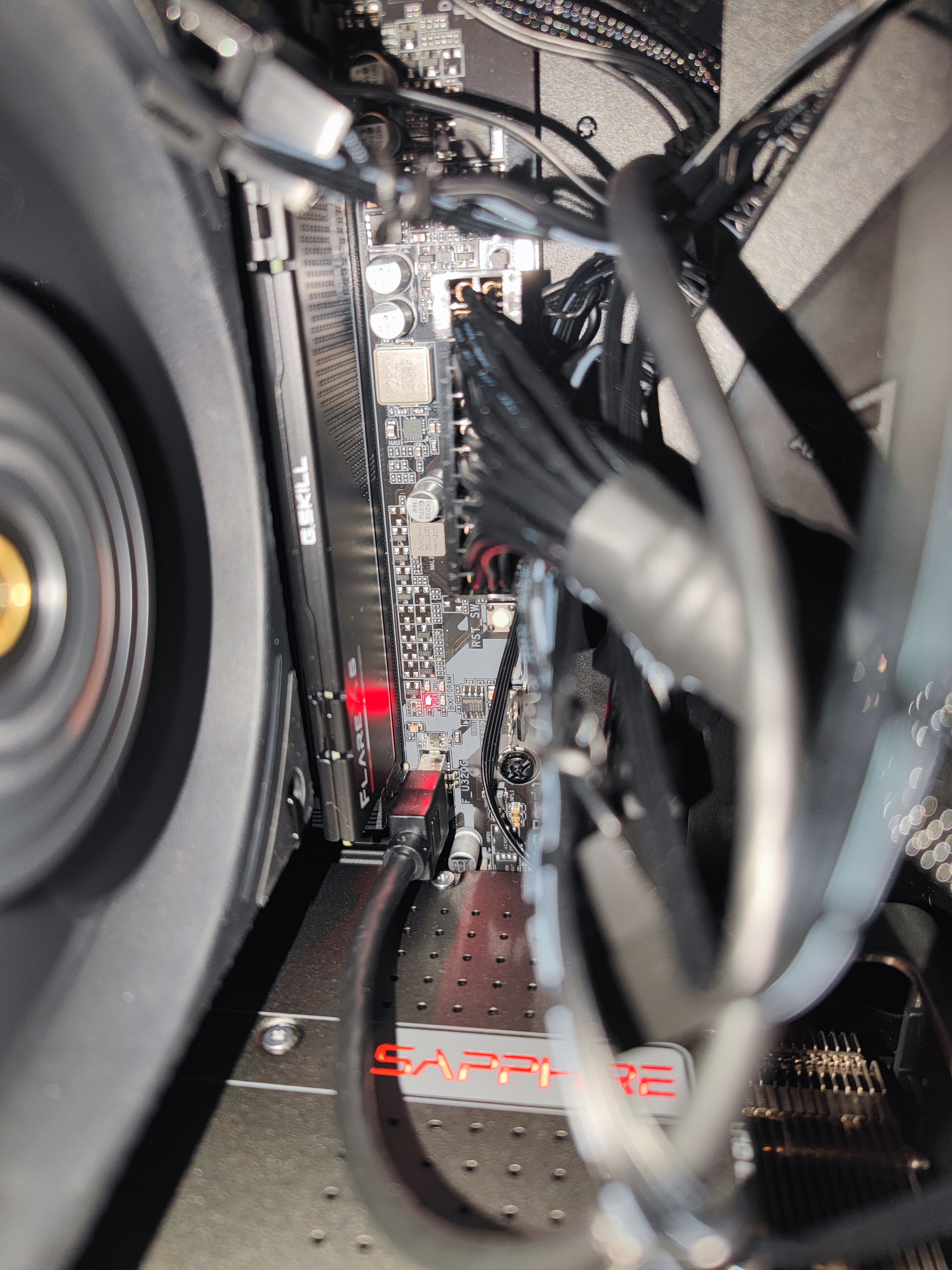

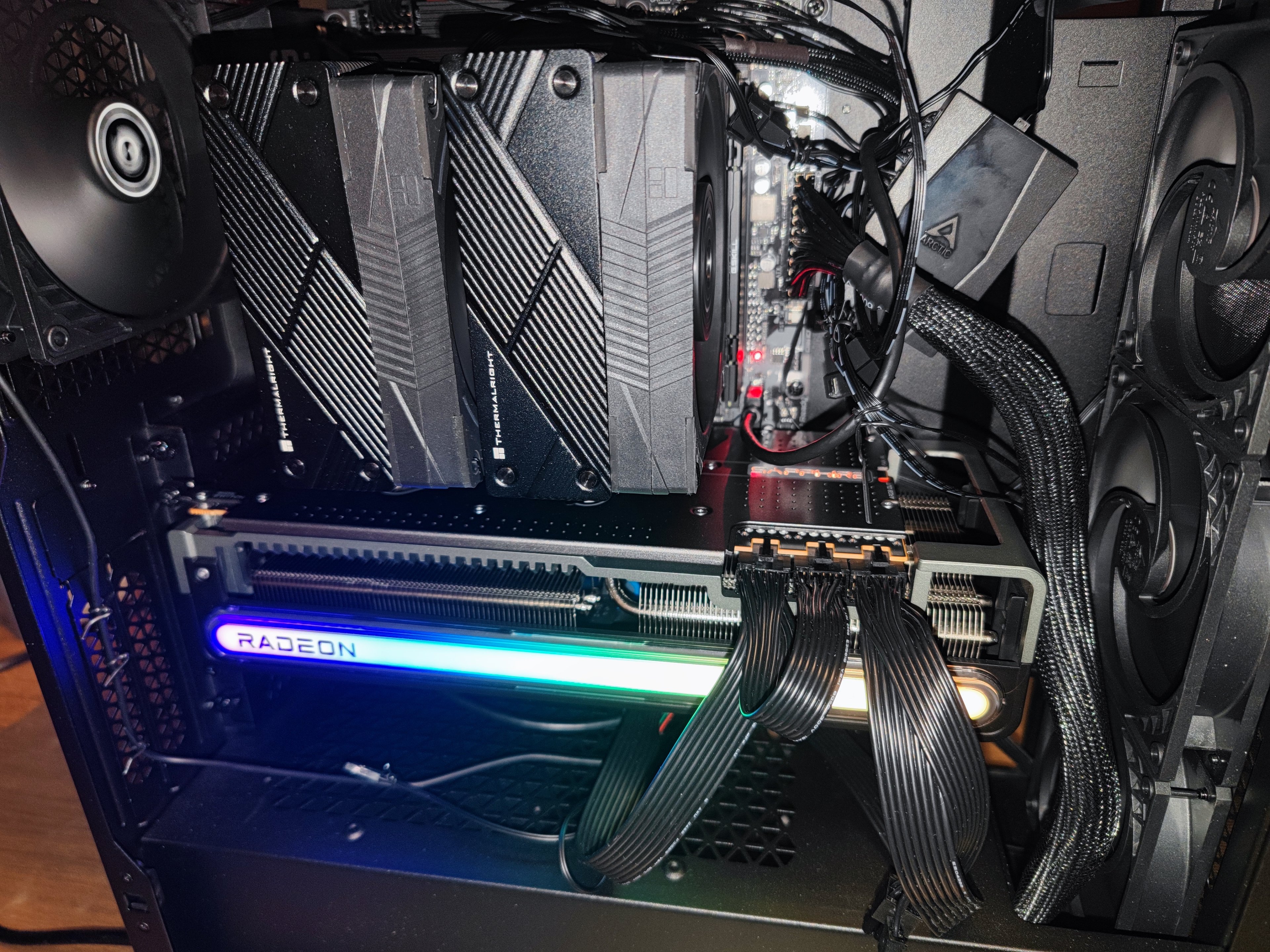

Neues Update, hab jetzt alles wieder zusammengebaut nur leuchtet leider noch immer die vga led rot. Die gpu sollte aber strom bekommen(zumindest die Beleuchtung geht an). Gpu lüfter gehen auch an.
Woran kann das liegen?
p.s. ja der kabalsalat ist nicht schön😃
Was wäre der nächste schritt?

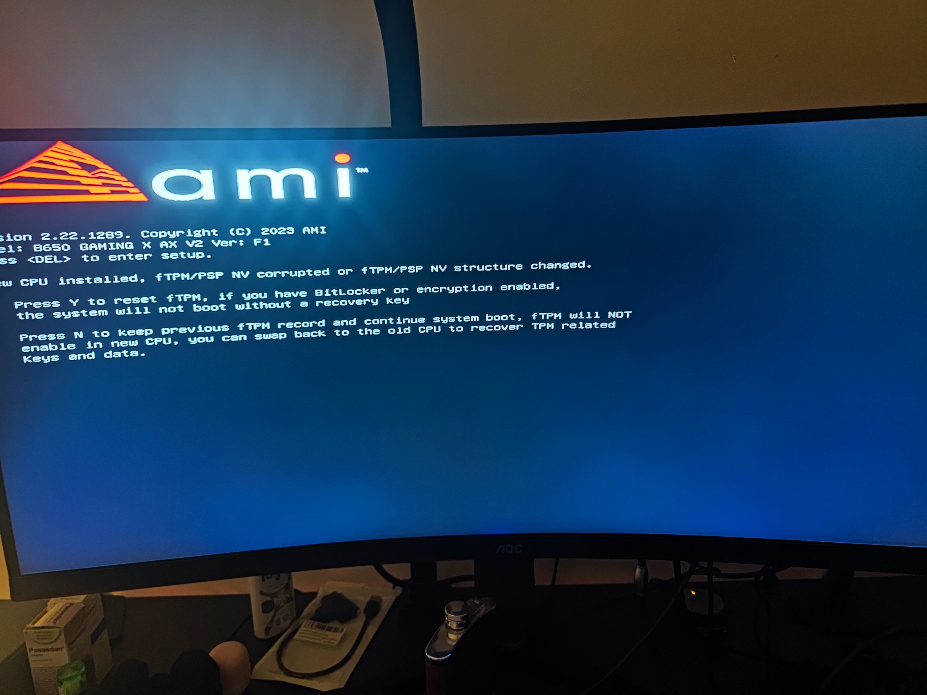

Mit Z hat es funktioniert. Windows ist jetzt installiert und leuchten aktuell keine warn LEDs.
Danke an alle hier.
