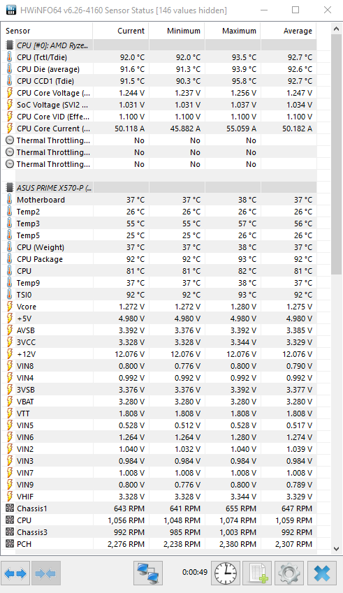

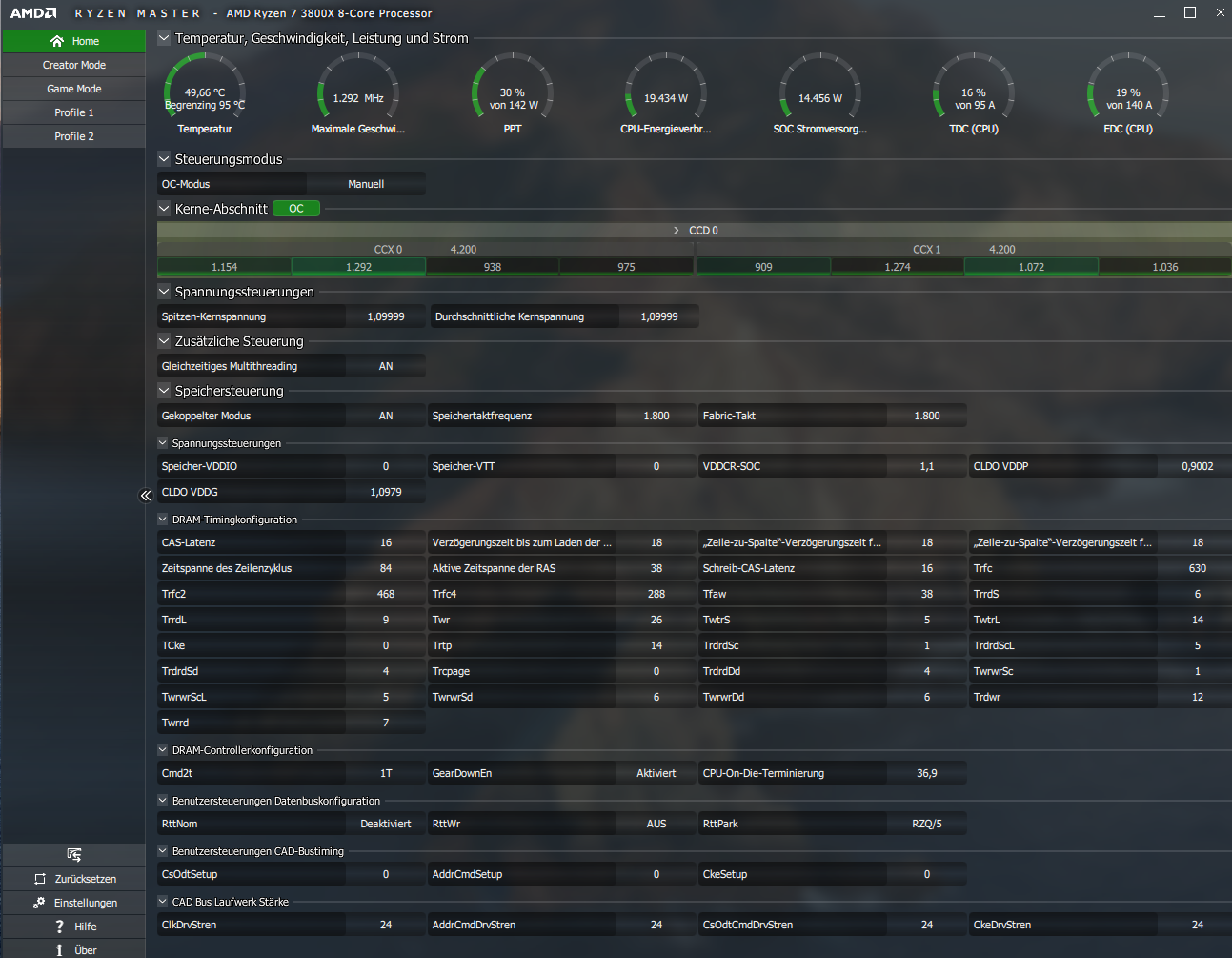

Jetzt komme ich regelmäßig auf über 75°C, im Idle bin ich immer bei 50°C. Wenn ich z.B. mit Handbrake was konvertiere, dann ist die CPU sofort bei teilw. über 90°C.

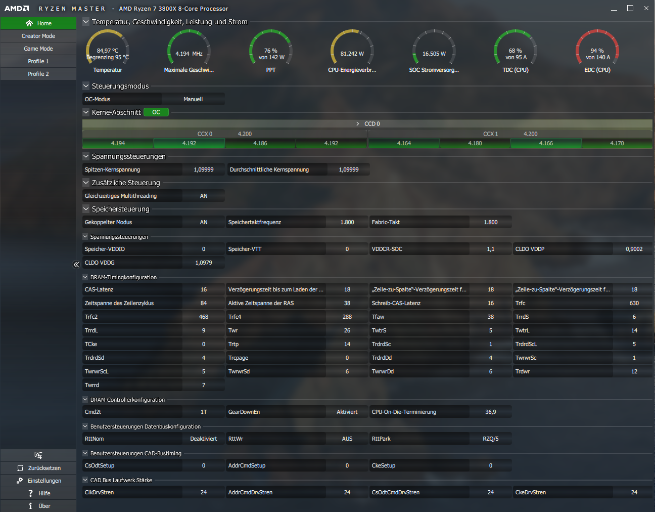

Im Anhang ist ein Screenshot mit diesen Temperaturen, im Hintergrund lief Handbrake. Auch Ryzen Master habe ich angehängt.
Beim Spielen, z.B. RDR2, Transport Fever 2 oder AC Odyssey bin ich regelmäßig bei 80°C, wobei AC da am wärmsten läuft.
Ist das wirklich normal? Gerade die hohen Idle Temperaturen finde ich ungewöhnlich.
Ich habe übrigens keinerlei OC Einstellungen gemacht, es ist alles auf Standard (also so, wie es seit dem ersten Start eingestellt ist), da ich nicht ganz so viel Ahnung habe.

Welcher CPU-Kühler ist im Einsatz?
Reaktionen: SpamBot und K3ks
80°C+ ist unter Volllast normal, 90°C aufwärts ist schon grenzwertig. Aber so lange du stabil unter 95°C bleibst noch kein Grund zur Sorge.
Bleibt die CPU bei über 90°C oder ist das nur ein kurzer Spike? Weil wenn sie durchgehend da drunter bleibt ist alles in Ordnung, die CPU nutzt halt nur den thermalen Freiraum aus

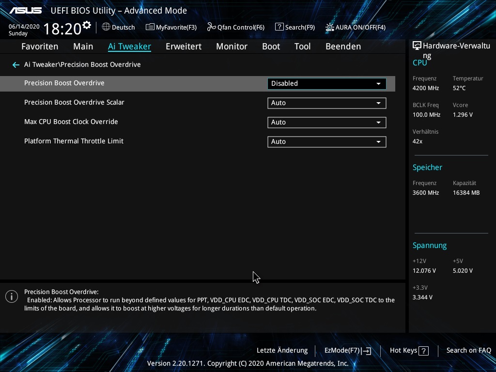

Ich vermute PBO ist aktiv. Deaktivieren und du hast etwas weniger Leistung und kühler Temperaturen.
Reaktionen: cgs und Tonks
Ist nicht nur eine Vermutung, ist definitiv so.
142W PPT ist stock bei 3800X und nicht 395W.
Die werden natürlich auch nicht erreicht, ist aber ein Indiz dafür das alle Power Limits (siehe Ryzen Master Screenshot) gelockert sind.
Reaktionen: thompson004, Burfi, Alexander2 und eine weitere Person

Danach im BIOS
Precision Boost Overdrive (PBO) deaktivieren.

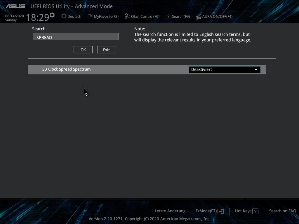

Spread Spectrum deaktivieren.

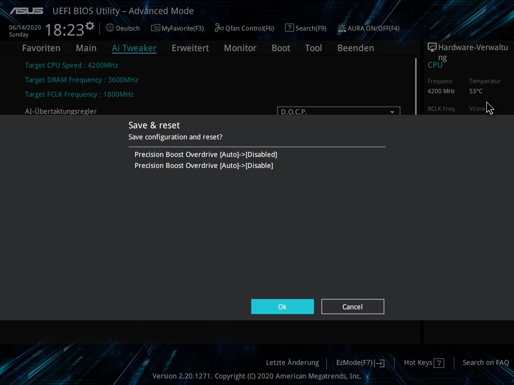

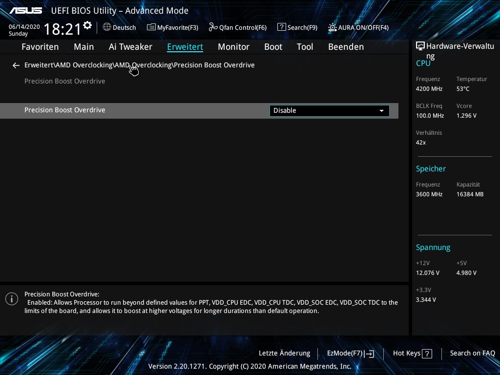

Habs jetzt beides deaktivert, siehe Anhänge.
Bisher noch keine Veränderungen, das zeigt sich dann ja aber auch erst nach einiger Zeit.

Ist installiert, war meine erste Amtshandlung, noch vor dem ersten kompletten Boot.

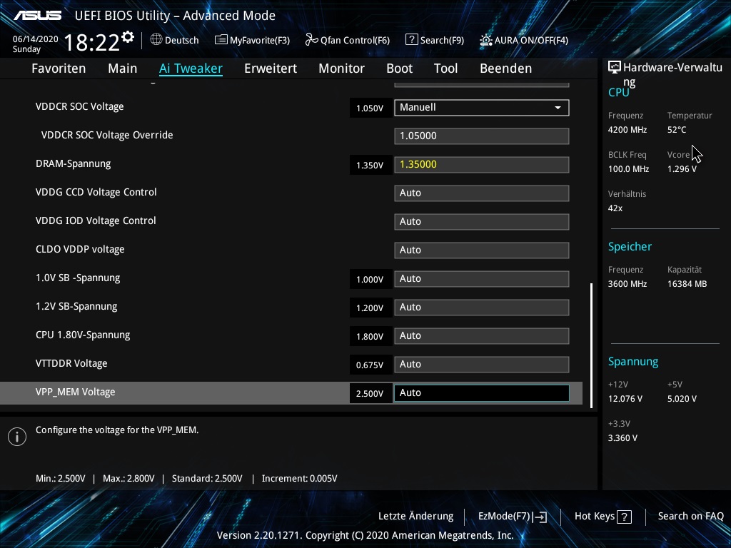

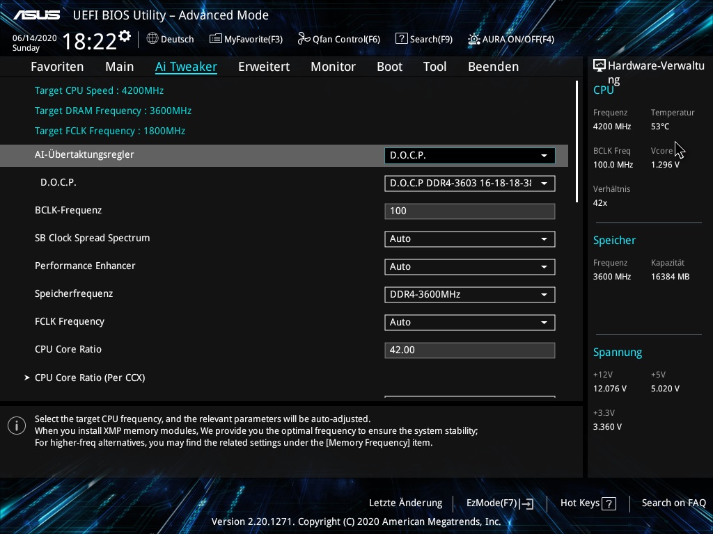

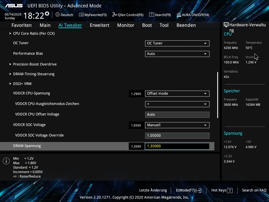

Ich habe jetzt PBO und Spread Spectrum deaktivert, wobei ich zwei PBO Einstellungen finden konnte (siehe Screenshots).

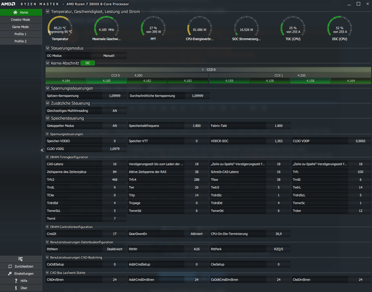

Außerdem habe ich Screenshots von der AI Tweaker Seite im BIOS angehängt, genauso wie zwei Ryzen Master Screenshots von NACH den Einstellungen, einmal im Idle und einmal mit Handbrake (MP4, von 1440p60 auf 1080p30, falls jemand die Info braucht).
Bisher konnte ich keine Verbesserung bei den Temperaturen feststellen.
Ich kenne da von früher auch noch ganz andere Temperaturen, wirklich wichtig ist mir das Thema nicht, ich bin nur verwundert darüber. Wenn das so ist, dass der 3800X mit den Temperaturen arbeitet, dann ist das so...

Bringen niedrigere Spannungen und Taktraten denn vielleicht was? Bin da etwas unerfahren und habe bei Intel bisher immer nur den Multiplikator hoch gesetzt, um zu übertakten (bzw. das BIOS es selber machen lassen).
Allerdings brauche ich beim 3800X ja nicht wirklich zu übertakten, zumindest noch nicht.
