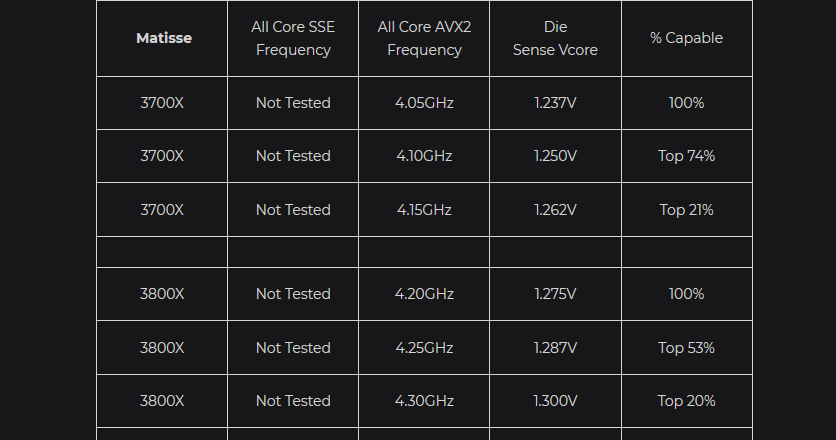

Aus Interesse als 3700X Besitzer: Was ist am 3800X besser? Mehr OC (z.B. RAM OC) Potential?
Richtig erkannt. Allgemein gesagt hat die 3800X CPU ein besseres Binning, wichtig für Anwender die möglichst viel an Allcore OC Leistung rausholen wollen.
https://siliconlottery.com/pages/statistics

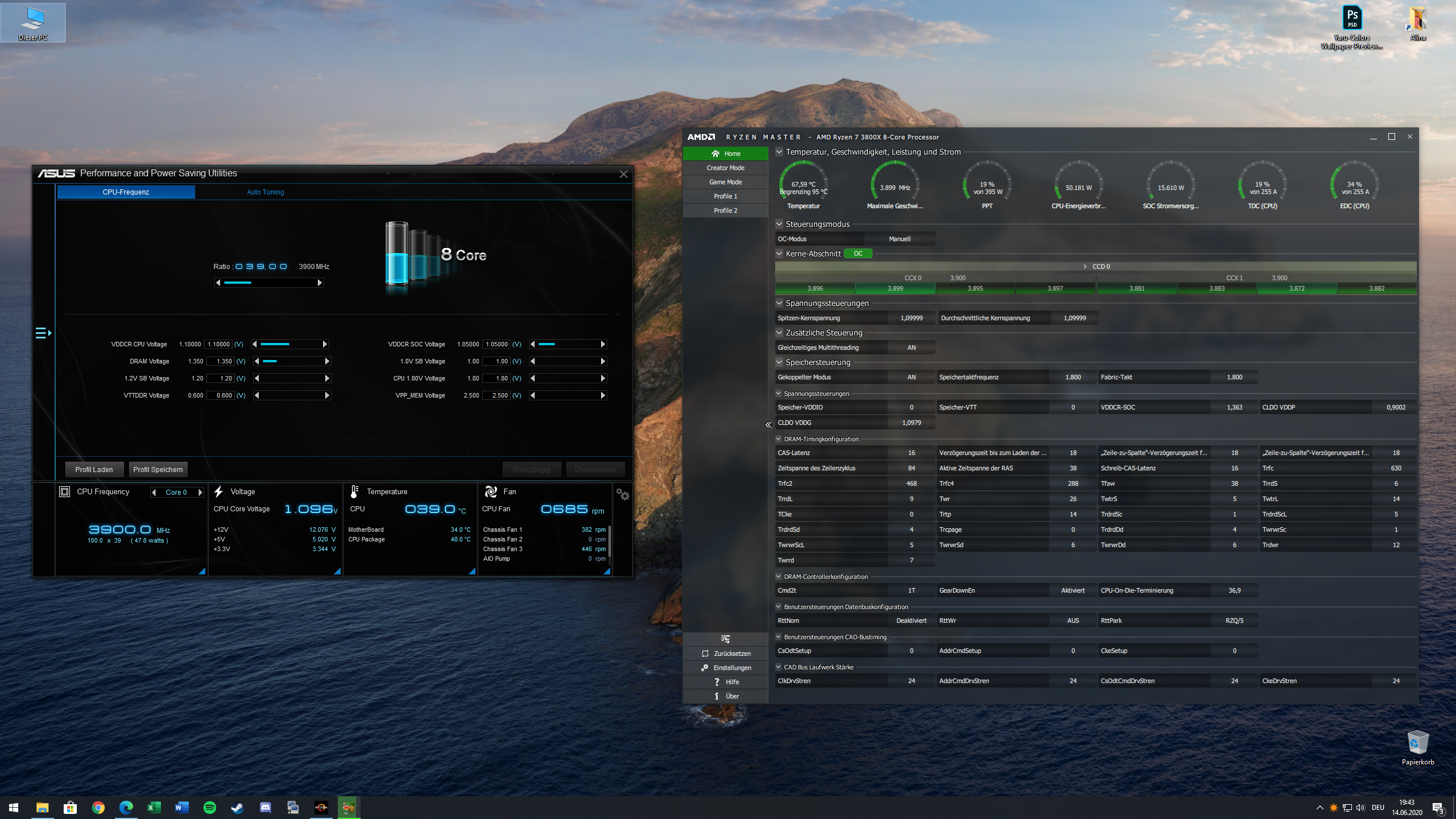

Ok, auf dem ersten Blick scheint kein OC aktiv zu sein mit DOCP. CPU steht auf 3900MHz.
Starte ich dann Ryzen Master und lasse Handbrake laufen, geht dir Frequenz auf 4095MHz hoch. Bei der AI Suite 3 steht 4335MHz, obwohl dort 3900MHz eingestellt sind.
Die AI Suite nutze ich wegen der Lüftersteuerung. Das BIOS lässt die Lüfter zu laut im Idle laufen, ohne dass die Temperaturen besser sind (nichtmal 1°C).
EDIT: nach einem Neustart waren wieder 4200MHz gesetzt. Ich habe im BIOS jetzt manuell auf 3900MHz gestellt.
Musste sie auf 39 setzen, da die AI Suite sie scheinbar wieder auf 42 gesetzt hat - obwohl ich dort was anderes eingestellt habe.
Jetzt stimmen die Zahlen, sowohl im BIOS, als auch beim Ryzen Master und der AI Suite (siehe Anhänge).
Die Temperaturen sind jetzt auch so, wie ich sie kannte. Scheint also wirklich an diesen 300 MHz gelegen zu haben, oder?

Gib dieses Gedöns bitte runter (auch den Ryzen Master), mach einen CMOS Reset und lade noch mal DOCP.
Dann prüfst du die Frequenzen und Temps mit CPU-Z/Core Temp.
Diese mainboardeigenen "OC-Tools" spucken dir da vermutlich gewaltig in die Suppe, und da wärst du nicht der erste.
Du hast jetzt den ganzen Boost ausgestellt. Und die Power Limits sind auch wieder gelockert.
Deine CPU sollte mit 3.9 GHz Basis und mit bis zu 4.5 GHz im Boost laufen. Das sollte auch dein Brett automatisch regeln, anstatt die CPU auf einen fixen Takt zu setzen.
Kannst du da nicht "Auto" oder sowas ähnliches setzen?
