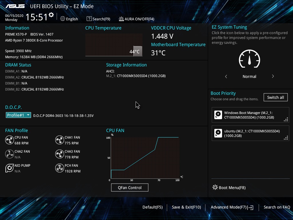

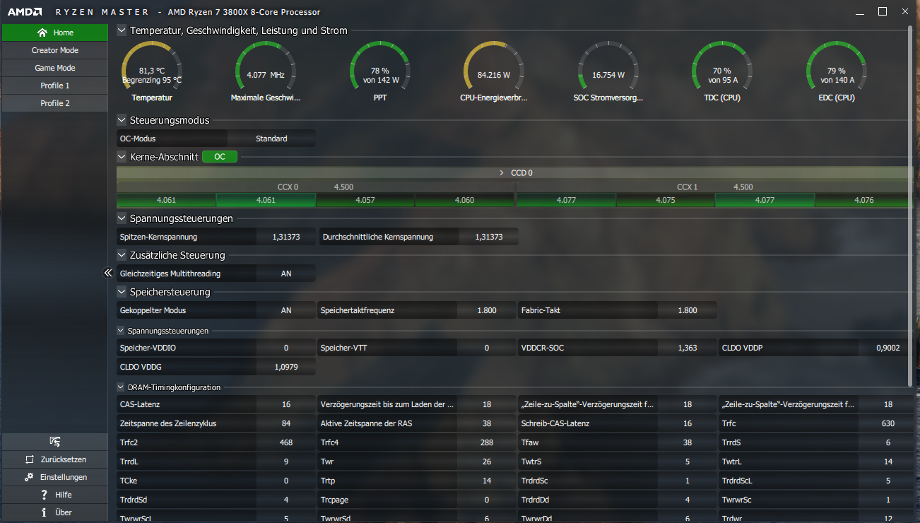

Ich habe jetzt einen CMOS Reset durchgeführt und vorher sämtliche ASUS und AMD Software entfernt (inkl. Registry und Ordner).
Im BIOS habe ich nun lediglich DOCP aktiviert (siehe Anhang).
Ich hatte daraufhin Startschwierigkeiten - kein POST. Erst Strom weg und wieder ran hat geholfen...dann startete der PC. Keine Ahnung, ob es eine einmalige Geschichte wegen dem DOCP war, aber ich kenne genau das Problem vom MSI X570-A Pro.
Naja, jetzt steht beim Ryzen Master auch 4.500 bei CCX 0 und CCX 1. Die Temperaturen sind wieder bei knapp 80°C unter Volllast.
Die Idle Temperatur beim Ryzen Master ist nun zwischen 45°C und 50°C.
Thema Lüftersteuerung:
Im BIOS kann man zwar was festlegen, jedoch will das BIOS bei den DC Lüftern min. 50% Drehzahl oder ganz aus haben. Dass das anders geht, habe ich ja vorher gesehen. Nun gehen die Lüfter an und aus, an und aus. Das nervt tierisch. Auf die AI Suite wollte ich gerne verzichten. Hat jemand dafür eine Alternative, nur um die Lüfter besser konfigurieren zu können?
EDIT 2: nachdem ich die Lüfter nochmal kalibriert habe, gingen sie runter auf 35%. Das ist annehmbar. Hab mir dennoch neue Arctic P14 PWM bestellt, da ich sowieso was brauchte und ich das auf lange Sicht eh vor hatte.
