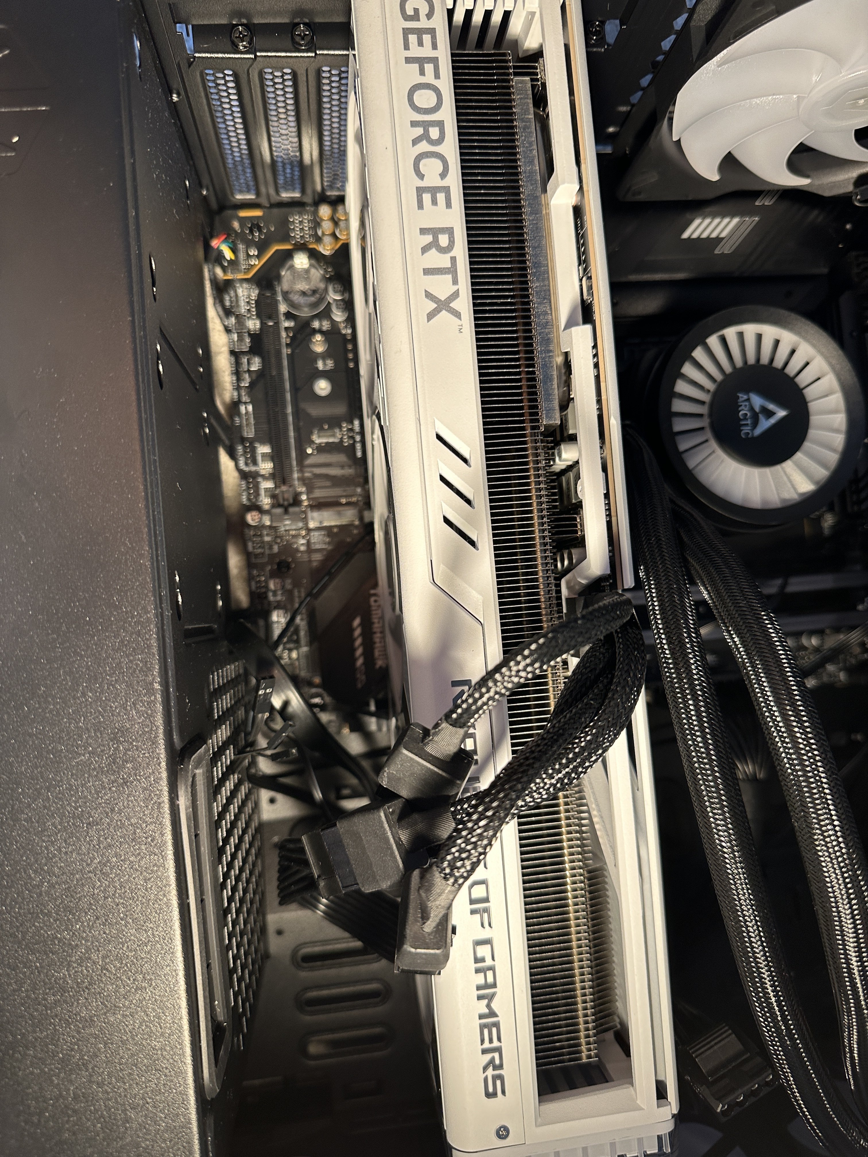

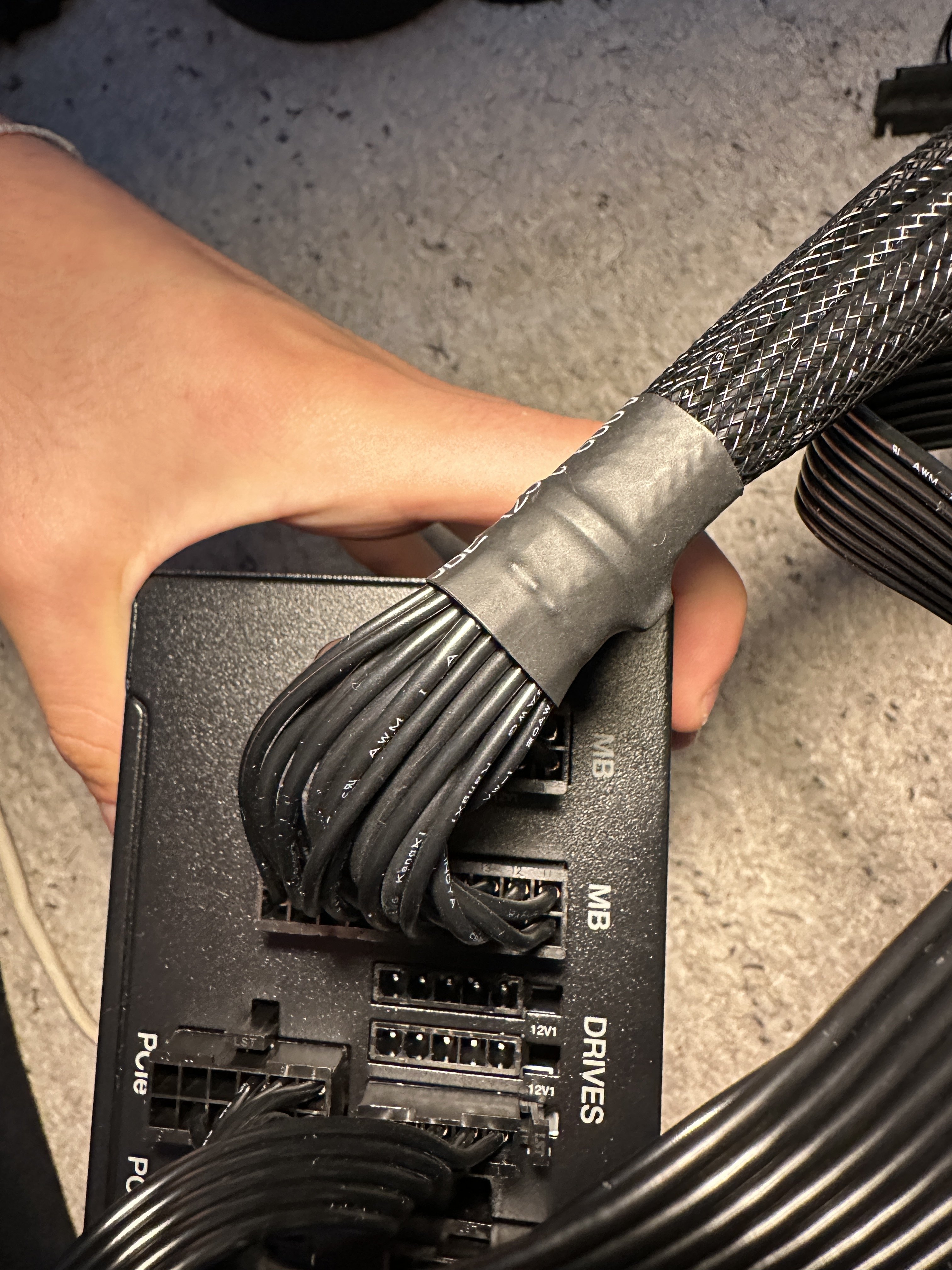

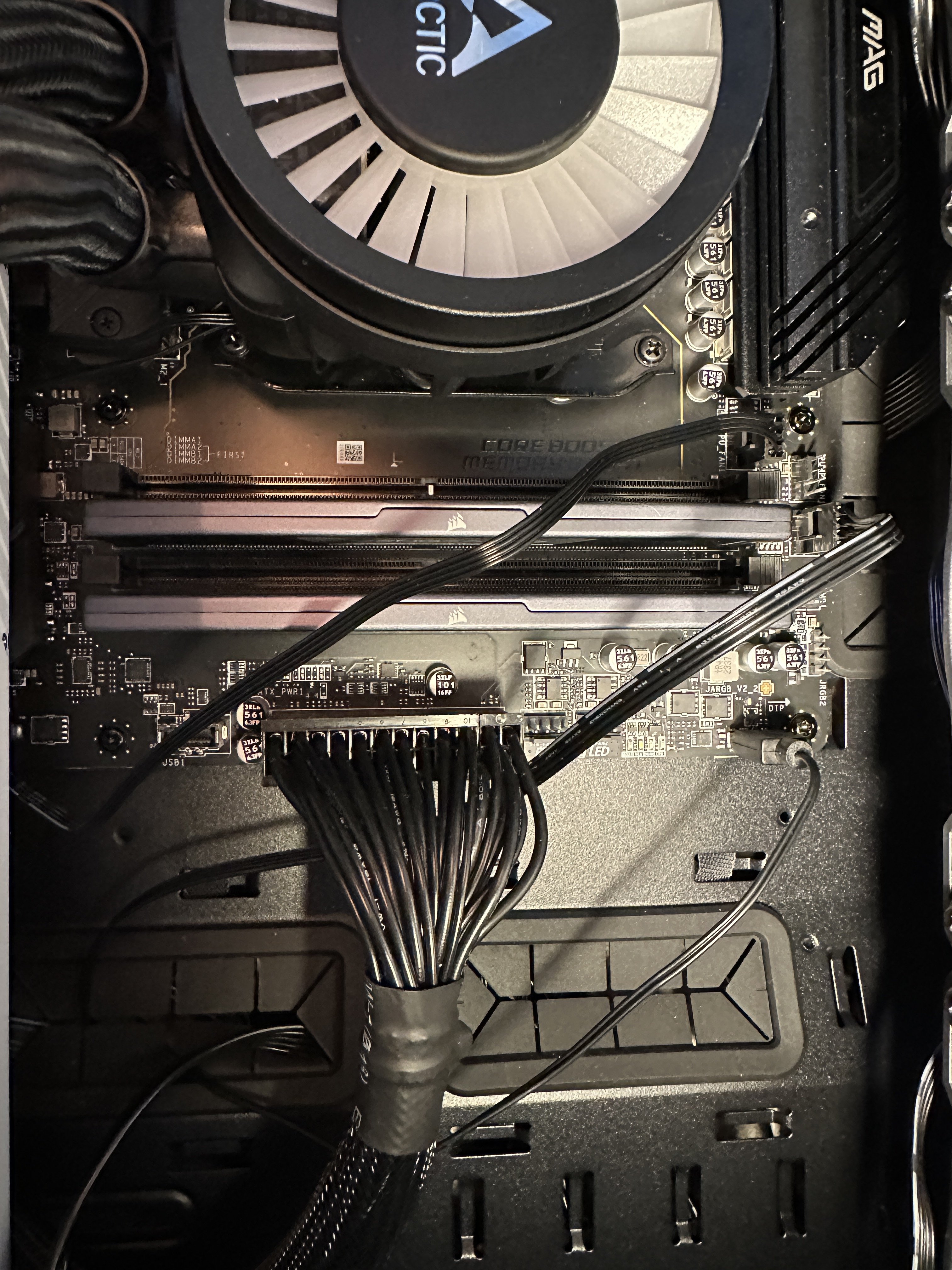

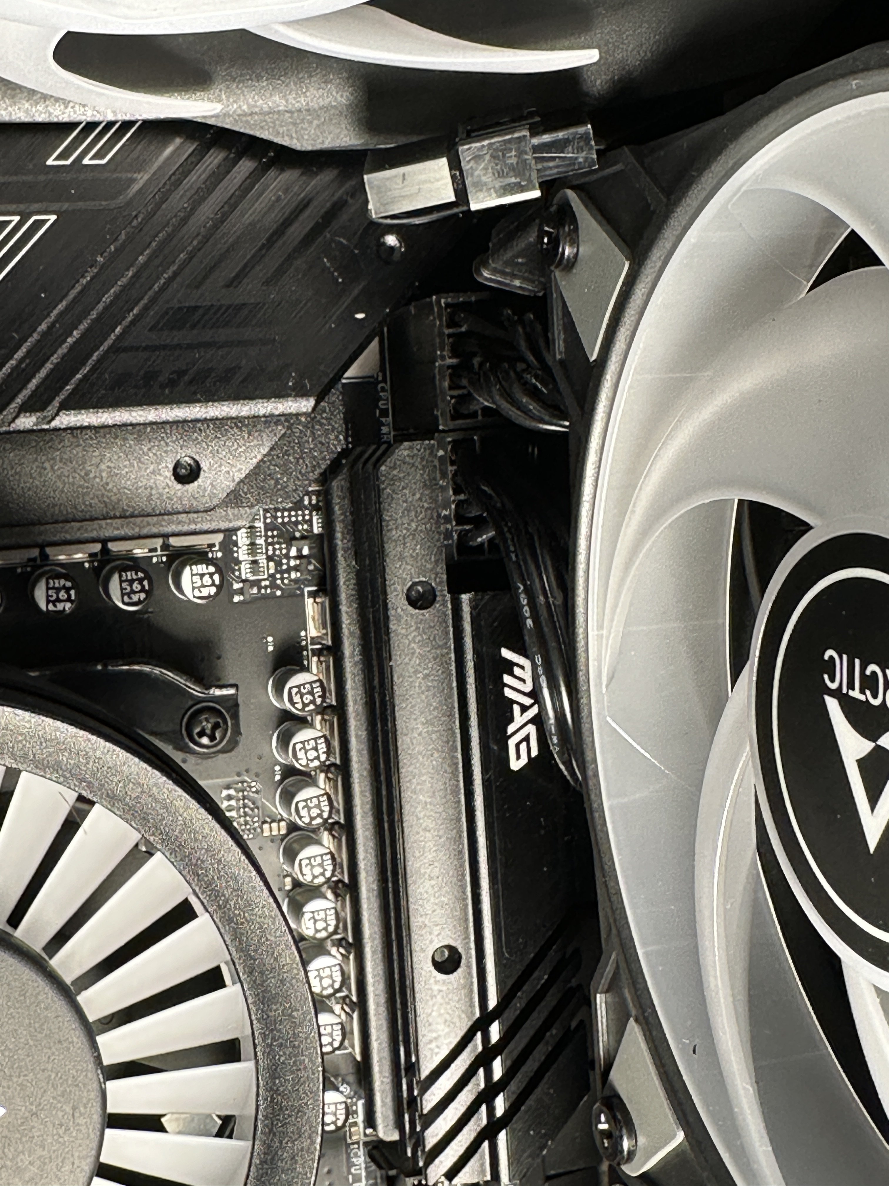

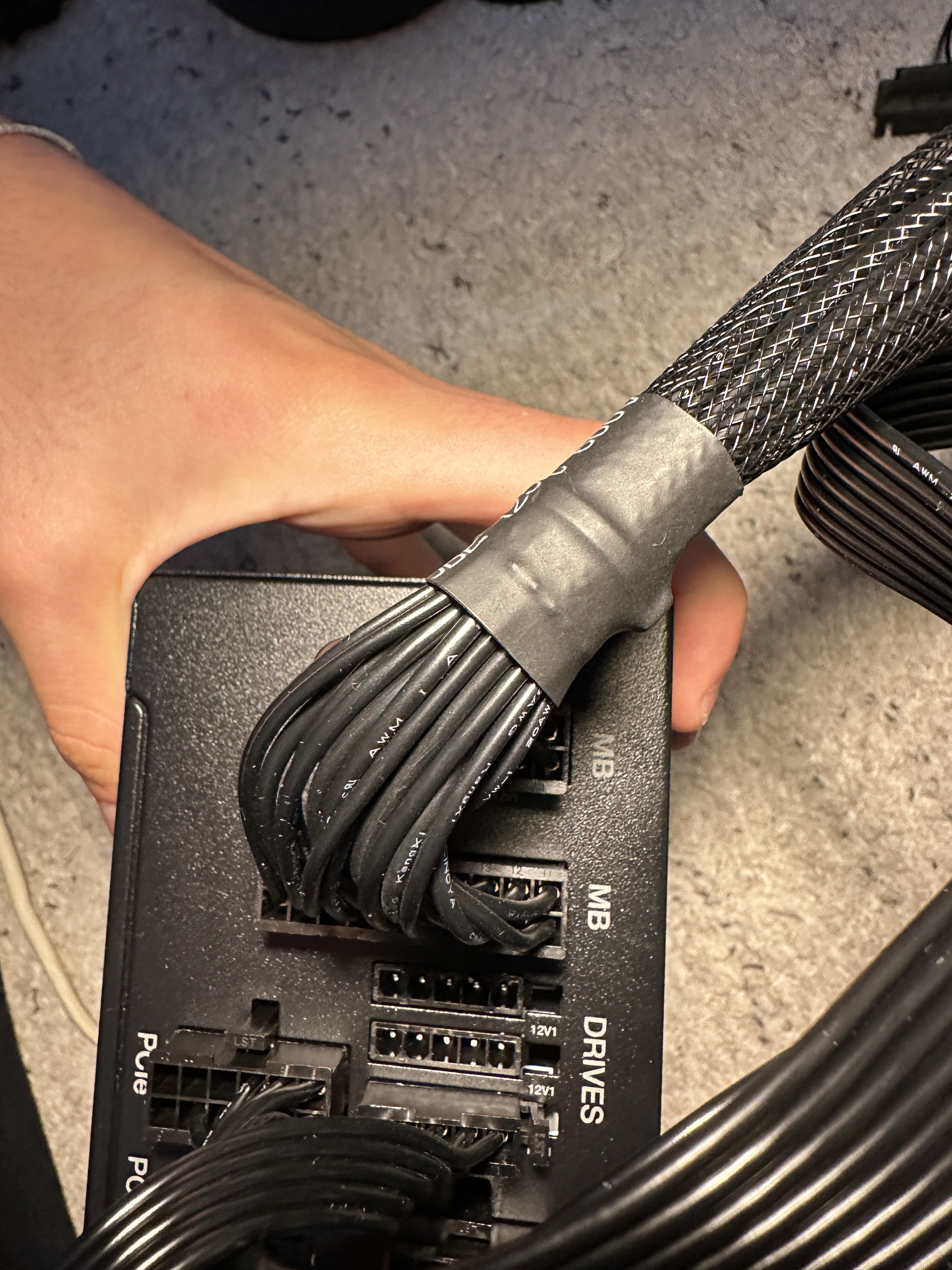

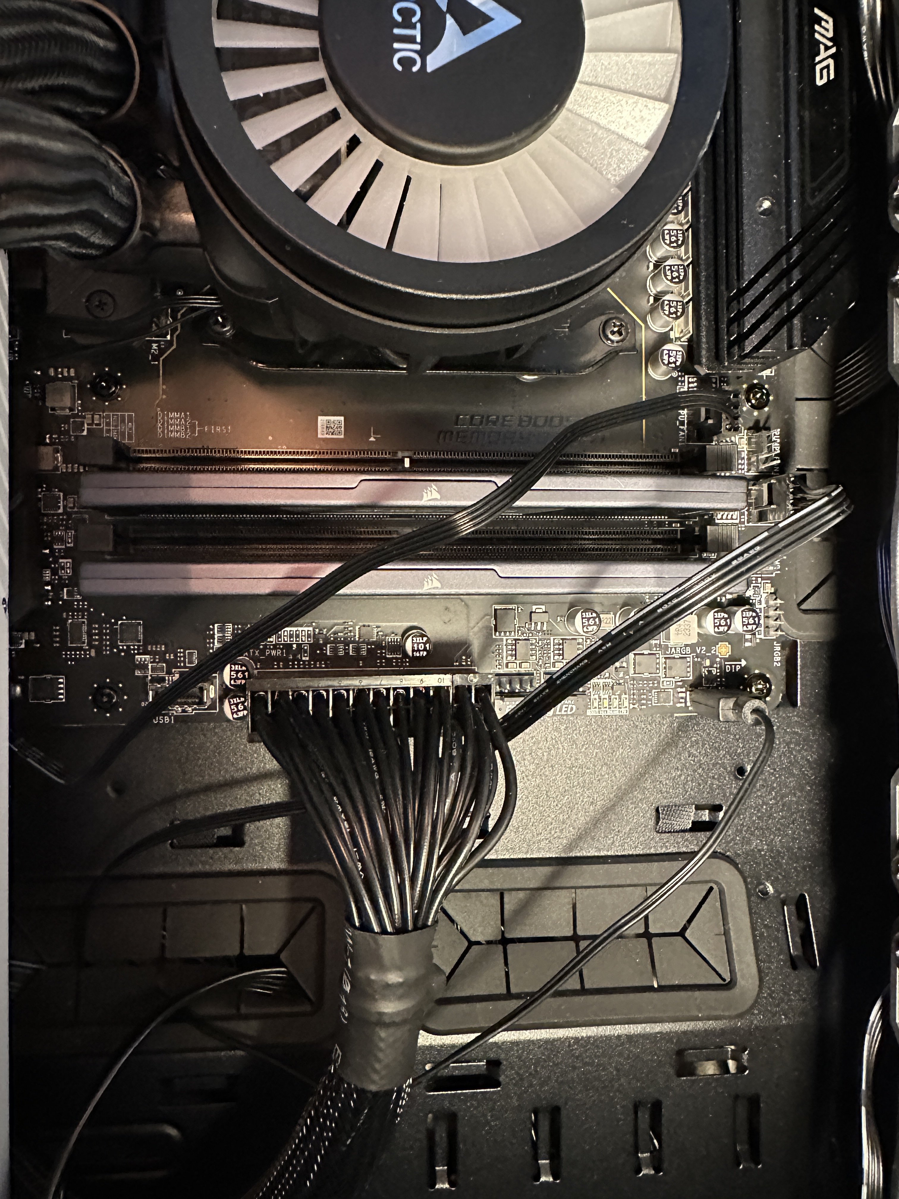

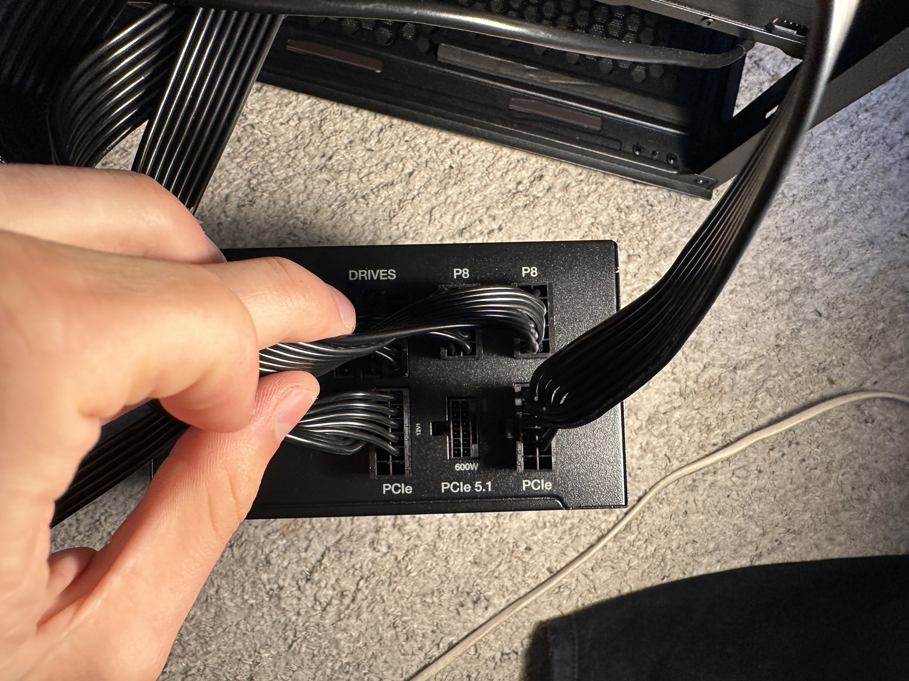

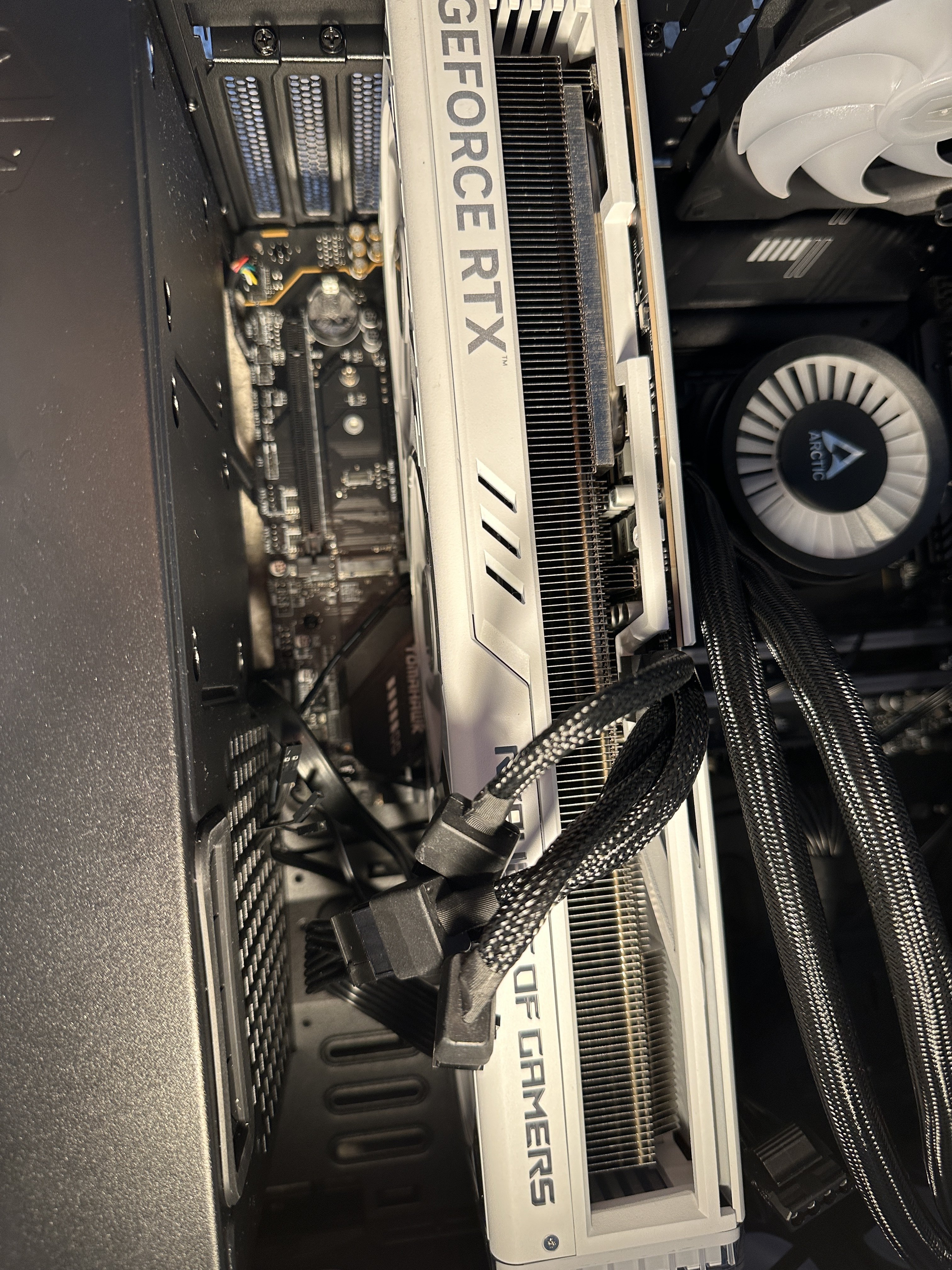

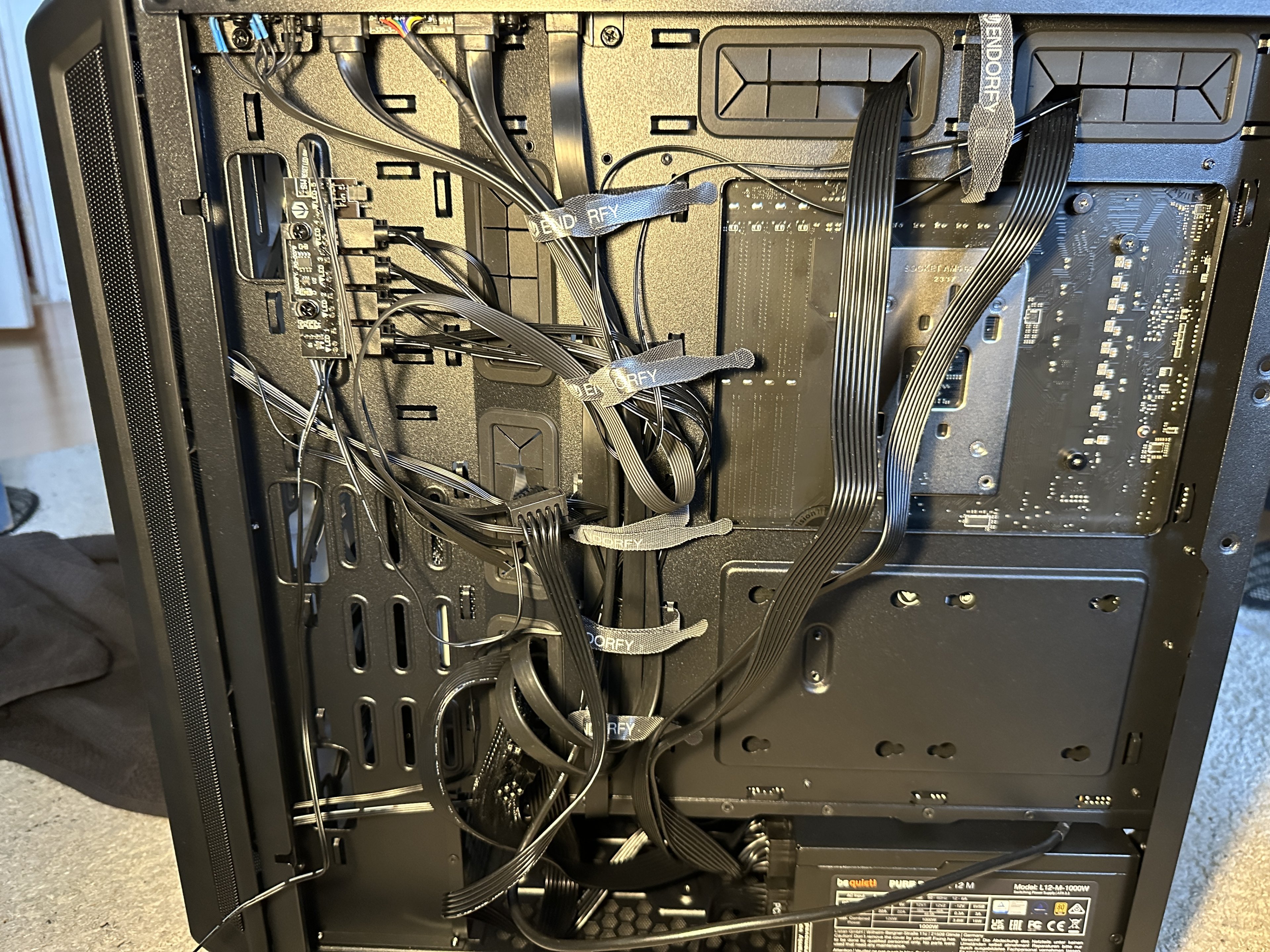

Hey ich habe heute meinen pc zusammengebaut . Wenn ich nun den an Knopf drücke, passiert garnichts kein led, kein drehender lüfter. Nur die 4090 leuchtet rot. Ich habe bereits versucht mithilfe eines Schraubenzieher über das mainboard den pc anzuschalten ohne Erfolg.
Pc Specs:
RAM:
32GB Corsair Vengeance grau DDR5-6000 DIMM CL30 Dual Kit​
SSD:
2TB Kingston KC3000 M.2 PCIe 4.0 x4 3D-NAND TLC (SKC3000D/2048G)​
Netzteil:
1000 Watt be quiet! Pure Power 12 M Modular 80+ Gold​
Grafikkarte:
ASUS ROG Strix GeForce RTX 4090 24GB White OC Edition​
Wasserkühlung
ARCTIC Liquid Freezer III 360 A-RG​
Motherboard
MSI MAG X670E Tomahawk WiFi Motherboard​
Gehäuse
Endorfy Arx 700 ARGB mit Sichtfenster Midi Tower​
CPU: AMD Ryzen 7 7700
Im Anhang findet ihr Fotos vom Gehäuse
Ich hoffe jemand hat Lösungsvorschläge :)
Liebe Grüße,
Aljoscha

Freundlicher Hinweis: Vielleicht überarbeitest Du den Post nochmal, damit man nicht erst Links anklicken muss, um zu wissen, um welche Komponenten es sich handelt . Zudem hast Du die CPU vergessen :)
Wie lange hast Du gewartet? AM5 (und wohl auch AM4) brauchen gerade beim ersten Einschalten schonmal "etwas". Bei mir hat es ne Minute gedauert, hab aber schon von 5 Minuten und mehr gelesen (und zwar hier bei CB, falls die Quelle gefragt wird) :)
Reaktionen: madmax2010, Aljoscha61, Maxysch und eine weitere Person
Fehlender Prozessor?
Warum adaptierst du den 12VHpwr Stecker deiner 4090? Das Netzteil hat den Stecker nativ drauf.
Und es ist wie oben geschrieben nicht sehr übersichtlich jeden Link anzuklicken um deine Hardware zu sehen.
Reaktionen: Winston90, madmax2010 und UK Monkey
Der PC wurde von Mindfactory zusammengebaut?
Dann ist das ein Fall für die Garantie, zurückschicken bevor Du die verbastelst, und willkommen im Forum.
Reaktionen: Dama, Maxysch und DELIUS
Wie soll Mindfactory einen PC zusammenbauen, wenn das Mainboard von Amazon ist???
Reaktionen: Sinatra81
Auf den Fotos ist kein eingesteckter Kaltgerätestecker zu sehen, ich hoffe für Dich, dass es nicht daran liegt 😆
Dann Tischaufbau versuchen.
Reaktionen: DannyA4
  • Keine drehenden Lüfter -> kein Strom, das hat erst einmal nichts mit der "Initialisierung" des BIOS/RAMs zu tun.
  • Wäre irgendwo ein Kurzschluß, würde beim Einschaltversuch sofort eine Schutzschaltung greifen und alle Komponenten, besonders Beleuchtungen, wären stromlos.
Dann bliebe noch der Einschaltknopf.
Hast du einmal versucht, die entsprechenden Pins am Header mit einem Schraubenzieher oder ähnlichem zu überbrücken?
Ich hatte einmal den Fall, daß der Taster unter dem Knopf am Gehäuse aus seiner Verankerung gerutscht ist und deshalb nicht mehr schalten ging.
Hat das Netzteil einen "Test-Adapter"? Überbrückt kurzzeitig die PINs, um zu sehen, ob dein Netzteil überhaupt startet.
Für mich sieht es so aus, als sei der 24 Pin-Stecker am Mainboard etwas schräg. Möglicherweise sitzt dieser nicht richtig drin, sodass einige Pins keinen Kontakt haben. Am besten diesen mal herausziehen und nochmal gleichmäßig hineinstecken.
Reaktionen: cosmo45 und LukeSkywaker_
Grafikkarte ausbauen und Monitor ans mainboard um die 4090 als fehlerquelle auszuschließen
Prüfen ob alle Stecker richtig in den Buchsen an Netzteil und mainboard drin sind.
SATA-Laufwerk komplett aklemmen
Notfalls alle Kabel des Gehäuses vom board abziehen und Startschrauber nutzen
Sind Abstandshalter unter dem mainboard und auch nur da wo Schraublöcher im board sind?
EDIT: Beim Stromadapter der 4090 müssen alle vier Anschlüsse belegt sein sonst wird das nichts. Alternativ das 12VHPWR Kabel vom Netzteil nutzen
Reaktionen: cosmo45, cutterslade1234 und Akula
Beim Rest stimme ich zu, aber das hier kann nicht zu diesem Problem führen, solange die Karte nicht unter Volllast ist (und das sollte beim Boot wohl nicht der Fall sein ;)). Aber ja, am besten das 12VHPWR-Kabel nutzen.
Denniss schrieb:
Nein, die müssen alle dran sein sonst greift eine Sperre im Adapter
Da sagt Igor aber etwas anderes.
Zitat:
Wer nur drei Stecker anschließt, erhält nur 450 Watt [...]
Nimmt man jedoch eine Boardpartner-Karte mit mehr als 450 Watt TBP zur Hand und schließt nur drei Kabel an, dann sieht man z.B. so etwas. Das Max Power Limit setzt sich automatisch auf 450 Watt (logisch, es fehlt ja ein Kabel) [...]
Auf den Bootvorgang sollte das keinerlei Auswirkungen haben. Erst der Treiber merkt, wie viele Kabel angeschlossen sind, und reduziert dann das Powerlimit.
Ist aber auch egal. So oder so sollte er stattdessen das 12VHPWR-Kabel nutzen.
