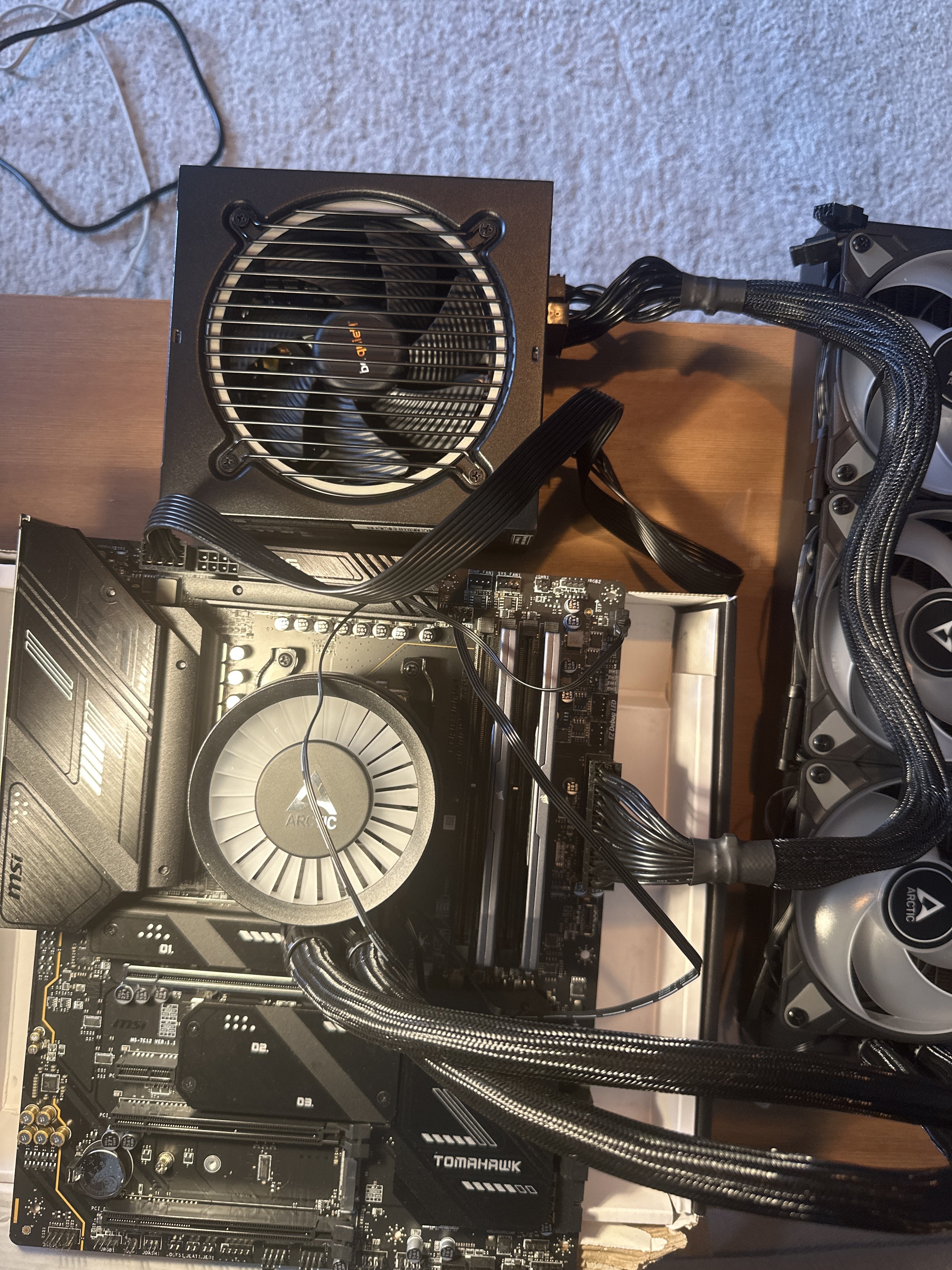

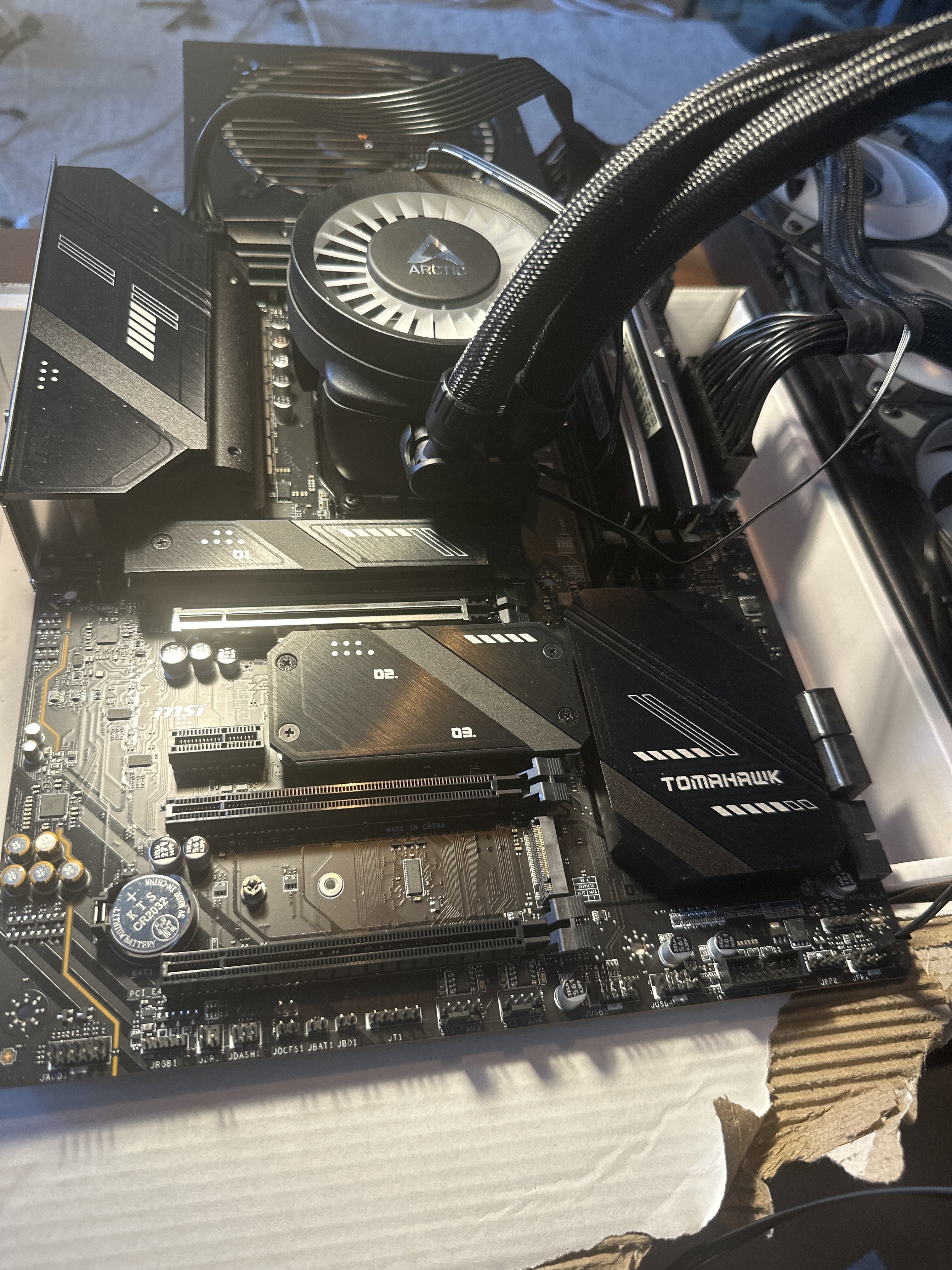

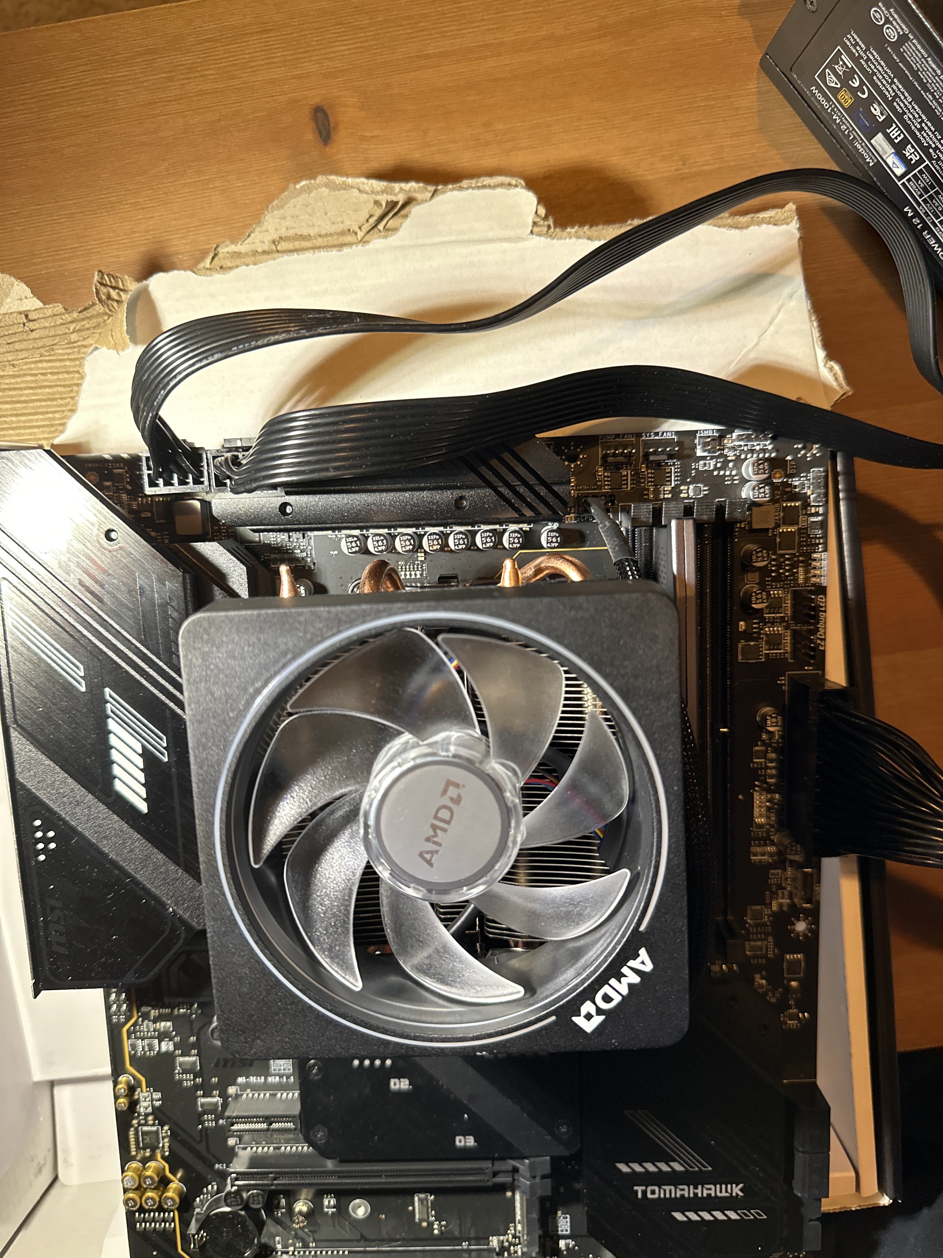

Hab mich jetzt mal an einen tischaufbau gewagt und er geht immer noch nicht an. Wahrscheinlich ist das motherboard defekt…

Was ich so auf deinen Bildern sehe scheint zu stimmen , wenn auch unscharf ist der Schalter für den Power Button rechts oben. Auch bei dem Versuchsaufbau noch einmal mit deinen Schraubendreher versucht die Pins zu brücken?
Es leuchtet nix, keine Led auf dem Mainboard?
An der Steckdose/ Steckleiste liegt Strom an?
Meinem Kumpel von mir ist es bei seinem neuen PC passiert, das die Anlaufspannung die gesicherte Steckdosenleiste/ Fi ausgelöst hatten. Bei seinem alten Rechner war das nicht.
Bevor das Mainboard zurück geht, würde ich noch den zweiten 8 Pin, ggf einen 4 Pin in den oberen Stromanschluss probieren. Normalerweise brauch man den zweiten nur wenn man extrem übertaktet, ich würde aber jede Fehlerquelle ausschließen bevor ich es zurück schicke. Aber von den Bilder her würde ich den Aufbau auch nicht anders machen, außer mit nur einem RAM im 2 Slot testen.
Hab bereits ein anderes Netzteil getestet. Jetzt hab ich ich folgendes Problem, ich habe das motherboard im Dezember 2023 bei Amazon bestellt und kann es nicht mehr zurückschicken :(
Meld doch einfach einen Gewährleistungsfall an bei Amazon.
Reaktionen: redjack1000, TorenAltair und cutterslade1234

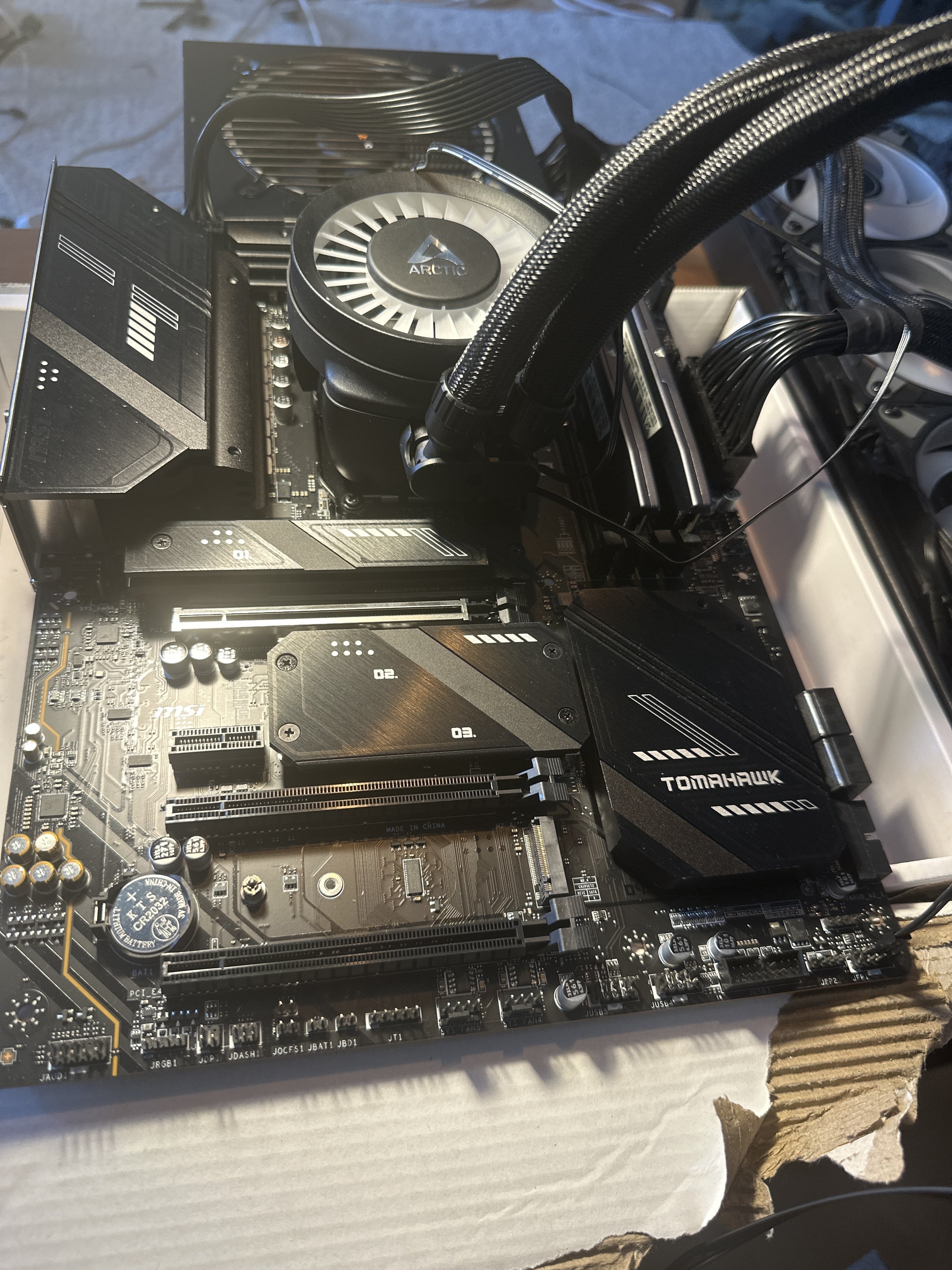

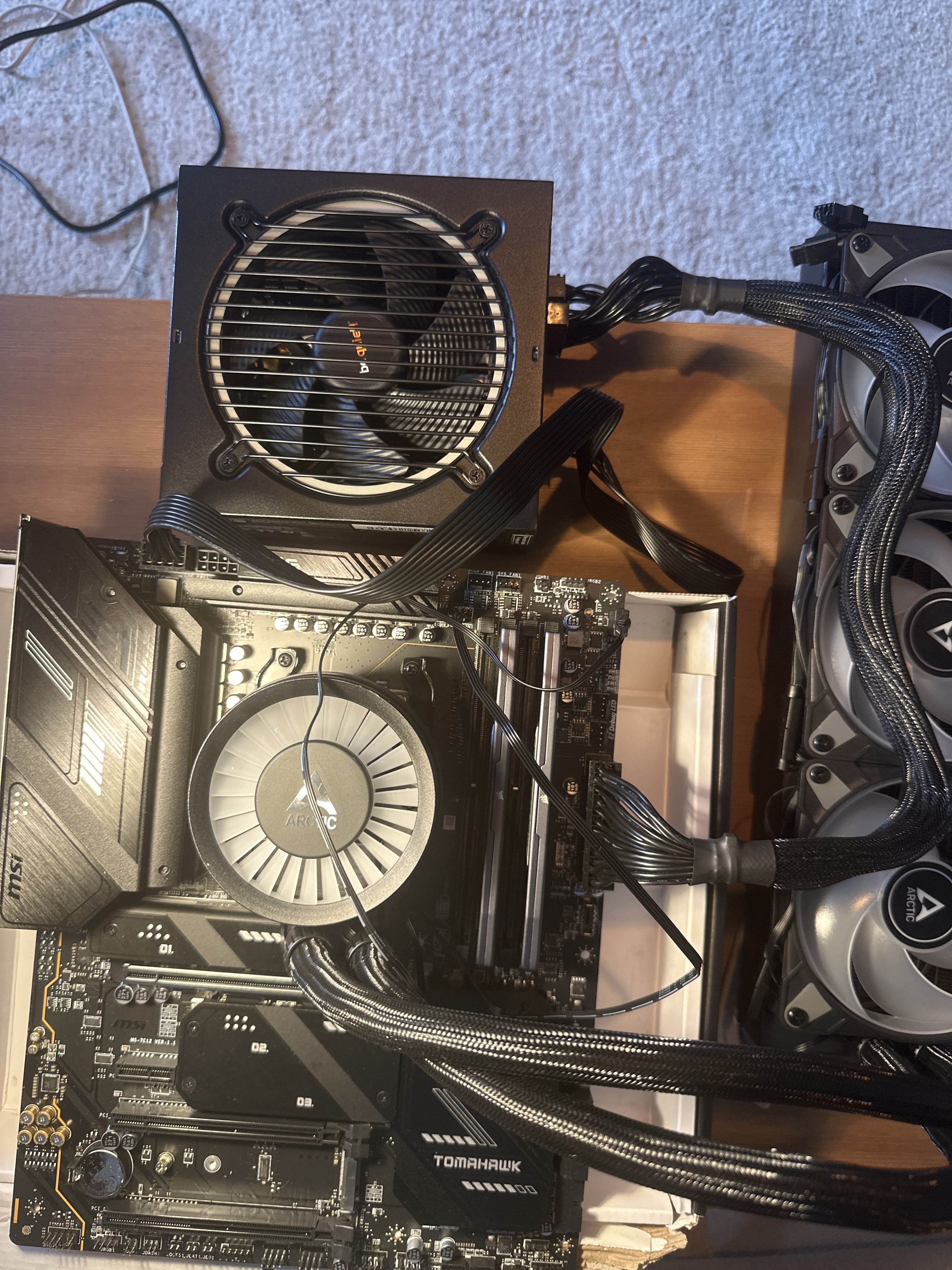

Hab jetzt anstatt der Wasserkühlung die dazugelegten Lüfter angeschlossen. Pc geht immer noch nicht. Gibt es ein Weg zu testen ob das motherboard Funktioniert/Strom abgibt ?

Oben rechts sind 4 DEBUG LEDs, von denen leuchtet auch keine?
Mal ne ganz scharfe Idee, was ist wenn das Ding doch läuft, aber die iGPU vom Ryzen verwendet?
Der 7700 hat eine iGPU oder?
Probier doch mal ohne GPU und mit Bildschirm am Mainboardanschluss.
Bios flash hat ja gezeigt dass das Ding nicht ganz tot ist und es ist möglich dass er läuft aber du den falschen Bildschirmanschluss hast, weil die iGPU aktiv ist und das Mainboard einfach keine große Rückmeldung gibt.
Weil eine der EZ Debug LEDs sollten doch leuchten wenn es ein Problem gibt, wie kaputte CPU etc. Oder das MB wäre ganz tot.
Daran wird es nicht liegen das ja rein garnichts am motherboard leuchtet und sich der Lüfter vom Netzteil auch nicht dreht.

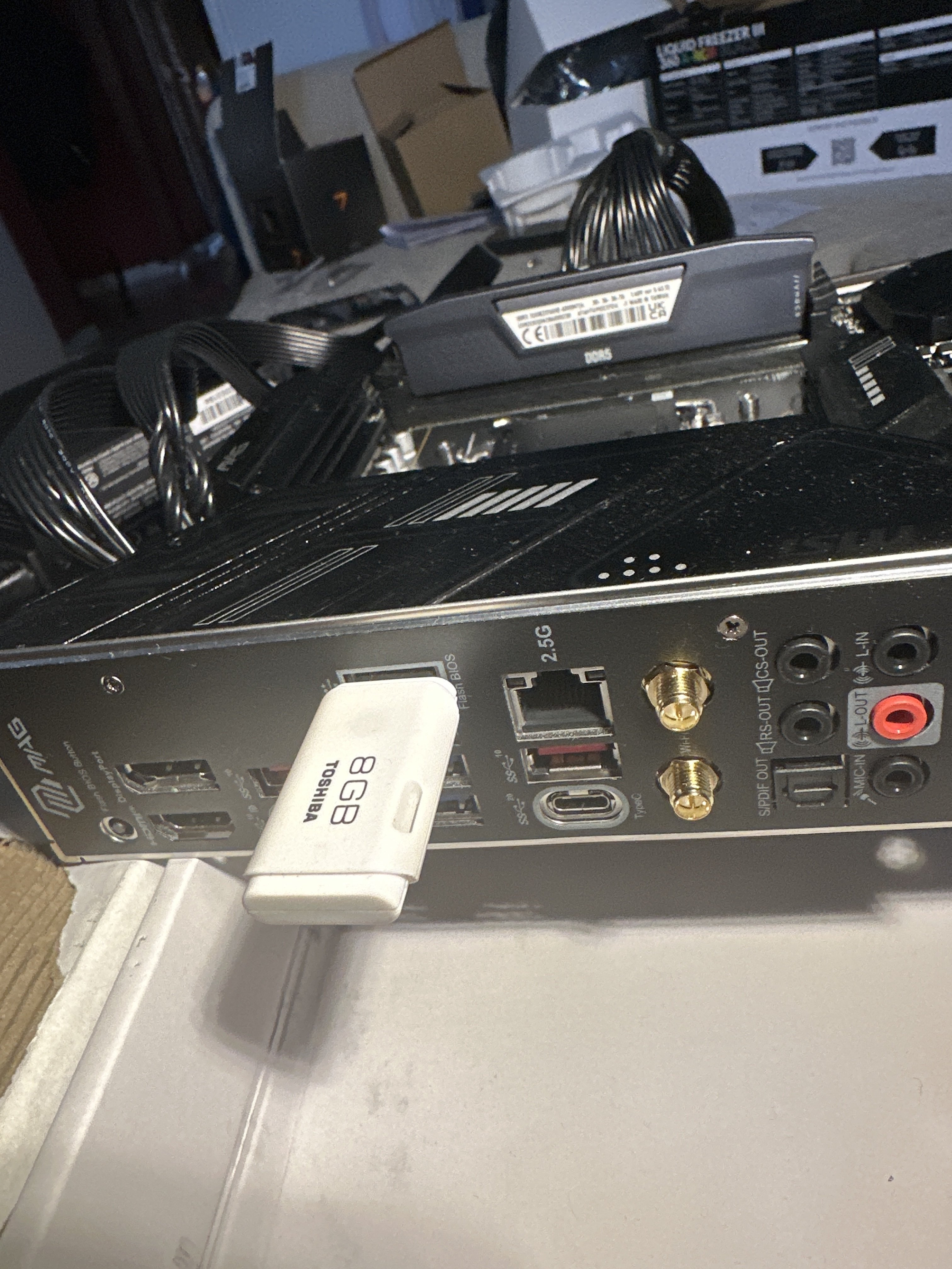

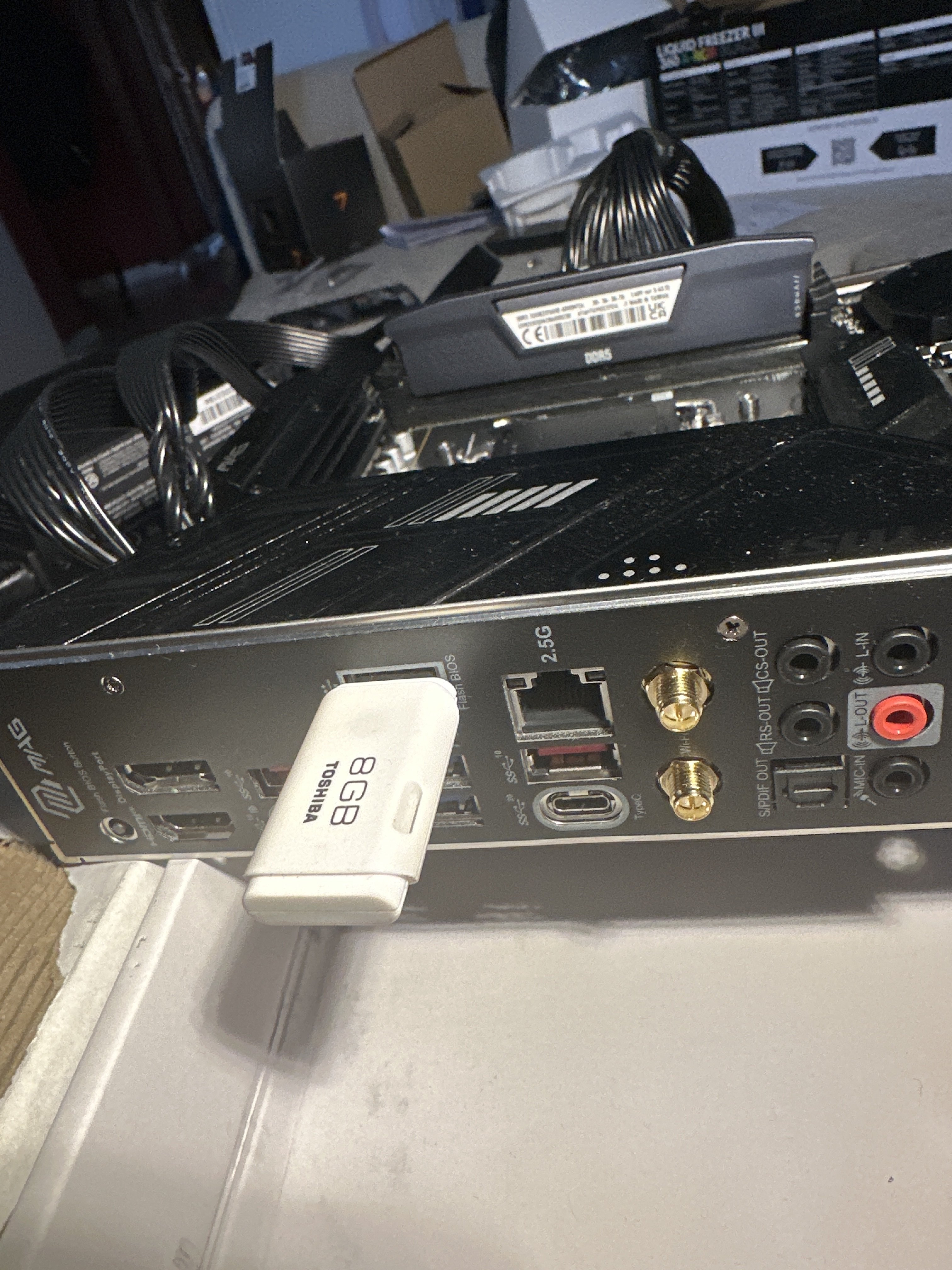

Entschuldige falls ich folgendes überlesen habe, aber hast du die Bios-Datei umbenannt?
Und hast du den Stick in den richtigen USB-Port gesteckt? (Müsste umrandet sein)
Laut Handbuch:
2. Rename the BIOS file to MSI.ROM, and save it to the root of the USB storage device.
Hab jetzt einen usb 2.0 Stick mit 8gb versucht zu benutzen. Davor usb Stick formatiert (Fat32) dann bios Datei umbenennen zu MSI.ROM und in den Flash bios Port gesteckt, Flash Knopf 3 Sekunden gedrückt, dann blinkte ein rotes Licht 4 mal und das war’s. Ich glaube an der Stelle kann man sich sicher sein das, dieses motherboard futsch ist. Was meint ihr ?
