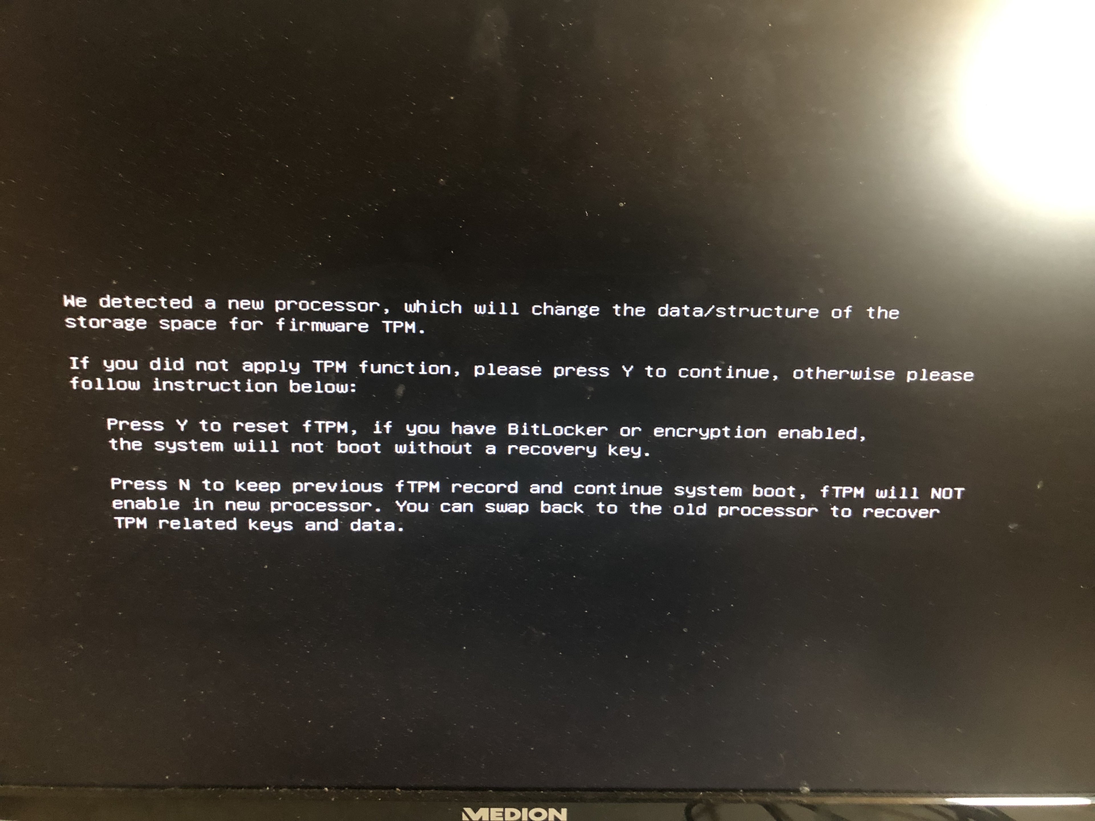

Ich habe gerade meinen neuen PC fertig zusammengebaut und bekomme nach dem ersten mal anschalten folgende Message:
„We detected a new processor, which will change the data/structure of the storage space for firmware TPM.​
If you do not apply TPM function, please press Y to continue, otherwise please follow instruction below:​
Press Y to reset fTPM, if you have BitLocker or encryption enabled, the system will not boot without a recovery key.​
Press N to keep previous fTPM record and continue system boot, fTPM will NOT enable in new processor. You can swap back to the old processor to recorder TPM related keys and data.“​
(Ein Foto der Meldung ist unten angehängt)​
Alle Komponenten sind komplett neu, abgesehen von der Samsung 860 Evo SSD, allerdings habe ich gerade nochmal diese SSD abgesteckt und die Meldung tritt auch ohne diese auf.

War bei mir letztens auch so, einfach die "Z" taste drücken dann sollte es nichtmehr kommen..

kann sein, dass das mainboard schonmal irgendwo kurz an war. Y und ggf. BIOS Reset und gut ist.

Wieso machst du nicht das, was die Meldung sagt? Kommst du ins BIOS? Ja -> Reset.
1. Nein ich komme nichts ins Bios, da diese Meldung kommt, ehe ich die möglichkeit habe ins bios zu kommen. (Falls ich etwas übersehe korrigiere mich bitte. 2. gibt die Meldung mir ja zwei Möglichkeiten, was ich machen kann. 3. Frage ich lieber nach bevor ich etwas mache, was eventuell falsch ist. Da steht immerhin, dass das System eventuell ohne recovery key (den ich nicht habe) nicht booten wird..

Bios Flashback machen und schauen ob die Meldung dann immernoch da ist würde auch gehen oder? Ich würde ungern Y machen, falls dann am Ende doch ein Recovery Key notwendig ist..

Nah, stimmt schon.
Den recovery key findest du auf dem A4 Blatt, auf dem du ihn ausgedruckt hast, als du darauf hingewiesen wurdest, ihn auszudrucken.

Das ist durchaus normal. Aus dem Bauch heraus würde ich schätzen, dass ich bei vielleicht 1/3 von neuen Systemen eine Meldung bzgl. Prozessor gewechselt bekomme.

Ich habe mal Bios-Flashback gemacht und nachdem die Meldung immer noch kam die reset Option gewählt, jetzt scheint alles soweit zu funktionieren. Vielen Dank für die Antworten!
