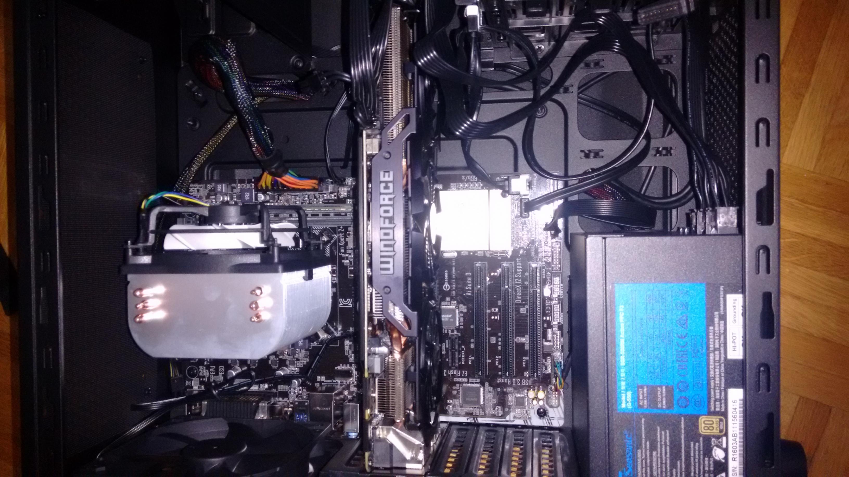

das netzteil funktioniert nicht, aber warum?
das netzteil reagiert nicht aber warum der pc hat doch etwa 10 min noch funktioniert =(
kann es auch sein dass das netzteil das mainboard beschädigt hat. es riecht irgendwie verbrannt es könnte auch der duft von einem neuen mainboard sein.
