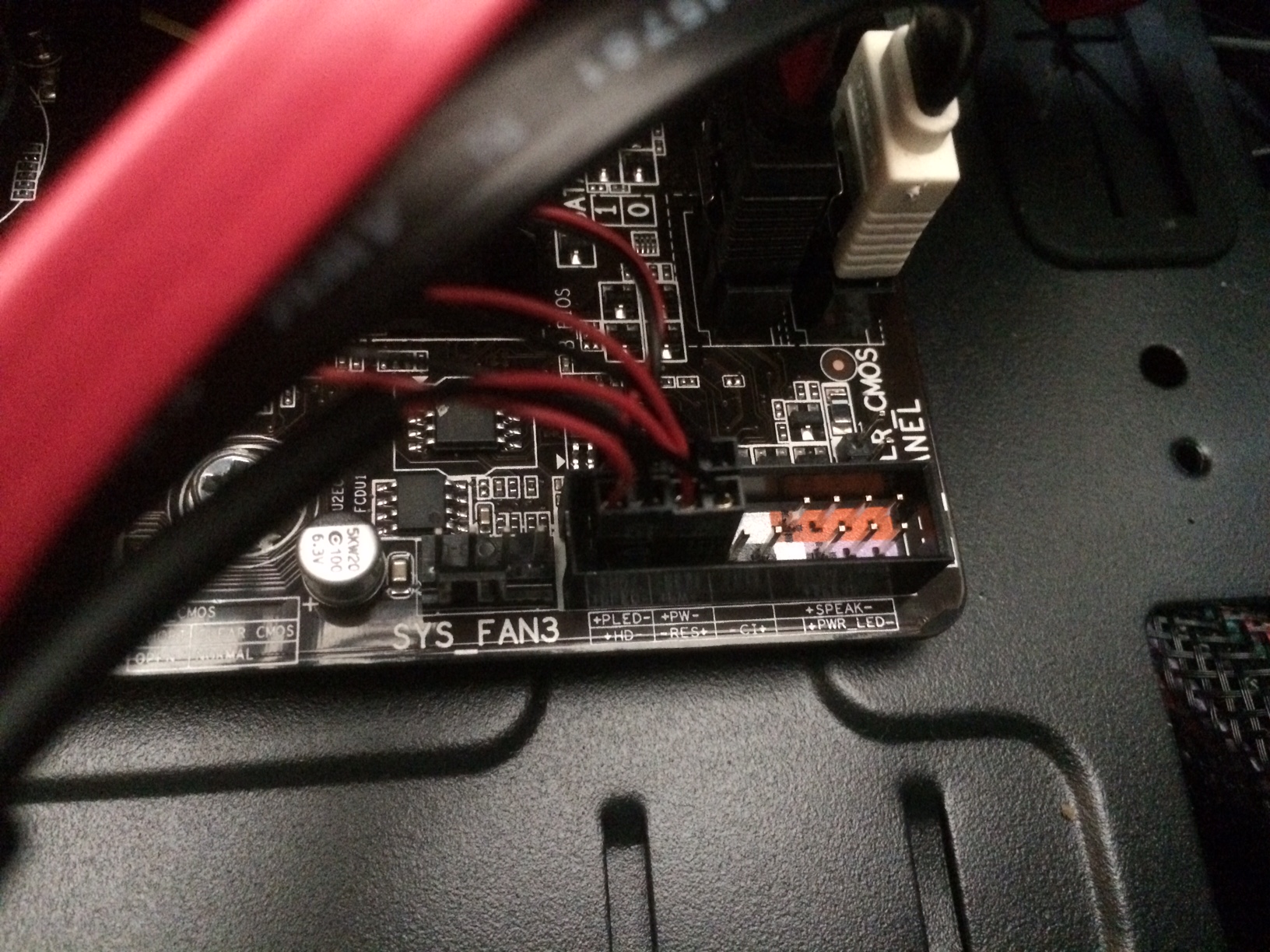

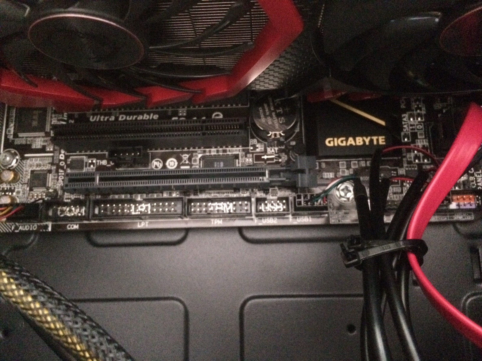

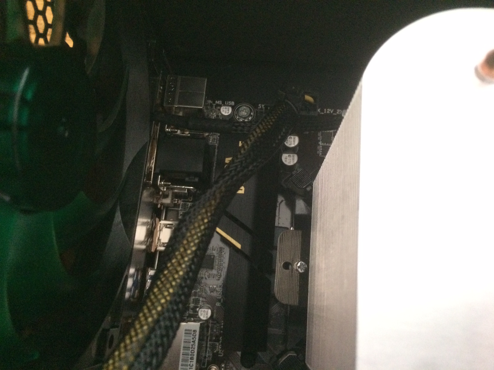

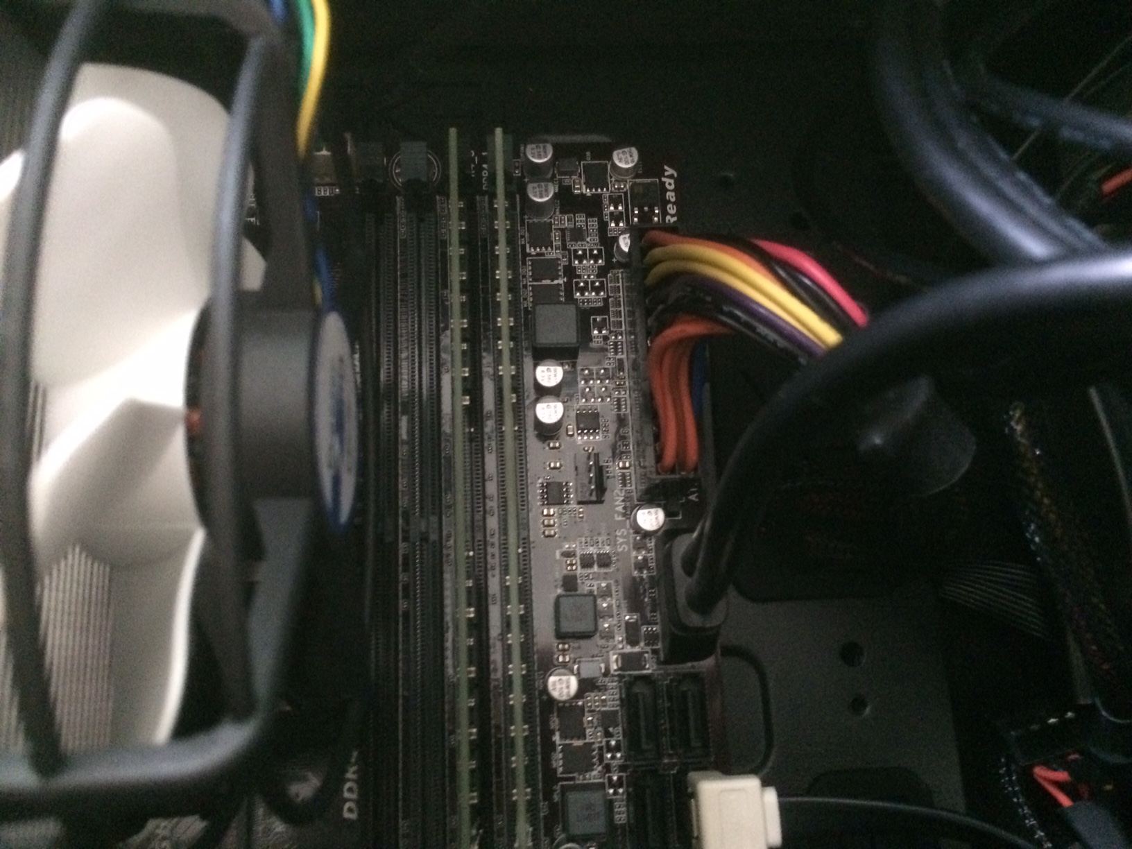

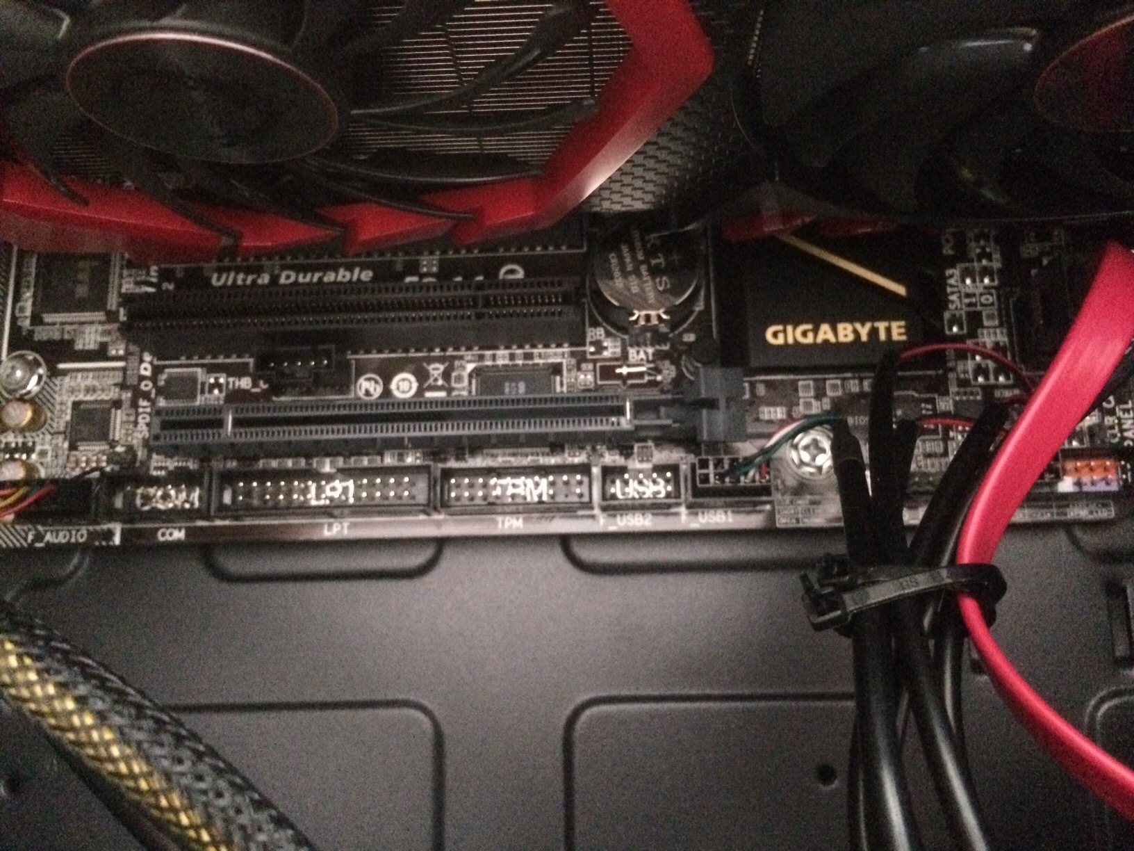

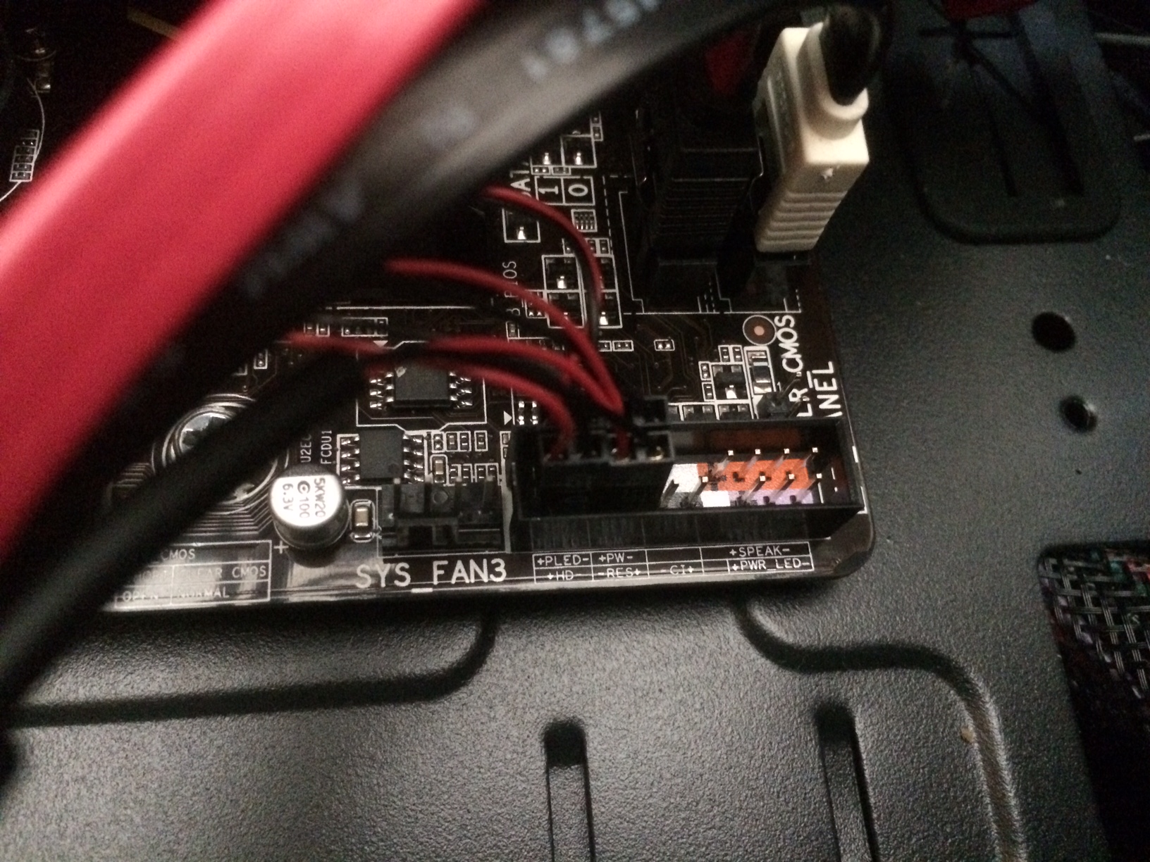

Mach bitte ein/zwei/drei Fotos vom Innenleben des Computers, und lade es hier hoch.
Ich muss gleich zur Uni, werde dass später machen. Aber habe jetzt mal die Graka außen vor gelassen und das DVI Kabel ans Mainboard gehängt. Immer noch dasselbe Ergebnis, also muss irgendwie eins der neuen Teile defekt sein, oder sehe ich dass falsch. Hier mal ein paar Fotos des Innenlebens.

Den Arbeitsspeicher in die 2. und 4. Speicherbank packen. Siehe Bild 4 , das passt so nicht.
Werde dann später mal die 0-Methode probieren, muss jetzt aber erstmal zur Hochschule. Ach ja das mit den Arbeitsspeichern hat nicht geklappt.
