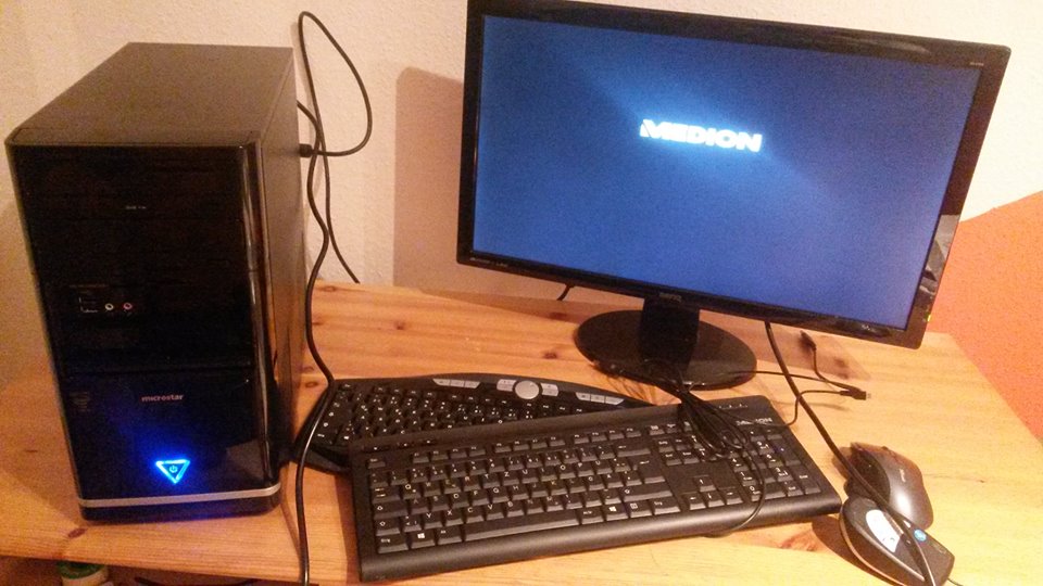

Aber als ich ihn einschalten wollte war nur auf dem Monitor "Medion" zu sehen mehr nicht... bin mir sicher das alle Stecker funktionieren und Strom haben! Was tun?

Leute, lest doch mal... Auf dem Monitor wird "MEDION" angezeigt, d.h. der Computer geht an und bootet nicht.
auf meinem monitor steht LG, wenn ich den monitor anmache, ohne dass der pc läuft ;)
@WhyNotZoidberg Da steht aber durchgehend "Medion" bist der Computer wieder ausgeschaltet ist, dass ist glaub ich dann nicht normal oder?

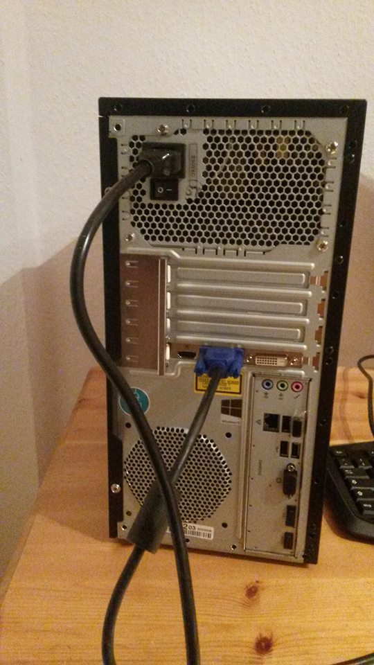

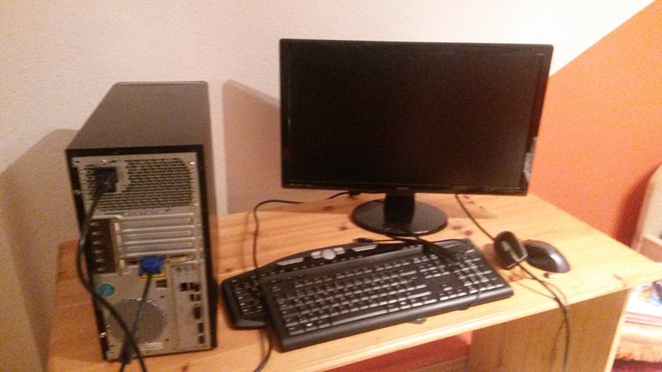

Ist das wirklich sicher, dass du die Stecker an der Grafikkarte und nicht an einem Anschluss der evtl. vorhandenen Onboard Grafikkarte angeschlossen hast? Mach doch mal ein Bild von der Rückseite des PCs mit angeschlossenen Kabeln und lade es hier hoch.

Sollte alles wichtige sein, der Rest ist schon abgebaut weil ich ihn grad einpacken wollte.
Gut, dein PC ist korrekt angeschlossen, aber bootet nicht. Du kannst da selbst wenig machen, d.h. könntest du schon, aber du hast doch Garantie. Würde mich nur nicht wundern, wenn MM, statt das Gerät 1:1 zu tauschen, darauf bestehen würde, die Kiste erstmal für ein paar Wochen einzuschicken. ;)
Ich vermute bei dem PC ist win vorinstalliert.
Dh. nach dem Einschalten dauert es beim ersten Mal eine Weile bis der PC ein Bild zeigt.
Normalerweise solltest du dann diverse Fragen während der Installation beantworten wie, wo ist dein Standort (Land) usw.
Beim nächsten Start geht's dann schneller.
Wie lange hast du den PC mit dieser Bildschirmanzeige "Medion" laufen lassen?
Eine andere Möglichkeit wäre noch der Monitoranschluss, der blaue Stecker welchen du benützt hast ist ein alter VGA Stecker.
Möglicherweise liegt das Signal aber nur an dem weißen Stecker an, rechts vom blauen - das ist ein DVI Anschluss.
Kann also sein, das sie beim MM Markt deinen PC über DVI/HDMI anschließen und das Bild dann da ist.
Ich nehme an dein Monitor hat nur diesen blauen VGA Stecker?
Wenn er doch einen DVI Anschluss haben sollte, könntest du noch ein DVI Kabel besorgen und es darüber probieren.
