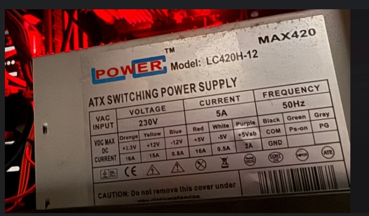

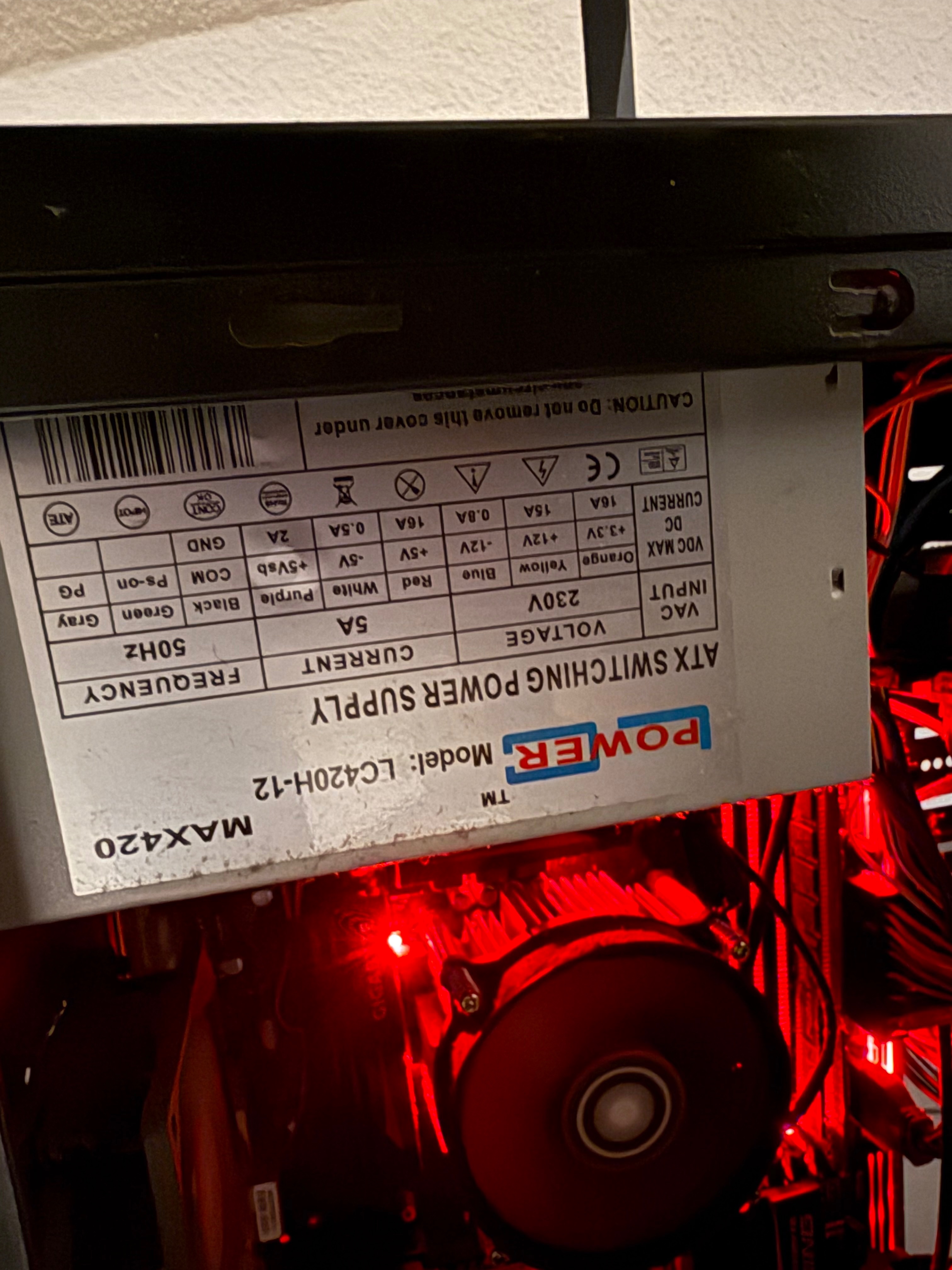

Hallo.
Wenn mein Spiel lol in den Lademodus geht startet mein Pc neu. Ich habe keine Ahnung von Computer. Aber über Google herausgefunden das es am Netzteil liegen soll. Ist das richtig. Habe jetzt das netzteil am Foto. Was kann ich mir für eins holen. Finde das bei Amazon nicht.
Reaktionen: KEV24in_Janßen
Es kann am Netzteil liegen. Welche Komponenten sind in dem PC verbaut? Vor allem interessiert mich, welche CPU und Grafikkarte verbaut sind.

WinstonSmith101 schrieb:
... auf jeden Fall Einsteigerklasse.
Eher in Richtung Chinaböller. Ich hatte mal viele PCs gebaut mit diesen Netzteilen bereits drin im Gehäuse.
Zuverlässig nach ca. drei Jahren habe ich dann reihenweise BQ-Netzteile nachgerüstet, da hatte ich sicherlich an die zwanzig die defekt wurden von diesen LC-Power.
Das hier liefert lt. Aufkleber max. 420W, mehr als 250W Dauerleistung würde ich hier nicht riskieren.
Die Vermutung, dass es am Netzteil liegen könnte, ist also nicht von der Hand zu weisen.
Trotzdem wäre es hilfreich den Rest der Hardware auch noch zu kennen, eine Aussage wie "Kann ich dir garnicht sagen. Habe den vor 5 Jahren gebaut gekauft. " gilt nicht.
Tipps zur Identifikation wurden gegeben, wer Hilfe will muss auch etwas tun dafür.
Reaktionen: rollmoped, WinstonSmith101 und qiller

Ich habe das Bild mal gedreht, damit man was lesen kann.
Ohne jetzt die Hardware zu kennen, kann das bei diesem "Ding" durchaus am NT liegen.
