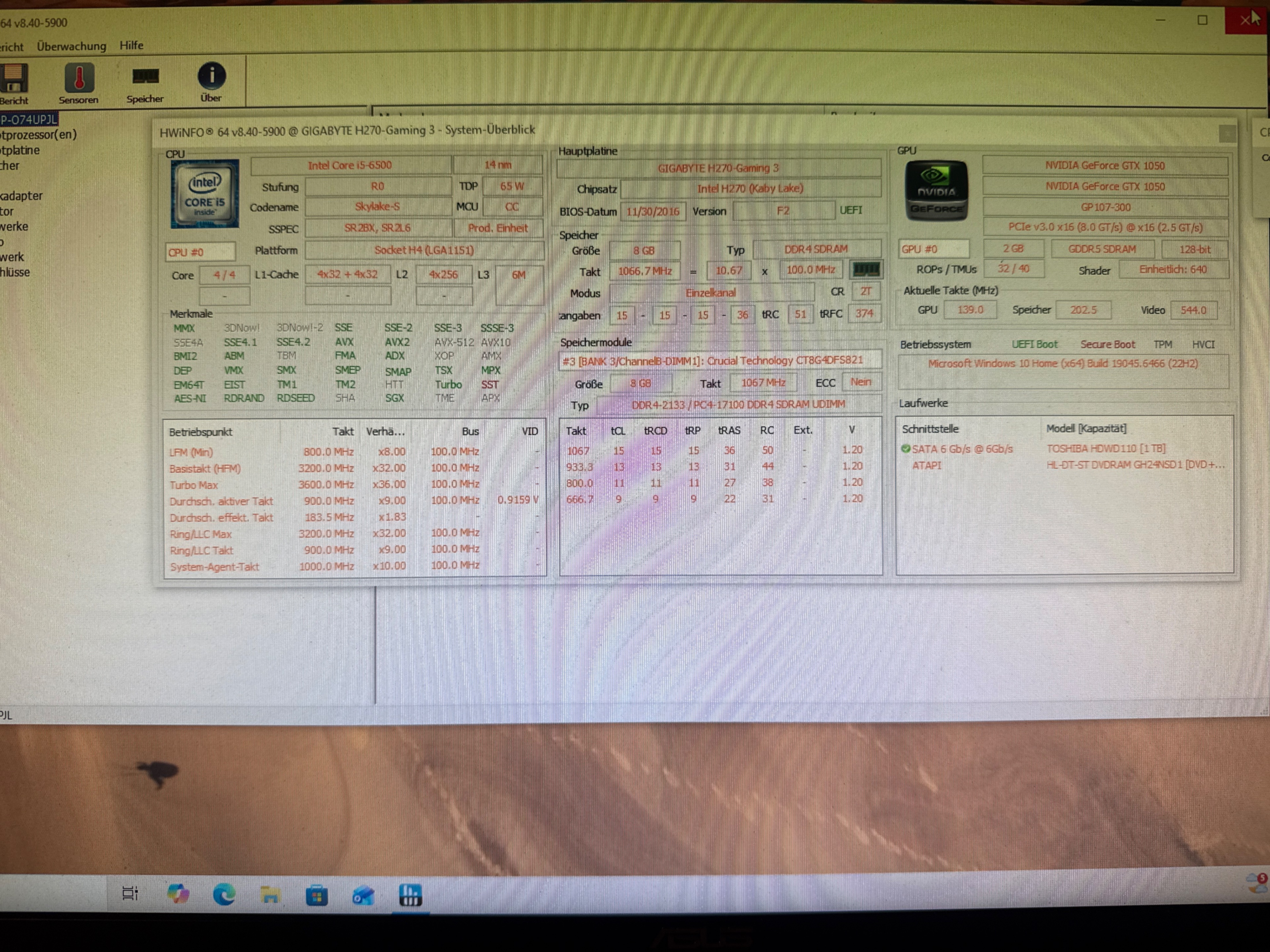

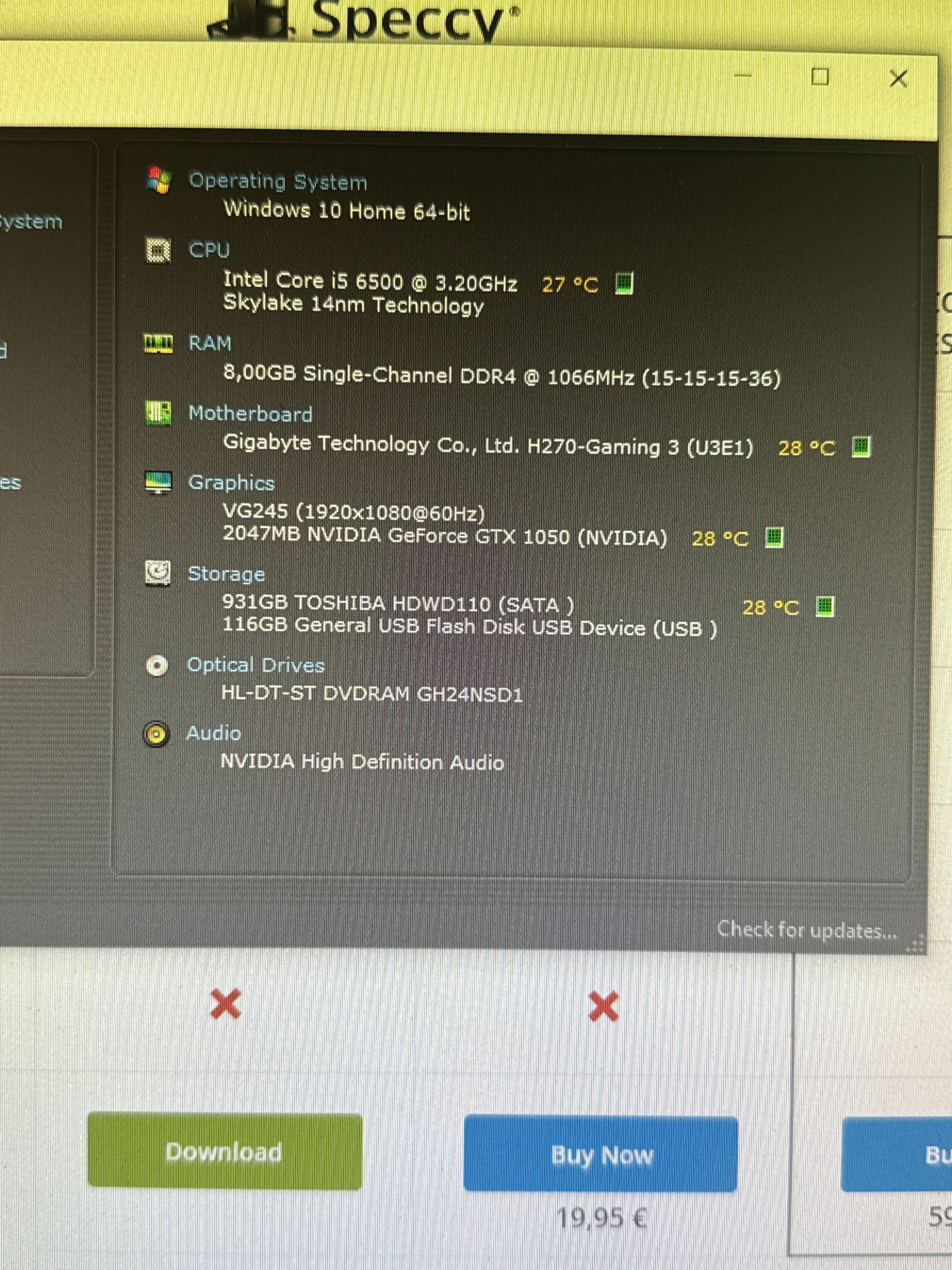

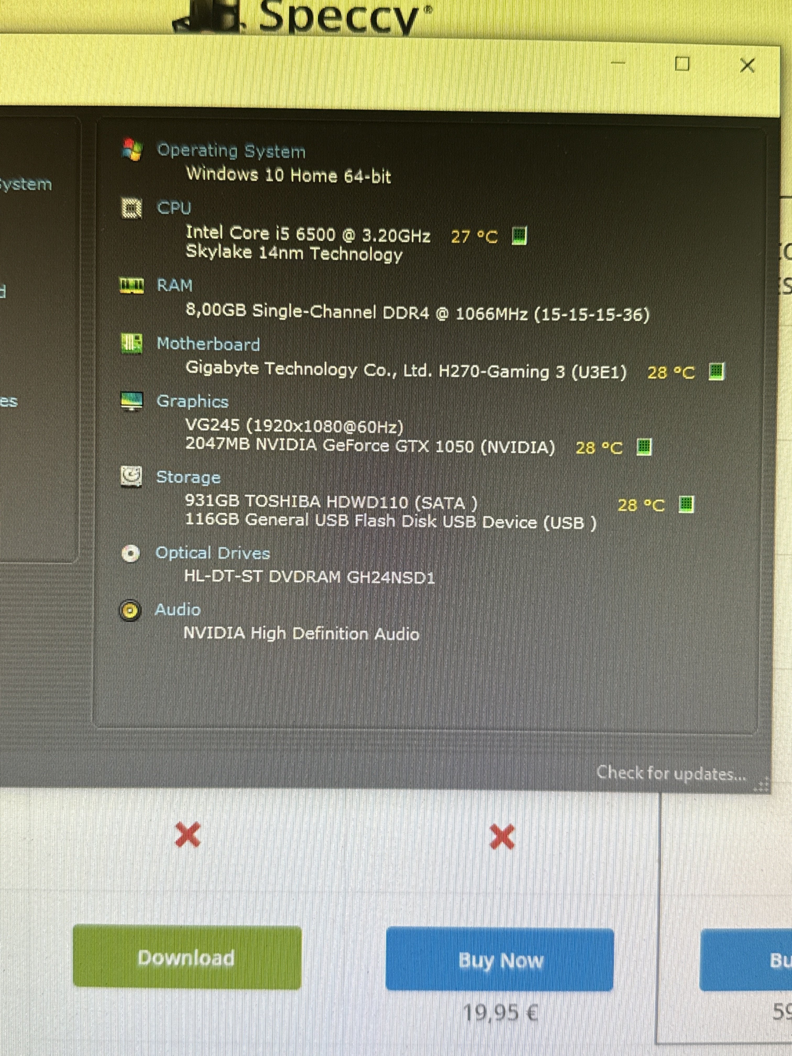

Das habe ich herausgefunden
Und das habe ich noch
Reaktionen: WinstonSmith101, tomsen78 und Alexander2
Ein echt sparsames System hast du da, verbraucht nicht viel Strom und hat auch kaum Speicherchips in der Herstelung verbraucht :-) (RAM/VRAM)
Danke! Das System ist recht sparsam und verlangt eigentlich nicht nach einem leistungsfähigen Netzteil. Aber es sollte schon funktionieren. Das bei dir verbaute Netzteil ist leider von minderer Qualität und könnte der Grund für die Ausfälle sein. Wenn du das System weiterhin nutzen willst, würde ich das Netzteil austauschen.
Ansonsten verfügt dein System über eine ältere BIOS-Version. Die könntest du mal aktualisieren. Das aktuelle BIOS gibt es hier: https://www.gigabyte.com/de/Motherboard/GA-H270-Gaming-3-rev-10/support#Support-Bios

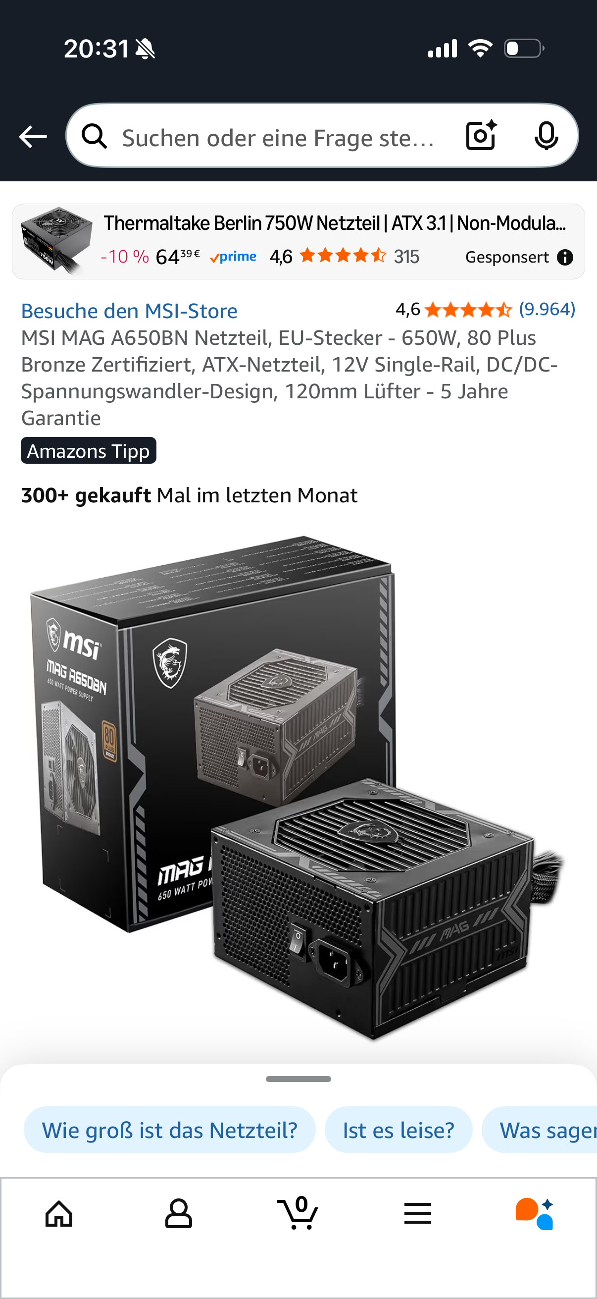

@WinstonSmith101 Ist das denn für meinen Pic geeignet. Das hat ja vor mehr Watt?
Kann ich das nehmen. Das wäre morgen dann da. Oder habtihr ein anderes von Amazon

Die beiden genannten Netzteile sind geeignet. Die Wattzahl gibt lediglich an, wie leistungsfähig das Netzteil maximal sein kann. Eine höhere Wattzahl bedeutet nicht, dass dieses Netzteil für das System ungeeignet ist. Es ist lediglich etwas leistungsfähiger als das alte Netzteil. Das verschafft mehr Spielraum.

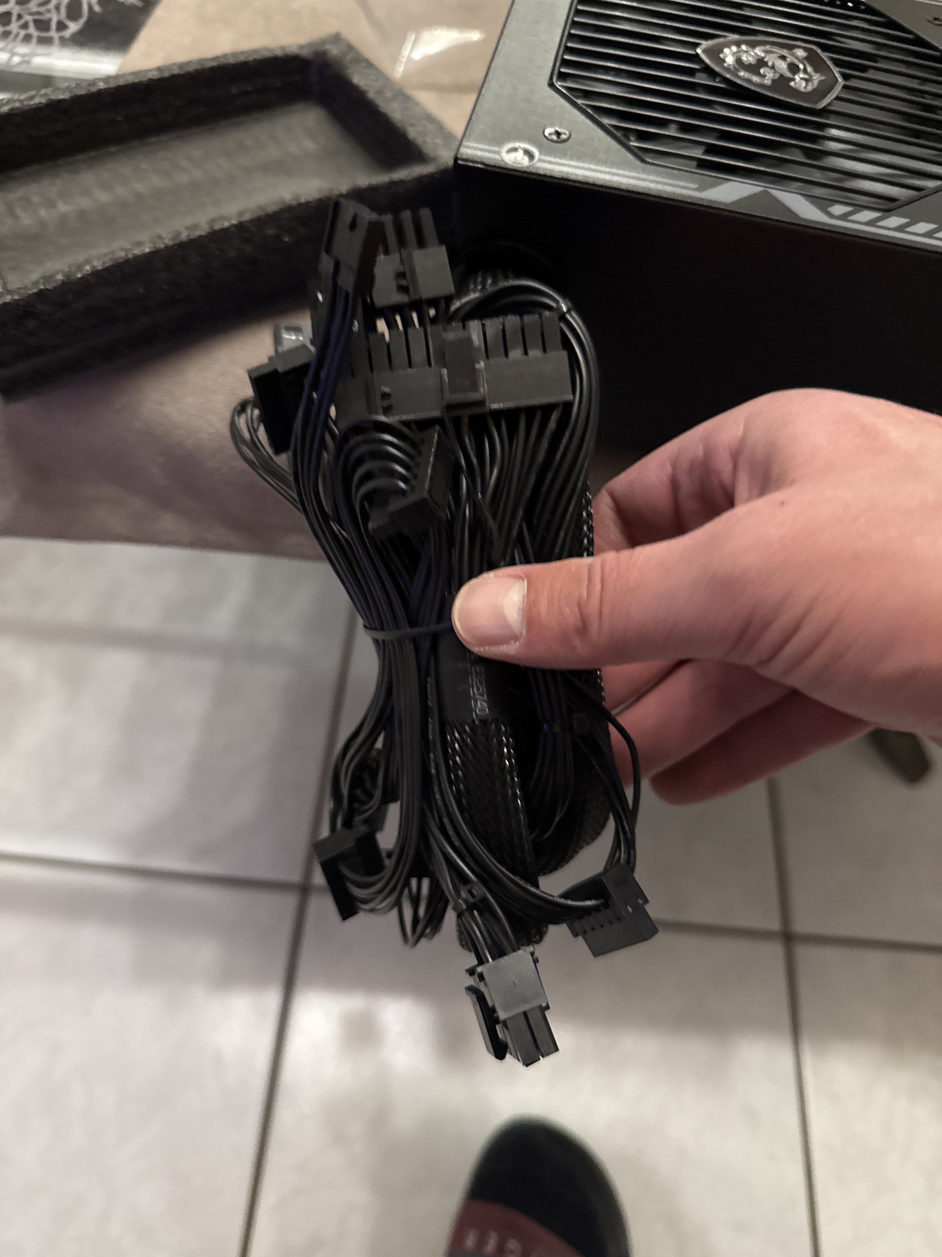

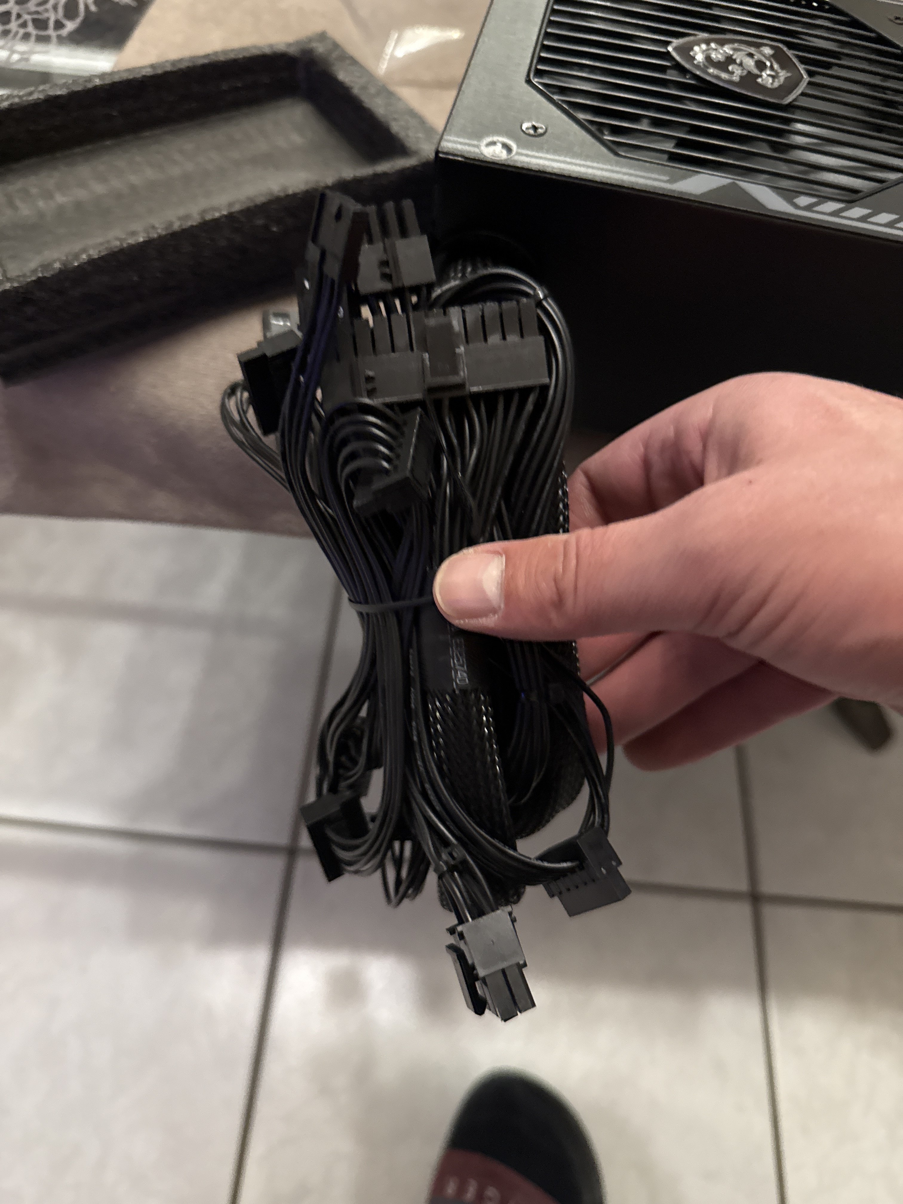

Das Netzteil ist da. Es hat gefühlt 100 steckverbindungen. Warum so viele. Welches muss ich denn jetzt nehmen
Zunächst musst du das alte Netzteil ausbauen und die Stecker lösen. Aber bitte nur die des Netzteiles! Evtl. sind die Kabel mit Kabelbindern befestigt. Die Kabelbinder kneifst Du selbstverständlich durch. Anschließend machst du bitte ein aussagekräftiges Foto des PCs von innen und lädst es hier hoch.
Und auf keinen Fall die Kabel unter den Netzteilen mischen. Die sind selbst beim gleichen Hersteller bedingt bis gar nicht kompatibel.
