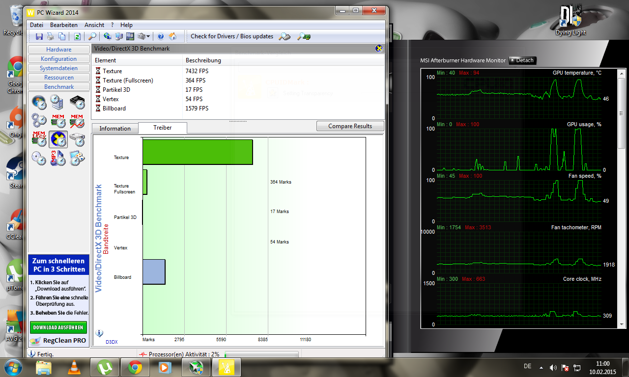

Temperatur der Karte? Hab gerade das Bild gesehen :lol:
Und du wunderst dich wirklich bei der Temperatur? Ich nicht, völlig klar, dass sie aus Selbstschutz abschaltet.
Da hilft nur Belüftung verbessern. Zur Not, neues Gehäuse kaufen und alles umbauen.

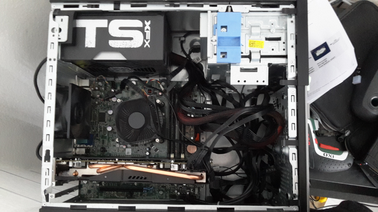

XFX TS750 ist das neue Netzteil
Anhang anzeigen 473760Anhang anzeigen 473760
so siehts im inneren aus ( Ja ich weiß die kabel muss ich noch ordnen)
80€ für ein 80+Bronze ^^
Ein BQ E10 500W wäre wohl die deutlich bessere lösung gewesen ;)
Du hast die Temperaturen ohne Seitenwand gehabt ? Wieviel freier platz ist denn noch unter der Graka ?
Wie ist denn die aktualisierungsrate bei dir im afterburner damit man mal einen anhaltspunkt hat wie schnell die temperatur durch die decke geht ?
Das sieht auf den Bildern so aus als würde die sofort auf 94°C hüpfen, somit kann man die abwärme eigtl vergessen weil die Karte gar keine chance hat irgendwie kühl zu bleiben, vermute mal der kühler sitzt nicht richtig auf.
Das Netzteil sollte mal locker reichen. Ich befürchte du bekommst einfach die Abwärme der GPU nicht aus dem zugepackten Gehäuse raus.
Lass halt zum Testen mal die Seitenwand offen und stell nen Ventilator davor.

Treiber hast alte sauber entfernt und die aktuellsten Catalyst Treiber drauf ja?
Die Temperatur steigt so schnell das kann gar kein Hitzestau sein, vor allem nicht mit offener seitenwand !!!
