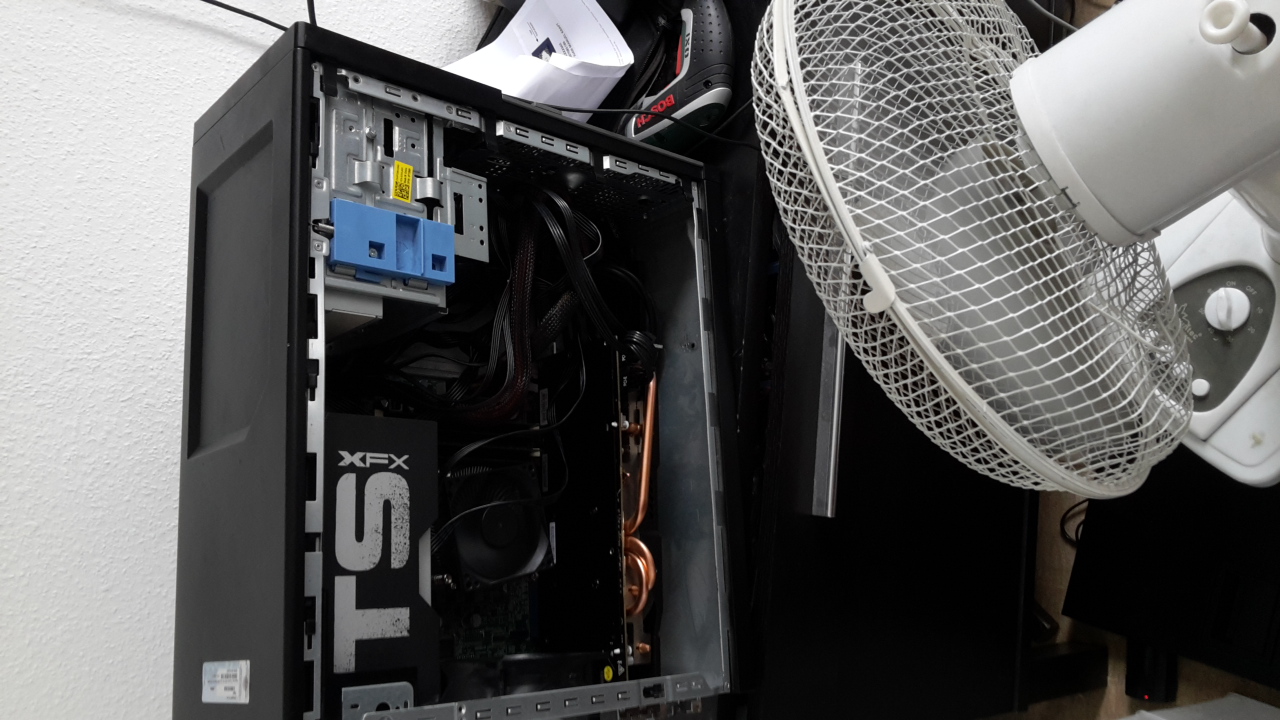

Bei dem Kabelverhau und nur einen anscheinend zu kleinem Gehäuselüfter wundert mich nichts. Der CPU-Kühler verteilt die warme Luft auch noch im Gehäuse, anstatt sie nach hinten zu pusten. Der verwirbelt ja nur alles.
Ich würde mir an deiner Stelle ein neues Gehäuse (mit Lüfter vorne unten rein, hinten oben raus) und einen brauchbarer CPU-Kühler (Tower-Kühler) kaufen. Vielleicht kannst du das Netzteil noch zurückgeben...
Zum Testen kannst du mal bei offenem Gehäuse einen Ventilator bei der Grafikkarte hinstellen (wie DerBaya vorschlagen hat). Und dann siehst du bei MSI Afterburner gleich, ob die Temp nicht mehr so schnell ansteigt.
Hab das mit dem Ventilator ausprobiert
Hat leider nicht Funktioniert
Ich hab ein Video in youtube mit 1080p 60 fp angemacht und aus msi afterburner ist die temperatur anzeige gestiegen wie sonst was (hab auch alles runter gestellt auf dem programm mal so nebenbei)

Das die Temp der GraKa rauf geht ist ja normal... 80°C sind kein Problem für ne Grafikkarte.
Tja, jetzt könntest höchstens mal in nem andren PC testen, ansonsten würde ich die zurückschicken.
nicht das der kühler der grafikakrte nicht richtig aufsitzt hatte ich bei meiner 7970 auch nach umtausch lief die karte dann
und da die temps ja nach wenigen sekunden so hoch gehen würde ich jetzt noch deffekt der kühleinheit der karte in den raum werfen wäre halt nicht gerade selten kühlkörper leicht verkantet das er nicht aufliegt
Sag mal....wenn ich dein Gehäuse so sehe. Ich hab sowas auch mal probiert....da fiel die Grafikkarte auch dauernd aus......zumindest dachte ich es wäre die Grafikkarte....den in einem anderen Pc hatte sie funktioniert. Das problem was wir damals rausgefunden haben war,das offentsichtlich die Wärme der Grafikkarte dem Mainboard zu schaffen machte....durchaus denkbar das es dadurch zustande kam,weil die belüftung des Pcs bei weitem zu schwach war.:rolleyes:
Der Hawai chip deiner Karte verträgt 94 grad laut AMD...allerdings darf er nicht drüber gehen.(Referenzdesign brutzelt auch auf 94grad laut test bei computerbase:D)
Mein persönlicher Rat an dich,verbessere die Umlüftung in deinem PC enorm...wenns dann nicht geht,schau nach dem Netzteil (allerdings gehe ich mal davon aus,das es in deinem jetzigen Pc mächtig Abwärme dach draußen befördert und deswegen schon sehr warm wird.)
Andere Alternative: passendes Mainboard kaufen(wo Cpu ,Ram mitgenommen werden kann,wegen kosten sparen) und in ein besseres Gehäuse bauen:)
teste aber die grafikkarte vorher in einem anderen Pc,nicht das die defekt ist.

Hab jetzt meine alte Grafikkarte rein, gleiches Video und siehe da.. temperatur bleibt auf 37 grad!
nur kommt die karte nicht drauf klar und das video ruckelt.
Auf jeden fall schick ich sie jetzt erstmal zurück.

So hat sich wohl herausgestellt das es nicht an der Karte liegt sie läuft bei meinem Freund perfekt
