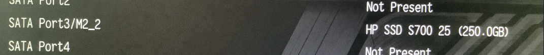

Doch die werden auch genau da angezeigt. Auch Steckkarten im PCIe Slot.
Auf deinem Bild schon, aber nicht auf dem Bild worauf ich mich bezogen hatte. ;)
Bitte auch immer den Bezug worauf was geschrieben wurde mit beachten.
Denn dein Screenshot zeigt nicht dasselbe, worauf ich mich bezogen hatte.
Ich schrieb auch daher nicht grundlos...
Die SSD muss aber an geeigneter Stelle immer angezeigt werden.

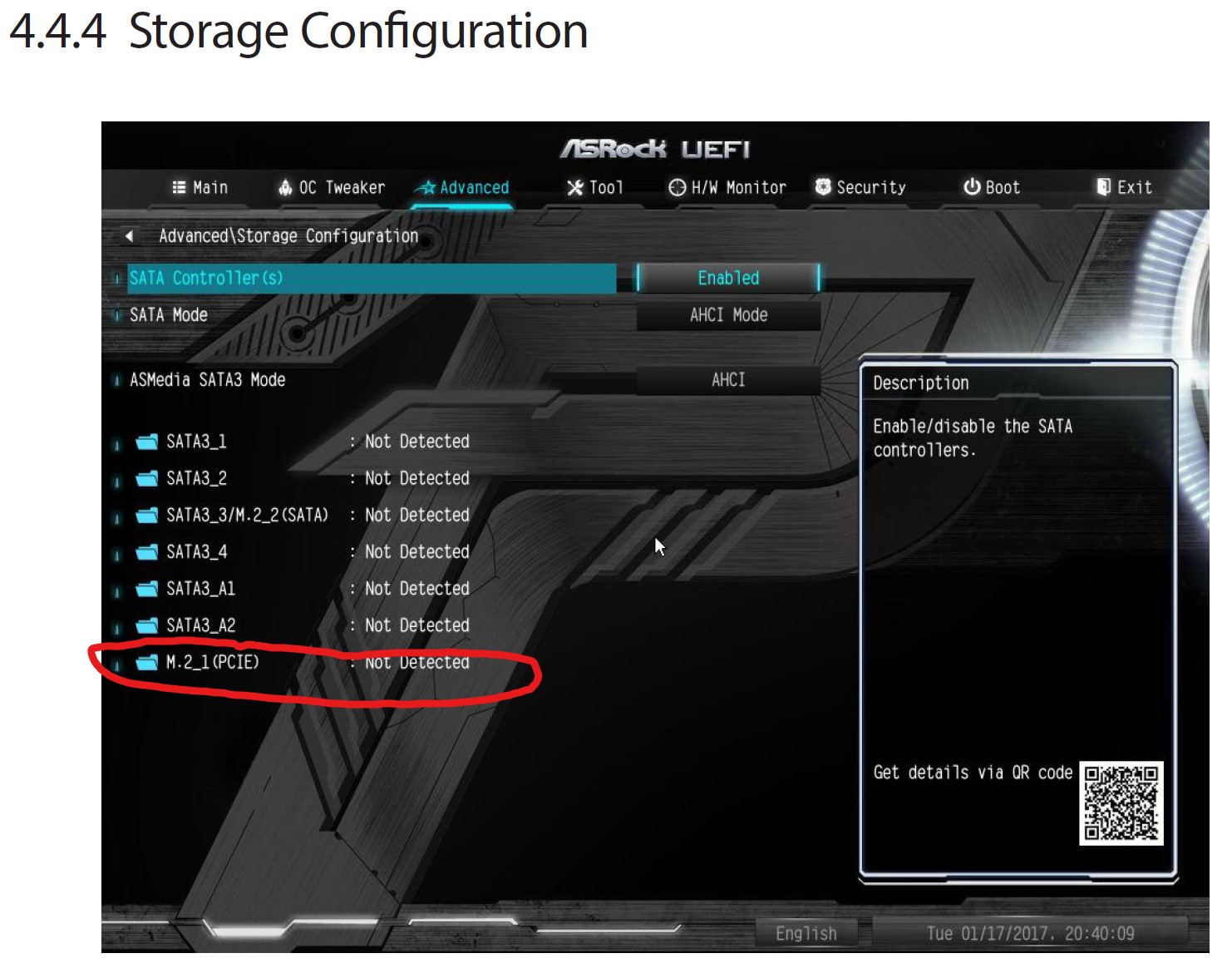

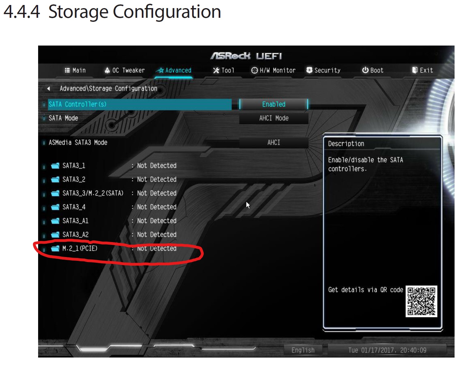

Laut Handbuch werden dort alle Laufwerke gelistet, sowohl SATA wie auch NVMe.
IICARUS schrieb:
Nein, ist sie nicht, das ist die Übersichtsseite aller SATA Laufwerke!
Nein.

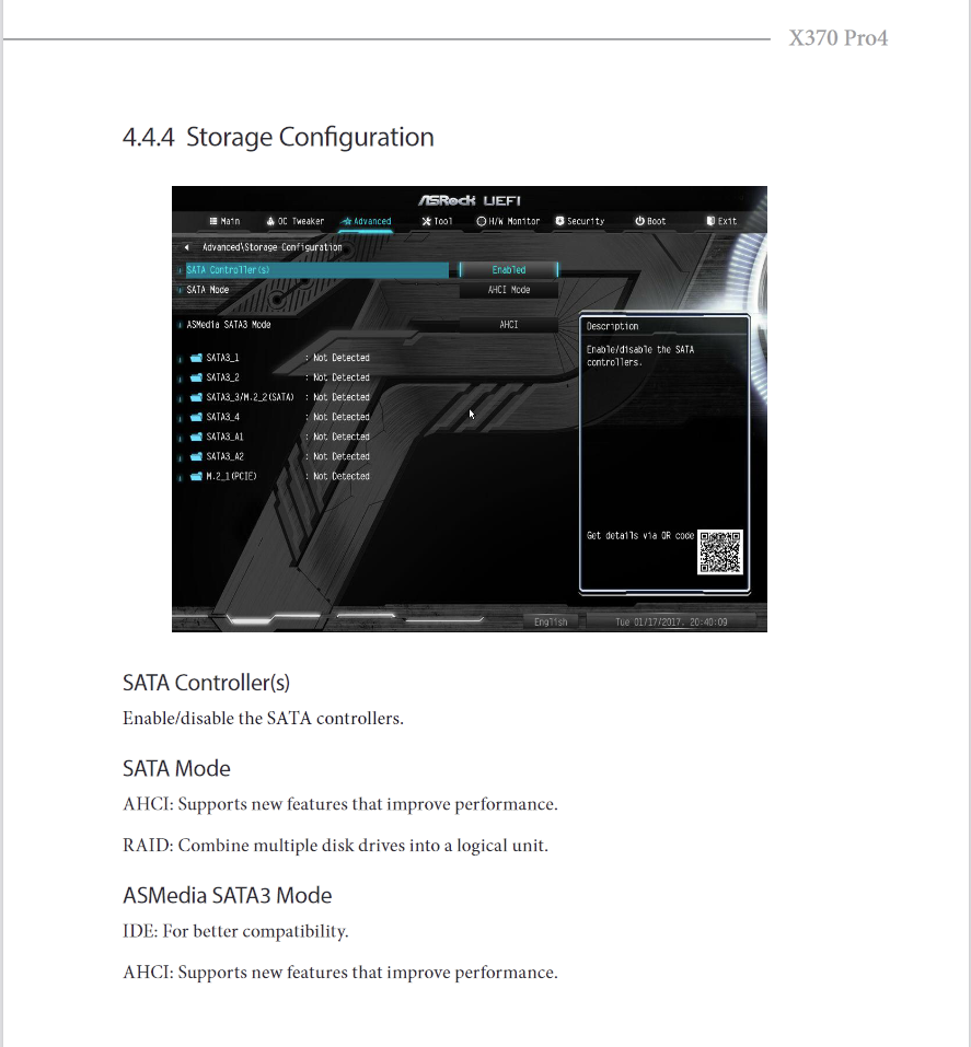

Danke fürs Gespräch. Ist ja nicht so als hätte ich das schon nachgeschlagen. Siehe die Angabe S.62 im Handbuch.
Wo steht in deinem Screenshot was von NVMe bzw. PCIe drin? Ich lese nur was von SATA und SATA ist für mich nicht NVMe Support! M.2 gibt es als SATA und auch als NVMe (PCIe)

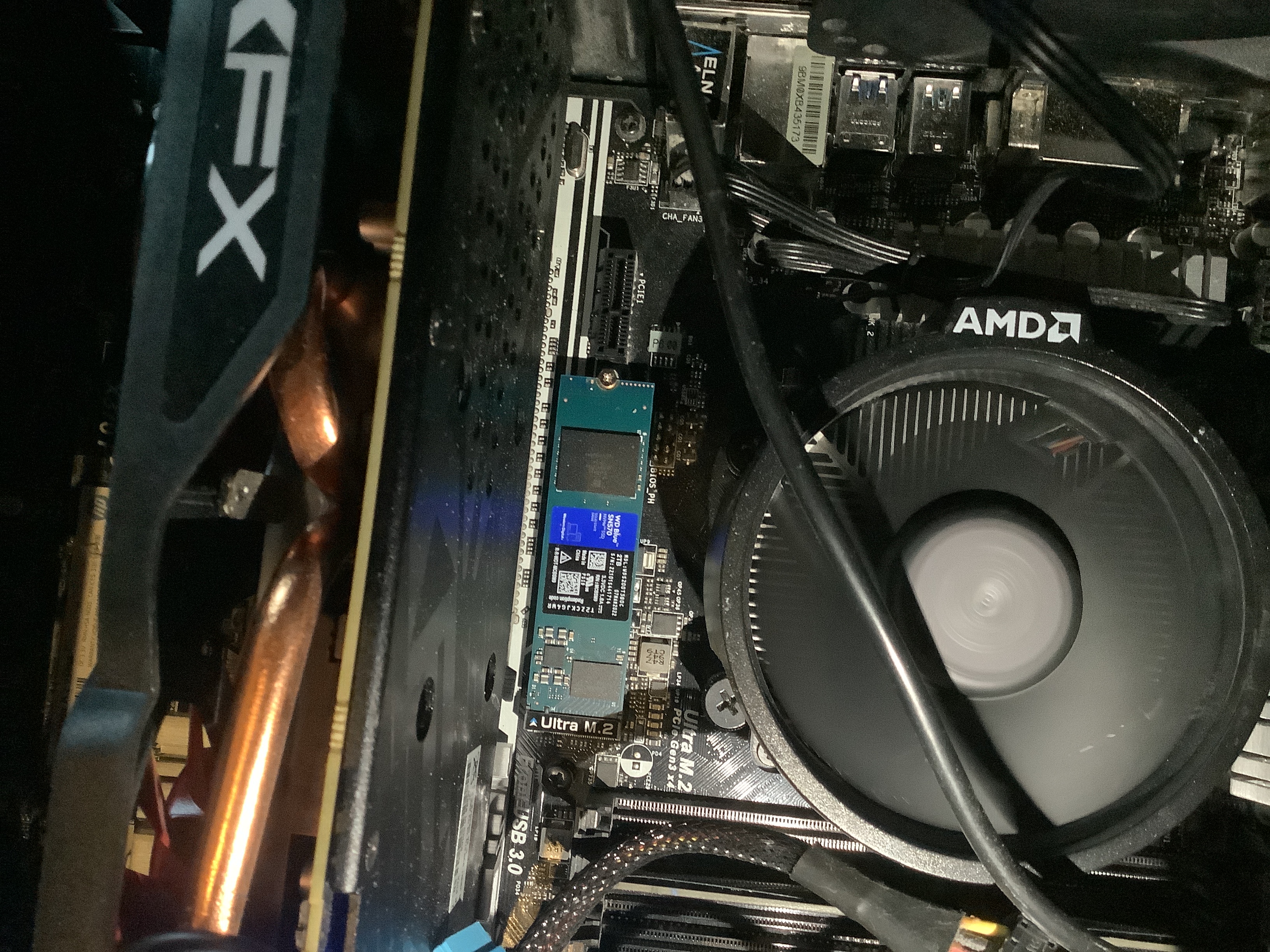

So sieht es eingebaut aus

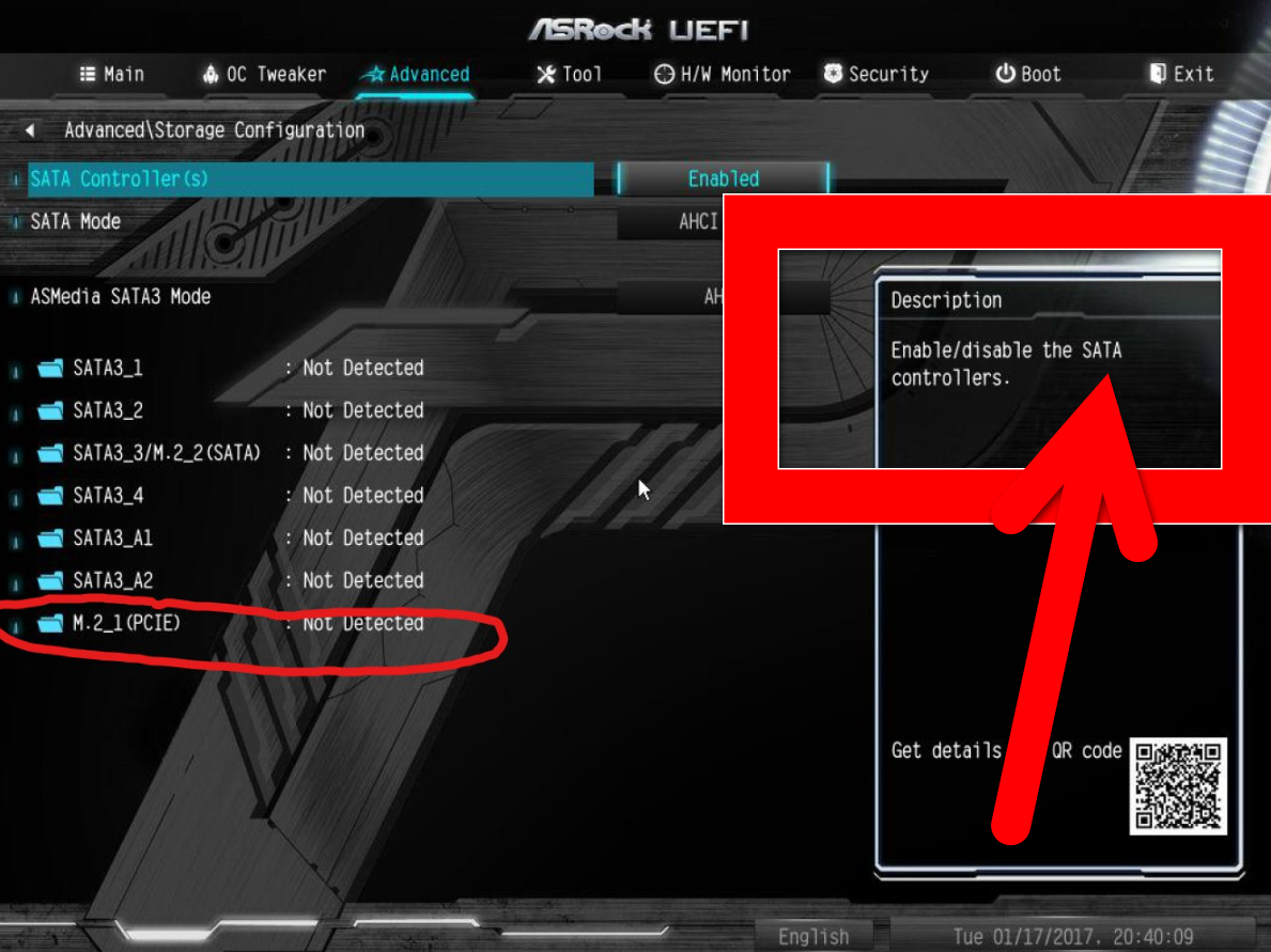

Schau mal rechts... da geht es um SATA und hier geht es aber um NVMe!
Aber auch nicht nur rechts darüber bezieht sich auch alles auf SATA!!
Sorry, anscheint, kennst du den Unterschied zwischen SATA und NVMe nicht!

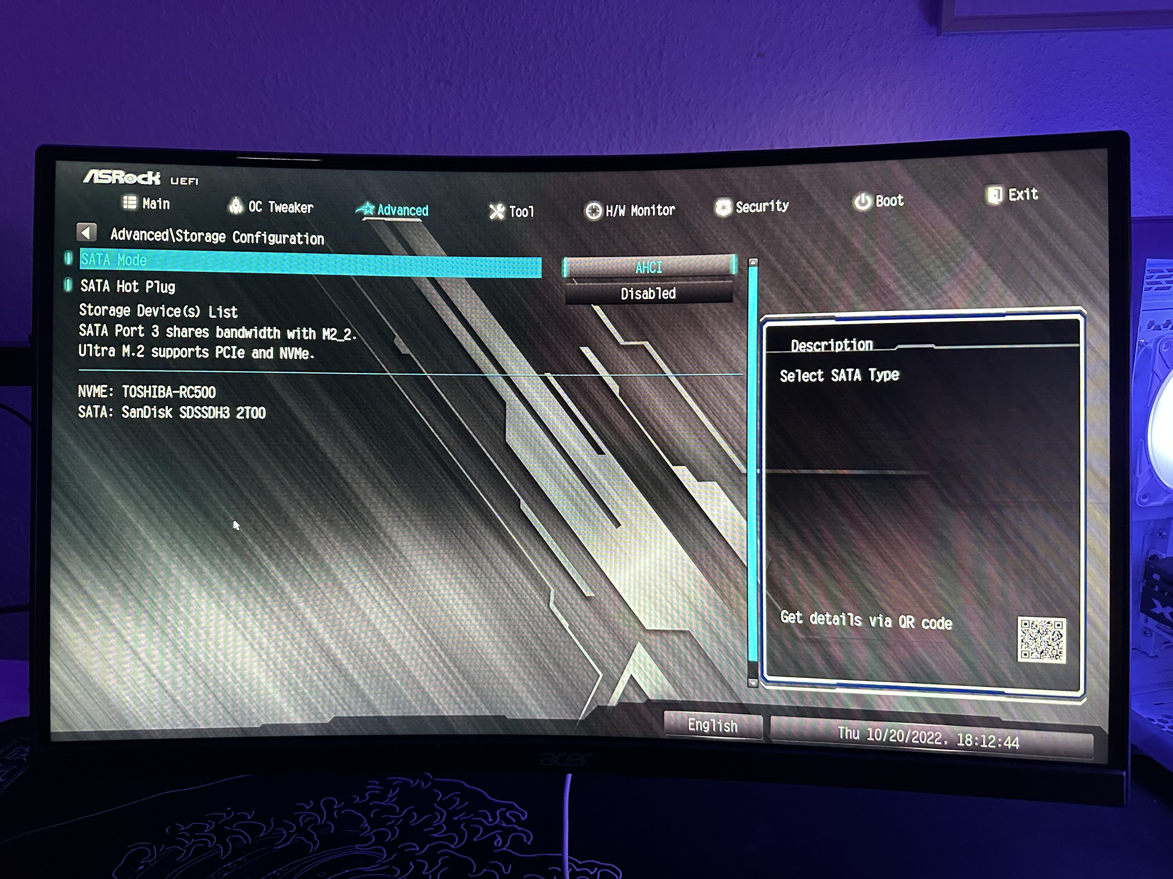

Das ist die Übersichtsseite die generell der Konfiguration und der Übersicht aller Laufwerke dient. Sata und NVME. Nur dass es bzgl. NVME halt nix einzustellen gibt. Ist das so schwer zu verstehen? Hab ja in meinem Screenshot auch die angezeigte NVME SSD rot umkreist.

Das sieht einbaumäßig OK aus. Eine 2. NVME SSD zum testen ob es am nicht erkannten Slot liegt oder ob die SSD defekt ist hast du nicht zufällig rumliegen oder im Freundeskreis verfügbar?
Auf deinem Bild ja, aber nicht auf dem Bild, worauf ich mich bezogen habe. Denn diese Übersicht kenne ich auch. Ich kann auf dieser Übersicht sogar alle SATA-Laufwerke deaktivieren, ohne dass ich sie manuell abstecken muss.
Ansonsten bin ich hier jetzt raus, weil ich aktuell kein Asrock Board verbaut habe, um es mir nochmals anschauen zu können. Ich kenne es aber auch von Asus und MSI, wo ich eine Übersicht aller SATA Laufwerke habe und hierzu bezogen Einstellungen tätigen kann. Dort werden mir dann auch M.2 SATA SSDs mit gelistet.
NVME werden mir gesondert oder auf einer Übersichtsseite gemeinsam angezeigt.

Ja steht da und jetzt? Stimmt, ich kann nichts zu NVMe einstellen, das bedeutet aber nicht, dass ASRock hier nicht auch Infos zu den M2 Slots auflisten darf.
Wenn ich jetzt Bock hätte, wurde ich mal schnell bei unseren Juniors B450M Pro4 Mainboard schauen.
Ne ne zweite
Ne hab ich auf die Schnelle leider nicht. Aber ist es nicht komisch, dass bei mir der Slot garnicht angezeigt wir?

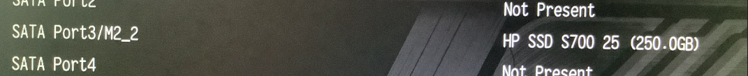

So hier nur für dich habe ich mal das UEFI aufgerufen.
