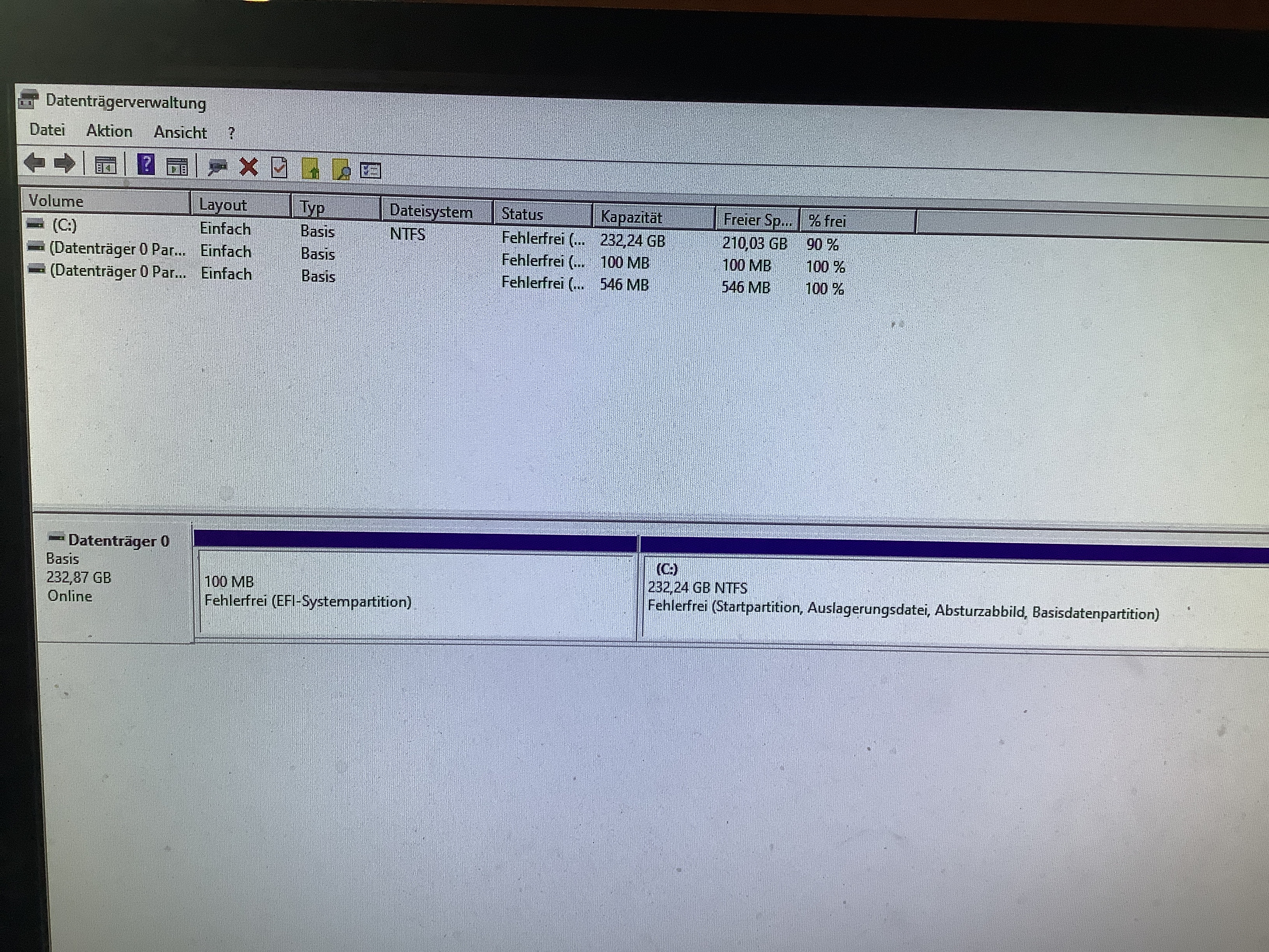

Schon mal versucht einfach Windows zu installieren oder wenn Windows schon läuft, in die Datenträgerverwaltung zu schauen?

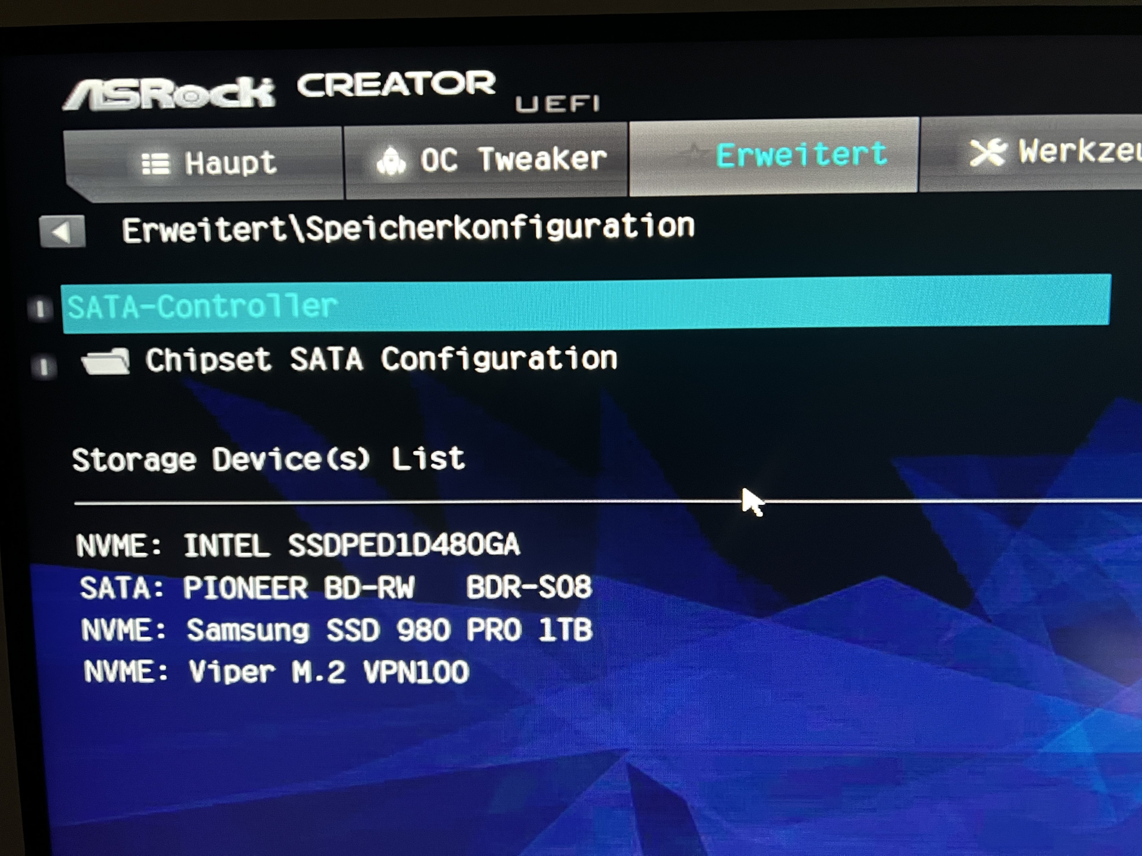

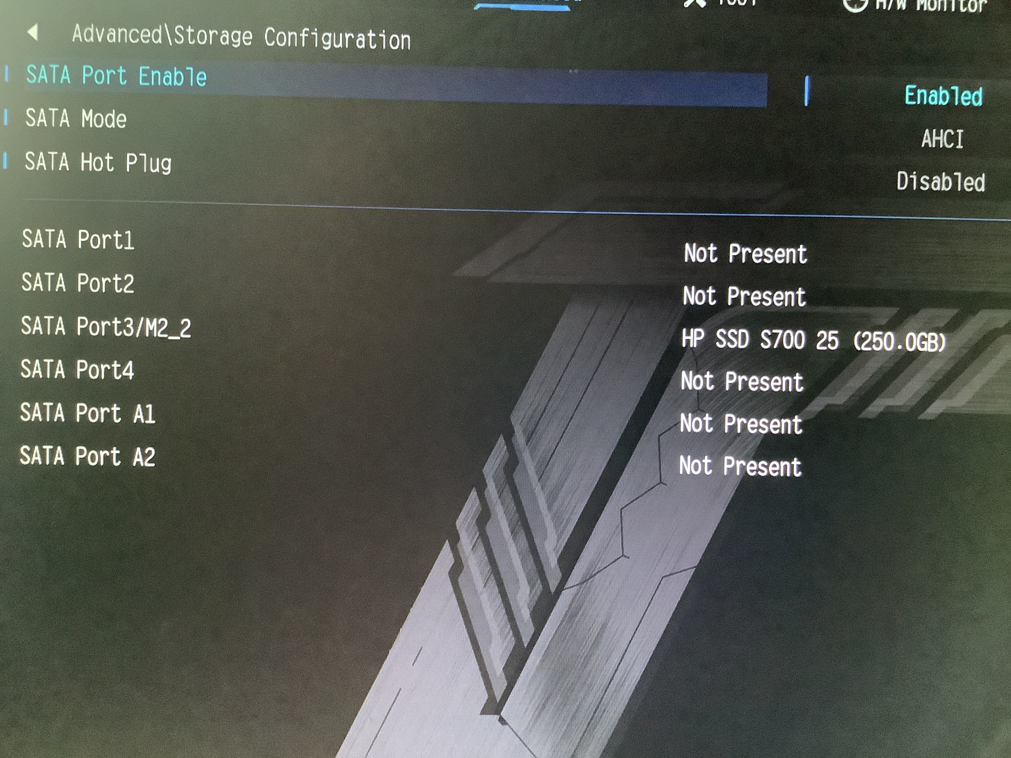

Im UEFI Erweitert -> Speicherkonfiguration. Dort werden alle Laufwerke aufgelistet. Wenn nicht da und korrekt verbaut dann vermutlich defekt. Btw. Die SSD da NVME kann nur im M.2 Port M2_1 erkannt werden. Der andere unterstützt nur Sata. Und im unteren 16x Slot sollte auch nix gesteckt sein weil der sich die Lanes mit dem M2_1 Steckplatz teilt.

Hi danke schonmal für die schnelle Antwort. Die SSD wird In beiden Slots nicht angezeigt. Deswegen denke ich mittlerweile auch, dass sie kaputt ist. Schade war ein ziemliches Schnäppchen. @motorazrv3 was für Bilder meinst du?

Das sind aber alle SATA Ports und dort werden keine PCIe SSDs mit angezeigt.

Aber da sie bei Hodbe in der Datenträgerverwaltung nicht angezeigt wird, tut das hier eh nichts zur Sache. Sofern sie in M.2_1 aktuell steckt, scheint sie tatsächlich nicht zu funktionieren.

Die wird da nicht mit gelistet.Hodbe schrieb:Hier wird auch nur meine bisherige SSD angezeig. Wo sehe ich den die NVMe ports im Bios?
Die würde immer mit gelistet werden, auch wenn noch keine Partition darauf eingerichtet ist.

Doch die werden auch genau da angezeigt. Auch Steckkarten im PCIe Slot.IICARUS schrieb:Das sind aber alle SATA Ports und dort werden keine PCIe SSDs mit angezeigt.
Wie aber schon gesagt. Im unteren PCIe 16x Slot darf kein Gerät stecken. Der Slot teilt sich die PCIe Lanes mit dem entsprechenden M.2 Port.
