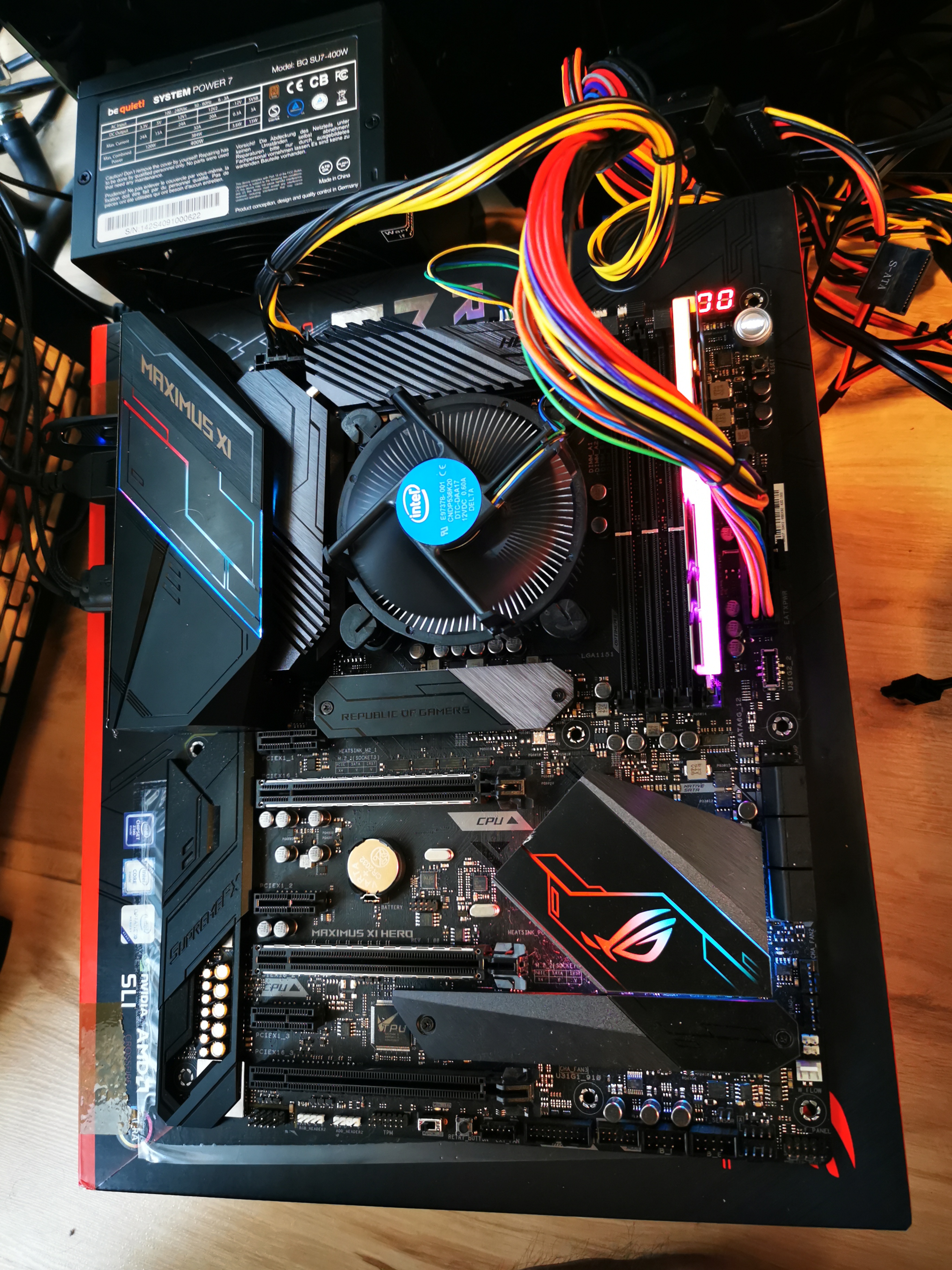

Habe ich noch nie ausgetestet, ob dann was klickt.Nickel schrieb:Erst mal ein Foto wie und was am Netzteil angeschlossen ist, bevor es hier weiter drunter und drüber geht.
Wäre nicht der erste Fall hier mit "Klickt nur" - weil der kleine MB Anschluss vergessen/übersehen wurde,
#15
Ist aber ein guter Hinweis, mal zu sehen, wie alles am Netzteil angeschlossen ist.

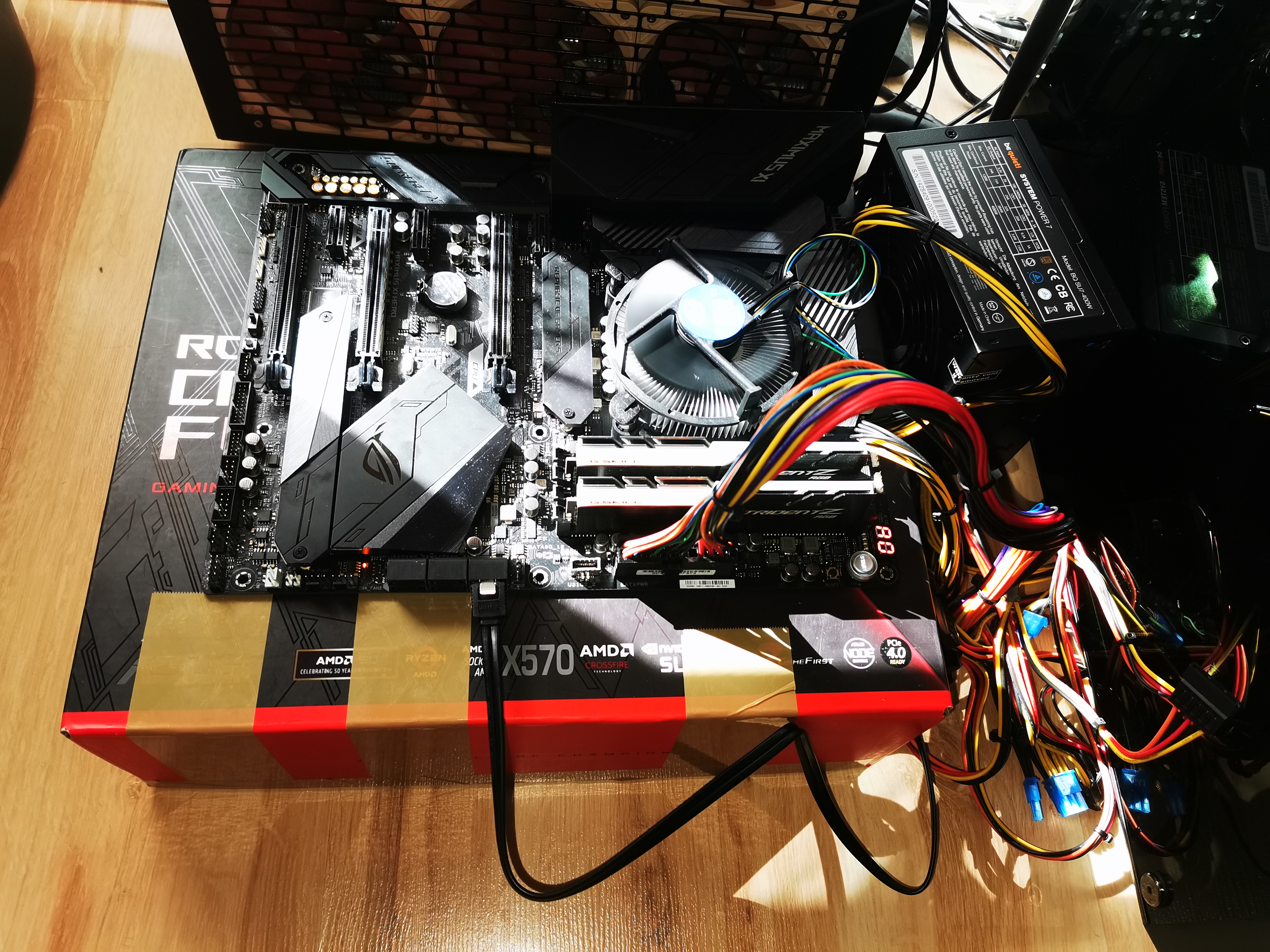

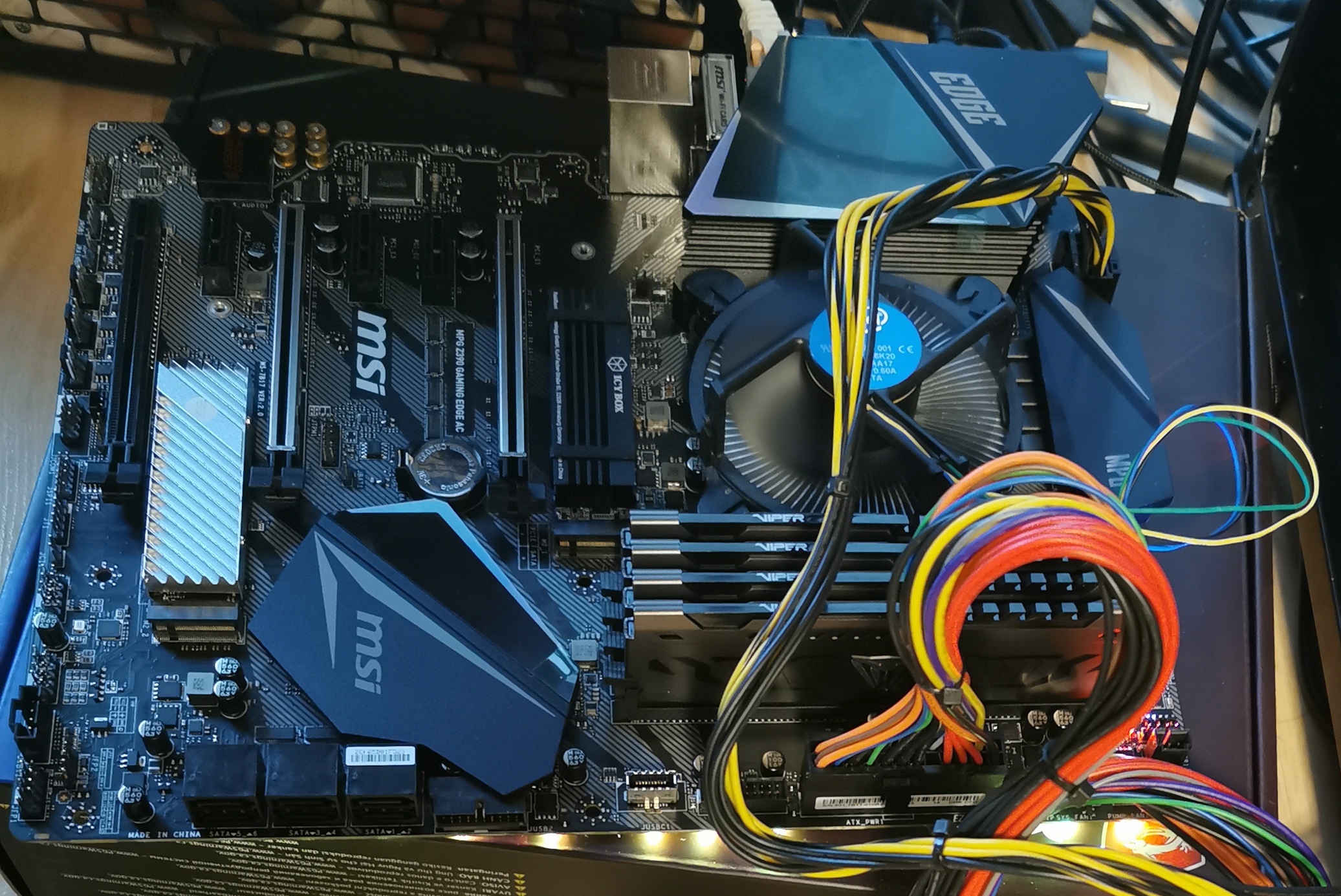

Ich wäre für einen Tischaufbau mit Fotos

€dit: Ich finde es witzig, wie hier weiterhin Diskussionen zum Netzteil laufen und dabei die Bilder ignoriert wurden, auf denen der Fehler offensichtlich zu sehen war

1. Wäre noch gut, wenn du uns die Bilder mit den Kabeln am Netzteil zeigst.Gaisht schrieb:Oooooh O_O
Mist. Ja, die sind noch da...
Denskt du das Mainboard ist jetzt sicher kaputt? Und was ist mit meinem Prozessor?
2. Offener Versuchsaufbau, denn damit gehst du sicher, kein Kurzschluss mit dem Gehäuse zu haben und kannst das System auf Funktion austesten.
Das mache ich sogar immer so, wenn ich gebrauchte Hardware kaufe oder was auf Funktion austesten muss.
