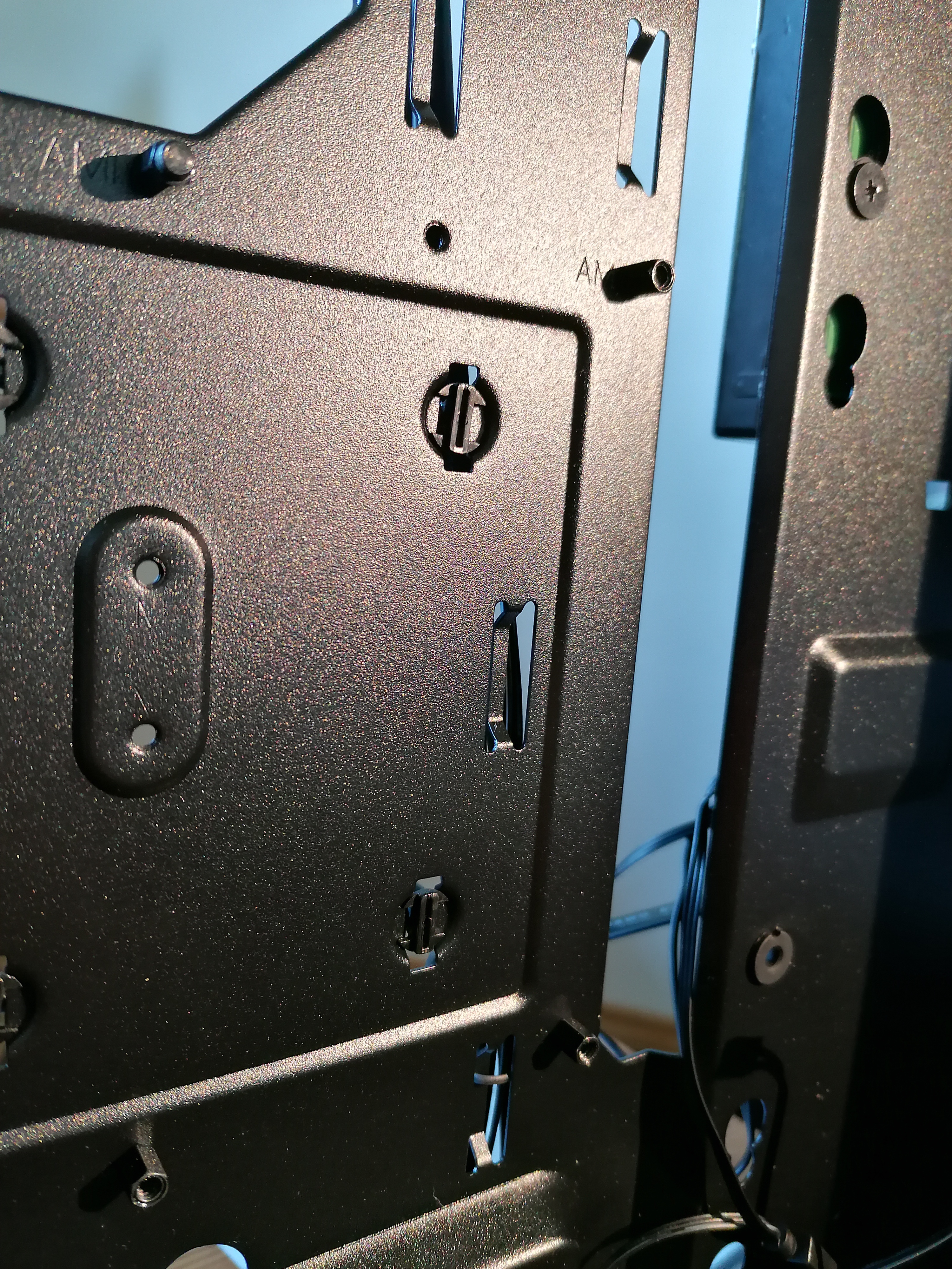

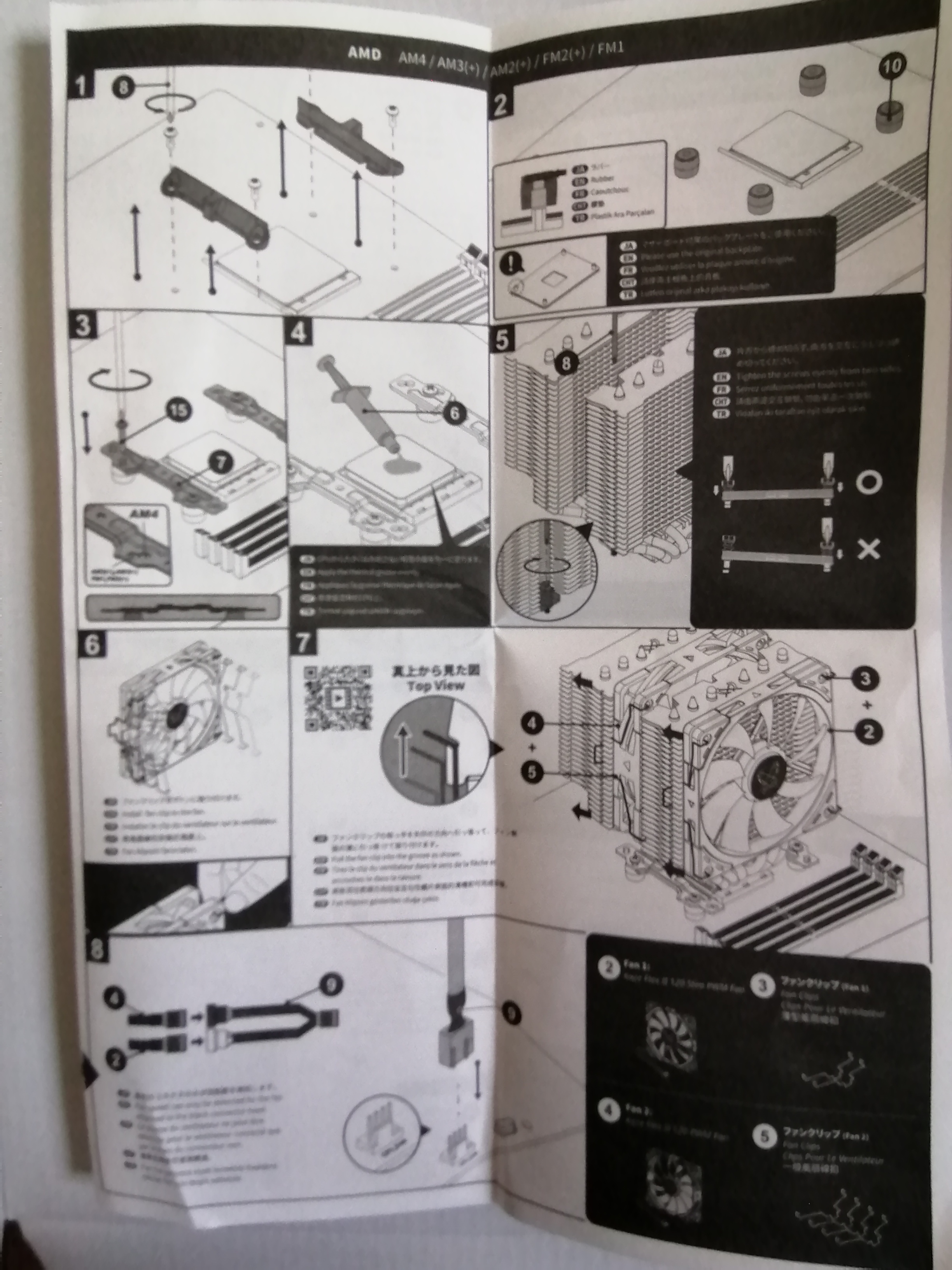

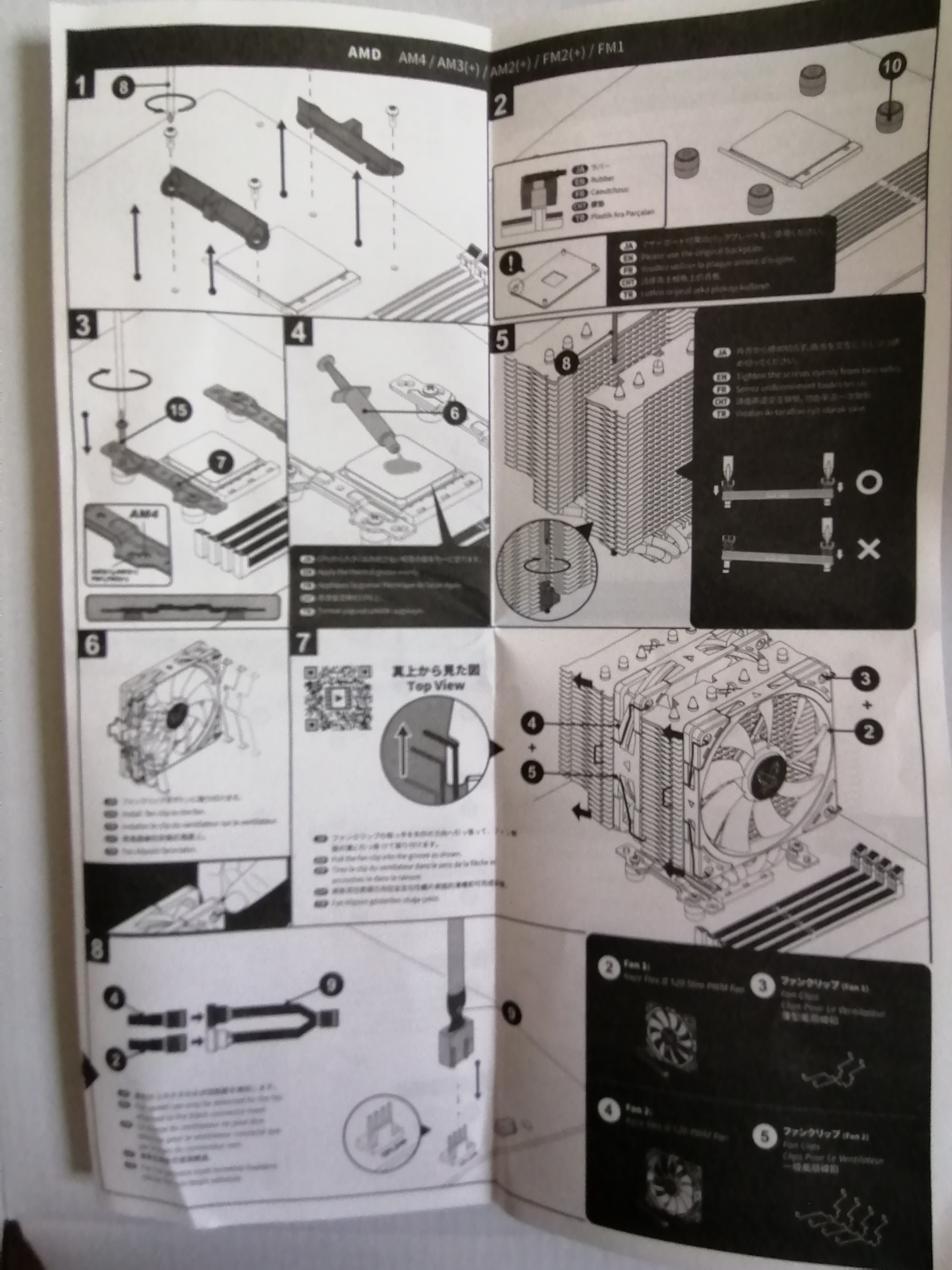

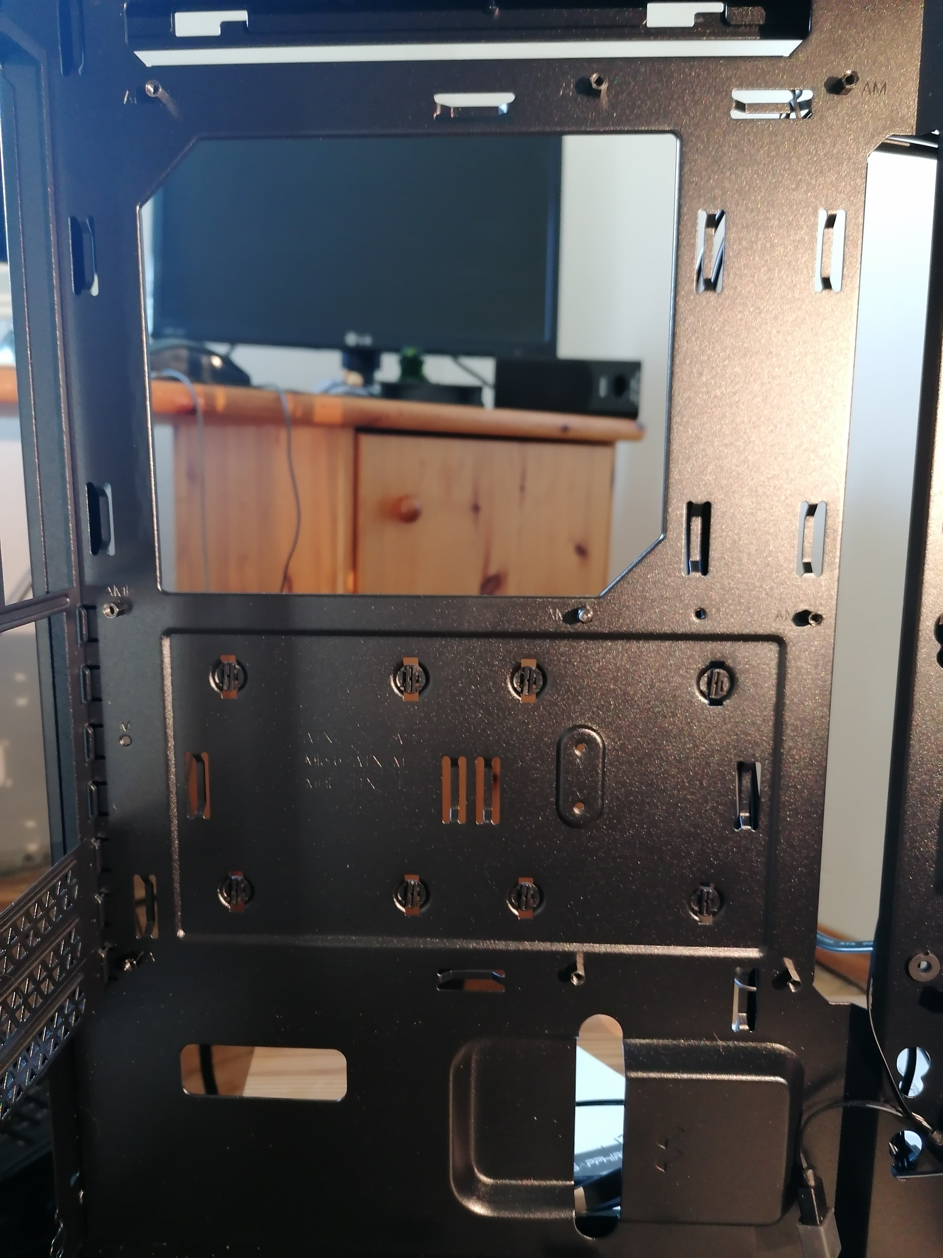

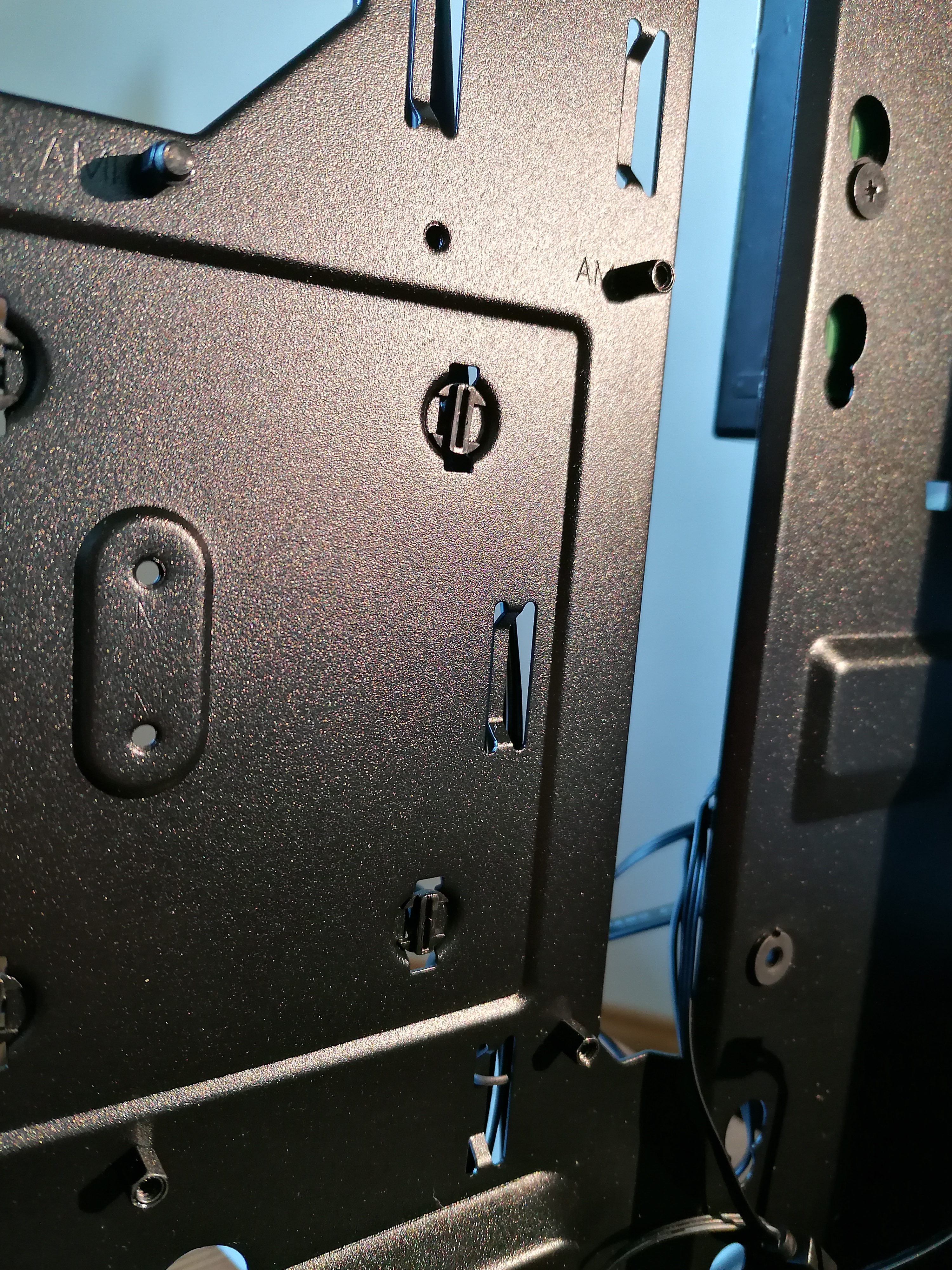

Vorab noch ein Bild meiner Bedienungsanleitung, denn für das AMD Board werden diese Abstandshalterschrauben gar nicht angezeigt 🤔
Und Bilder meines nackten Mainboards und des Gehäuses. Diese Abstandhalter (? sind das überhaupt welche?) sind nämlich aus dem gleichen Metall wie das Gehäuse und fest verlötet.
Also..

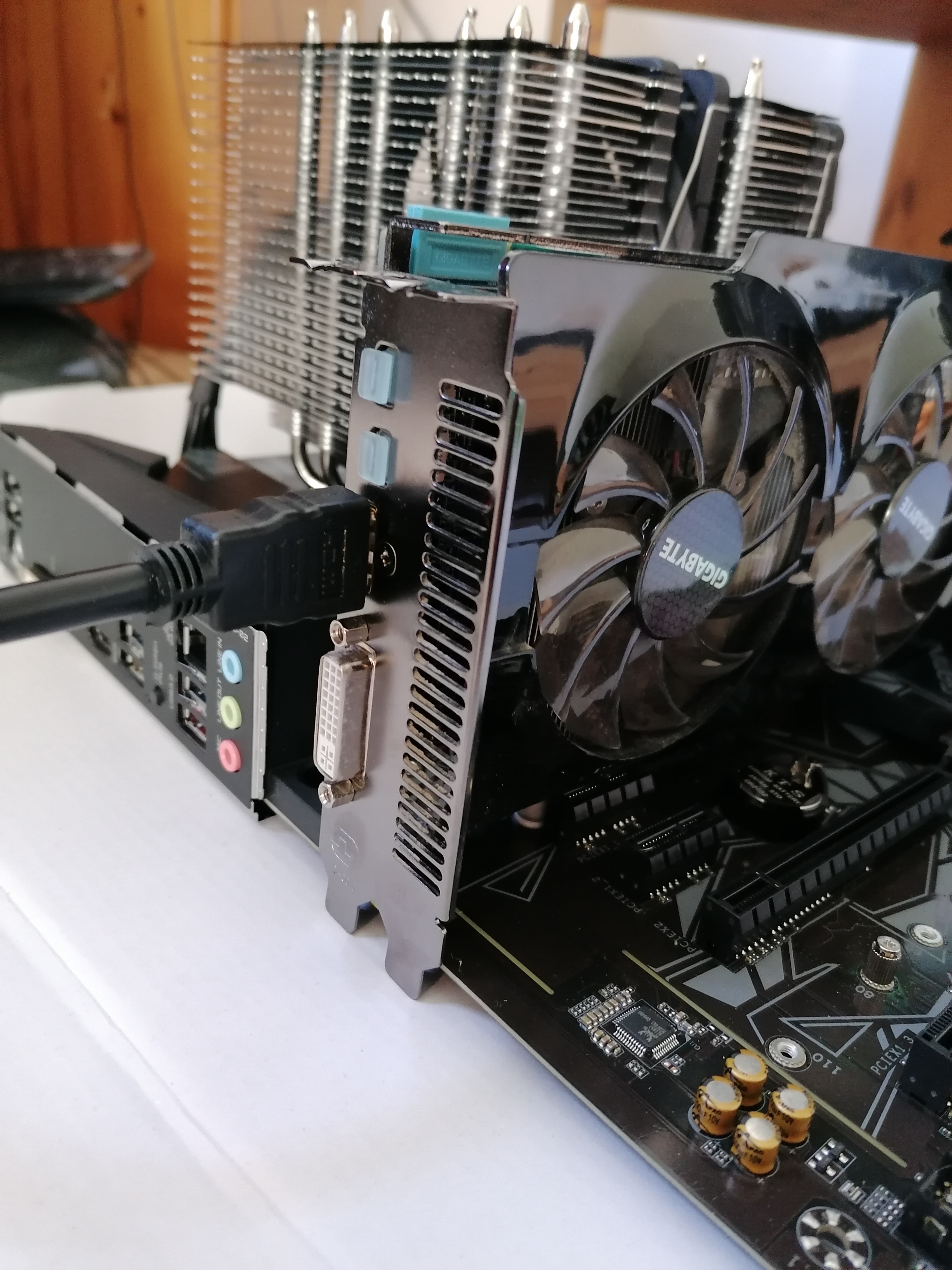

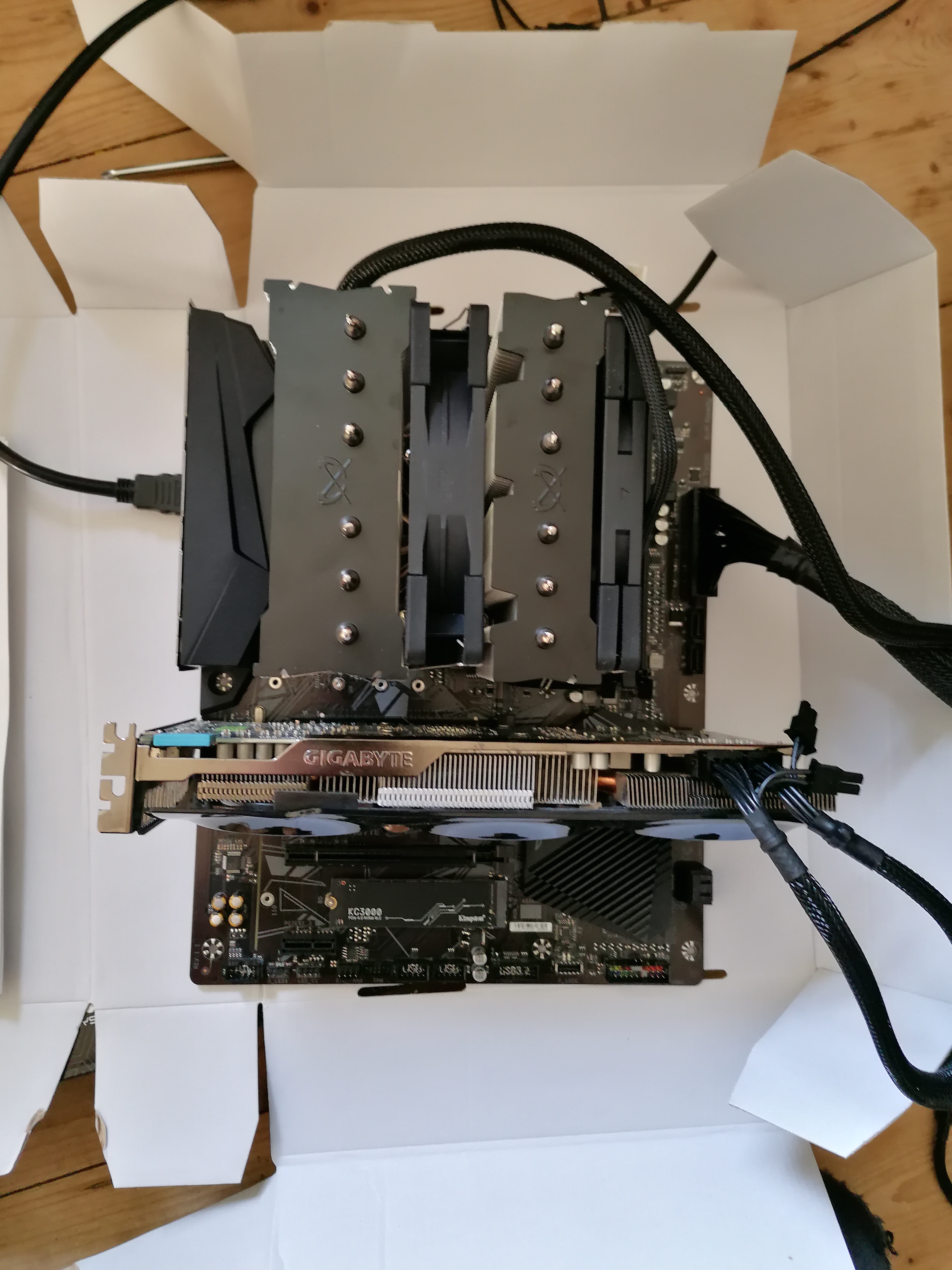

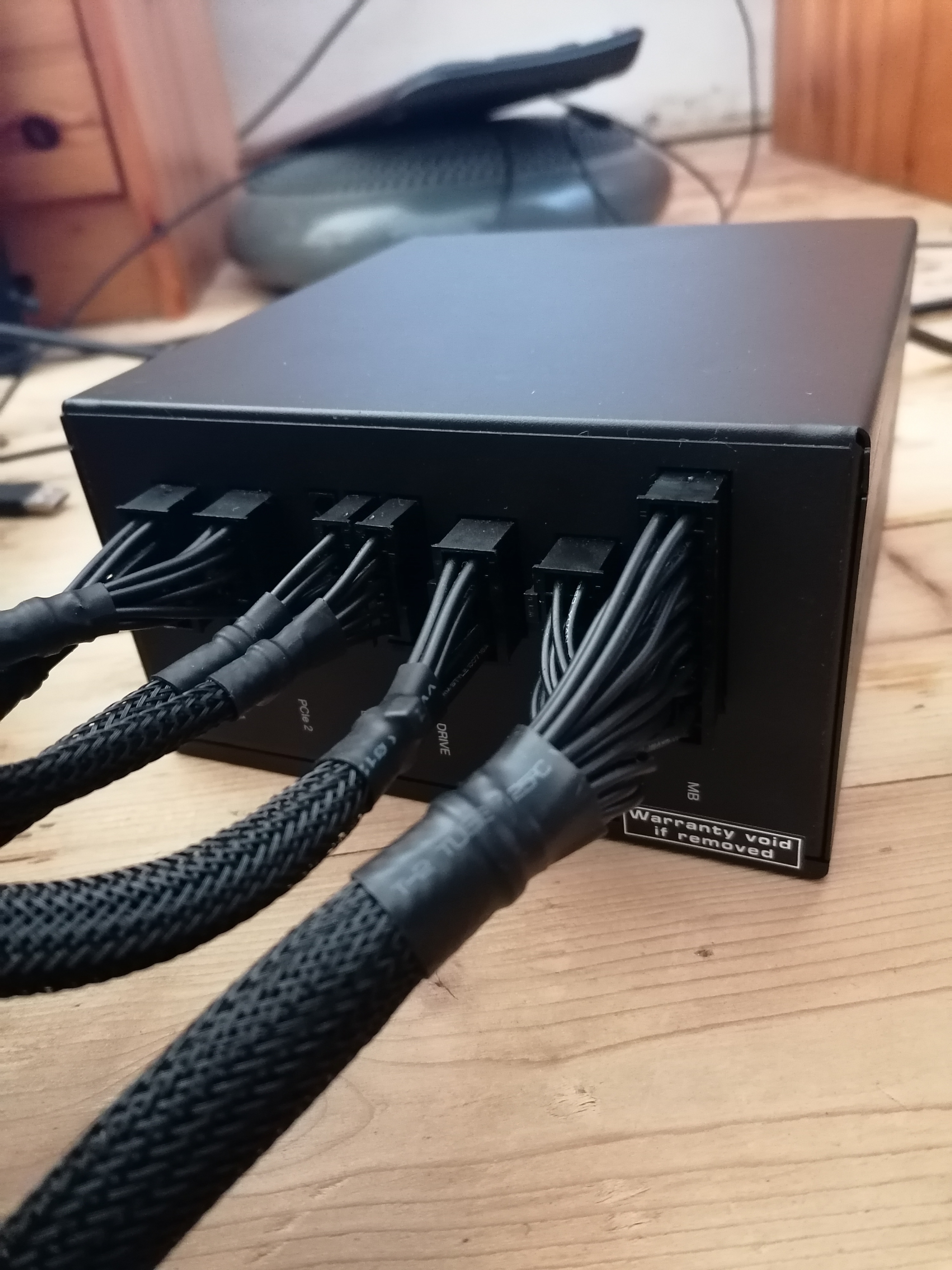

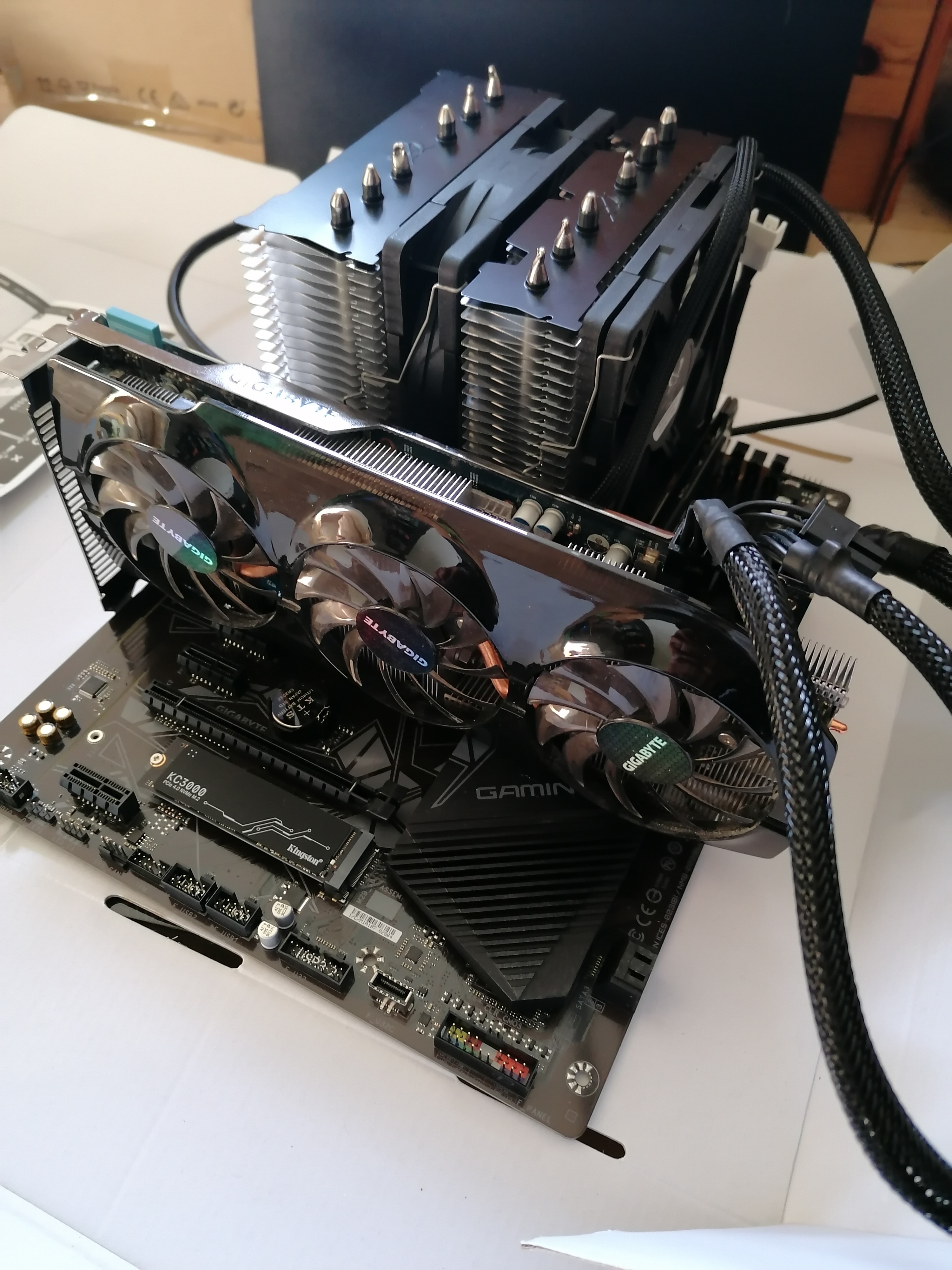

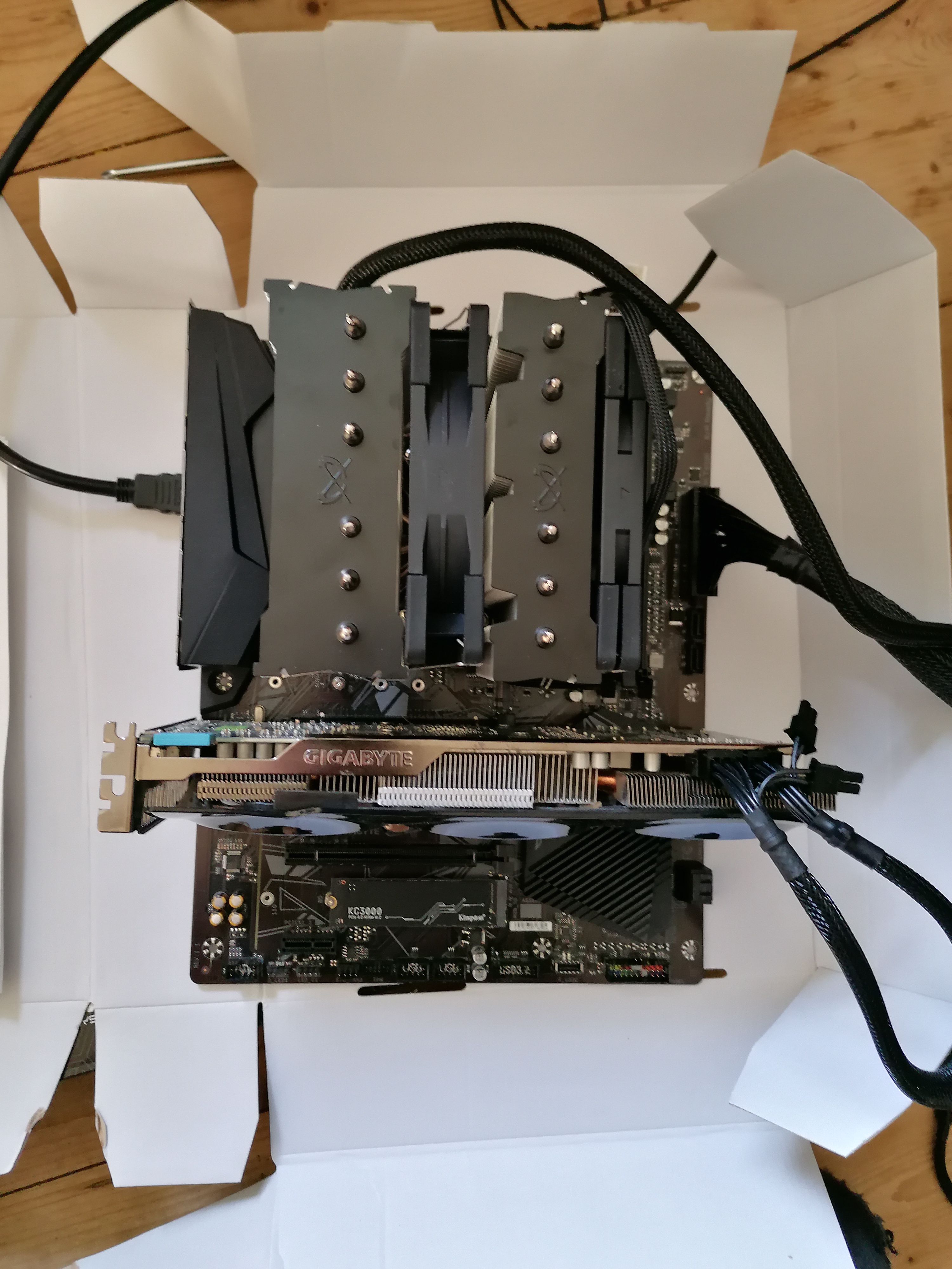

Offener Aufbau von Mainboard (1x mit und ohne CPU Anschluss), 1 RAM, alte Graka (weil ich angst um die hab ich habe), Powertaste kurz mit Schraubendreher berührt -> es kommt wieder nur Klicken im Netzteil, sonst tut sich nix 😑
Wenn es nicht am fehlenden Abstandhalter liegt kann es dann nur das Netzteil sein? Hab leider keinen in der Nähe, der mir testweise ein NT borgen kann 😩

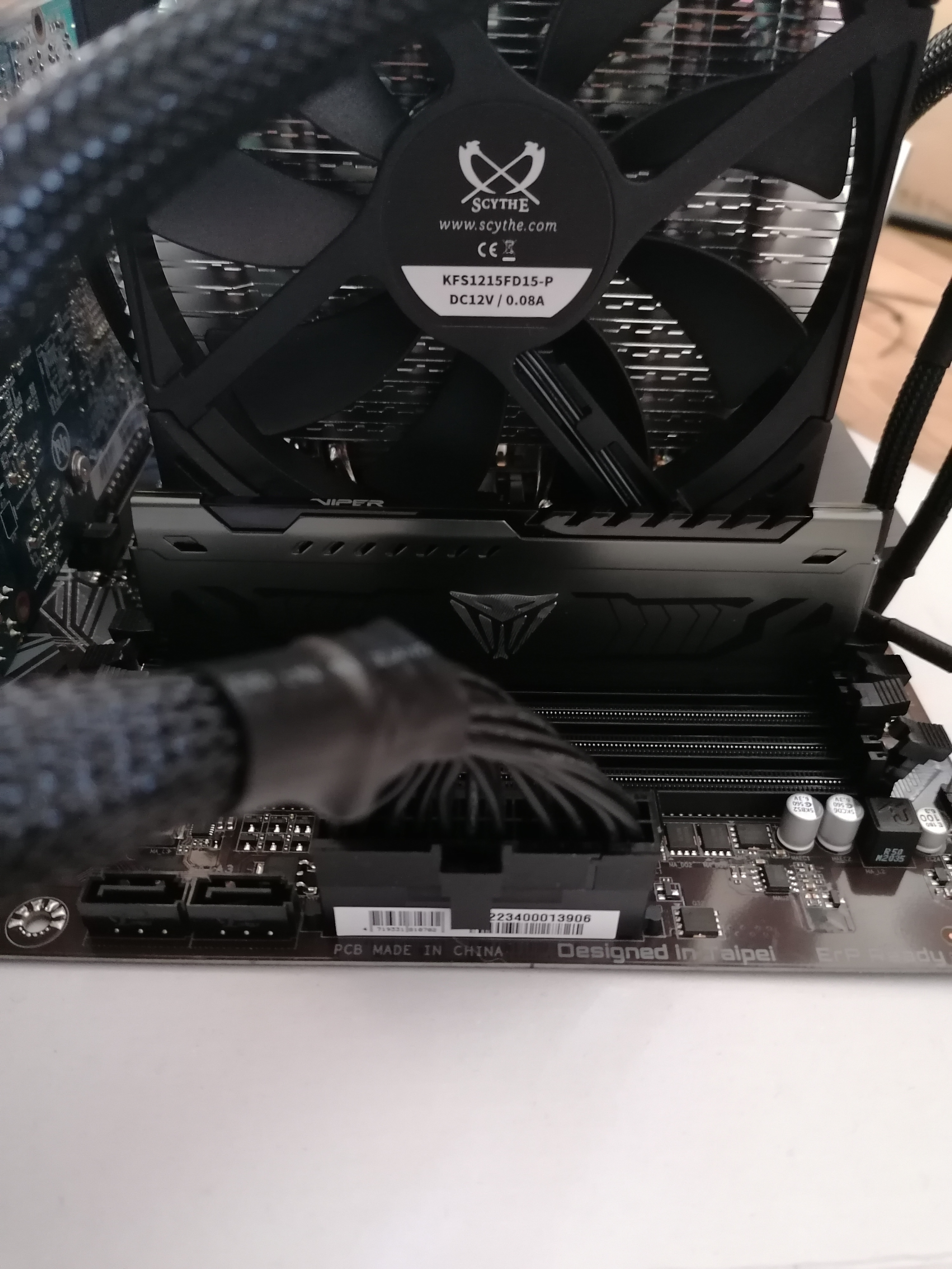

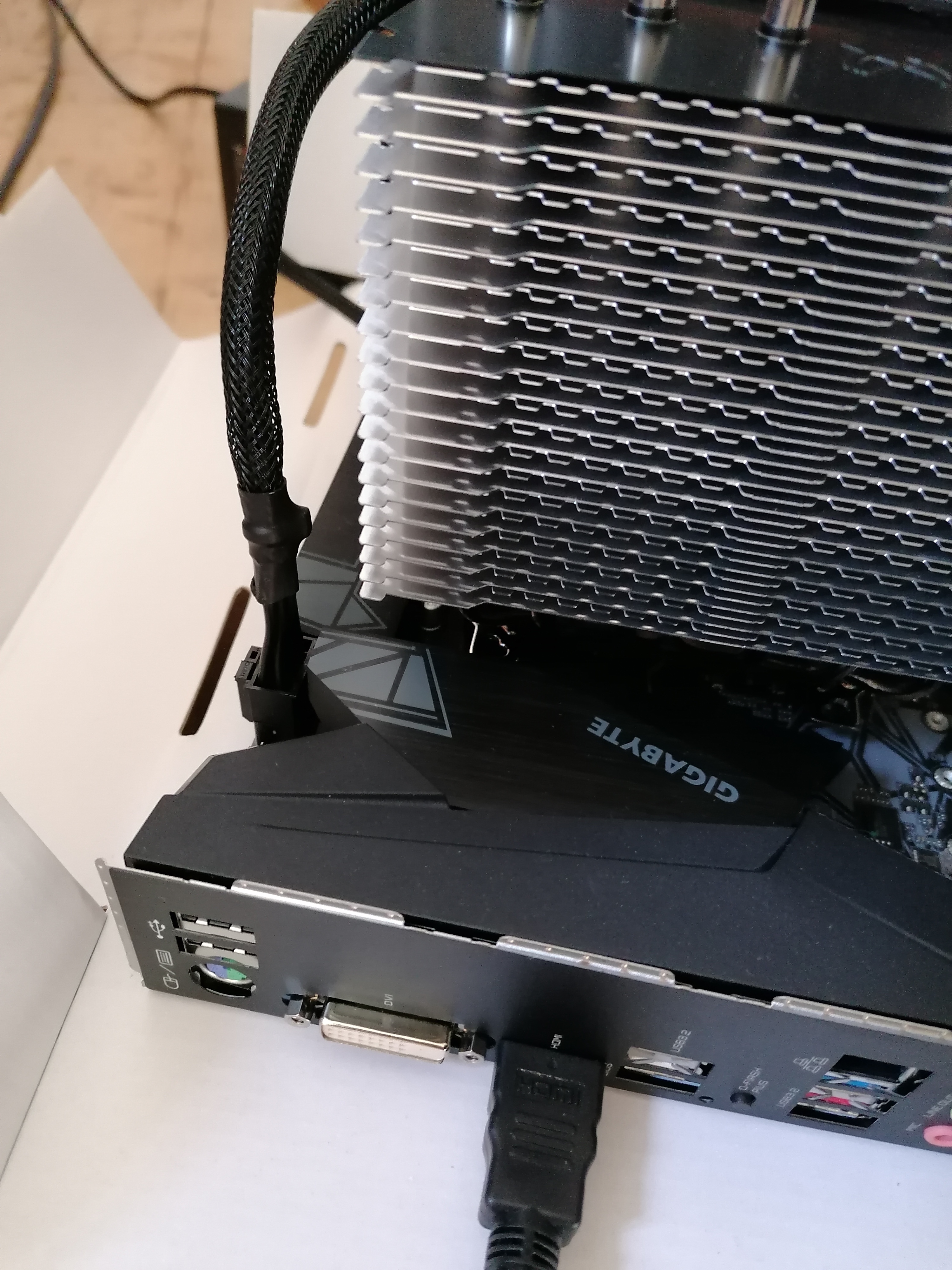

Monitor am Motherboard angeschlossen?
AMD Ryzen 7 5700X hat keine Grafikeinheit, folglich kommt auch kein Bild.
IMG_20221111_104101.jpg​
Mittlerer Abstandshalter am Gehäuse (von @IICARUS👍im Post 69 blau markiert) dient der Fixierung des Motherboards (keine Schraube und kein zusätzlicher Abstandhalter) vonnöten).
Hi
Ja, Monitor ist angeschlossen.
ich habe meine alte Karte angeschlossen.
Frage: müsste nicht trotzdem irgendein "Betriebsgeräusch" da sein, wenn der PC tatsächlich startet?
So wie auf dem von mir zitierten Bild ist der Monitor falsch angeschlossen. Das Monitoranschlusskabel gehört an die Grafikkarte und sonst nirgends hin.
Also umklemmen und Bild posten.
Betriebsgeräusch sollten die verbauten Lüfter schon machen.
Wie in den anderen Posts schon vermutet, scheint sich das Netzteil als defekt herauszukristallisieren.
Reaktionen: amorosa
Wenn du mit nur einem Modul testest, nimm RAM Slot "DDR4_A2" (zweiter v. links).
Auch mal mit dem anderen Modul, einzel versuchen in "A2".
Reaktionen: DJMadMax
@BigMidiTower ab den Monitor an der Graka angeschlossen, aber tut sich nichts.

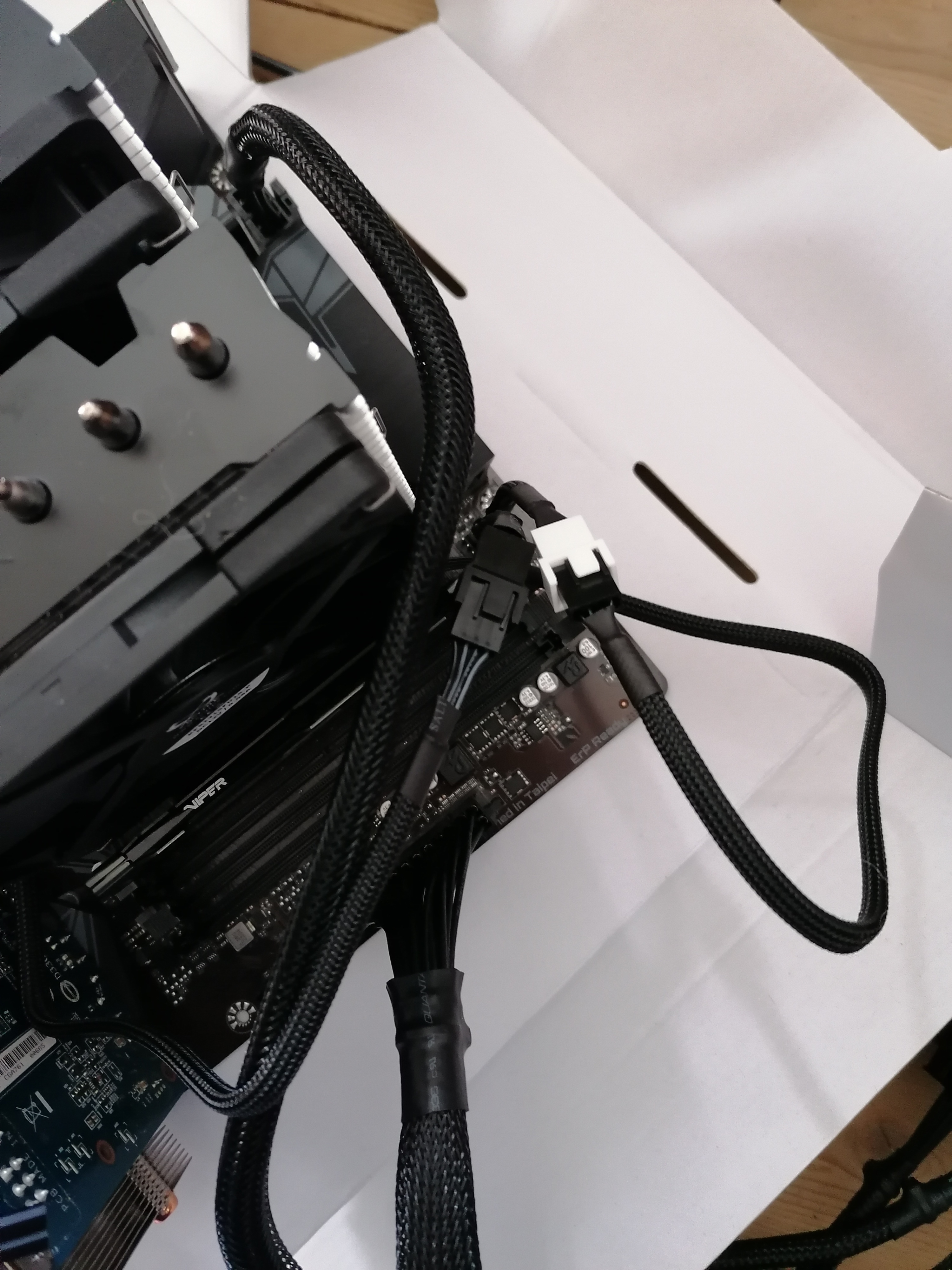

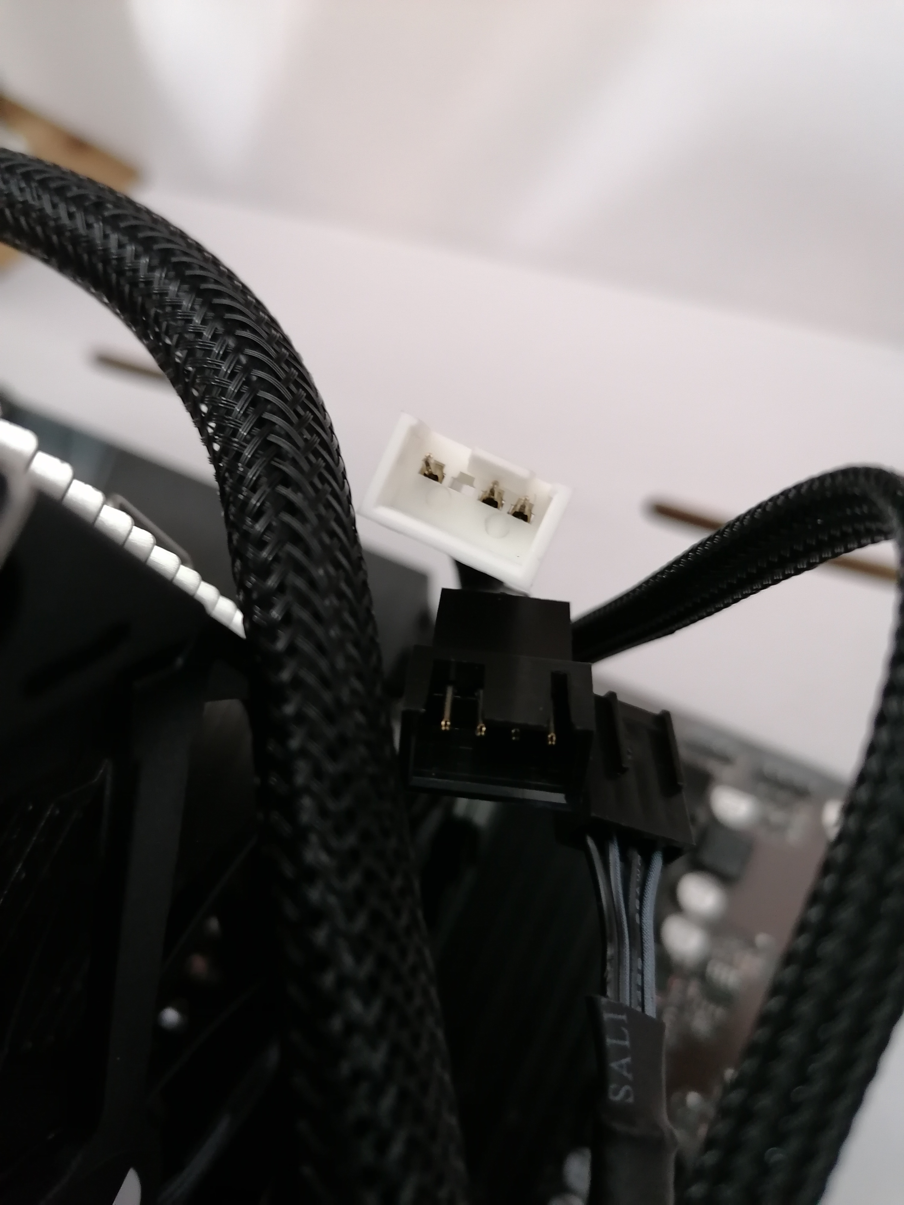

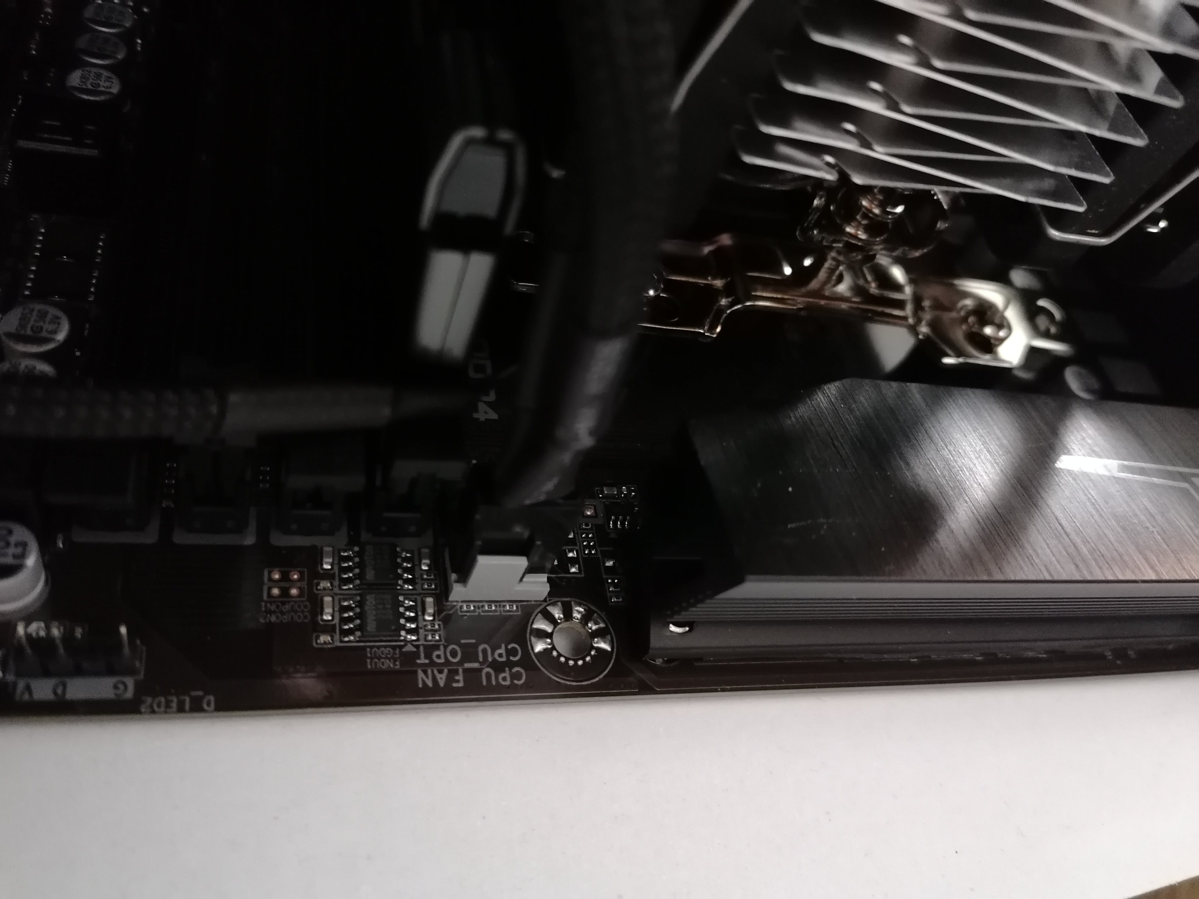

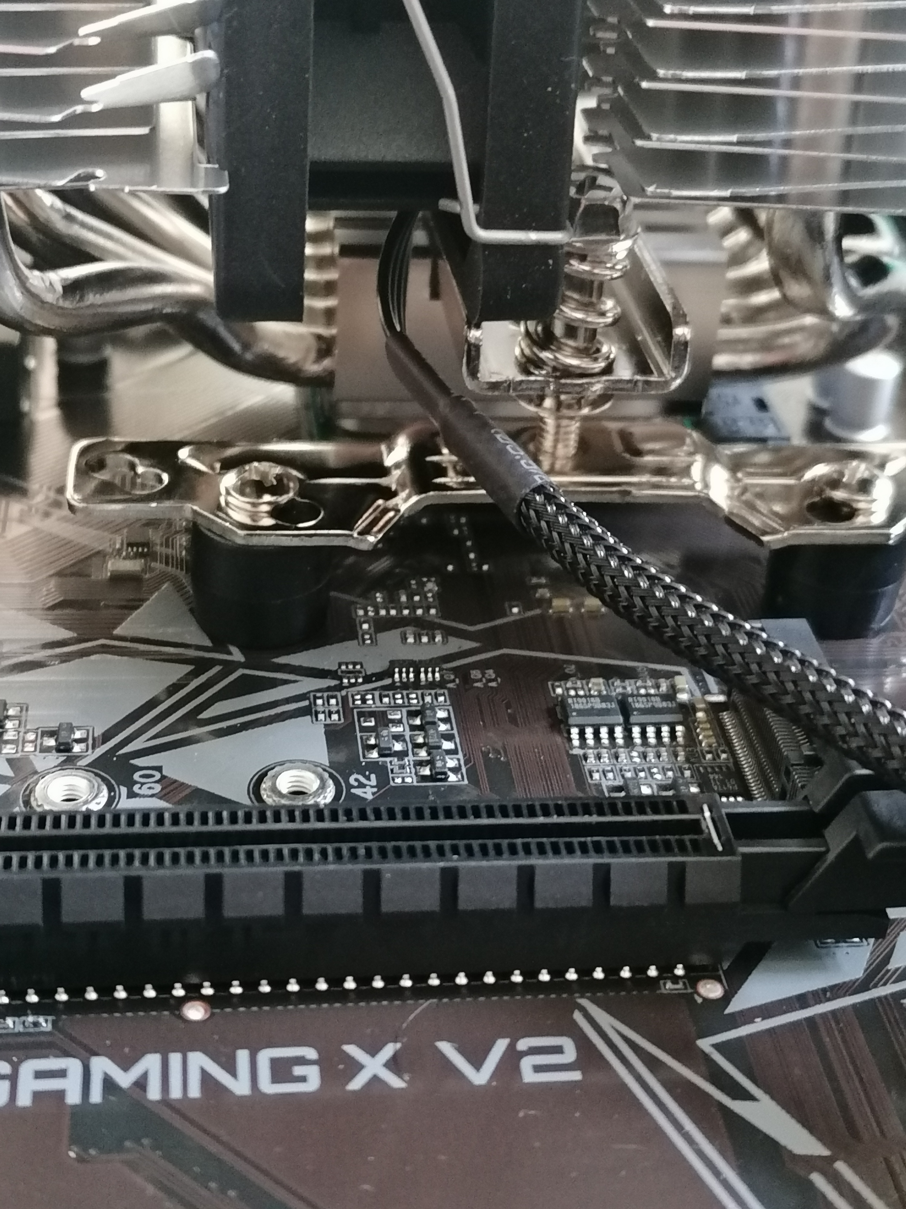

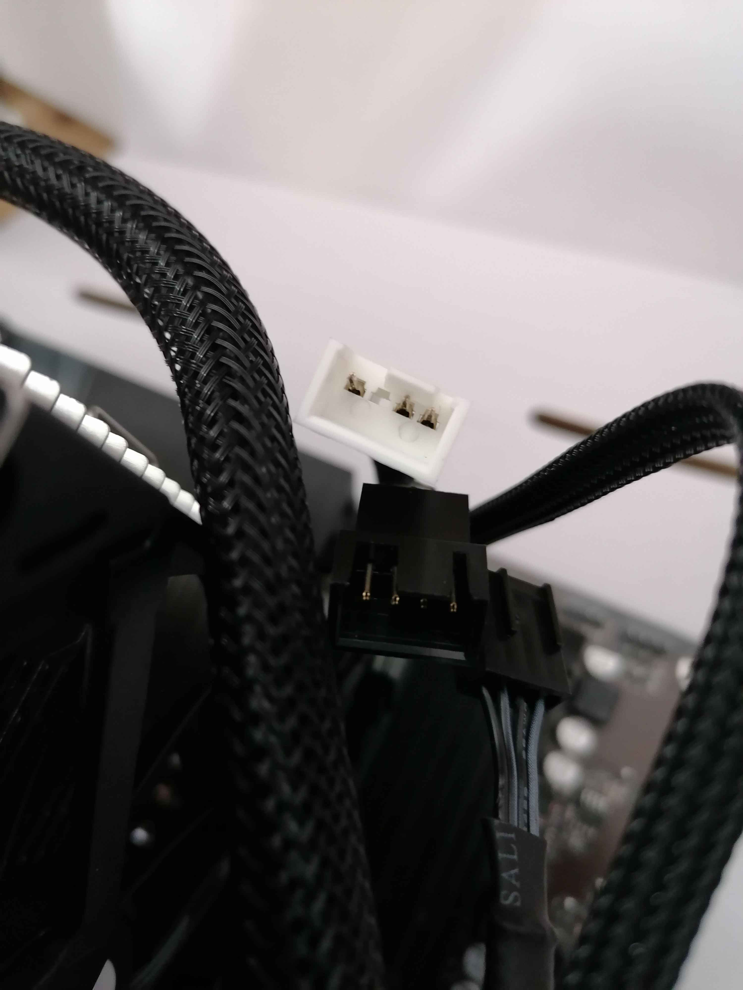

Weißt du, ob der Stecker (so ein Ding, wo ich beide Fans zusammenstecke) meiner CPU kaputt ist, denn bei dem weißen fehlt ein Zapfen. Keine Ahnung, ob das ein Problem darstellt?
