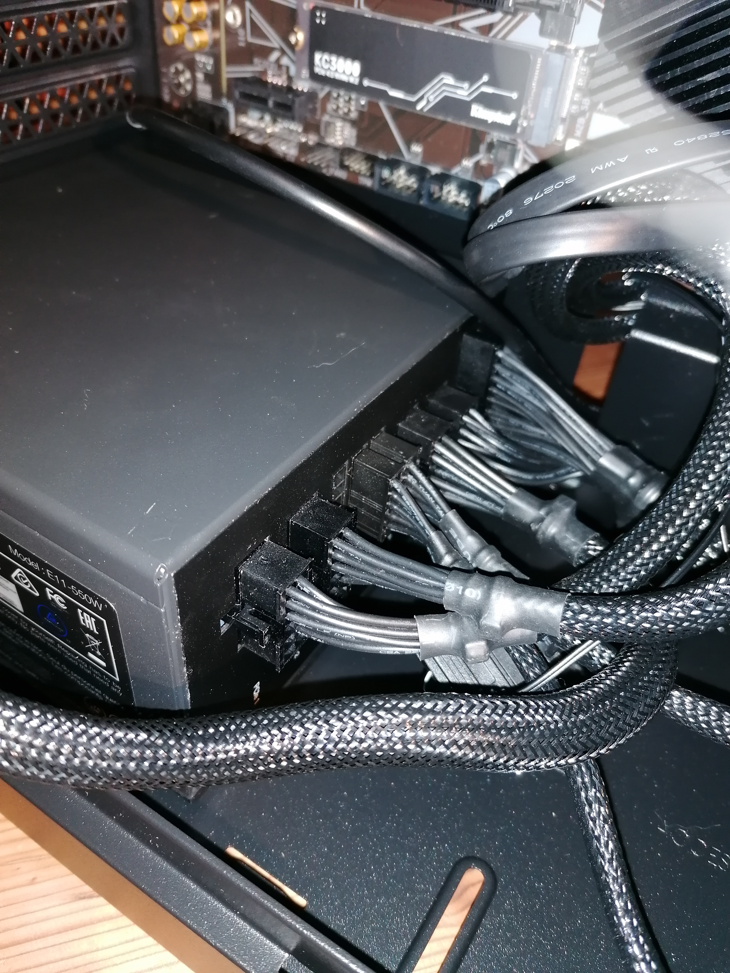

Foto vom NT, hoffeman sieht alles gut genug
Reaktionen: Nickel und IICARUS

Gaisht schrieb:
Okay, das mache ich. Danke dir.
Sieht so weit alles in Ordnung aus.
Bitte schau dir alle Kabeln bezüglich der Stecker an.
Rieche auch daran, ob was verbrannt, riecht oder verbrannt aussieht.
Du hattest dieses Netzteil an deinem anderen Rechner dran und möglicherweise gibt es eine Beschädigung innerhalb der Kabel. Dadurch kann es zu einem Kurzschluss kommen und das Netzteil schaltet auch ab.
Hast du die Kabel aus dem Lieferumfang verbaut? Ansonsten bleibt halt wie bereits geschrieben der offene Versuchsaufbau übrig und da dazu das Mainboard ausgebaut werden muss, können wir uns dann auch die Abstandshalter genauer anschauen.
Nickel schrieb:
Scheint das Straight Power 11 650W oder kleiner zu sein
Ist eines mit 550 Watt, sieht man auf dem Etikett auf dem Bild.
Reaktionen: Gaisht

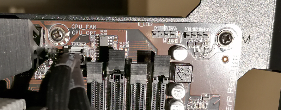

Paulebaer schrieb:
Ich denke auch, dass die Abstandhalter fehlen. Bild 5 zeigt es ziemlich deutlich..
+1
Board scheint direkt am Gehäuse angeschraubt zu sein.
Des weiteren das CPU-Kabel besser 'hinten rum' verlegen, damit es nicht den Lüfter links oben blockiert.
Reaktionen: nciht, Linuxfreakgraz und Gaisht
