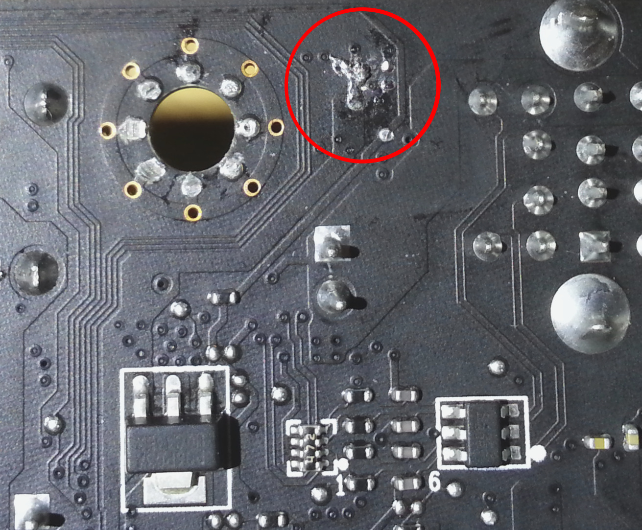

Habe das Mainboard mir mal genauer angeschaut und den Fehler gefunden!
Die folgende Lötstelle auf der Rückseite kam mir komisch vor:
Hier (Ecke oben) sieht man wie es aussehen sollte, dort sind eigentlich zwei Widerstände verlötet.
Also hat gm-style recht, Mainboard defekt, umtauschen.
frag vorher trotzdem mal bei msi ob deine cpu mit dem board funktioniert, nicht dass du dann nochmal tauschen musst.
