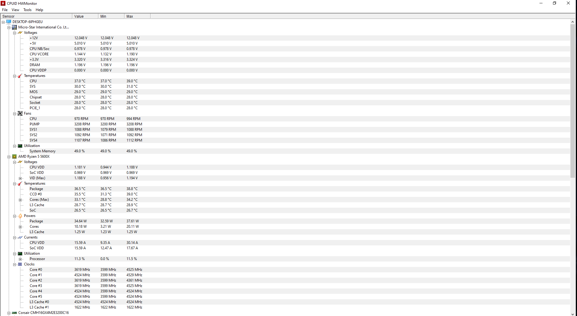

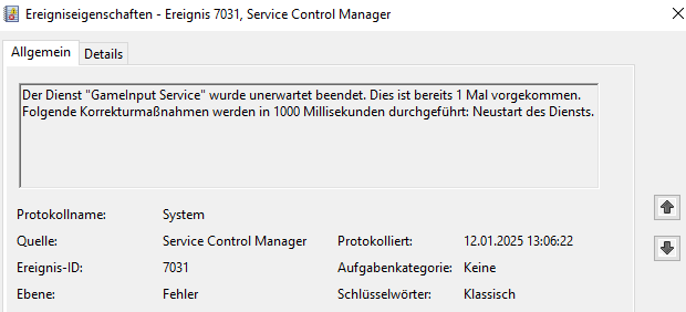

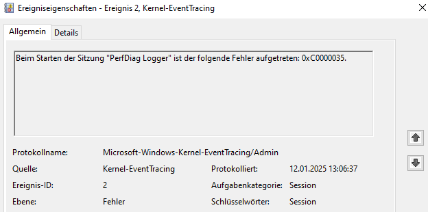

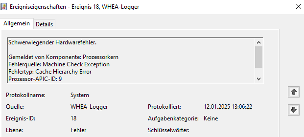

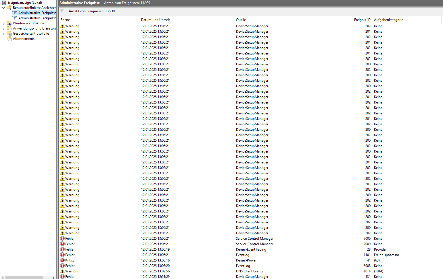

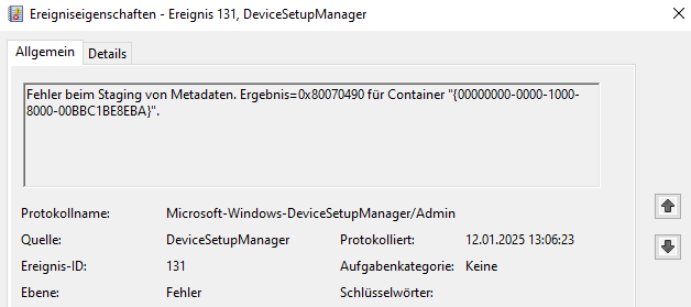

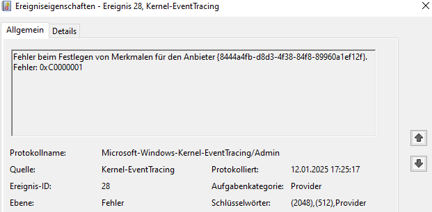

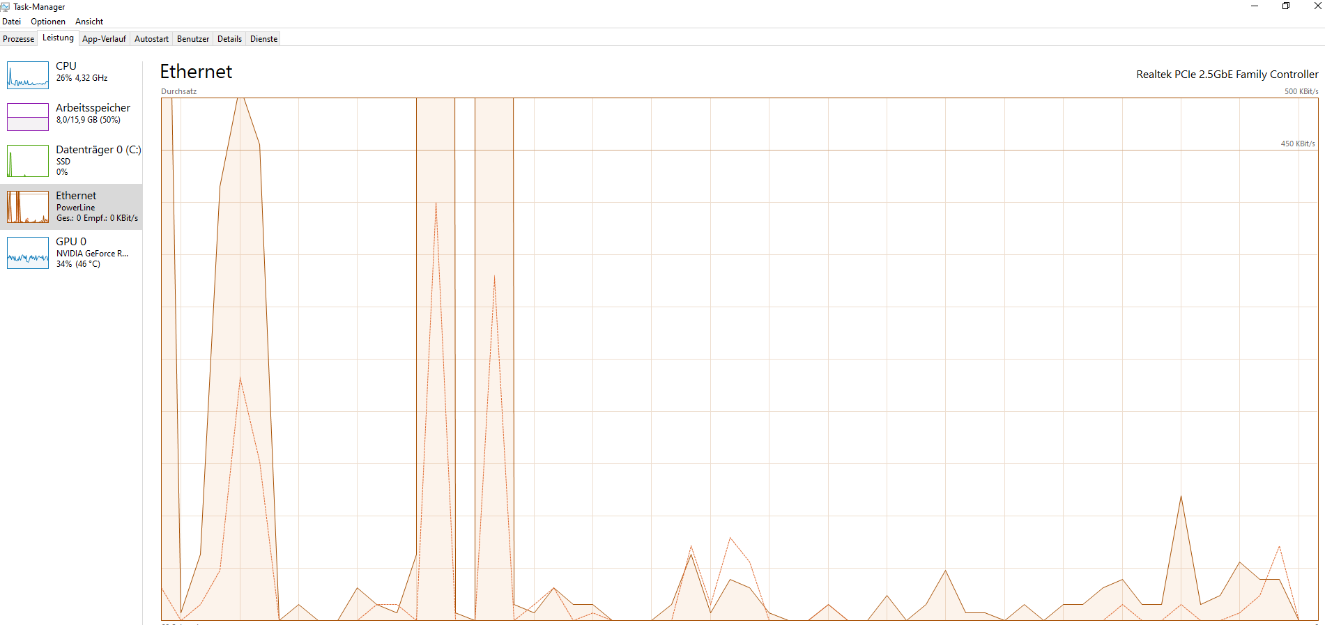

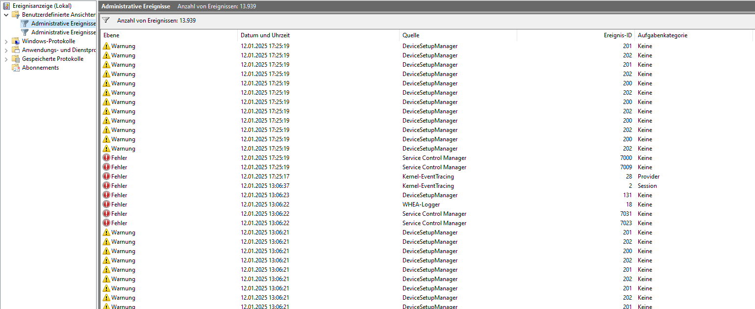

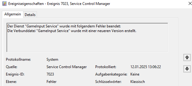

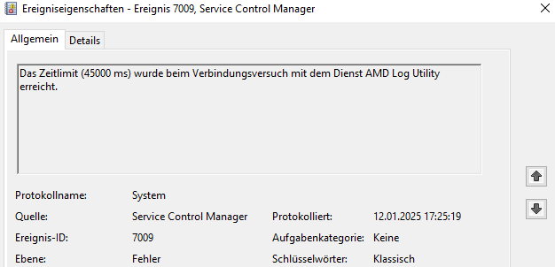

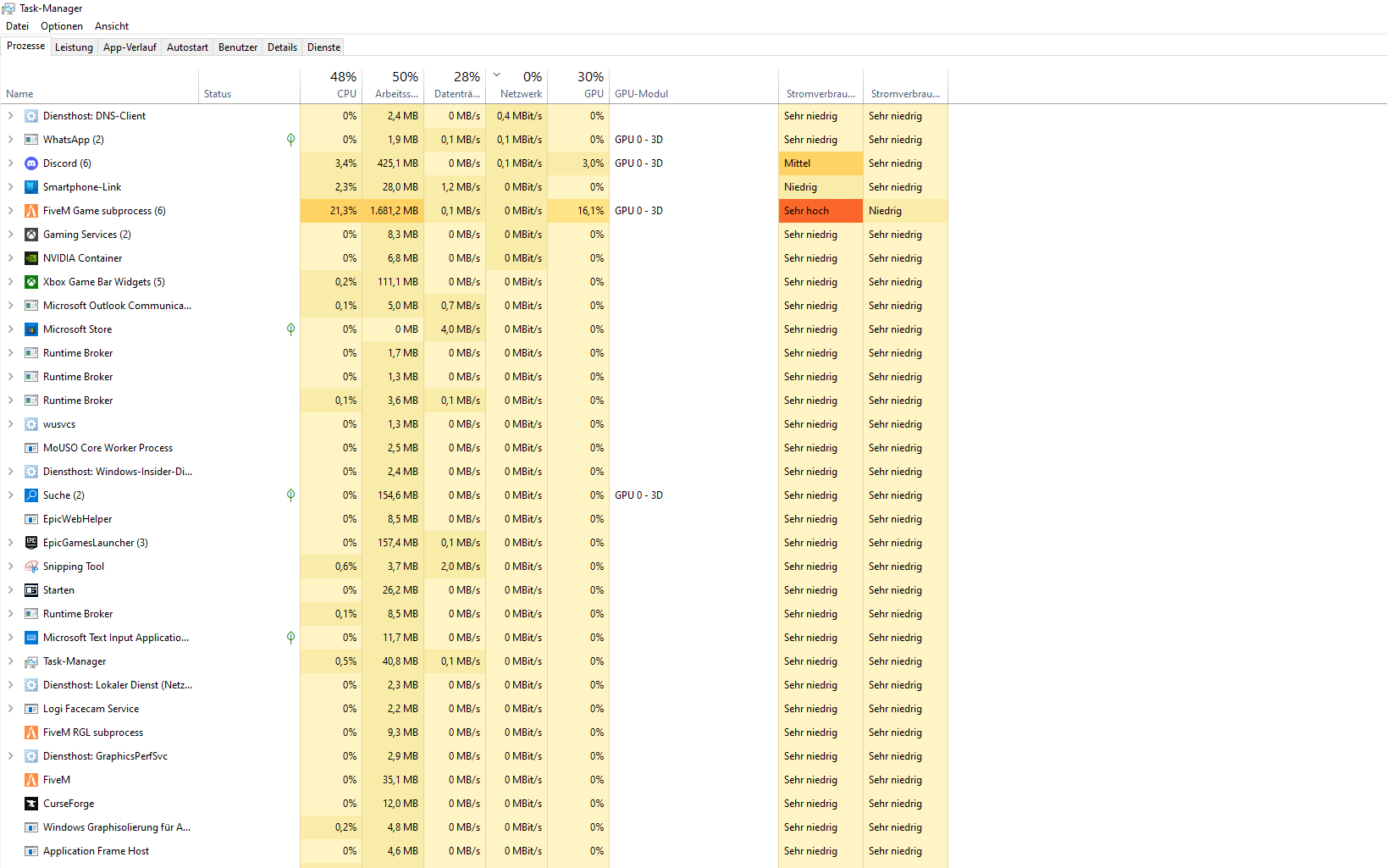

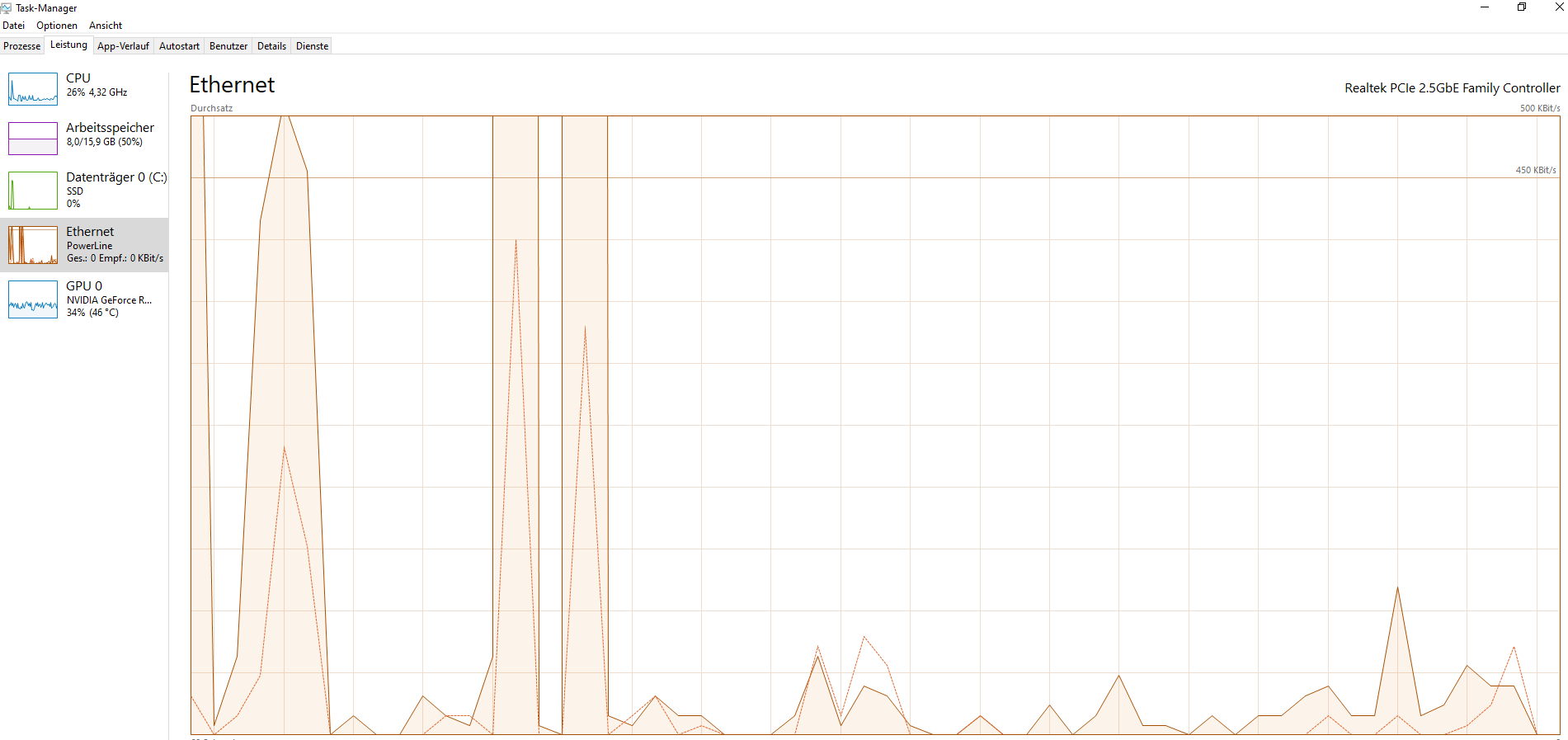

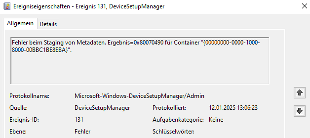

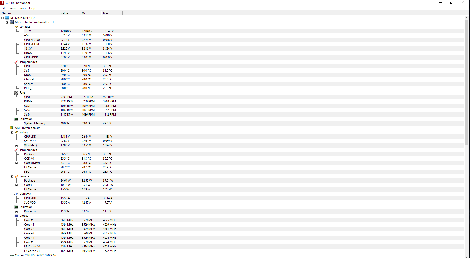

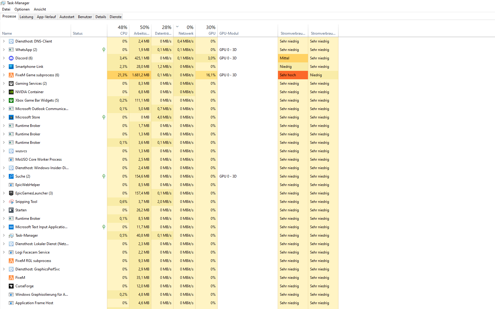

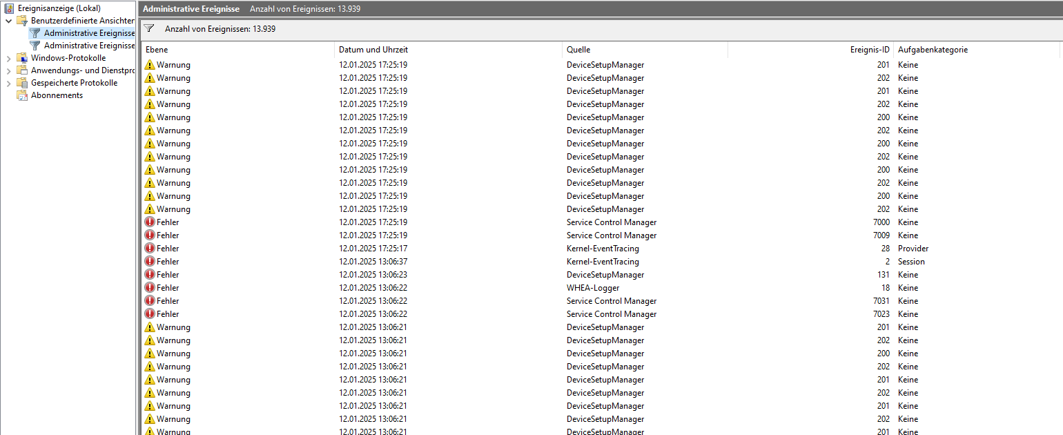

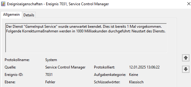

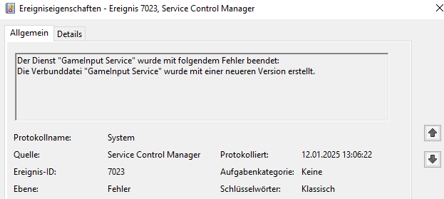

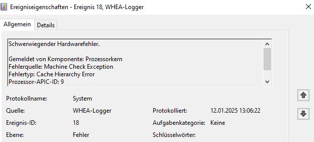

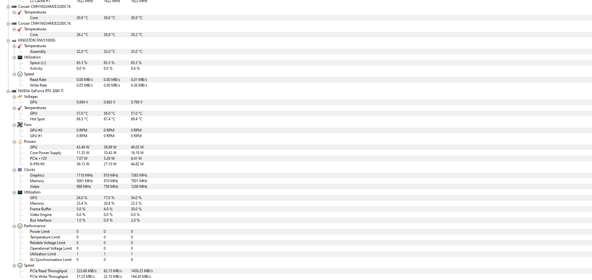

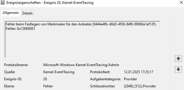

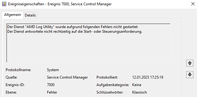

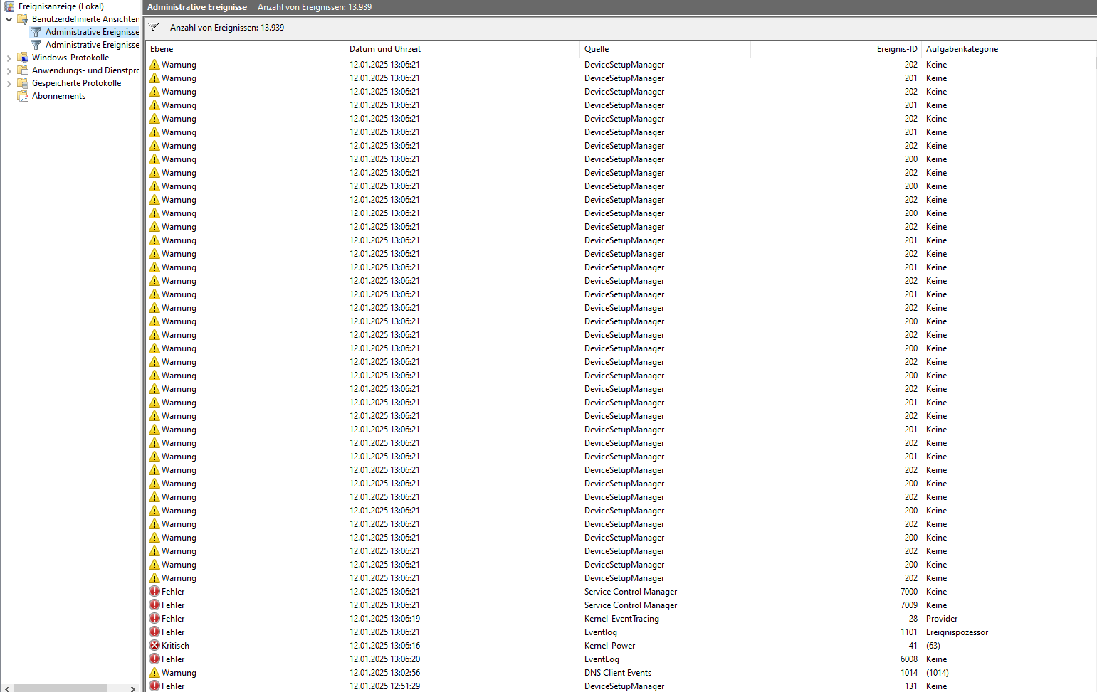

2. Hallo, ich habe seit längerer Zeit das Problem, dass mein pc während den zocken einfach so Neustartet.
Der Pc läuft normal ohne Abstürze, aber wenn ich Zocke, startet er einfach neu. Dies ist immer Zufall also keine genaue Uhrzeit (z.B. nach 10 min) .
Ich habe Bilder vom Eventlog, task manager und HWMonitor angehangen.
3. Hwmonitor geprüft, stresstest laufen lassen, Google durchforstet nach den gleichen Problemen

mach mal bitte richtige screenshots. Oder scharfe fotos. Da ist so gerade kaum ein Wort lesbar
wie sind die temperaturen?
zeig gern mal den zuverlässigkeitsverlauf

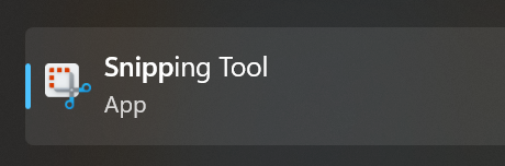

Falls nicht bekannt: Das ist das Standardwerkzeug von Windows. Damit kannst du einfach die Bildausschnitte als Screenshot erstellen und speichern.
Reaktionen: Joshuarxr, Hyourinmaru, be_myself und 4 andere

was steht im Zuverlässigkeitsverlauf?
https://www.deskmodder.de/wiki/index.php?title=Zuverlässigkeitsverlauf_unter_Windows_10

Kannst du denn selber was auf den Bildern erkennen?!
Snipping Tool, ALT + Drucken oder Win + Shift + S nutzen.
Reaktionen: Joshuarxr und dms
plötzlicher Neustart während Spielen lässt zuerst ja ein Problem mit der Stromversorgung (Netzteil) vermuten.
@Joshuarxr
Nutze das Windows eigene Snipping Tool um ordentliche Screenshots zu machen, man kann ja gar nichts erkennen. Hilfreiche Anleitungen findest du in den Kommentaren #3 und #6

Sind in der Ereignisanzeige WHEA fehler zu finden? Wenn ja, welche Nummer haben die (17,18,19,21)?
