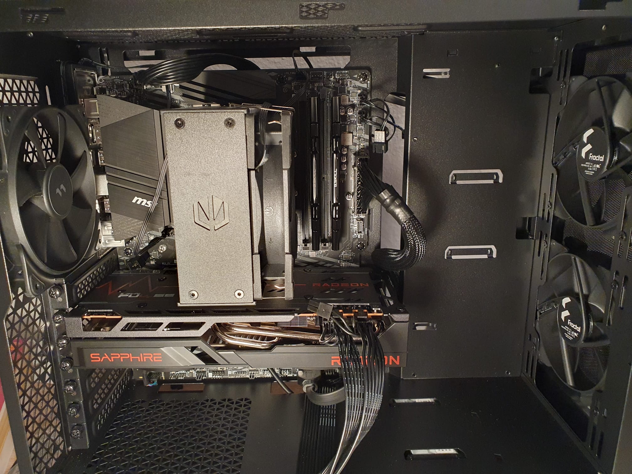

vor einigen Tagen habe ich mir endlich die Bestandteile für meinen neuen Rechner (nach einer Gaming-PC-Konfiguration aus dem Forum) bestellt und mich heute an das Zusammenbauen gemacht. Nachdem soweit alles drin war, kam der Moment der Wahrheit - aber leider sagte der PC exakt nichts. Es leuchtet nichts auf, die Lüfter regen sich nicht, der Bildschirm bleibt sowieso dunkel.

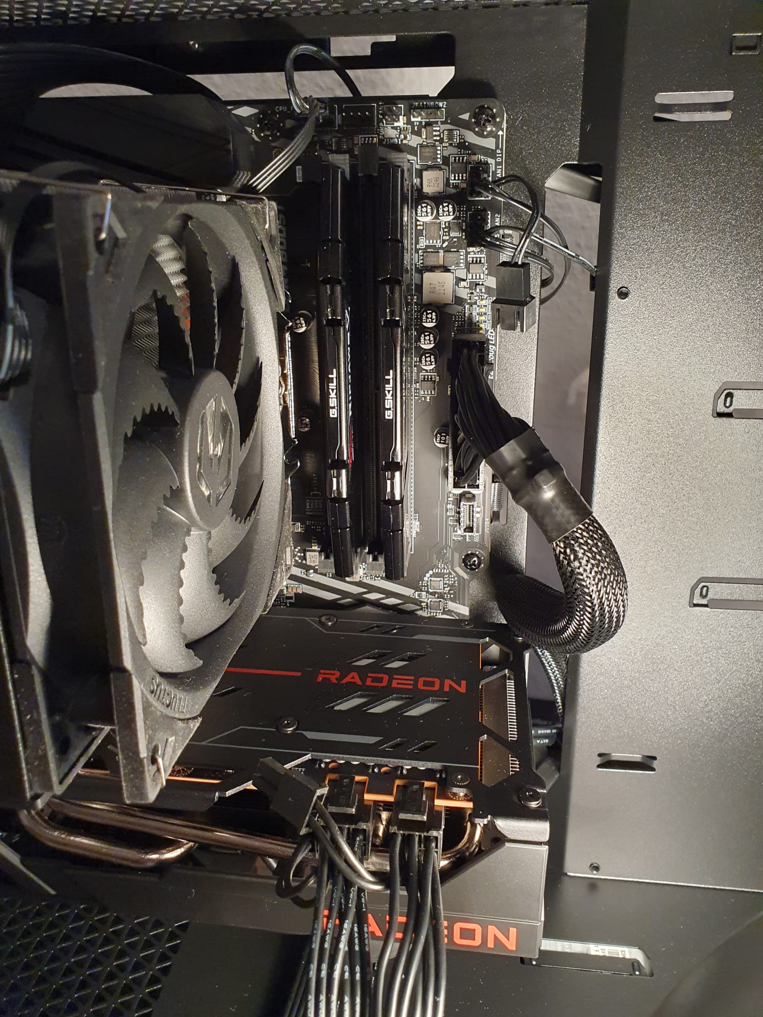

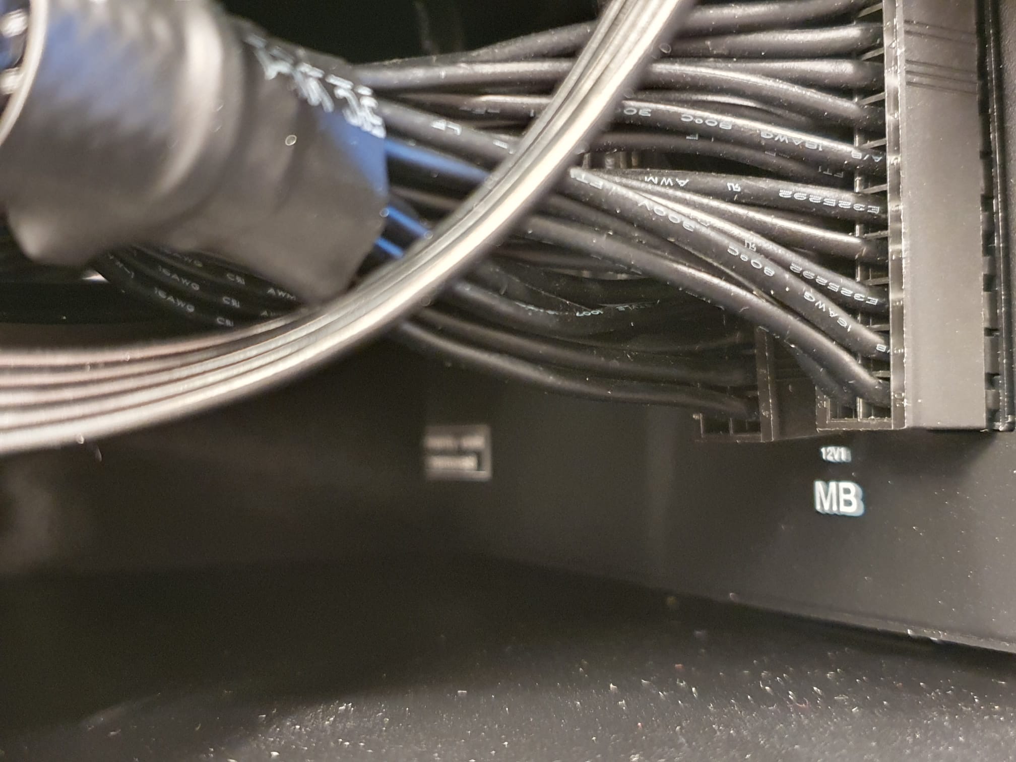

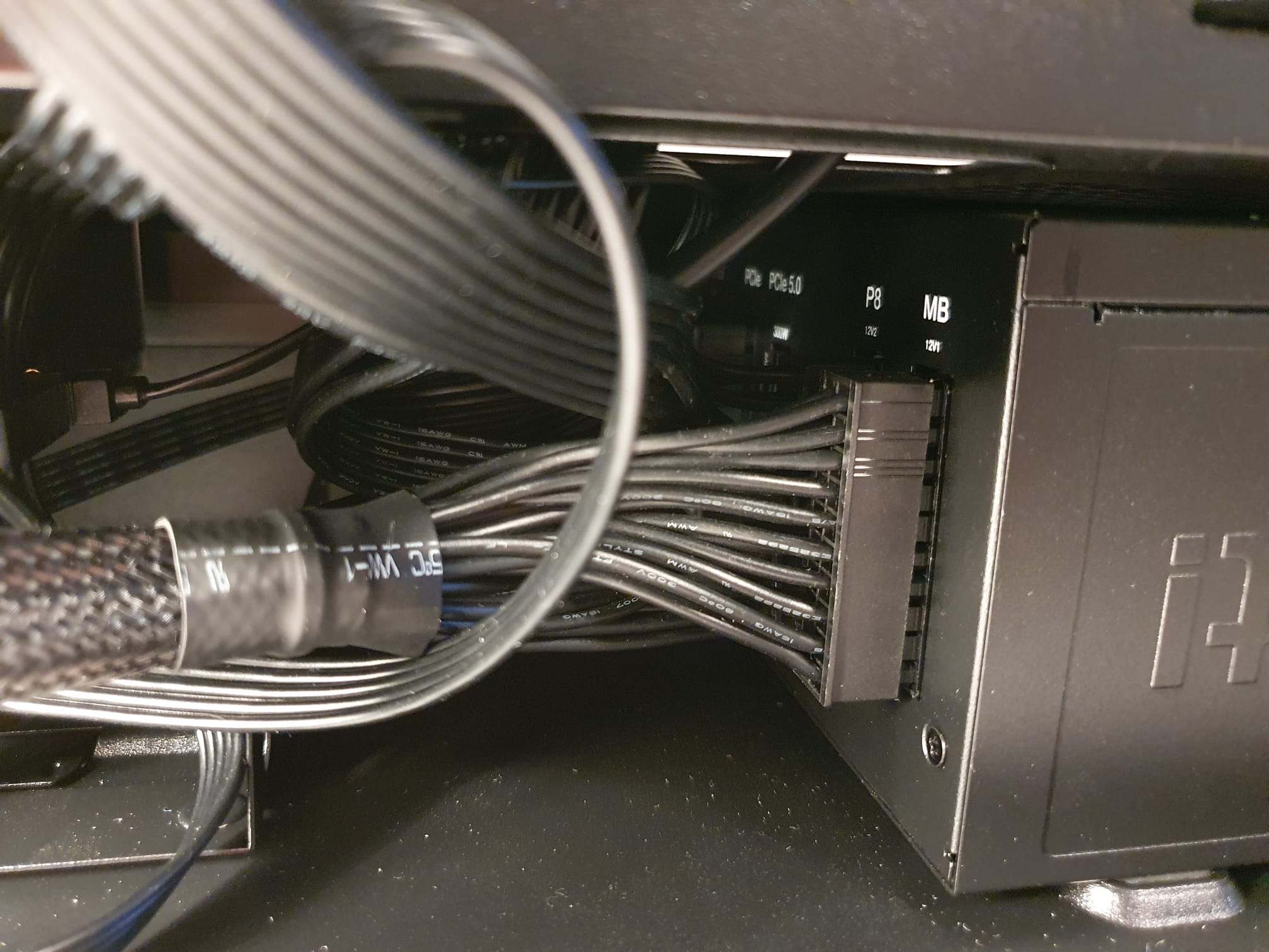

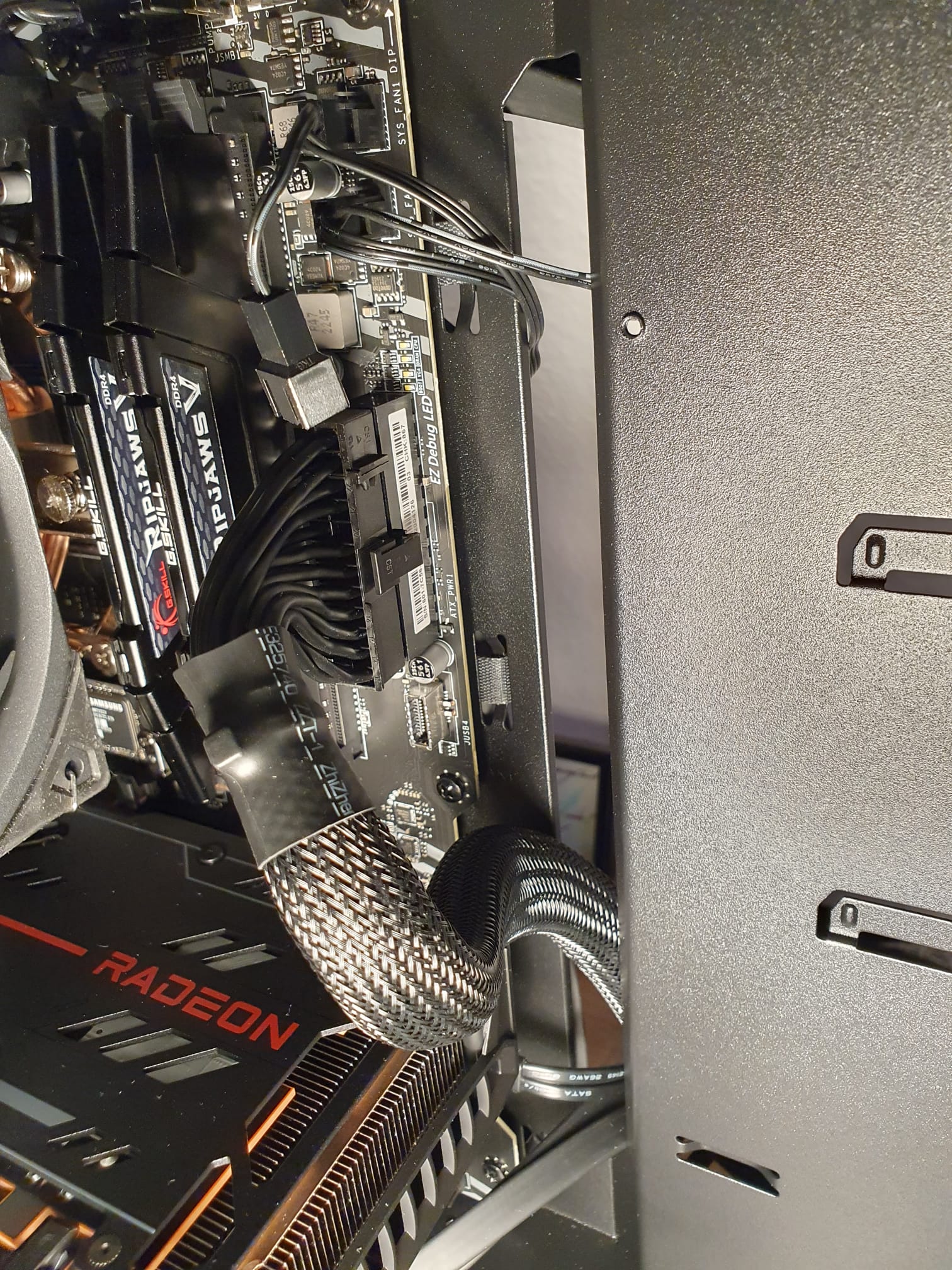

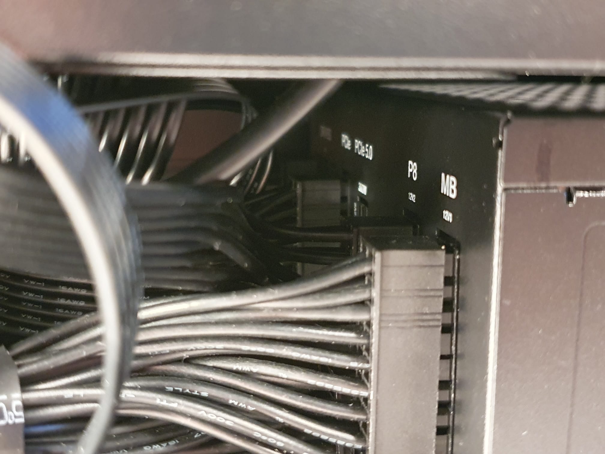

Ich gehe schwer davon aus, dass ich irgendetwas beim Netzteil falsch gemacht haben muss - schließlich deutet alles darauf hin, dass der Rechner überhaupt keinen Strom bekommt. Ehrlich gesagt habe ich mich auch äußerst unbeholfen damit angestellt, die Kabel ans Netzteil anzuschließen - irgendwie war das alles recht fummelig und eng und ich habe auch das Gefühl, dass ich die beiden Mainboard-Stecker nicht richtig fest dran habe, aber mehr schaffe ich nicht. Auch der ATX-Stecker am Mainboard ist minimalst wacklig - aber das ist bei dem anderen Rechner, den ich vor ca. zwei Wochen für meine Eltern zusammengebaut habe, ebenfalls der Fall. Da hat aber alles ohne Probleme sofort funktioniert...

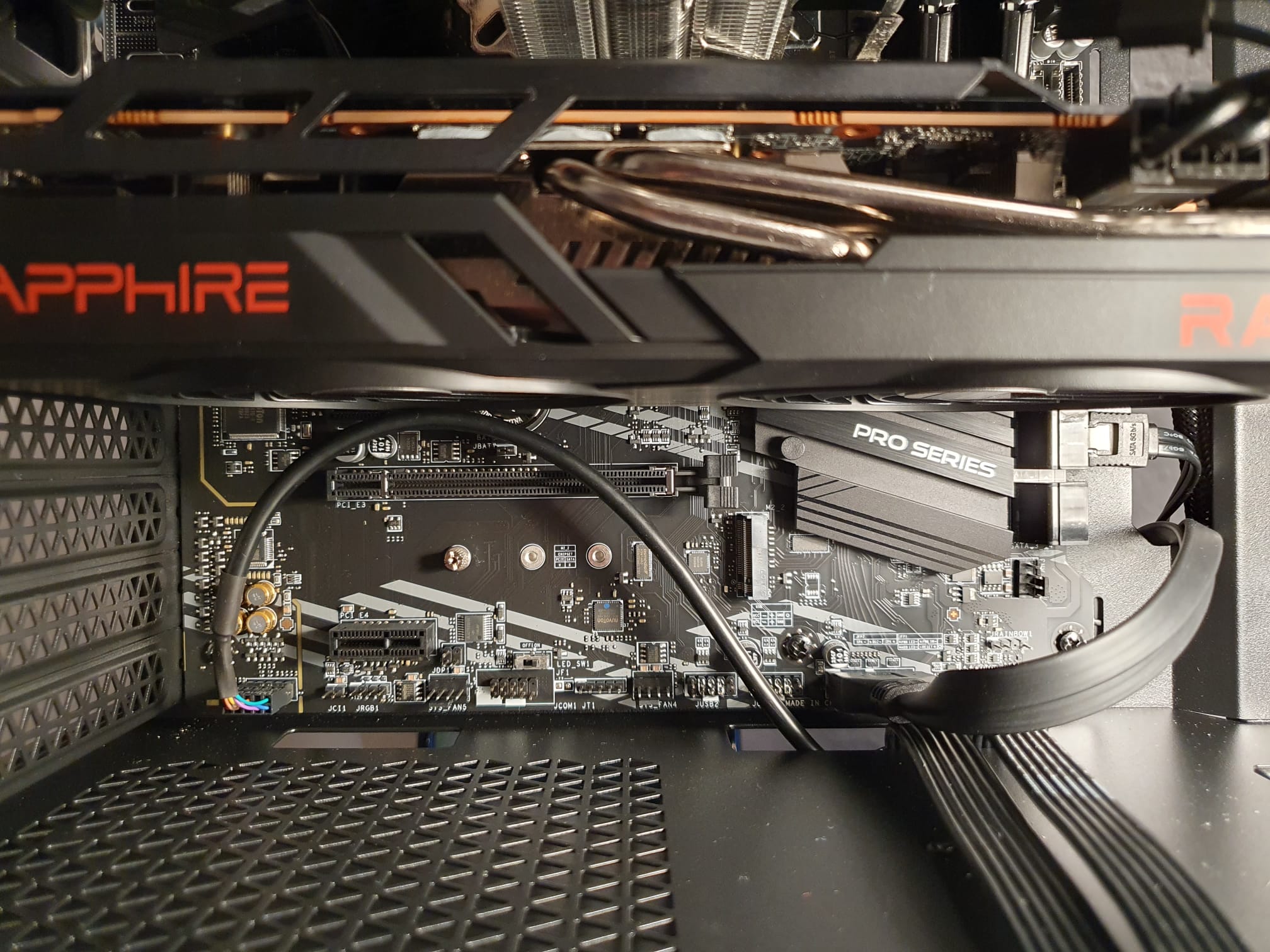

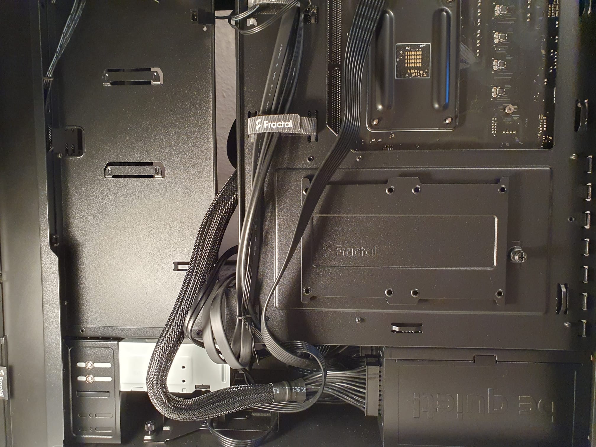

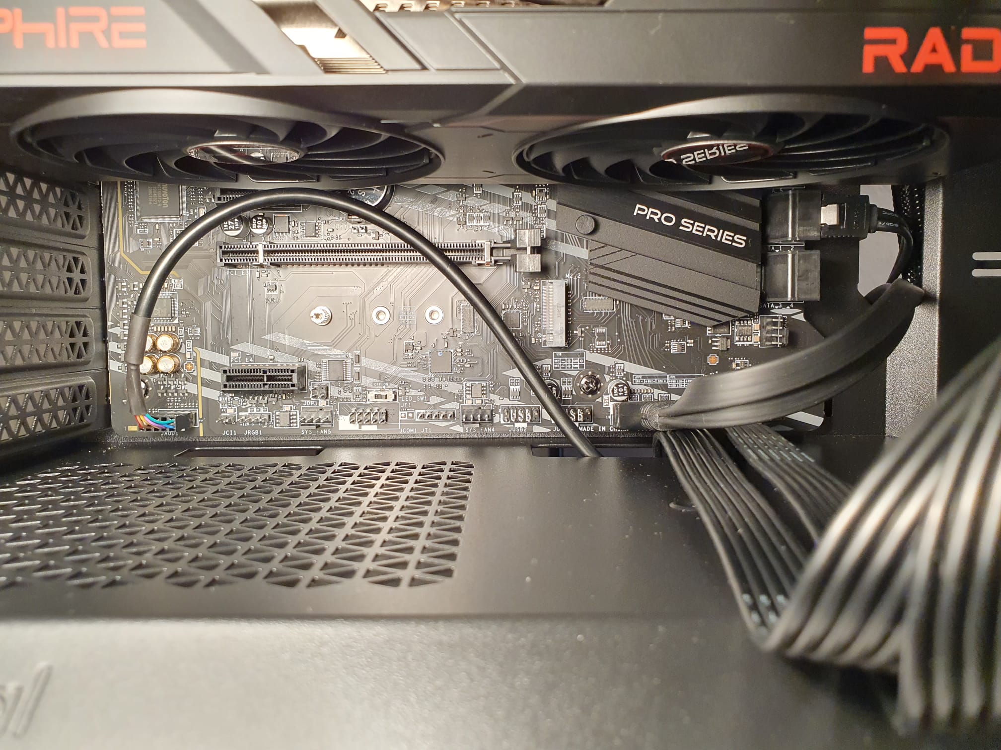

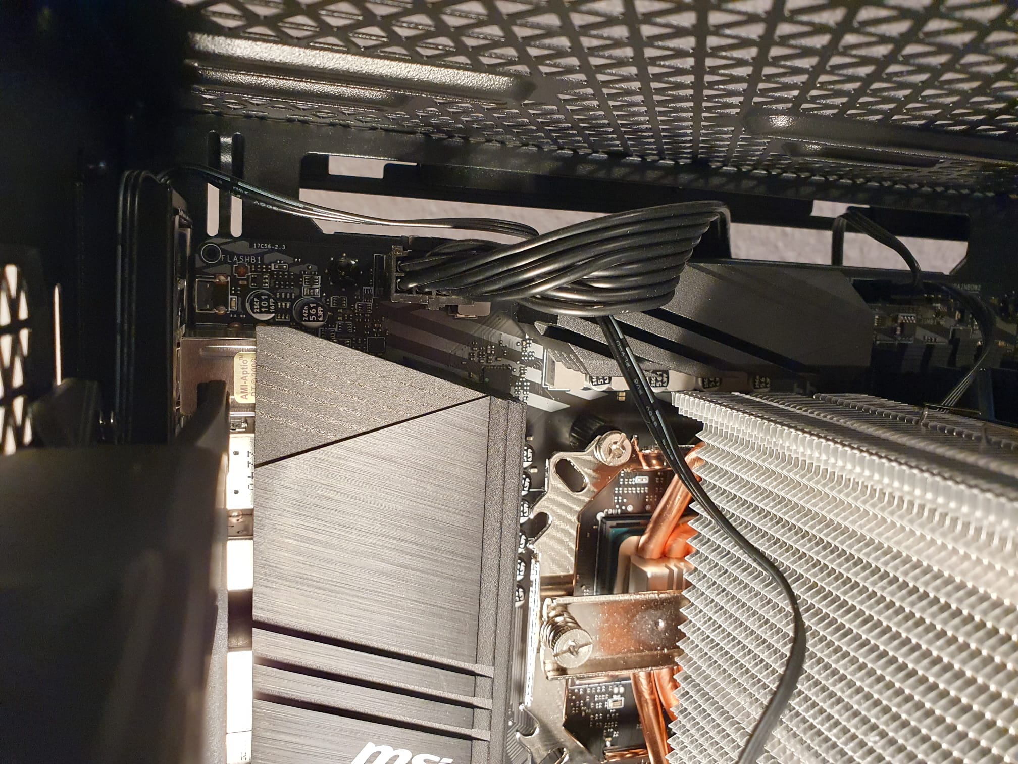

Also ich bin unsicher, was ich nun ausprobieren soll. Ich füge auch Bilder von den Anschlüssen und dem Gehäuseinneren bei - vielleicht fällt ja irgendwem schon etwas ganz offensichtliches auf, was ich nicht auf dem Schirm habe. Nach so einem Tag sieht man ja leider den Wald vor lauter Bäumen nicht mehr...
(Möglicherweise erkennt man es bei den Netzteil-Anschlüssen auf den Bildern nicht so gut: Ich habe ganz hinten ein Stromkabel für ein CD-Rom-Laufwerk angeschlossen, am PCIe-Anschluss ist das Stromkabel für die Grafikkarte, PCIe 5 ist leer, P8 ist mit der CPU verbunden (und das auch ziemlich fest), darunter ist der "kleine" Stecker für das Mainboard und daneben der "große" Stecker für das Mainboard dran. Aber gerade die beiden letzteren nicht so fest, wie ich es gerne hätte.)
Die Verkabelungen am Mainboard sollten eigentlich alle soweit stimmen, meine ich. Abstandhalter sind acht Stück vorgesehen, die sind auch alle dran. Ich könnte mir wirklich nur vorstellen, dass es irgendwie mit dem Netzteil zusammenhängt. Für offene Augen und Ratschläge wäre ich jedenfalls äußerst dankbar! :)

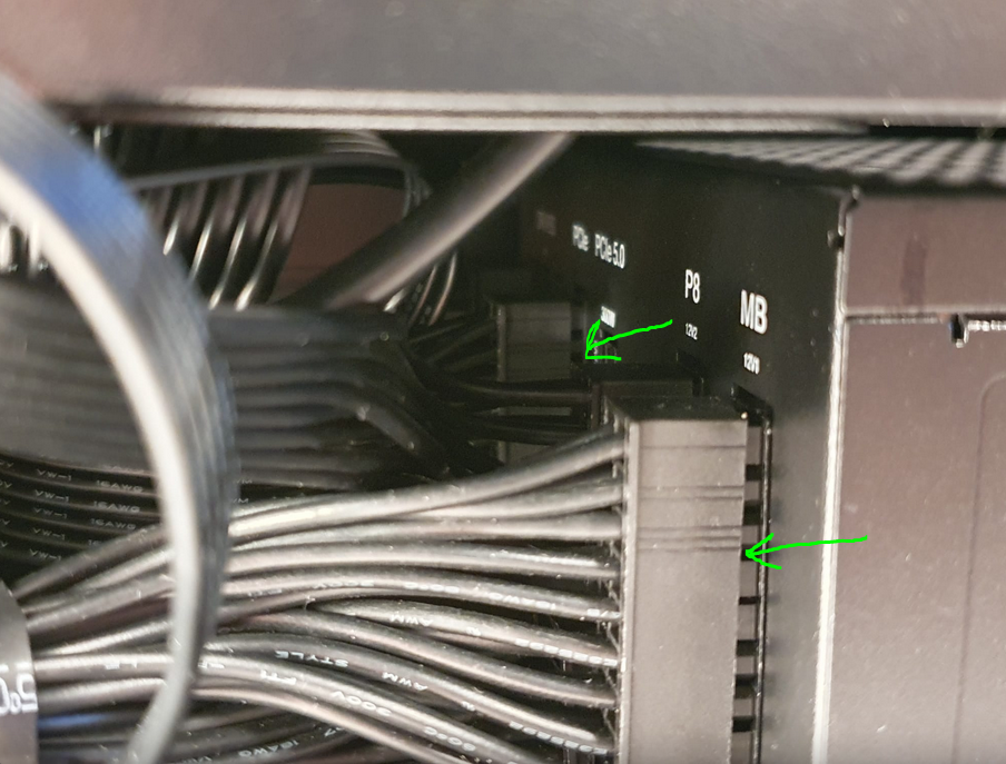

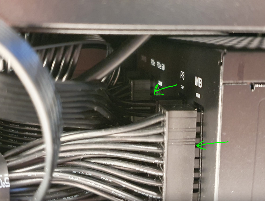

Stecken die Anschlüsse da richtig drin bis zum Anschlag am Netzteil
auch der kleine MB? Sieht irgenwie nicht so aus:

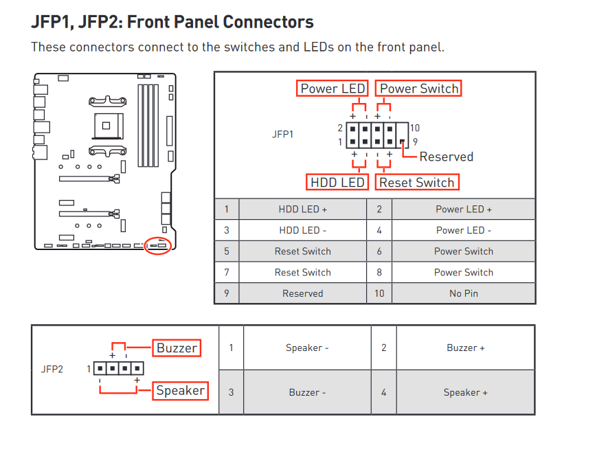

Power switch angeschlossen ? Ist auf keinem der Bilder erkennbar
Reaktionen: Sirhaubinger und McFritte
NT stecker wirken auf mich so, das sie alle noch 1,5 mm wollen - aber du schriebst ja du hast probiert.
Vielleicht ein sonntags model.
hier schaut das aus als wäre da nicht viel "fummel" www.youtube.com /watch?v=_psSwc2o6g0&t=195s
Die Stecker am Netzteil und Mainboard sind nicht richtig drin. Da darf kein Millimeter Luft sein - die müssten bündig drin stecken. Da hilft nur etwas mehr „Gewalt“. Das muss richtig „klick“ machen.
Aber natürlich nur unter der Annahme dass das die originalen Kabel des Netzteils sind.
Ja, der ist dran. Hat sich auf den Bildern nur hinter dem Front-USB-Anschlusskabel versteckt. :D
Den Eindruck habe ich ja auch, zumal sie eben eher wacklig sitzen. Es heißt ja bei so ziemlich allen Teilen am Rechner, dass man eben nicht mit "Gewalt" drangehen soll, von daher war ich vielleicht auch etwas zu zimperlich... Kaputt machen will ich die Anschlüsse ja natürlich auch nicht.

Nickel schrieb:
Ja, da scheint nichts angeschlossen, oder?
Doch, doch, die Seite aus der Mainboard-Anleitung ist mir ebenfalls geläufig, das ist auch - soweit vorhanden - alles angeschlossen. Nur auf den Bildern nicht gut zu erkennen. ;)
Flynn74 schrieb:
Da darf kein Millimeter Luft sein - die müssten bündig drin stecken. [...] Das muss richtig „klick“ machen.
Dann versuche ich es nochmal etwas hartnäckiger... Ich habe nur Sorge, etwas kaputt zu machen. Die originalen Kabel sind es aber auf jeden Fall.
Ich werde mir die Anschlüsse nochmal in Ruhe ansehen und dann nochmals mit Nachdruck befestigen. Wenn die tatsächlich fester stecken müssen, sollte ich damit hoffentlich keinen Schaden anrichten... Ich melde mich dann jedenfalls nochmal!
Edit: Wow, ich war also einfach nur zu schwächlich... Ich habe nochmal rausgebaut, was mir im Weg war, um bestmöglich die Anschlüsse am Netzteil festdrücken zu können, und nach zwei, drei weiteren Optimierungsversuchen leuchtete tatsächlich ein Lämpchen am Mainboard und die Lüfter pusteten mir munter allesamt entgegen! Peinlich, dass des Rätsels Lösung so simpel war - aber was ein Glück, dass es offenbar nichts schlimmeres war. Ich war sehr verunsichert, wie fest die Kabel sein müssten, so fest zu drücken hätte ich mich sonst wohl nicht getraut... Ganz, ganz vielen Dank! Jetzt hoffe ich, dass der Rest der Inbetriebnahme komplikationsloser verläuft.

Am Netzteil kannst du mit mehr Druck eigentlich nichts kaputt machen.
Und wenn das Mainboard richtig verschraubt wurde verträgt das auch ein bisl was.
Schön dass es geklappt hat.
