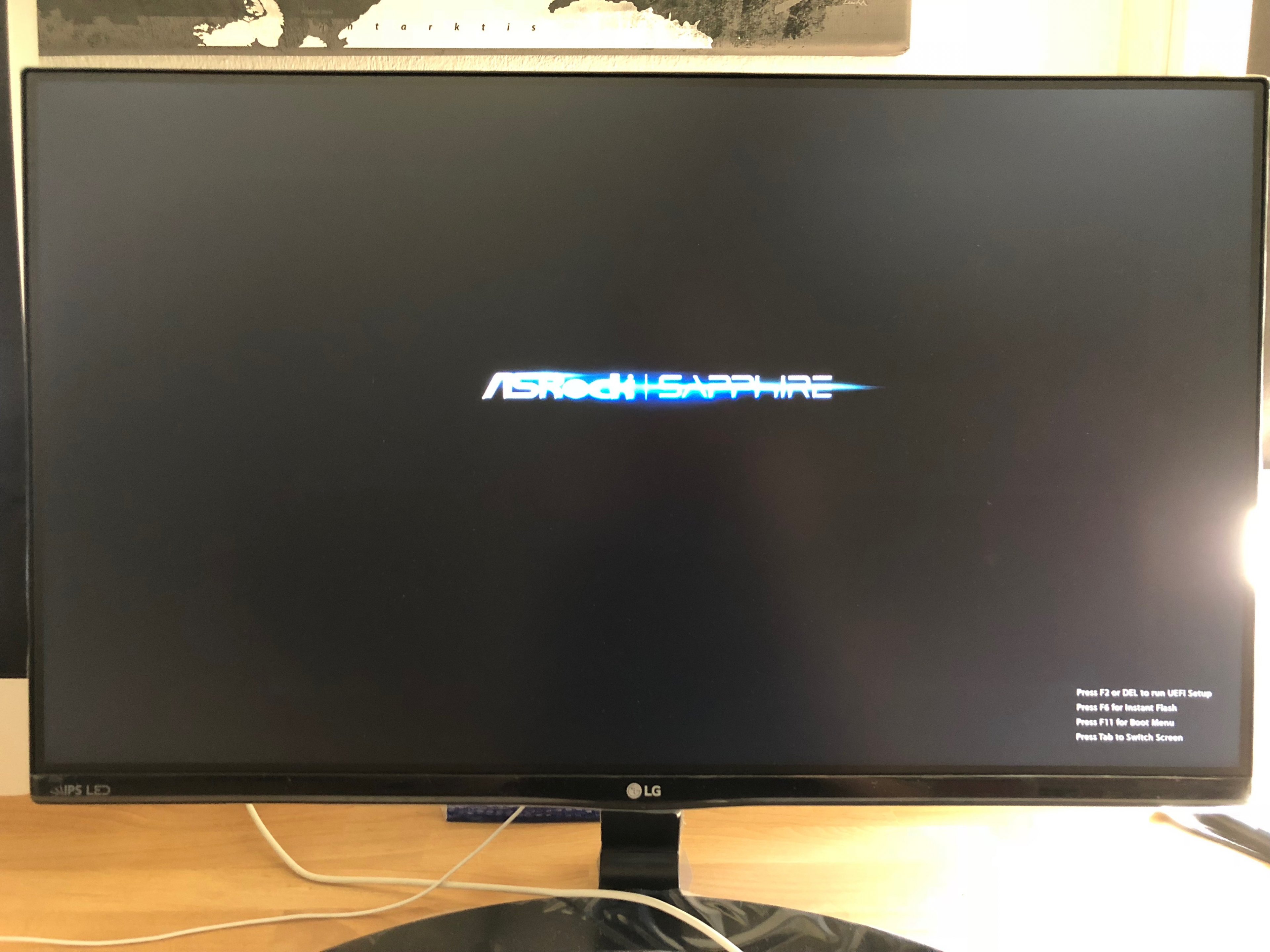

Leider habe ich ein Problem... wenn ich den PC über den Schalter am Gehäuse starte, bleibt er im BootScreen stehen.
Wenn ich dann einen Rest über den Button am Gehäuse durchführe, fährt Windows wunderbar hoch.
