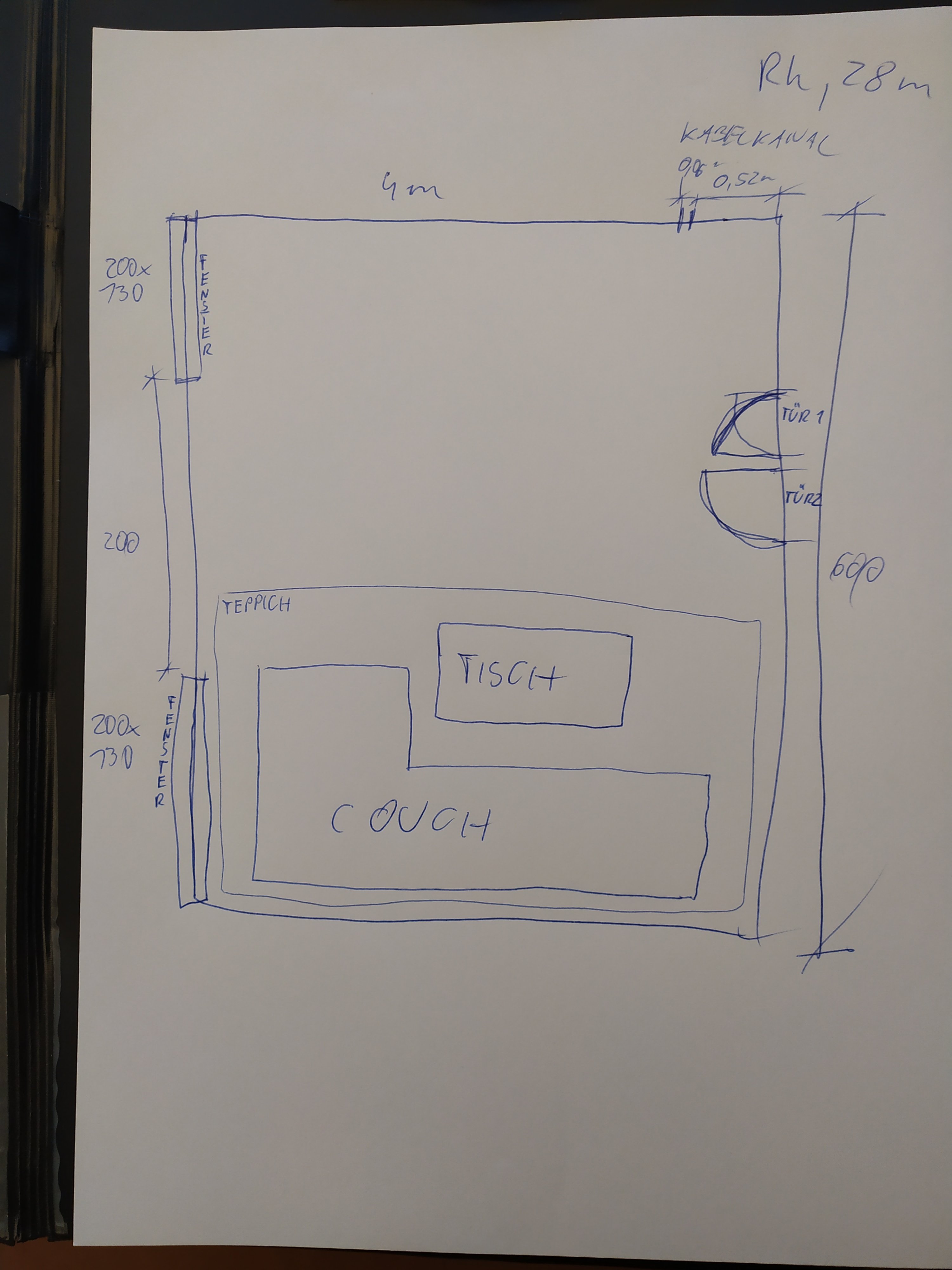

Hab da mal schnell eine ungefähre Skizze von dem Raum mit Couch und einem kleinen Couchtisch angefertigt, Projiziert wird auf die kurze Seite, also 4m Breite stehen zur Verfügung, 3m Bildbreite wäre vermutlich am klügsten zu nutzen, so dass auf jeder Seite 50cm "Rahmen" bleiben.
Die Wände in diesem Raum sind jetzt mal alle Weiß gestrichen.

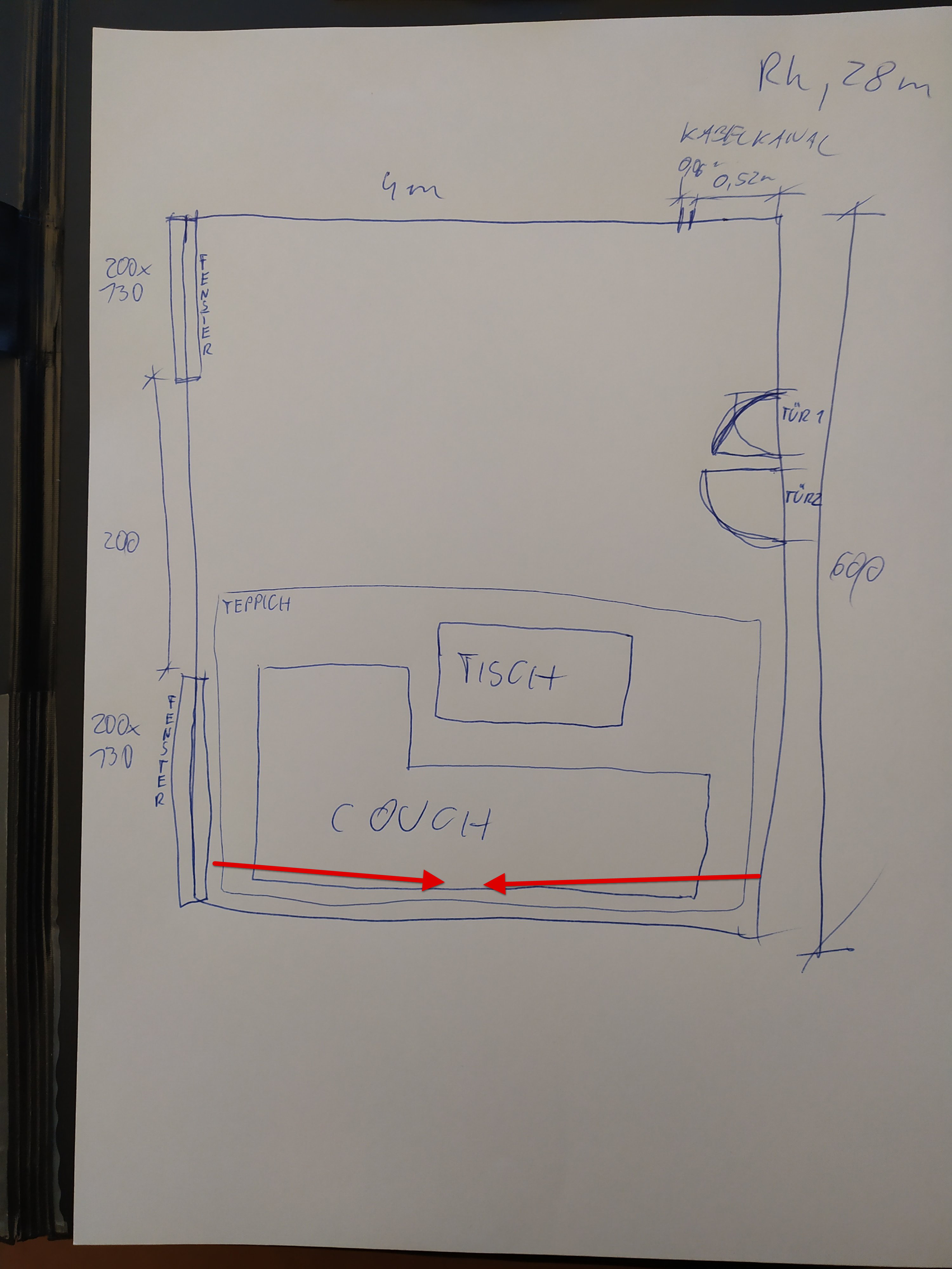

So ist das natürlich um einiges besser mit der Skizze. 7.1 kannst du abhaken, oder die Couch um mindestens 1 Meter nach vorne rutschen. Das Fenster links neben der Couch ist für die Rear auch wichtig, hier bleiben 2 Möglichkeiten, entweder auf das Fensterbrett oder über dem Fenster nach unten geneigt. Ich hatte mit mehr Abstand zum Ohr die besseren Ergebnisse erzielt, kann man aber ja vorher testen.
Mehr Abstand zur Rückwand tut übrigens auch bei 5.1 gut, ich habe hinter meinem Sofa eine LED Leiste auf einem Holzbrett angebracht, sind zwar nur 6cm mehr Abstand nach hinten, aber selbst das ist schon eine Bereicherung, weil die Rears die Rückwand als Reflextion nutzen. Die Rears zeigen bei mir von den Außenwänden in die mitte des Raumes und sind auch knapp vor der Rückwand montiert.
Siehe Skizze:
Ergänzung:
Bei Dipol Lautsprechern wird das natürlich so nicht funktionieren, ist mir heute Nacht im Traum gekommen.
Die Couch sollte auf alle Fälle, zumindest etwas, nach vorne.
