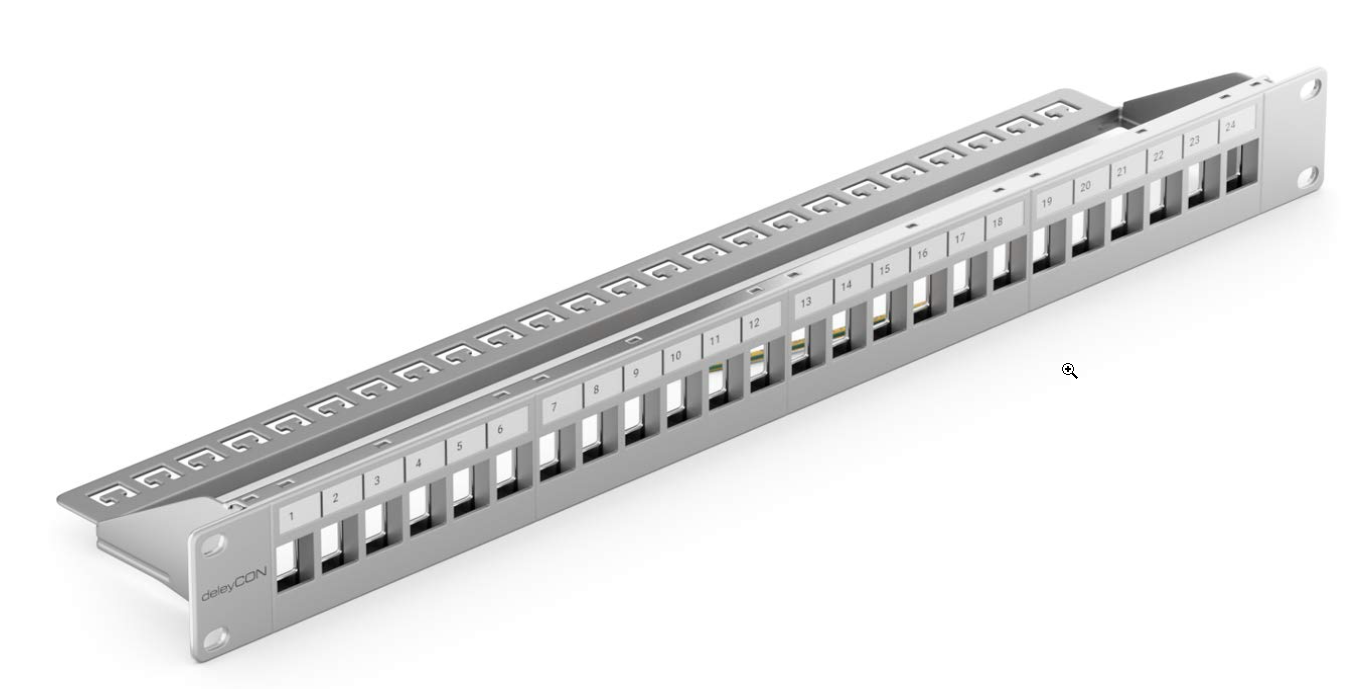

AXELneedHELP schrieb:
bin da Fan von: "lieber einmal das richtige kaufen"
Gibt es halt nicht. Aktuell verlegst Du Kabel, Ethernet-Dosen und Patch-Panels. Erst wenn das alles steht, dann machst Du Dir Gedanken um Netz-Switch, Internet-Router und WLAN-Access-Point. Ich weiß, Du willst das alles jetzt schon planen und irgendwann fertig haben. Aber WLAN, Router und Switch gehören zu den variablen Dingen im Haus wie ein Flokati-Teppich unter dem Esstisch. Ethernet-Dosen (und Patch-Panel) gehören zu den fixen Dingen im Haus. Nur die ändern sich erst bei der nächsten Grund-Sanierung.
das der Switch etwas Platz bekommt und so besser "atmen" kann oder ist dies nicht notwendig?
Falls Du einen Switch mit aktiver Lüftung kaufst, dann sitzen die Lüfter an der Seite, oft rechts.
Reaktionen: AXELneedHELP
Grau + grün sind 15cm, blau 25cm.
Die Patchpanel sind doch hinter der Blende komplett offen. Da ist genug Luft für den Switch.
