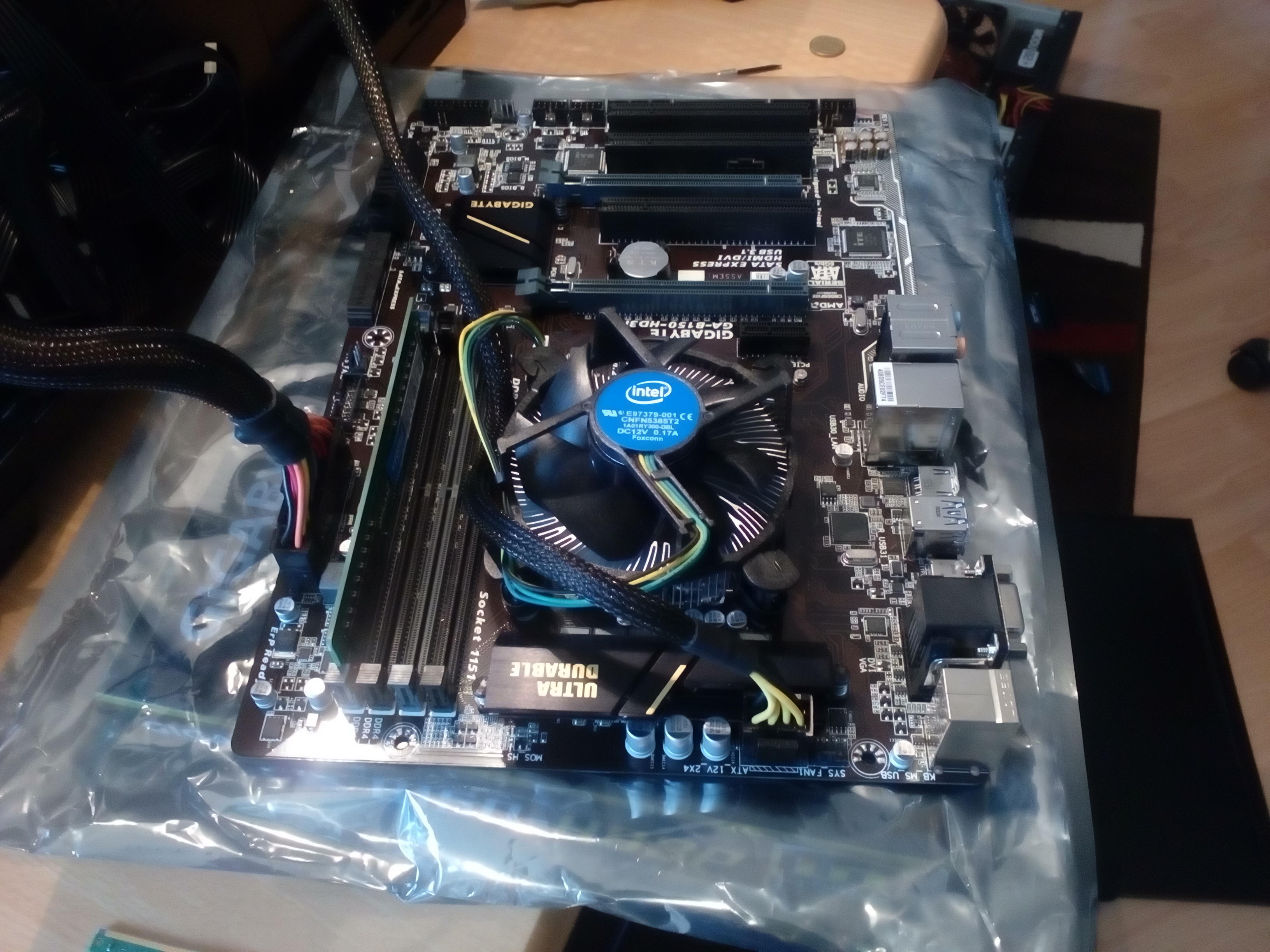

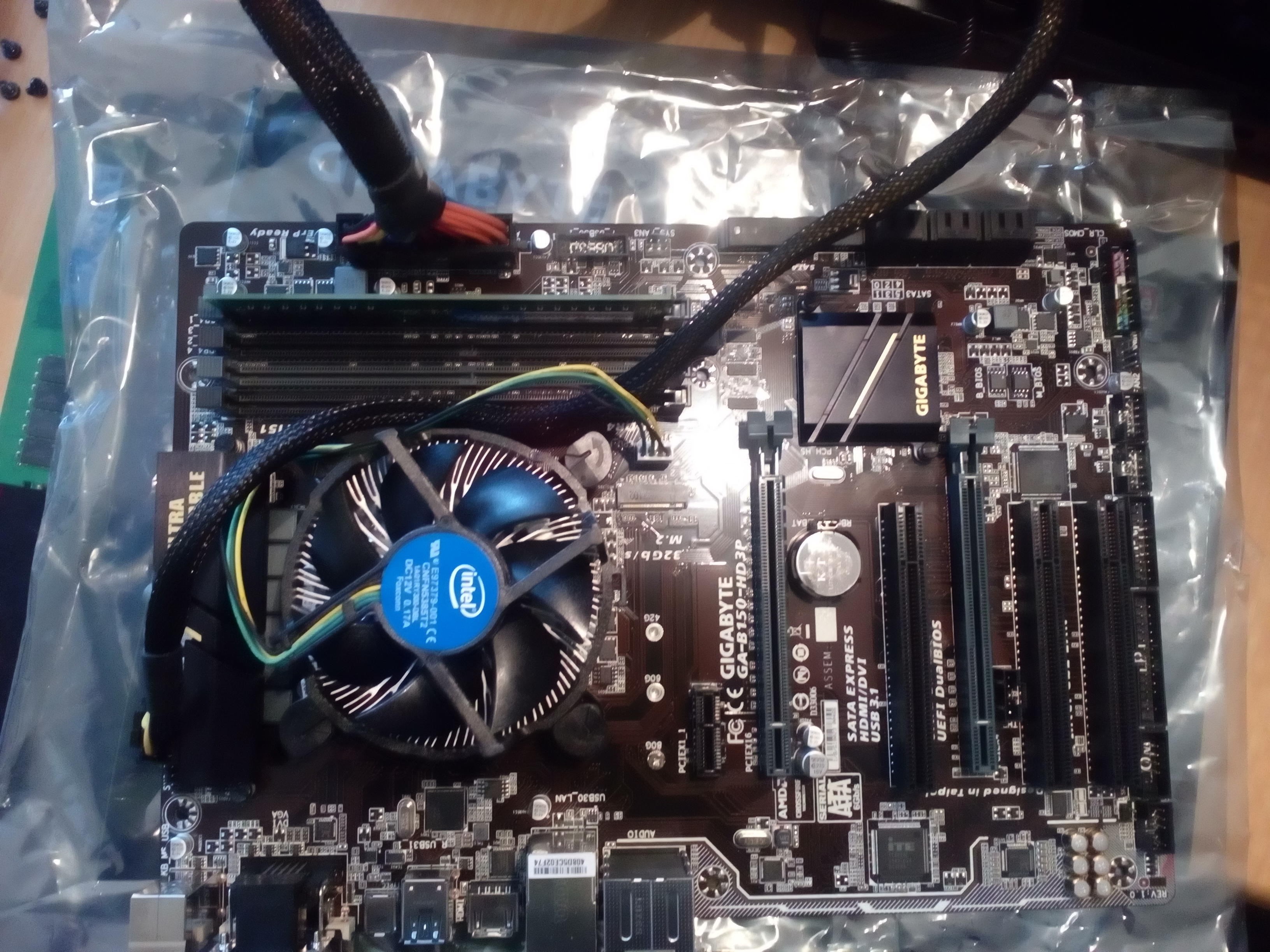

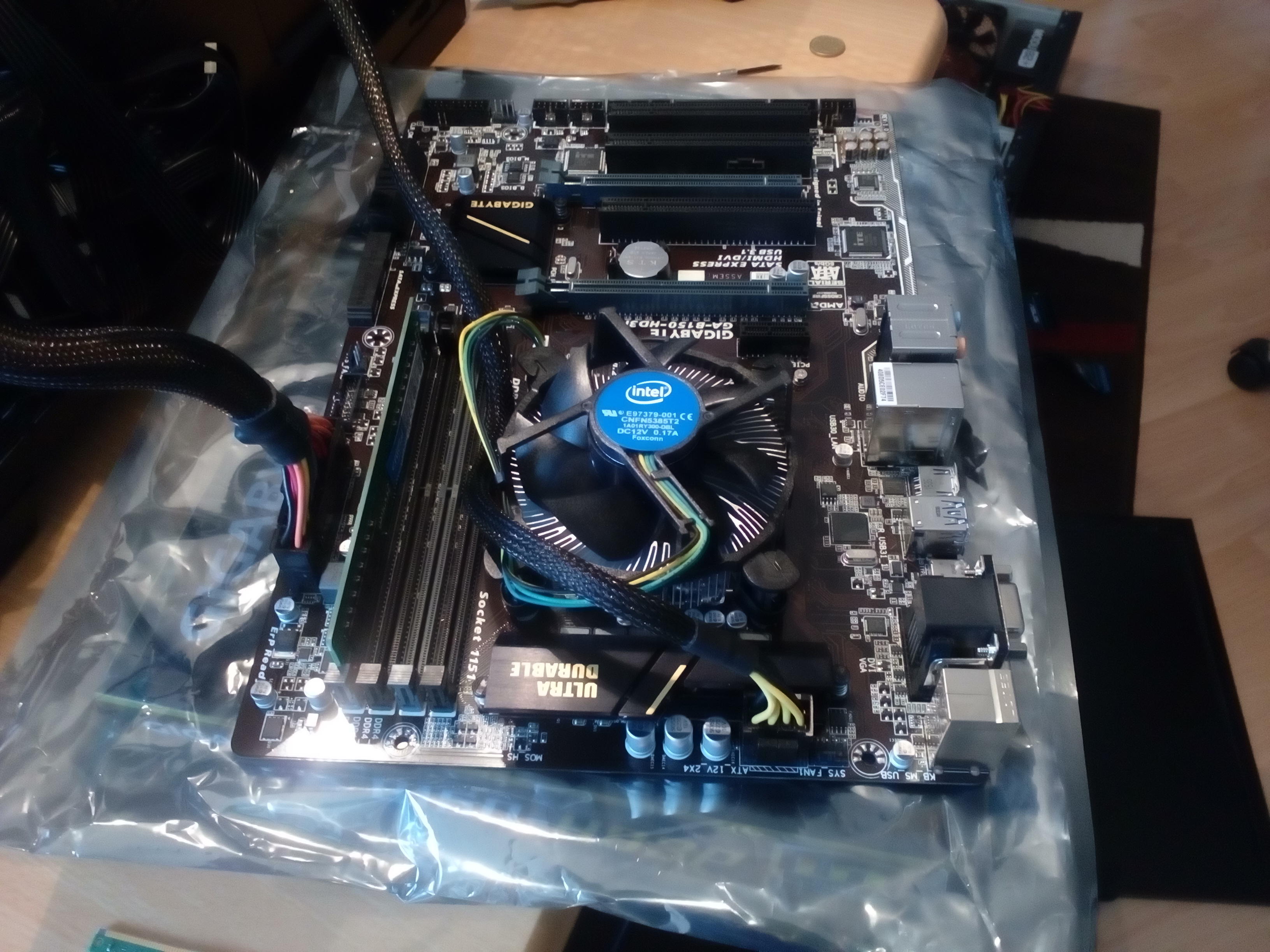

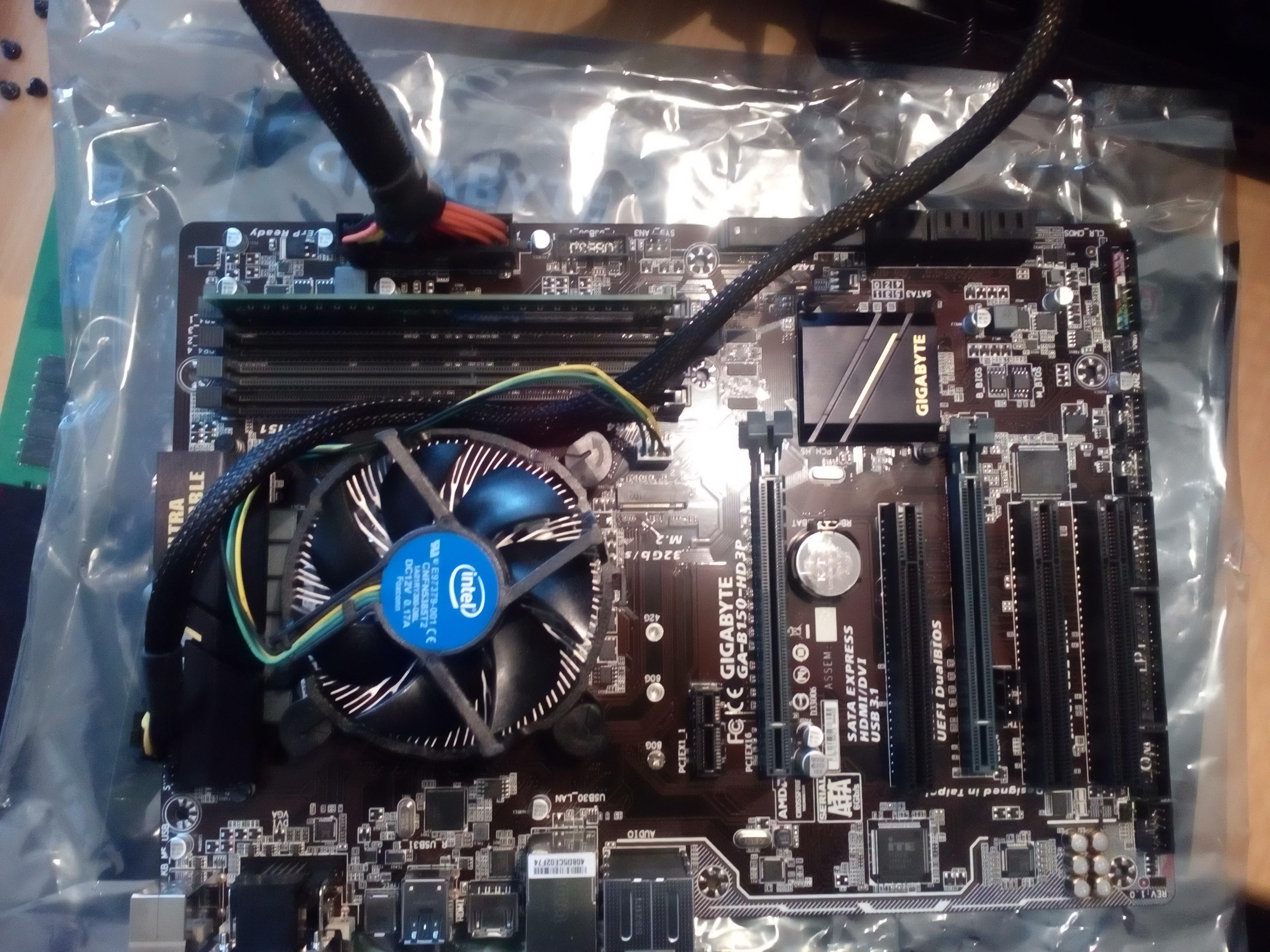

So sieht mein momentaner Aufbau aus:

ganz ehrlich? ich erkenne da kein fehler beim aufbau, also bleiben nur die restlichen komponenten und übeltäter.
hast du zufällig ein anderes netzteil`? ich hab auch schon mal ein kaputtes geliefert bekommen
Du solltest das nicht auf der Folie aufbauen. Es ist eine antistatische Folie, diese haben in der Regel eine elektrisch ableitende Beschichtung (leitend!). bau das Board wirklich auf dem Karton auf, ohne die Folie.
