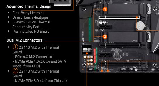

ich möchte Mir eine zweite M.2 SSD Festplatte in mein System einbauen. Mein Motherboard hat 2 Steckplätze:
Am 1 Steckplatz ist eine 1TB SSD Festplatte von PNY eingebaut wo Win10 installiert ist.
Jetzt will ich einen zweite einbauen. Diesen hier:
https://www.amazon.de/Crucial-Plus-CT4000P3PSSD8-PCIe-NAND/dp/B0B25M8FXX?tag=gs-tech-deals-21&th=1
Da steht aber nur NVMe PCIe 3.0 x4 (from Chipset)
Hat man da irgendwelche Nachteile? Muss es PCIe 4.0 M.2 Connerctor SATA Mode (from CPU) sein?
Und 2 Frage: Wird die SSD Festplatte überhaupt reinpassen? Da steht was von 22110 M.2. Da bin ich mir noch unsicher.
Hoffe Mir kann da kurz jemand behilflich sein um einen Fehlkauf zu umgehen. Danke :)

22110 (110 mm lang) ist halt die maximal Länge des Steckplatzes die ist "normal" das sollte auch jede übliche 2280 (=80mm Länge) reinpassen. Maximal wird man das Aufnamegewinde versetzen müssen.
2280 ist aber das übliche Format, dass das nicht reinpasst ist wohl extremst^10 unwahrscheinlich.

pci express ist generell gedacht abwärztkompatibel zu sein
wie gut es dann in der praxis klappt. und ob die stromaufnahme dann auch so ist, wie bei einer offiziell pci 3 karte, da kann man nur ausprobiern

Die läuft dann natürlich langsamer als die PCIe 4.0 Spezifikation erlaubt, wenn das Board nur eine 3.0 Anbindung zur Verfügung stellt. Ist ja auch logisch. Mechanisch und elektrisch passt das aber.
Eigentlich passen auf jeden M.2 NVME Anschluss 2280, 22110 und 2260ziger Längen. Oder jedenfalls sollte das so sein. Nimm einfach die Abdeckung ab und sieh selbst nach, welche Längen reinpassen. Zur Not nimmst Du einmal Deine bereits verbaute NVME SSD zu Hand. Die Längenangabe auf Deinem klitzekleinen Foto beziehen sich sehr wahrscheinlich auf die Länge des "Thermal Guards" und gleichzeitig auf die maximale Länge einer verwendbaren NVME SSD.

Jo, Schnittstelle und IC Geschwindigkeit sind ja zwei unabhängige Dinge. Dann wäre es ja egal, weil die 1TB NVMe dann nicht durch PCIe 3.0 ausgebremst werden würde.
Nvidia_3D schrieb:
Da sollte ich doch besser die Festplatte wo das Betriebssystem installiert ist an PCIe 4.0 Slot anschließen oder nicht?
Gibt keine Probleme. Kannst du einfach so in einen anderen M.2 stecken.
Der M.2 am Chipsatz hat zwar eine minimal höhere Latenz, würde aber halt die NM790 schon ziemlich ausbremsen. Auch wenn das für die Praxis wohl eher nicht so wichtig wäre. Genauso wie die höhere Latenz auf dem M2_2 für Windows nicht so wichtig ist.
Würde also die Schnelle in den M.2 PCIe 4.0 nehmen und die Langsame in den M.2 PCIe 3.0.
Das habe ich auch noch nicht so ganz verstanden. Wo liegt jetzt der Unterschied zwischen einer CPU und einem Chipset? Also der 1 Steckplatz bekommt die Leistung/Power vom Prozessor. Und der 2 Steckplatz von einem Chipsatz? Wie genau ist das gemeint?
Der Prozessor stellt 24 PCIe Lanes zur Verfügung. (16 GPU, 4 M.2, 4 Chipsatz).
Der erste M.2 Slot ist also direkt mit der CPU verbunden und hat den kürzesten Kommunikationsweg.
Der Chipsatz stellt weitere Lanes für andere Geräte bereit. (andere PCIe Slots, SATA, USB etc)
Der zweite M.2 hängt also am Chipsatz und muss den Umweg über diesen nehmen, was die Latenz minimal erhöht aber ansonsten kein Problem ist. Da der Chipsatz bei Dir kein PCIe 4.0 kann, geht nur 3.0
Nvidia_3D schrieb:
Und da ist es egal das Windows 10 schon drauf installiert ist ja? Da kann ich trotzdem zwischen den Steckplätzen wechseln?
Ja, ist grundsätzlich egal. Es könnte im worst case sein, dass du irgendwas im UEFI umstellen musst, aber eher unwahrscheinlich und mehr nicht.

Nvidia_3D schrieb:
Dann würde ich meine jetzige PNY XLR8 in den Steckplatz 2 setzen und die neue dann in den Steckplatz 1. Wäre doch so am sinnvollsten oder?
Das kannst Du so machen, klar. Ein Systemlaufwerk gehört natürlich an die CPU angebunden, aber das ist eher der Form halber. Auswirkungen wirst Du sicher nicht merken. Im BIOS kannst Du dann noch das Laufwerk PNY als Bootlaufwerk an die oberste Bootposition stellen und alle anderen Laufwerke für den Bootprozess deaktivieren. Dann spart man ein paar Sekunden für den Bootprozess ins Betriebssystem. Kannst aber auch alles so lassen. Im Bootprozess wird so oder so erkannt, welches Laufwerk gebootet werden kann.

Hosenscheißerle schrieb:
Du hast noch immer nicht verraten, was für ein Gigabyte Board Du überhaupt hast.
B550 AORUS PRO
