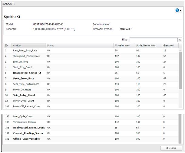

in einer NAS ist einer der 4 Platten ausgefallen und ich habe eine neue bestellt und eingebaut.
Die Platte wurde erkannt, das RAID wieder aufgebaut und funktioniert auch.
Allerdings hat die NAS jetzt (nach 3 Tagen) gemeldet, dass auf Laufwerk 3 (das ist die neue Platte) ungeeignete Sektoren gefunden wurden und die Platte ausgetauscht werden sollte.
Hier mal die SMART Werte der Platte (die ich selbst nicht lesen/interpretieren kann):
Ist dem so, hat diese neue Platte tatsächlich einen weg?
(Ich habe den Lieferanten auch schon angeschrieben wegen Umtausch)
THX

Der Smart Test ist nur begrenzt aussagekräftig. Wirkliche
Sicherheit bringen eher Tests wie Seatools oder DLDIAG

Klick aufs Bild, ganz oben stehts.

Das ist doch Quatsch, bei einigen SSDs werden gerne mal Fehler verschiegen, aber bei der HDD gibt es nun keinen Grund anzunehmen, die wiederzugewiesenen Sektoren wäre erfunden.

Die Aussgabe des Herstellertools ist für Garantiefälle relevant, es geht hier übrigens um eine HGST wie man doch deutlich auf dem Screenshot sieht und damit wäre das HGST Windows Drive Fitness Test (WinDFT) zu verwenden und nicht die Tools von WD oder Seagate. Aber die HDD wurde gerade gekauft und damit ist es klar ein Gewährleistungsfall und die Inanspruchnahme der Gewährleistung des Händlers würde ich auch der Herstellergarantie vorziehen.

Bei dem Screenshot sieht man doch eigentlich eh nix. Fehlt ja eine Spalte. Natürlich kann man auf grund von "aktueller Wert" erahnen dass da wohl was nicht passt. Der sollte ja normal bei 100 oderso sein.
Leider zeigen nicht alle Auslesenprogramme die Rohwerte an, aber der Aktuelle Wert reicht ja um zu sehen, dass es eben wiederzugewiesene Sektoren und Wiederzuweisungsereignisse gab und nicht so ganz wenige.
Die Frage ist, wie kann ich speziell diese Platte mit einem Tool prüfen?
In eingebauten Zustand in der NAS geht das ja nicht, dh ich müsste die Platte ausbauen und per externem USB Gehäuse oder per SATA an einem PC anschließen und dann so prüfen?
Gewährt das NAS denn keinen Zugriff auf das Linux? Die meisten NAS basieren ja auch Linux und dort gibt es üblicherweise das Tool smartctl, damit kann man S.M.A.R.T. Werte komplett auslesen (smartctl -a /dev/sdx) und Selbsttests der Platten anstoßen.
