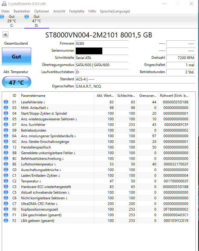

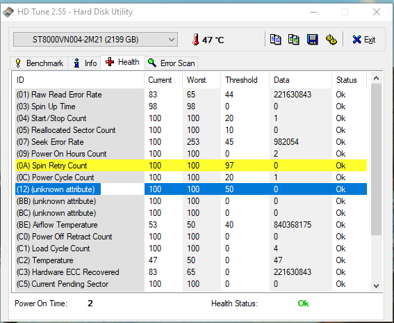

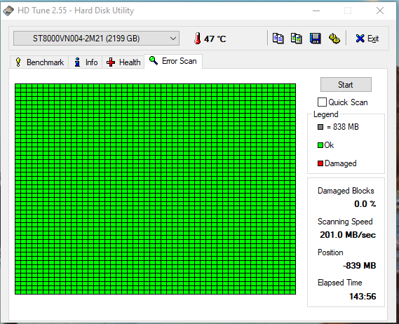

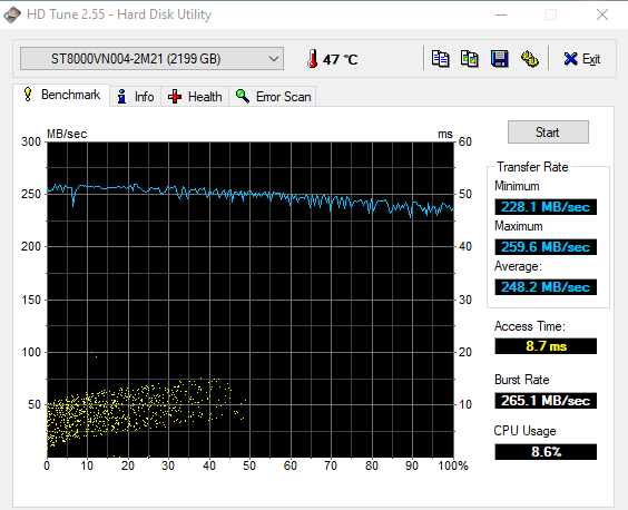

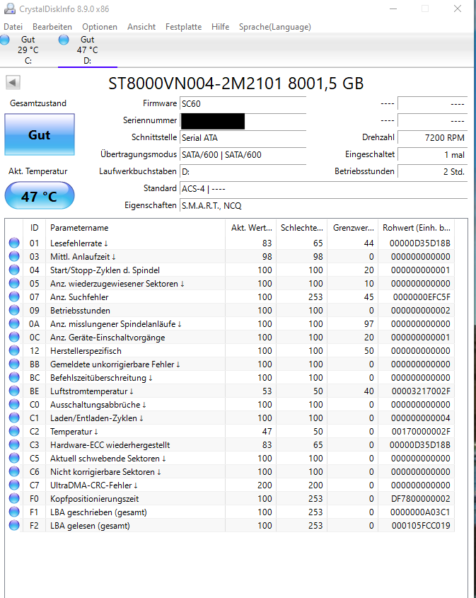

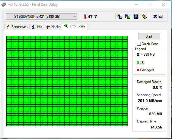

Ich brauche bitte einmal Eure Unterstützung bei der Überprüfung meiner neuen SEAGATE IRON WOLF 8 TB HDD, die ich in meinem Rechner neben meiner SSD als Datengrab verwenden möchte. Die HDD konnte ich problemlos in Betrieb nehmen und über die Programme HD Tune + CrystalDiskInfo habe ich Tests ausgeführt bzw. die Gesundheit der Platte überprüft. Für mich sieht soweit alles in Ordnung aus, da ich jedoch die Bedeutung der einzelnen Parameterwerte nicht kenne und somit nicht weiß worauf es genau ankommt, wollte ich Euch bitten anhand der von mir erstellten Screenshots zu prüfen, ob die Platte wirklich in Ordnung ist. Ich möchte ungern meine Bilder/ privaten Dokumente da drauf packen und dann nach kurzer Zeit mit Ausfällen oder noch schlimemer Datenverlusten kämpfen müssen. Würde mich auch sehr darüber freuen, falls einer die vielleicht 2-3 wichtigsten Werte fürs Verständnis erklären würde, dann kann ich zukünftig auch selber die Beurteilung vornehmen.

Formatierung stimmt nicht, muss noch von MBR auf GPT umgewandelt werden, sonst alles ok

Wenn Du meiner Erfahrung trauen und glauben willst (und ich hab hier bestimmt 70-80 aktive HDDs), vergißt die Werte. Wenn Du einen Produktionsfehler hast, wirst Du so nicht bemerken. Wenn eine Platte initial einen Schaden hat, merkt man es recht schnell schon beim ersten Betrieb. Du kannst natürlich als erstes eine volle Formatierung machen, wo bad blocks entsprechend entdeckt und markiert werden. Aberi die heutigen Platten sind so gut, die bekommen das auch im laufenden Betrieb - ohne das Du etwas merkst - hin.
Ohne Backup würde ich sowieso keinem Datenträger alleine vertrauen, da kannst Du vorher testen, was Du willst.

Bei HD Tune steht oben 2199 GB,das ist die Grenze, was MBR abdeckt

H2Testw auf der Festplatte laufen lassen, kurzen und langen SMART Selbsttest der Festplatte machen - keine Ahnung welche GUI-Tools bei Windows 10 da gerade beliebt sind (neben den Hersteller-Tools oder smartmontools)
Reaktionen: messi10

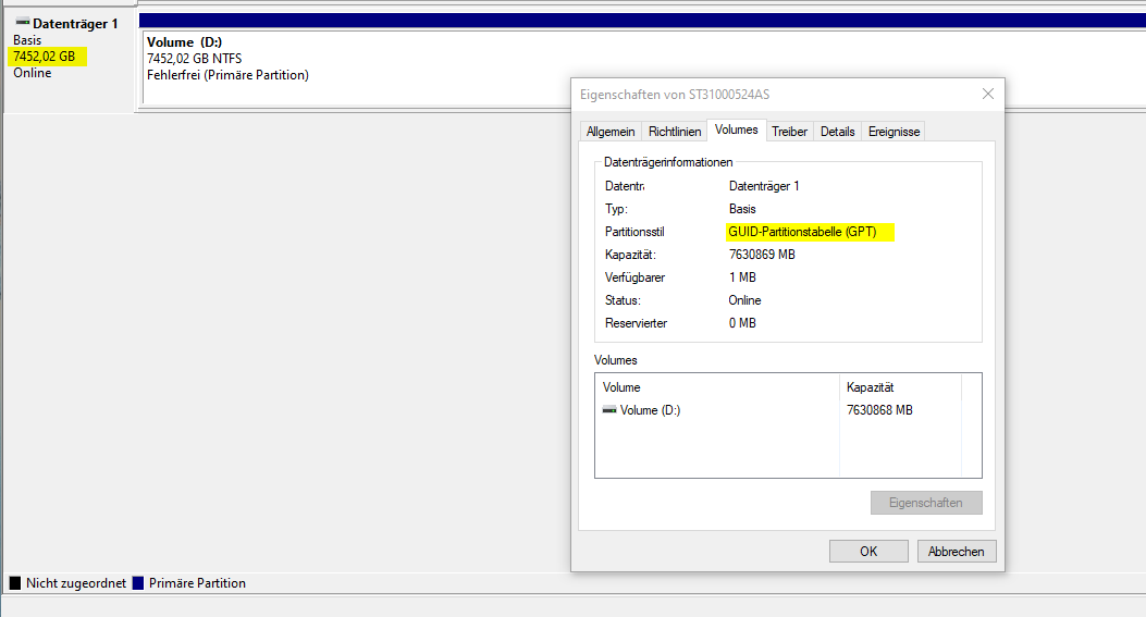

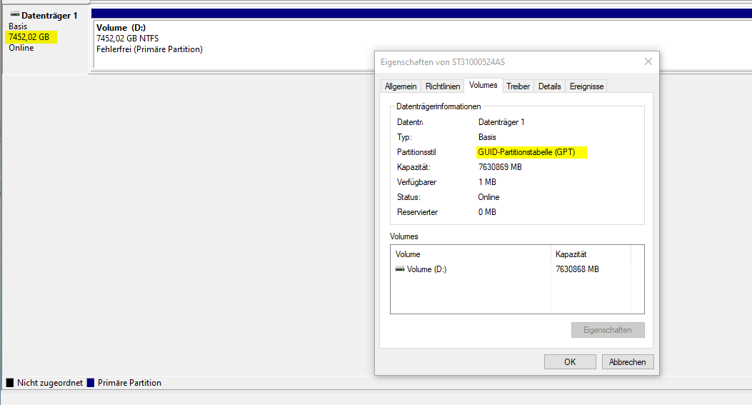

Danke für die Ausführung. Ich habe das jetzt nochmal in der Datenträgerverwaltung geprüft und es ist entgegen der Anzeige in HDTune als GPT formatiert. Den neuen Screenshot habe ich beigefügt. Vielleicht ist das ja irgendein Fehler von HDTune selbst, das Programm ist nach meinem Wissen aus dem Jahr 2008. Dennoch vielen Dank für Deine Unterstützung.

Dann wird HDTune aber wohl auch nur ein knappes Viertel der Platte gescannt haben.

Hätte mich auch wirklich sehr gewundert, wenn Windows diese Größe 8TB mit MBR initialisiert hätte.
Sehr guter Einwand, daran habe ich gar nicht gedacht. Hast Du eine Idee, was ich jetzt hier tun kann?
Die alte Free-Version von HDTune unterstützt nur HDDs bis AFAIR 1TB korrekt. Das sieht man an der grafischen Darstellung der Zugriffszeiten (gelbe Punkte), auch die Transferraten stimmen nicht, denn keine HDD schafft auf den inneren Spuren 228MB/s. Auch so eine geringe Differenz zwischen max. und min. Transferraten kann es bei HDDs nicht geben, wenn man über die gesamte Kapazität misst.
