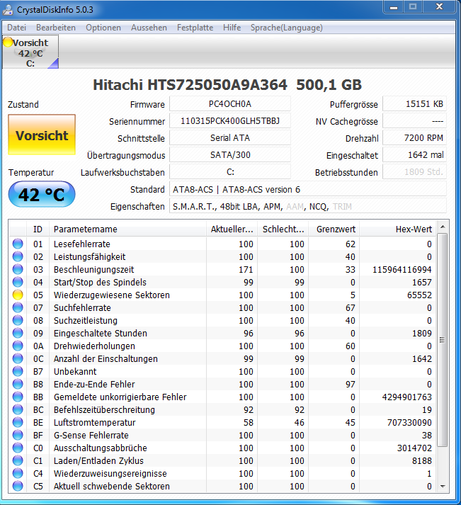

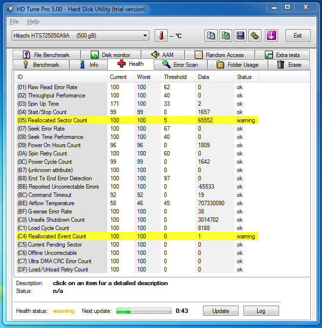

ich verzweifel langsam... Ich hab endlich meine defekte Toshiba 2,5 mit 1450 Wiederzugewiene Sektoren umgetauscht bekommen. Heute ist endlich die neue Austauschplatte angekommen Hitachi 500GB 7200RPM. Die war verschweißt also noch nicht geöffnet, windows drauf gemacht und mit Crystaldiskinfo gecheckt und siehe da..... wieder Vorsicht :freak: Was komisch ist, warum hat die Platte über 1000 Einschaltungen und fast 2000 Betriebstunden? Die war doch noch Neu und ungeöffnet? Was meint ihr ? Auslesefehler? Hab Screen mit HDTune Pro und Crystaldiskinfo gemacht (im Anhang). Was sagt ihr dazu? 65552 kaputte Sektoren halte ich für unmöglich :x

Speedfan und Hitachi DFT als Vergleich ranziehen. Wenn dort das Gleiche rauskommt, wieder reklamieren, dann haste eine RMA-Platte bekommen.

Also wenn ich das mal so betrachte, ist der Wert der wiederzugewiesenen Sektoren ja noch auf 100. Also sollan so gut wie keine aufgebraucht worden sein.
Und wenn doch, hat diese Platte verdammt viele Ersatzsektoren. :D
Mach doch mal ein Error Scan mit HD Tune. ;)
Dank Speedfan weiß ich jetzt das 17 Sektoren kaputt sind. Die anderen Programme haben es falsch ausgelesen, bei dem Error Scan gab es nur einen Roten, dabei ist dann ein Schwebender Sektor aufgetaucht. Also Platte komplett wieder formatiert, voll kopiert, +1 kaputter Sektor dazu und der Pending ist nun auch weg. Dann hab ich den Error Scan wieder erneut durchlaufen lassen, siehe da alles Grün! Hoffe das bleibt so..
