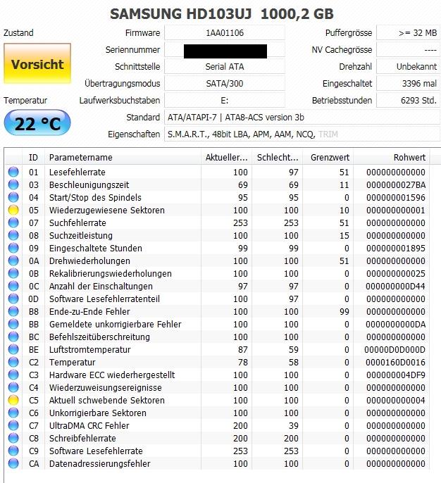

ich habe in meinem rechner eine Festplatte nur für Videobearbeitung. Letztlich passierte es mir, dass ich bestimmte Dateien nicht laden konnte - und zwar nur diese beiden Dateien. Kein Programm konnte diese öffnen. Versuchte man es dennoch war die Platte verschwunden (aus dem Explorer und auch der Laufwerksverwaltung). Nach einem Neustart war alles wieder i.O., bis man erneut versuchte eine der beiden Dateien zu laden. Andere Dateien machte keine Probleme. CrystalDiskinfo zeigte mir "Wiederzugewiesene Seltoren" an. Jetzt ist alles abgearbietet, die Platte war wieder leer und ich hab unter Windows 7 eine NTFS-Formatierung durchgeführt (nicht Schnellformatierung). Der Wiederzugewiesene Seltor wird mir weiterhin angezeigt.
Kann es sein, dass die beiden Dateien teilweise in einem defekten Sektor lagen? Normalerweise sollte doch nach einer Formatierung der Sektor nicht mehr genutzt werden, oder? Die testtools der Herstellen haben mir bisher wenig geholfen, meist liefen die stundenlang vor sich hin ohne etwas festzustellen.
Die Platte ist eine Samsung HD103UJ mit 1TB Speicher.

Defekte Sektoren sind nicht weiter schlimm, die Platte hat Reserven um diese zu ersetzen. Dazu muss man sie nicht formatieren. Bei dir sind diese Reserven vermutlich aufgebraucht. Hier ist ein anderer Thread der sich mit dem Gleiche Thema beschäftigt. Schau doch mal mit Crystal Disk Info nach, was dir ausgegeben wird. Ich würde die Platte möglichst bald ersetzen.
Poste bitte mal die Screens von CrystalDiskInfo für die Platten, ziehe aber bitte das Fenster soweit auf, dass alle Attribute und auch die Hex-Werte bzw. Rohwerte vollständig sichtbar sind.
Hier der Screenshot

das ist ein typisches Problem mit den Samsungs, wenn sie zu häufig eingeschaltet werden.
Wenn noch Garantie auf der HDD ist, kannst du sie zur RMA bei Samsung einschicken.

Der eine wiederzugewiesene Sektor und die paar schwebenden Sektoren sind aber noch kein Drama. Stelle sicher, dass die Datensicherung aktuelle ist, denn von allen wichtigen Daten muss man immer eine Sicherheitskopie (=Backup) haben, sonst verliert man diese früher oder später. Dann beobachte die Werte, was man ebenfalls laufend tun sollte und wenn die Werte massiv ansteigen, wird es Zeit die HDD zu wechseln.
