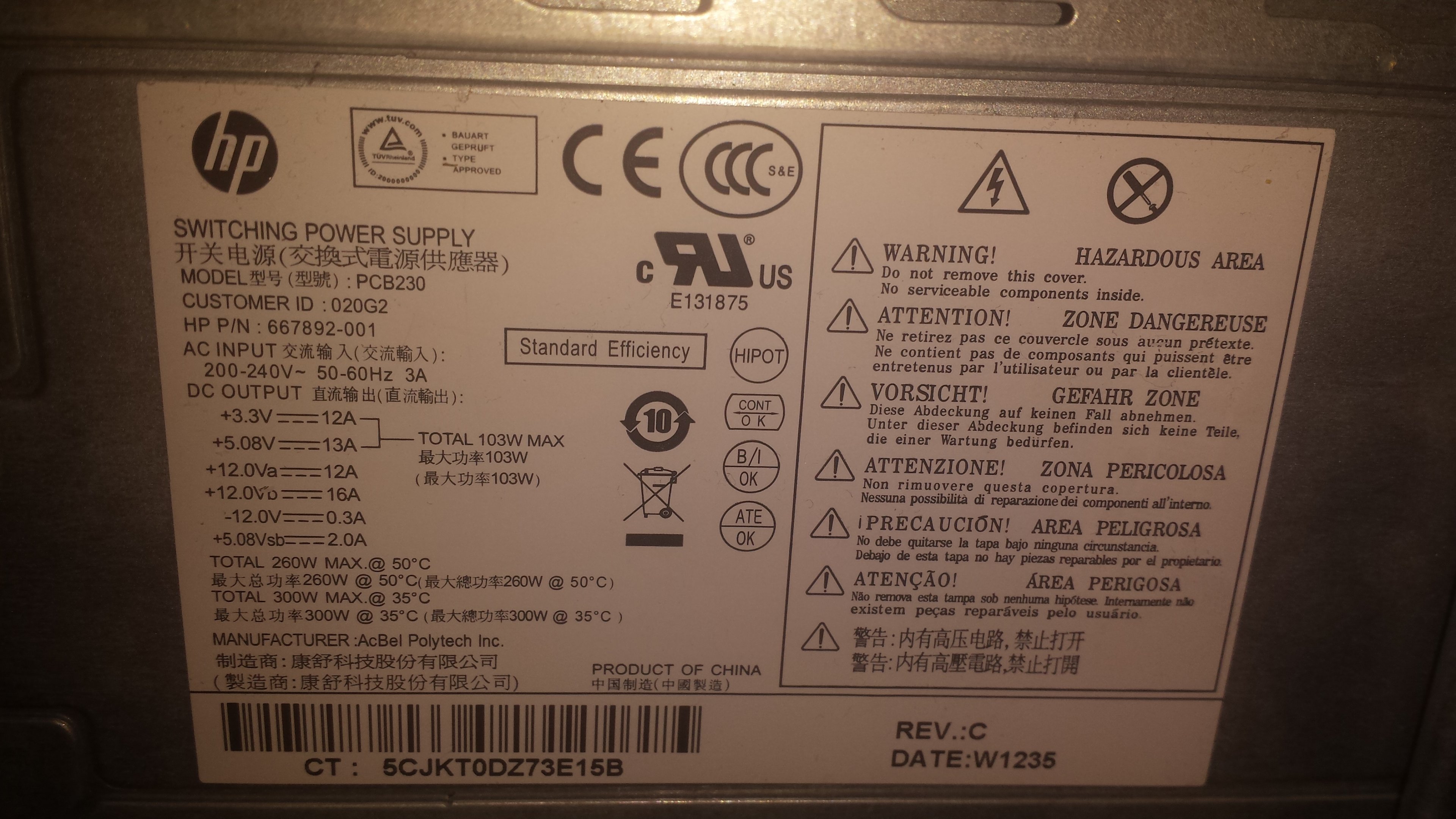

Bin mir nicht sicher. Auf dem Netzteil sind angaben wie total 103W max, total 260w max @ 50°C und toal 300w max @ 35°C
Mach nen Foto sonst sehen wir nix da du ja nicht mal was darüber schreiben kannst ...
103 Watt wird sicher falsch sein denn da würde der PC sicher nicht angehen mit der alten Karte und den Prozessor zusammen ..
300 Watt klingt logischer ... wichtig aktuell sind die 12 Volt Angaben in Watt.

Naja, es ist ein Standard-ATX-Netzteilmit 22 Watt auf der 12V-Schiene. So betagt, wie es ist, würde ich es gelegentlich mal auswechseln. Ansonsten ist es stark genug für jede Grafikkarte, die keinen extra Stromanschluss braucht, z.B. die GT 1030.
