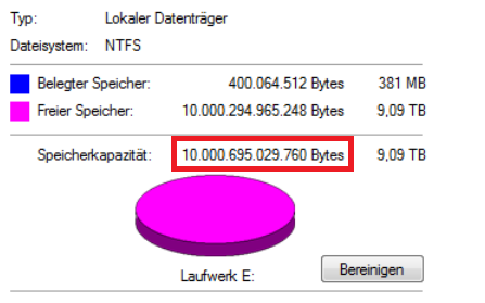

Nein, die verhalten sich korrekt! So hat z.B. jede 10TB HDD hat sogar ein wenig mehr als 10TB nutzbare Kapazität, denn 10TB sind 10.000.000.000.000 Byte, da TB ein im Internationalen Einheitensystem (SI) definierter Dezimal-Präfix ist. Nur Windows verwendet eben diesen Dezimal-Präfix als Einheit, rechnet aber mit Binärpräfixe, also auf Basis von Zweierpotenzen und müsste daher korrekterweise TiB als Einheit für Tebibyte verwendet werden, macht es aber nicht. Die 10TB sind also 9,09TiB und wenn man bei den Eigenschaften im Explorer ein weniger weiter links schaut, dann steht dort auch ausgeschrieben wie viele Bytes es genau sind und da wird dann vorne eine 10 stehen, sofern es nur eine große Partition gibt:
