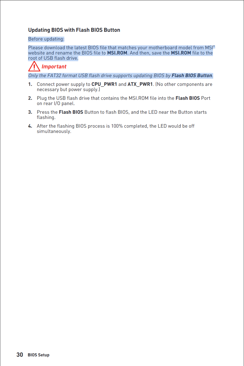

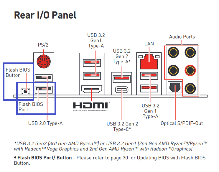

Dein Board besitzt BIOS Flashback+.
Keine CPU, GPU oder RAM notwendig! BIOS Flashback+ benötigt nur einen USB-Stick mit einem BIOS-File für den Reset.

[Quelle: MPG X570 GAMING PLUS Motherboard User Guide]
Das Umbenennen der Datei wird im Video gezeigt, da wird auch kurz erwähnt, dass der USB-Stick das FAT32 Format haben muss. Manche USB-Sticks wollen nicht, daher wenn es nicht geht, einen anderen USB-Stick versuchen.

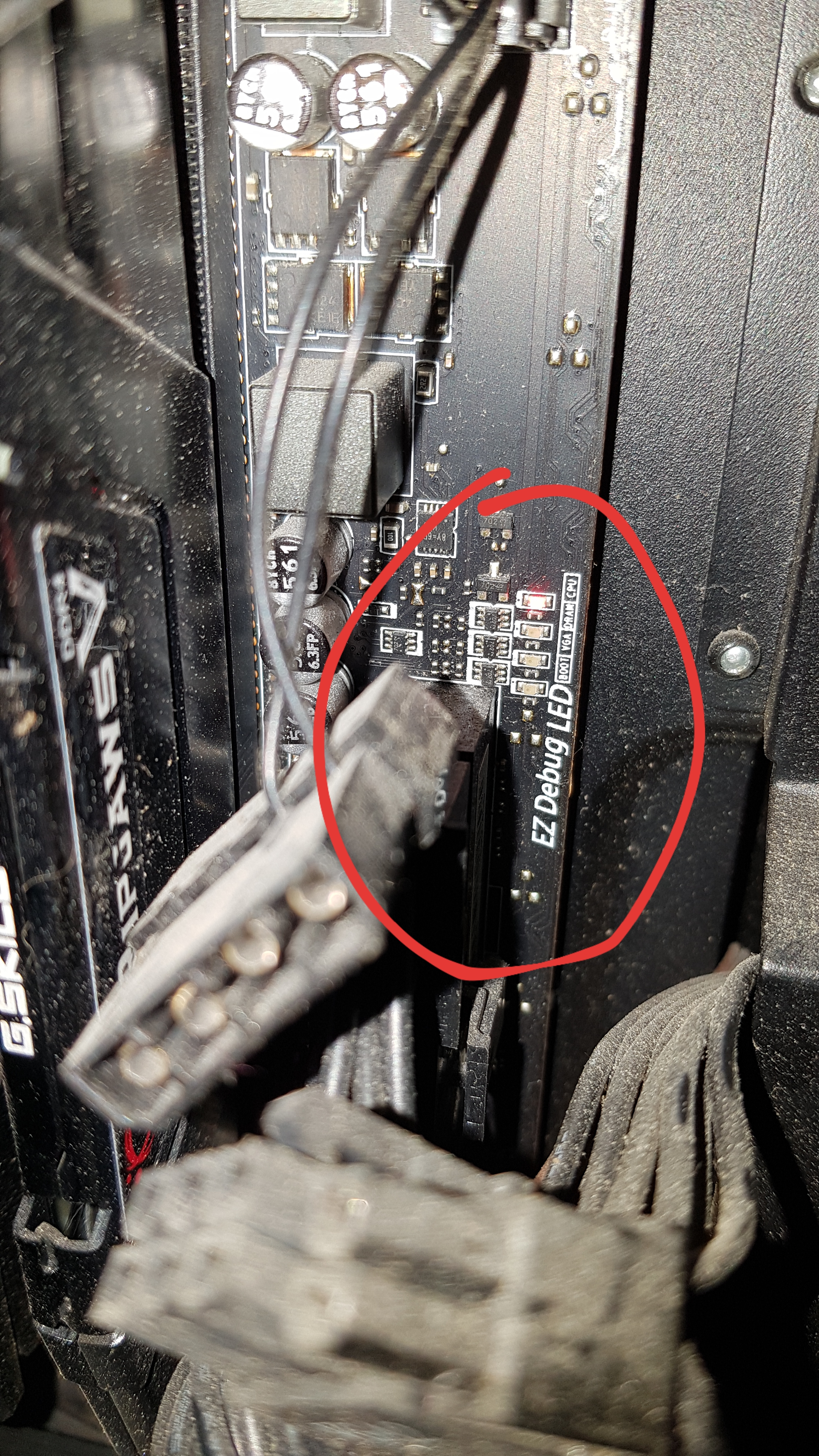

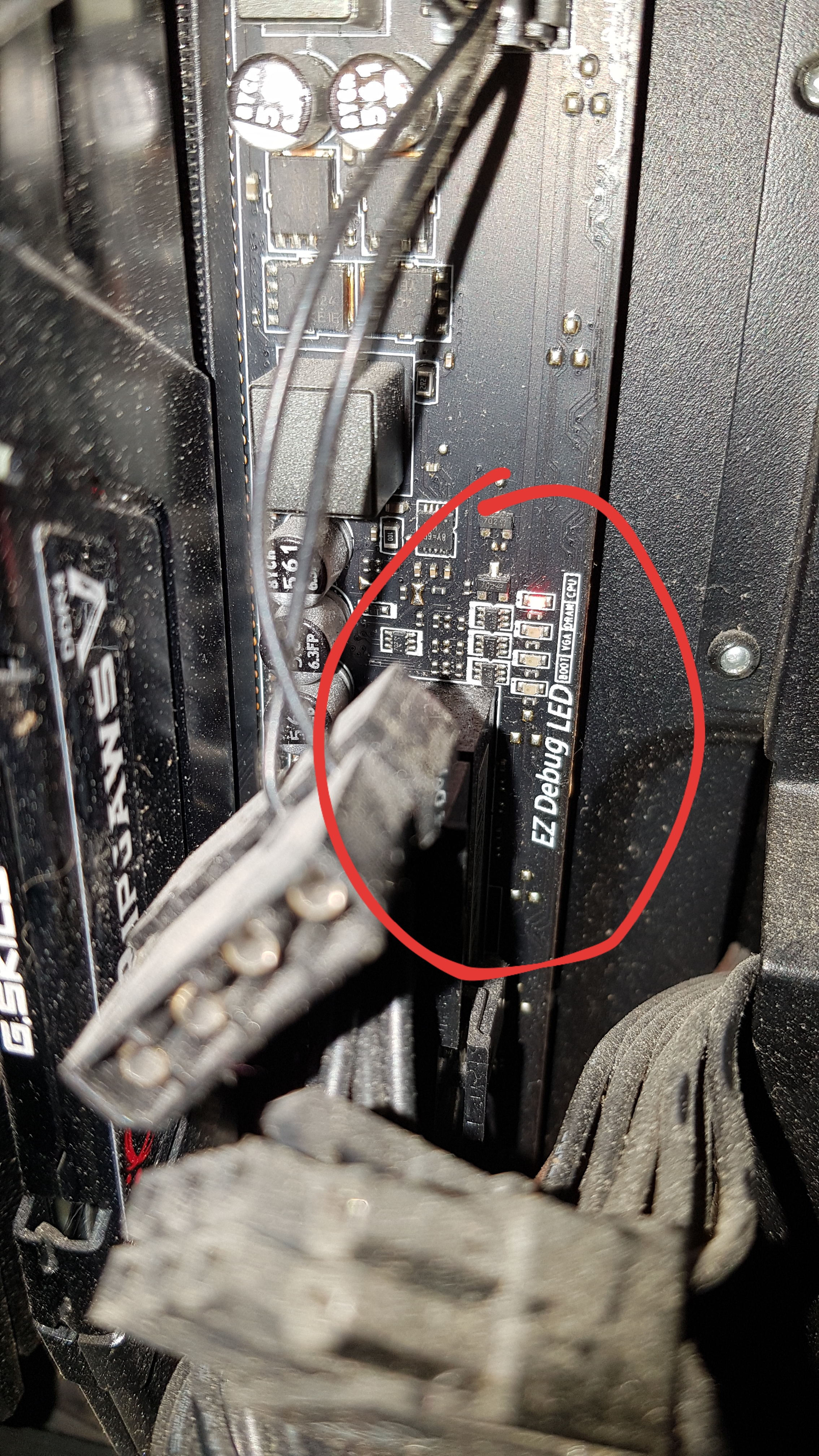

Guten Abend zusammen! Ich habe gerade mein Bios geflasht und es geht leider immer noch nichts... Ich verzweifle langsam. LEDs und Lüfter springen an (Lüfter hören sich an, als wären sie auf 100%) aber leider leuchtet die rote CPU LED immer noch auf dem MB... Ich habe zur Sicherheit es 2 mal geflasht, aber auch beim zweiten mal kein Bild, rote LED leuchtet. Ist mein MB hinüber?

Wenn ich das richtig verstanden habe, einfach die Batterie für 5 Minuten raus nehmen und wieder rein tun? Hab natürlich den Rechner aus und vom Strom getrennt. Ich habe gerade die Graka ausgebaut, damit ich da ran komme.
Sowas wie einen Jumper habe ich nicht.
Ich habe auch keine Ahnung davon. Reicht es aus, wenn ich einfach die Batterie entferne?
PC stromlos machen und dreimal den Startknopf drücken, damit die Kondensatoren entladen werden.
Dann die beide Pins, siehe Handbuch, kurz mit einem Schlitzschraubendreher oder einem anderem leitenden Gegenstand brücken.
1-3sek, mehr ist nicht nötig.
@R00kie_0ne es steht doch alles im Handbuch des Mainboards beschrieben. @Cerebral_Amoebe hat es dir nochmals beschrieben.
die batterie methode funktioniert nicht immer und ist unzuverlässig. einen Jumper zum CmosClear hat JEDES mainboard
Okay, hab's getan, aber CPU LED leuchtet immer noch und kein Bild. Habt ihr noch Ideen, was ich machen kann?
Meine einzige Idee wäre es den Ryzen 7 5700x zurück zu schicken und mir eine gebrauchte Ryzen 7 3700x zu kaufen, nur um zu gucken, ob es mit der CPU (die ja ursprünglich eingebaut war) funktioniert.
Ich denke sonst scheint mein MB im Arsch zu sein oder?
Ich habe noch gelesen, dass man das BIOS ohne Hardware flashen soll, das könnte ich gleich noch versuchen. Ansonsten gehen mir die Ideen aus...
Ich will ungern in so ein altes Gerät noch Geld reinstecken...

Wenn Motherboard und CPU vom gleichen Händler sind, würde ich mit ihm klären, ob er die CPU zusammen mit dem Motherboard prüfen kann, da offen ist was hier nicht funktioniert. Der Händler hat den Vorteil, dass er Komponenten für den Austausch hat.

Vor ab ein paar wichtige Hinweise:
NACH einem CMOS Clear kann der erste Startvorgang länger dauern, nicht gleich so schnell diesen unterbrechen!
Um sicher zu gehen das alles gut funktioniert und Probleme schon von Anfang an so gut wie auszuschließen:
Den CMOS Clear NUR mit einem RAM Riegel in "A2" durchführen!
Hier die Anleitung für einen CMOS Clear wie ich ihn immer mache. Da gab es bisher keine Probleme:
CMOS Reset
Einen CMOS Reset führe ich folgender Maßen durch ( auch bei anderen PCs gehe ich immer so vor, bisher keine Probleme):
1. PC ausschalten (falls an ) und NT Schalter ausschalten (Wichtig beim späteren einstecken können sonnst Probleme auftauchen! )
2. PC Netzkabel entfernen ABER immer an der Steckdose, damit die Kontakte im Kaltgerätestecker nicht beschädigt werden.
3. Den PC Startknopf ein paar mal drücken und für 10 Sekunden festhalten um die Kondensatoren zu entleeren, das 2 - 3 mal machen.
4. CMOS Reset Kontakte mindestens 10 Sekunden überbrücken
( Falls kein Jumper zur Hand kann man zur Not auch die Kabel vom Reset Schalter, falls das Gehäuse einen hat, hier anschließen. Hat den Vorteil das sollte man RAM OC betreiben nicht immer den PC öffnen muss. Nur nicht vergessen das jetzt ein CMOS Reset durchgeführt wird wenn es heißt: „ Drück aufs Knöpfen, Max!“
Zur Not hilft ein einfacher metallischer Gegenstand, wie z.B. ein Schraubendreher oder eine Büroklammer )
5. NT Kabel anschließen und NT einschalten.
6. PC starten, das kann jetzt eine Weile dauern, mal 10 Minuten abwarten, ALLE Geräte müssen ja erst neu erkannt werden.
Normal startet der PC jetzt mit einem Bildschirm bei dem man mit den Tasten F1 und F2 bestätigen kann was als nächstes passieren soll.
Wichtiger Hinweis für einen BIOS Flashback:
Den BIOS Flashback NUR mit einem RAM Riegel in "A2" durchführen!
Den zweiten Riegel erst nach vollständigem Hochfahren ins Windows und anschließenden normalen Runterfahren dazu stecken.
Auch hier gilt das gleiche wie beim CMOS Clear, der erste Startvorgang kann dauern!
ALLE Geräte werden neu initialisiert und geprüft. Es kann passieren das eine der DEBUG LEDs länger leuchtet, es werden aber im Hintergrund weiter Codes verarbeitet, das sieht man aber nur wenn das Board eine Segmentanzeige für Codes hat.
Also nur nicht zu schnell alles abbrechen, mal gute 30 Minuten warten. Sollte dann nichts passieren den PC ausschalten und einen CMOS Clear durchführen. Startet der PC immer noch nicht hilft vielleicht nur das letzte Mittel, siehe unten als "Letzte Rettung"
BIOS Flashback durchführen
Mit M _ Flash ist ein zurückflashen nicht möglich!
Habe zwar das MSI B550 UNIFY-X und bei dem habe ich schon einige BIOS Versionen vor und zurück geflasht. Das habe ich gemacht um beim RAM OC die BIOS Versionen zu vergleichen.
Man braucht keine Geräte abbauen, das funktioniert mit komplett zusammengebautem PC.
Ich mache den Flashback immer wie nachfolgend:
1. PC ausschalten und NT ausschalten
2. Strom Abstecken, immer an der Steckdose und nie am Kaltgerätestecker! Da können durch Funken beim anstecken die Kontakte beschädigt werden.
3. Den PC Einschalter ein paar mal drücken und für 10 sek. festhalten um die Kondensatoren zu entladen
4. CMOS Reset machen, über Steckbrücke, mindestens 10 Sekunden
5. USB Stick in die markierte Buchse neben den Flashback Schalter stecken
6. Strom verbinden
7. OHNE den PC zu starten den Flashback Schalter drücken, 1 bis 2 Sekunden
Auf dem MB neben dem Schalter ist eine LED die sollte dann blinken.
ACHTUNG:
USB Stick NUR FAT 32 formatiert und nichts anderes wie ein Partitionierungschema UND nur die BIOS Datei drauf kopieren. Dann die Datei umbenennen in MSI.ROM
ACHTUNG:
KEIN Schnellformatieren benutzen!
Zum formatieren die „Größe der Zuordnungseinheiten“ auf 4096 Bytes einstellen, hatte damit die wenigsten Probleme.
Sollte die LED auf dem Board nur 3 mal schnell blinken, dann wurde der USB Stick nicht erkannt, kann manchmal passieren.
In diesem Fall einen anderen Stick versuchen, das ist mir auch passiert. Da werden manchmal nicht alle Sticks erkannt. Bitte darauf achten das es wenn möglich ein USB 2.0 Stick mit nicht mehr wie 8 GB Speichervolumen sein sollte, da gibt es die wenigsten Probleme mit.
Nach erfolgreichem flashen sollte der PC alleine neu starten.

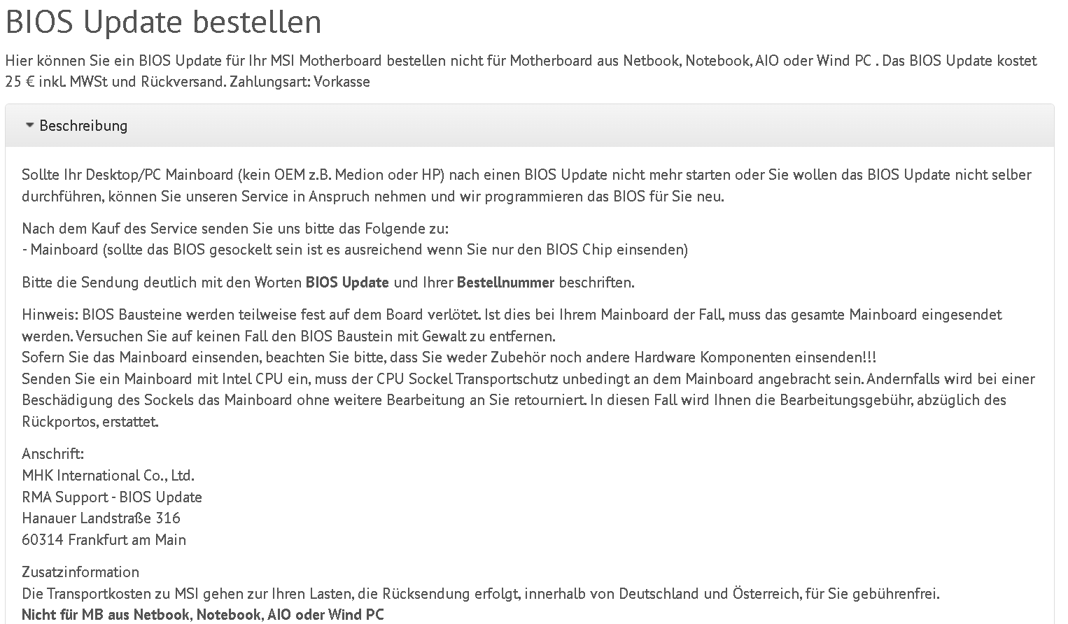

Letzte Rettung:
https://msi-shop.de/bios-update/
Reaktionen: R00kie_0ne
