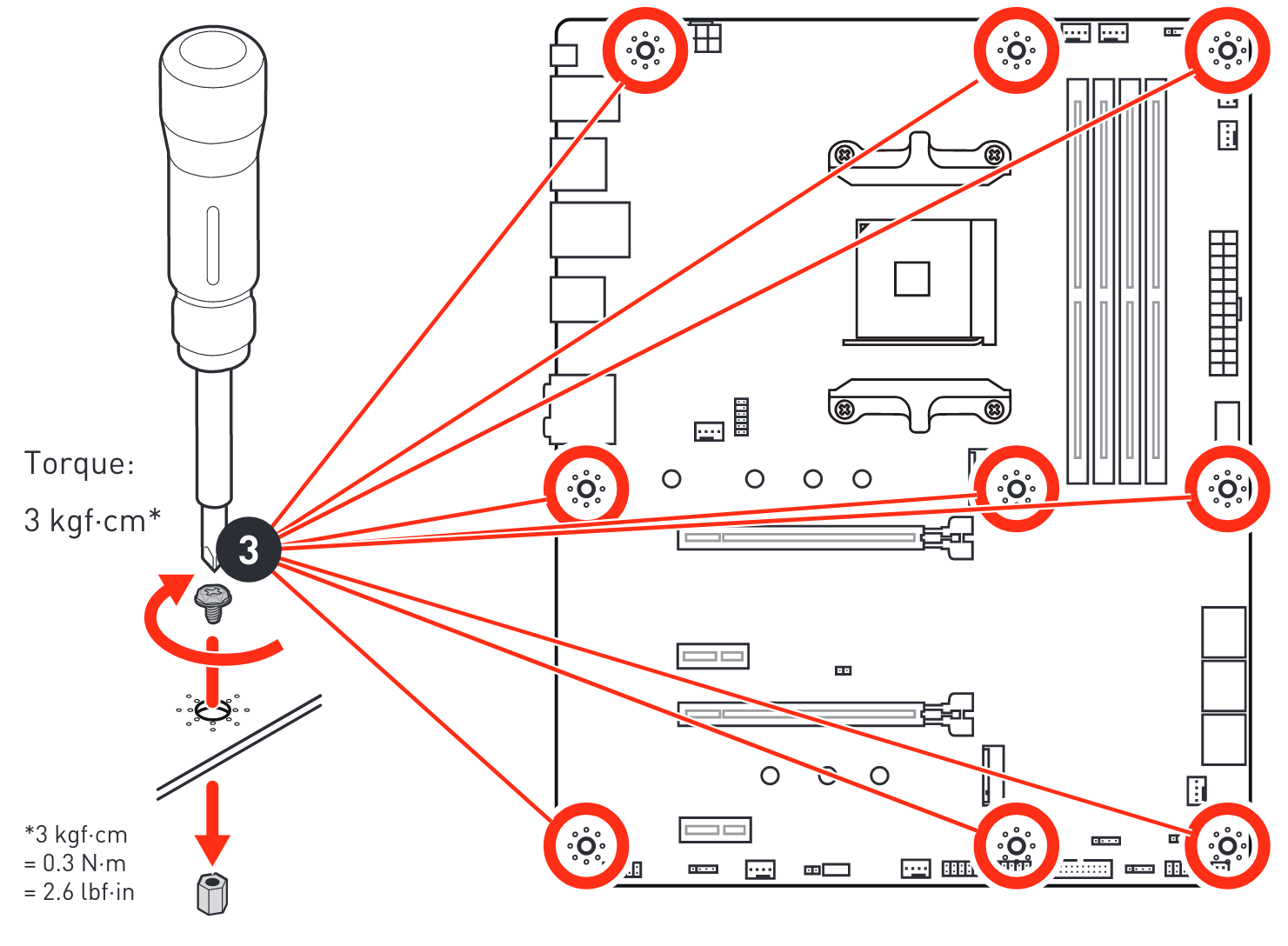

@R00kie_0ne bevor du dann den pc wieder komplett zusammenschraubst, teste die Funktionalität vorher außerhalb des Gehäuses. Mainboard auf eine nicht leitende Unterlage legen (z.b. Karton), Ram CPU und Kühler einbauen, Netzteil anschließen, Grafikkarte dazu. Dann mit nem Schraubenzieher die beiden Powerpins am Board brücken, um ihn zu starten.
Wenn dann nach dem Einbau ins Gehäuse nix passiert, haste dabei was falsch gemacht. Achte dabei insbesondere auf die richtige Anordnung der Abstandshalter

@wolve666 gute Idee! So habe ich erst mal keine Fummelarbeit. Was genau meinst du mit "Anordnung der Abstandhalter"? Ich bin wie gesagt recht neu, was PCs selber zusammen bauen angeht. (Wäre nun das dritte mal, dass ich ein MB selbstständig einbaue und verkabel) Danke auf jeden Fall für deinen Tipp!
Die Abstandshalter dürfen sich nur an den Stellen befinden, an dem sie durch das Motherboard-Lyout vorgesehen sind.
P.S.
Geht auch mit einem normalen Schraubendreher.
