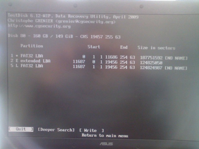

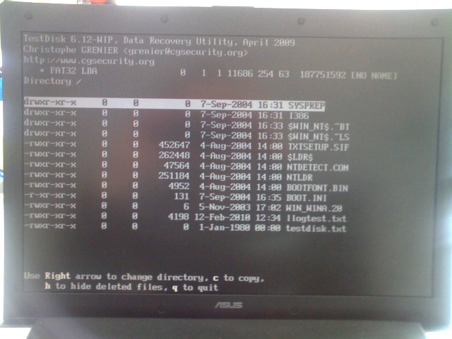

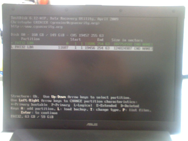

Hier die TestDisk Fotos (leider schlechte Qualität von der Handykamera):
Soweit sieht die Disk o.k. aus, was die Partitionierung betrifft. Was ist das denn für eine CD, eine 'normale' Installations-CD bietet mit dem Menüpunkt R einen Start in die Recovery-Console (quasi ein DOS-Mode). Probiere mal das Kommando Map, wenn das geht ist es die RC. Wenn Du dabei Zugriff auf das CD-Laufwerk hast, kannst Du da mal in den i386 Ordner gehen und winnt32 /cmdcons probieren, der würde die RC auf die Disk installieren, danach sollte auch ein Boot von Disk möglich sein.
