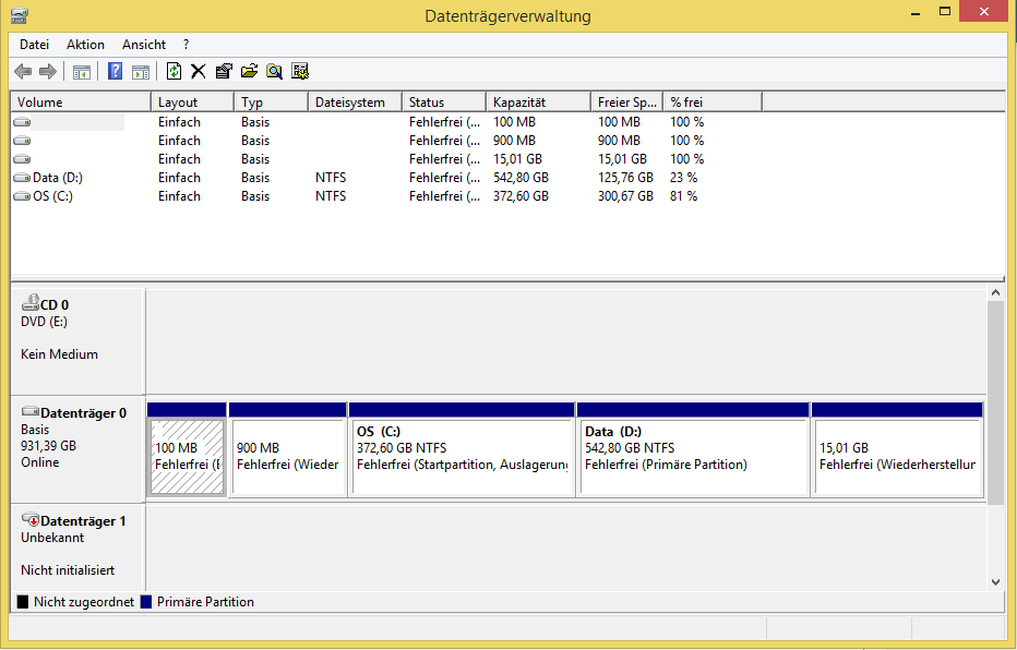

ich war jetzt schnell beim Media Markt und habe mir diesen SATA to USB Adapter besorgt http://www.raidsonic.de/products/adapter_multidocking/hdd_ssd_adapter/index_de.php?we_objectID=1869
Die HDD wird mir bis jetzt leider auch über USB nicht auf meinem Notebook angezeigt evtl. muss ich mal die Treiber checken. Im Gerätemanager wird sie mir unter Speichercontroller angezeigt als "Per USB angeschlossenes SCSI (UAS)-Massenspeichergerät.
Klick-Geräusche macht die Festplatte aber keine, was ja schon mal nicht schlecht ist?
Schau in die Datenträgerverwaltung.
Da ist sie, nur eben nicht initialisiert - nach der Initialisierung wird sie da sein, aber die Daten werden wohl weg sein...
Dass du sie erst initialisieren musst könnte an dem verbauten USB-SATA Chip liegen.
Davon abgesehen, hat es nichts damit zu tun dass dein PC ohne die Platte nicht startet...

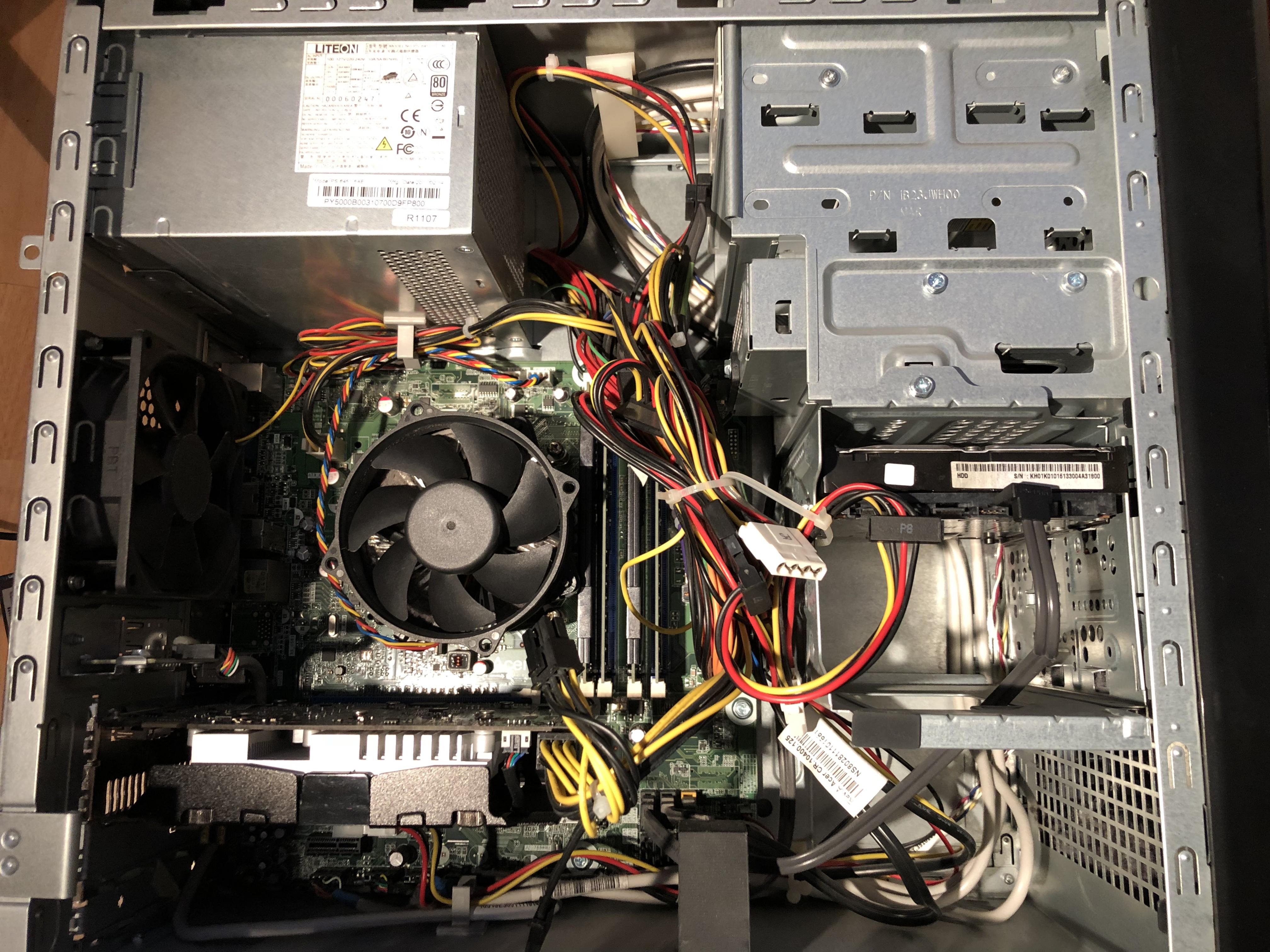

Was den Rechner angeht, einige Bilder vom Mainboard, hauptsächlich um die CPU rum würden nicht schaden.

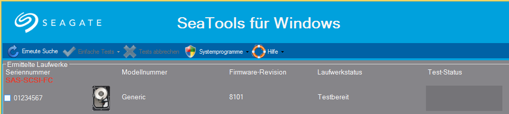

Da die Festplatte von Seagate ist habe ich Seatools heruntergeladen aber bei der Installation kommt immer die Meldung "Fehler bei der Anwendung von Transformen. Stellen Sie sicher, dass die angegebenen Transformpfade gültig sind."
Das Board bzw. das was man davon sieht, sieht gut aus - den CPU Kühler solltest du aber reinigen und bei der Gelegenheit auch schauen, ob alle Kondensatoren auf dem Board auch OK aussehen.
Bei neuem Netzteil stellt sich die Frage, ob alle Anschlüsse Standard sind - das ist auf dem Bild so nicht zu erkennen.
Was SeaTools angeht, SeaTools für Windows geht eigentlich nur bis Win8.
Eigentlich wäre SeaTools für Dos richtig, nur ob du das starten kannst... - Teste die Platte besser bei jemanden wo du sie auch direkt per SATA anbinden kannst.
Ich habe Win8 auf meinem Notebook.
Habe jetzt eine funktionierende SeaTools Version gefunden und installiert, die Festplatte wird nun auch gefunden 03.PNG
