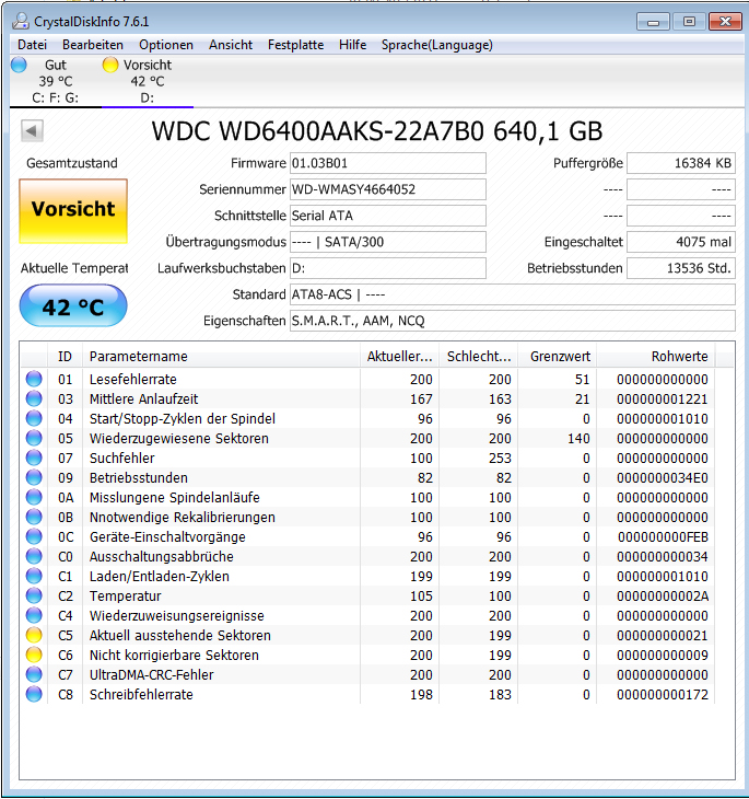

Schon mal danke für die Tipps. CrystalDiskInfo habe ich gerade gestartet. Bei der fraglichen Festplatte wird der Gesamtzustand mit "Vorsicht" angezeigt. Wo muss ich jetzt klicken, um eine Überprüfung zu starten (oder ist die nun bereits überprüft)?

Poste mal Screenshots von Crystal Disk Info mit den SMART-Werten der HDDs, aber so dass man alle Werte sieht. Dass eine defekte Datenplatte den Start von Windows verzögert ist völlig normal. Der Ordner found, den chkdsk anlegt und die wiederhergestellen Dateien dort ablegt, ist normalerweise versteckt, d.h. hier musst du in den Exploreroptionen versteckte Dateien anzeigen lassen, damit du den Ordner siehst.
Hier der Screenshot.
Was mich allerdings wie bereits beschrieben wundert ist, dass sich das Windows-System auf einer anderen Festplatte befindet (auf der defekten befindet sich nur Eigene Dateien, die ich ausgelagert habe, damit ich die Eigenen Dateien vom Windows-System getrennt habe).

Die Platte hat schon " Nicht korrigierbare Sektoren" und halt noch schwebende.
Die fehlerhafte Platte kann natürlich dein ganzes System ausbremsen
und auch Fehler verursachen, besonders wenn du Teile von Windows (Eigene Dateien in d. Fall)
auf diese verschoben hast.
Sichere deine Daten von der Platte und besorge dir eine neue Festplatte.
Der Inhalt von 33 Sektoren kann nicht mehr gelesen werden (C5) und wenn dort Daten liegen, erklärt das die Probleme. 33 sind nicht besonders viel und man könnte versuchen, sie 1x zu überschreiben um das Problem evtl. damit zu beheben. Wenn du also über etwas Spieltrieb verfügst, dann könnte man alle Daten von der HDD runterkopieren und sie danach mit diskpart clean all 1x komplett mit Nullen überschreiben. Wenn der Rohwert von C5 danach 0 ist, waren die Sektoren nicht defekt. Danach müsste man mit Smartmontools oder dem Herstellertool von WD nochmal einen Selbsttest der HDD anstoßen, damit der Wert von C6 wieder aktualisiert wird. C6 bedeutet auch nur, dass diese evtl. defekten Sektoren bei einem Selbsttest der HDD gefunden wurden, da ist also nichts "unkorrigierbares" dran.
Ob dir die alte 640GB-HDD den Aufwand wert ist, musst du selber wissen, zumal der Erfolg nicht garantiert ist. Wenns nur darum geht, das System schnell wieder lauffähig zu bekommen, dann entsorge die HDD und hole dir Ersatz. Die alte ist von der Kapazität her recht klein, alt und hat auch genug Betriebsstunden drauf um sie ohne schlechtes Gewissen entsorgen zu können.

Das ist eine uralte Platte, die vom Hersteller geplante Nutzungdauer von HDDs beträgt nur 5 Jahre und HDDs altern auch wenn sie nicht genutzt werden. Die Platte hat 33 schwebende Sektoren. Schwebende Sektoren sind Sektoren deren Daten nicht mehr zur ECC passen die hinter jedem Sektor steht und mit deren Hilfe auch nicht mehr korrigiert werden können. Da die korrekten Daten nicht mehr feststellbar sind, gibt die Platte statt falscher Daten einen Lesefehler als Antwort wenn man versucht diese zu lesen. Das kann auch anderen Gründe als defekte Oberflächen haben, z.B. einen Stromausfall während eines Schreibvorgang der dazu führt, dass eben nicht die ganze Daten plus der neuen ECC geschrieben wurden oder wegen eines Stoßes oder Vibrationen ist der Kopf beim Schreiben aus der Spur gekommen und hat Daten auf der Nachbarspur überschrieben. Auch arbeiten HDDs nicht 100%ig und die Hersteller geben die Fehlerhäufigkeit auch in Form der UBER an, wobei eine UBER von 1:10^14 bedeutet, dass je 10^14 gelesener Bits was etwa 12TB gelesener Daten entspricht, ein Lesefehler und damit schwebender Sektor im Rahmen der Erwartungen liegt.
Die Controller merken sich die schwebenden Sektoren und prüfen die Daten nach dem erneuten Schreiben auf diese Sektoren, dann verschwinden diese einfach oder werden eben durch Reservesektoren ersetzt. Bevor Du sowas mit chkdsk /B auslöst, solltest Du aber sicherstellen das Du ein Backup aller wichtigen Daten hast die auf der Platte sind, denn es könnte auch zu viel Stress für die Platte sein und die könnte dann ganz schlapp machen. Von allen wichtigen Daten die man nicht verlieren möchte, sollte man sowieso immer ein ordentliches Backup haben.
