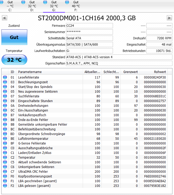

habe heute meine Seagate Barracuda ST2000DM001 (war als Neuware gekennzeichnet) von Amazone bekommen.
Nach dem ich sie Formatiert hatte, hab ich mal mit Crystal-Disk-Info reingeschaut und was sehe ich da.
Kann es sich hier um einen Fehler handeln, oder ist die wirklich schon mehr als 400 Tage gelaufen?
gleich zurück damit...
schließlich ist ja die anzahl der stunden nicht das einzigste was krumm ist
Sicherheitshalber nochmal die Werte mit Seatools checken, wenn die uebereinstimmen gleich zurueck damit.
Das Teil war wohl schon in "Benutzung". Screenshot ausdrucken und weg damit.
Nein, die S.M.A.R.T.-Werte sagen aus, dass die HDD auf jeden Fall schon in Benutzung war. Und das dürften sehr wahrscheinlich auch die ca. 10.000h gewesen sein. Denn die S.M.A.R.T.-Werte können nicht so ohne weitere gelöscht oder verändert werden.
ja, das sieht gebraucht aus ^^ du könntest mal mit einer Daten-Rettungssoftware mal nach Daten suchen, ob sie was findet , also nur so aus Interesse :D
Ich würde die Platte wohl behalten und nur mal bei Seagate die Garantie checken und ggf. mit Kaufbeleg auf das richtige Datum einstellen lassen. Da hat dir ja dankenswerter Weise schon die Arbeit abgenommen die Platte vorab zu "testen". 10k Stunden sind zwar mehr als nötig gewesen wären, aber schlimm ist das nun nicht. Diese Platte ist zuverlässiger als eine neue Platte. Relevant ist jetzt nur, ob du die volle Herstellergarantie hast. Wenn nein, dann zurück. Ansonsten, um so besser.

Mit dieser HDD bist Du definitiv betrogen worden.
Adok hat zu den SMART-Werten schon das Passende gesagt.

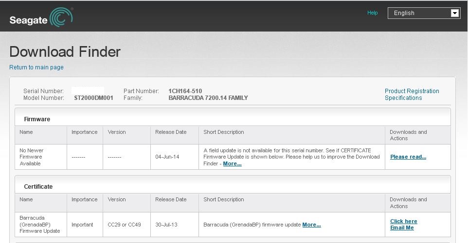

Solltest du dich dazu entschließen die HDD zu behalten, würde ich wg. den Geräuschen auch nach einer aktuellen Firmware nachgucken wollen.
Bei dir ist noch die FW-Version CC24 auf der HDD je nach genauem Modell ist die CC29 bzw. CC49 die aktuelle Firmware.
Kannst ja mal mit DriveDetect wg. einer neuen FW-Version checken.
Danke, für den Hinweis.

Die Garantie kannst Du vergessen, bei 10.071 Stunden und 71 Einschaltungen wurde die im Schnitt 141 Stunden pro Einschaltvorgang betrieben, also 24/7. Dafür ist die nicht zugelassen und damit hat man im Zweifel gleich gar keine Garantie und was wird Seagate sagen wenn Du heute die Garantie auf Neu setzt und sie in sie dann mit mehr Stunden einschickt, also seid heute vergangen sind? 10071 Stunden sind 419 Tage oder knapp 14 Monate Dauerbetrieb! Zurück damit, blos nicht behalten!

Die hat schon 16,7 TiB geschrieben und fast soviel gelesen. Die ist nicht mehr neu und auch nicht mehr gerade getestet oder eingelaufen, sondern hat schon 1/3 der Nutzung hinter sich, denn mit 30.000 Stunden sind HDD oft nicht mehr fehlerfrei und Seagate gibt selbst nur 55TB an:
Rechner Seagate dabei die gelesenen und die geschrieben Datenvolumen, hast die Platte mehr als die Hälfte des Workloads hinter sich und 8x5 bedeutet, 8 Stunden an 5 Tagen pro Woche.
