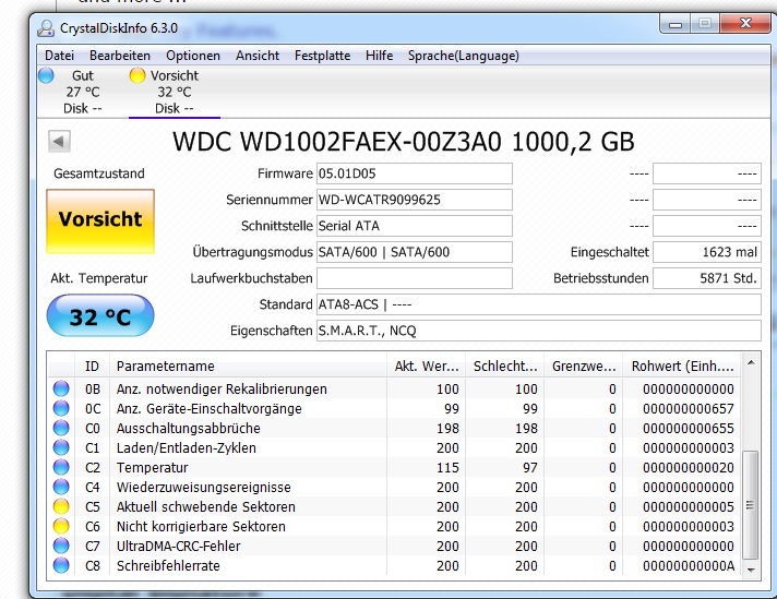

Seit einiger Zeit ist mir aufgefallen, dass einige Dateien (ob Musik oder Bilder, egal) nicht mehr richtig gelesen oder als beschädigt tituliert werden. Ich habe mir von ComputerBase CrystalDiskInfo runtergeladen und siehe da...folgende Fehlermeldung bzw. folgender Warnhinweis (siehe Anhang). Was hat dies zu bedeuten? Sollte ich so schnell wie möglich meine Daten sichern und auf eine neue Festplatte umschwenken?

Daten sichern solltest du natürlich umgehendst ;-)
Danach würde ich die Festplatte neu formatieren und den Test neu machen.
Seine Daten (besonders die wichtigen) sollte man ohnehin immer sichern. Auch voll funktionsfähige Platten können urplötzlich kaputt gehen.
Die Daten der Festplatte sind prinzipiell schon ein schlechtes Zeichen, aber noch nicht bedrohlich. Du hast in Summe 8 verunfähigte Sektoren (schwebend / nicht korrigierbar). Man sagt so als Richtwert, solange die Zahl nicht weiter steigt UND seit dem ersten Beobachten unter 10 ist, kann die Platte noch weiterverwendet werden - aber unter Beobachtung.
Schau also am besten alle 2 Wochen nach den beiden Werten, solange die nicht schlimmer werden, kannst du die Platte weiter benutzen ;)

Ziehe mal das Fenster von CDI ganz auf, so dass man alle Rohwerte sieht. Nur wegen 5 schwebender Sektoren würde ich die Platte nicht gleich aufgeben, kommen noch einige wiederzugewiesene Sektoren hinzu, sieht es anders aus. Gegen Datenverlust hilfen übrigens Backups!
