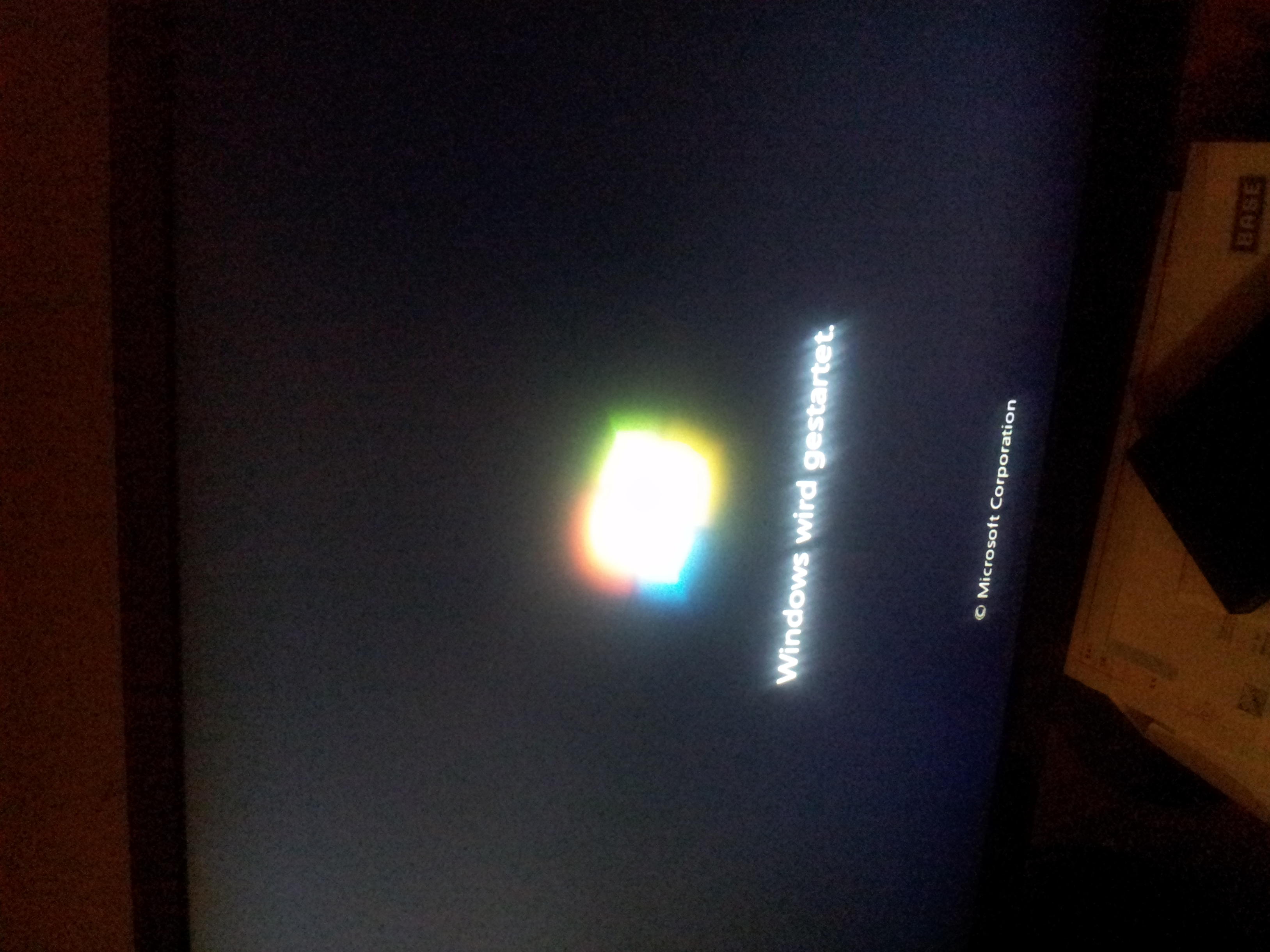

Wenn ich nun den PC ausschalte und die WD anschließe und den PC wieder hochfahren will braucht er 1. Ewig bis das Asus logo weg ist wo steht welche Tasten man drücken muss um ins Bios zu kommen nach einer ewigkeit kommt dann das Bild wo Windows wird gestartet steht bis sich das Win 7 logo aufbaut und dann bleibt er da stehen..

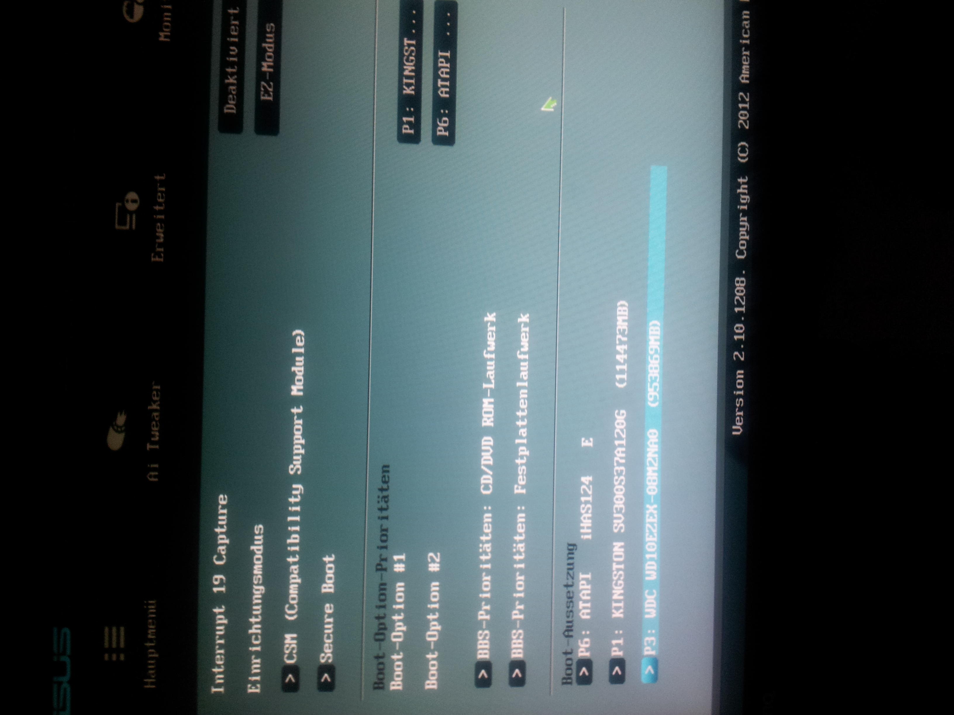

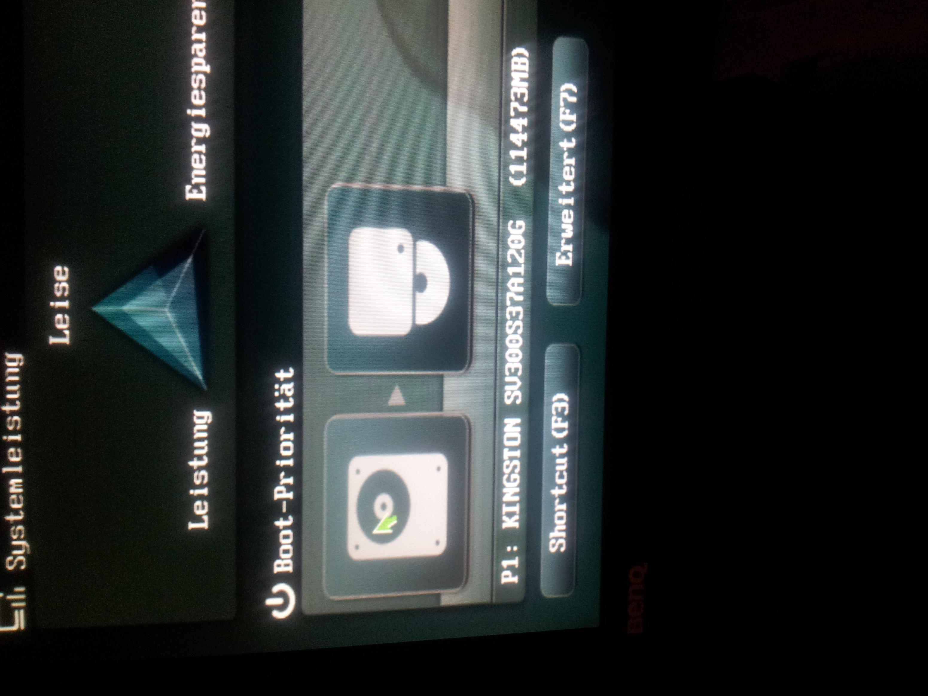

Hier 2 Screenshots grad mim handy aufgenommen. Kingston ist als erste also die wo Windows drauf ist

Und wie mache ich das? Ich komme nun erst wieder aufn Desktop wenn ich die neue ausstecke bin jetzt im bios
Das Problem ist ich schließe die Wd Festplatte an starte pc neu und er fährt nicht mehr bis zum Desktop hoch. HOT PLUG hab ich im BIOS aktiviert

Bis zu dem Punkt auf dem Screenshot dauert es über 40 Sekunden. Nur mit der ssd alleine ohne die angeschlossene hdd bin ich nach 20 Sekunden aufm Desktop. ..
Hab ich gemacht mcfly. Hab dann die wd unter Windows dazu gesteckt. Hat er sofort erkannt und installiert. Nun habe ich rein provisorisch den pc neu gestartet und erbbleibt wieder bekm Windows wird gestartet bild stehen. Das Windows Logo pulsiert aber...

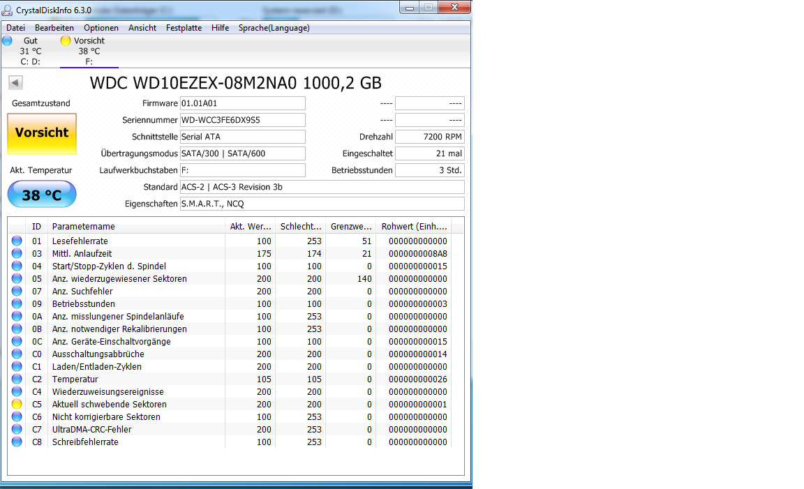

Habe Crystaldiscinfo angemacht. Steht Vorsicht dran...

1 schwebender Sektor ist zwar an sich kein Drama, zusammen mit den Problemen die die HDD verursacht, bei einer neuen HDD aber nicht normal. Lade dir das WD Diagnosetool Data Lifeguard Diagnostics (dlgdiag) runter und prüfe die HDD damit. Wenn das Tool irgendwelche Fehler ausgibt, ist sie defekt.

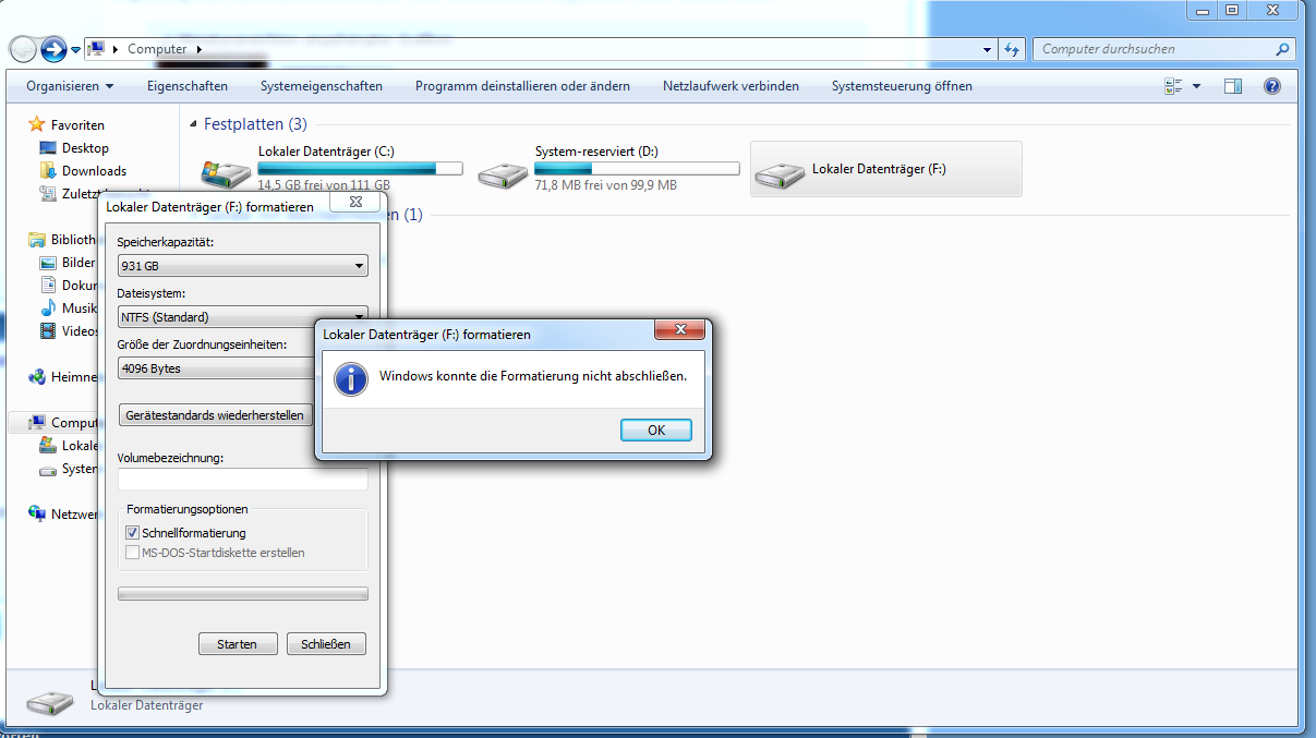

Kann ich die Festplatte deswegen auch nicht Formatieren? Wenn ich unter Start Computer gehe steht zwar Lokaler Datenträger dran, aber diesen muss man ja immer erstmal Formatieren un das macht er nicht.
Es kommt dann jedes mal eine Fehlermeldung wie auf dem Screen zu sehen ist

Vermutlich ist sie wirklich defekt, das ist bei HDDs gar nicht so selten, auch wegen Transportschäden usw. Du kannst nochmal versuchen, die Partition über die Datenträgerverwaltung zu formatieren, bzw. noch einen Screenshot der Datenträgerverwaltung posten, auf dem man die HDD sieht. Wenn sie sich auch nicht über die Datenträgerverwaltung formatieren lässt, dann prüfe sie mit dlgdiag, evlt. ist hier der extended test nötig, der einige Stunden dauert.

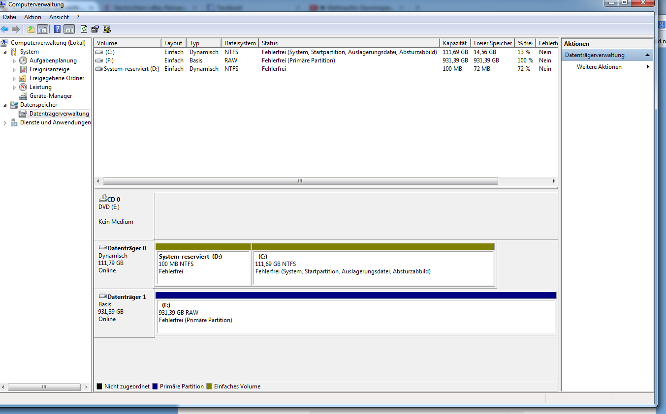

So sieht es gerade bei mir in der Datenträgerverwaltung aus

Sieht soweit gut aus, außer dass deine System-SSD als dyn. Datenträger eingerichtet ist, was unsinnig ist, aber das hat mit dem HDD-Problem nichts zu tun. Klicke in der Datenträgerverwaltung per Rechtsklick auf F: und versuche die Partition zu formatieren, wenn das hier auch nicht geht, dann teste sie mit dlgdiag wie ich in Post 12 geschrieben habe.
kommt Formatierung wurde nicht fehlerfrei durchgeführt. ich werde das mit dem dlgdiag morgen frü gleich mal testen und Dir schreiben.

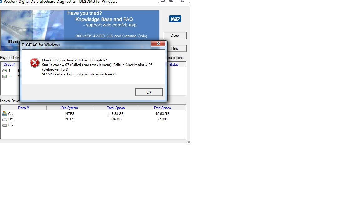

das kam im quick test
Hab jetzt auch nochmal den pc neugestartet und er bleibt wieder beim Windows logo stehen^^
Ja, wenn sie den Quick Test schon nicht besteht ist sie defekt. Wenn du sie erst neu gekauft hast, schick sie als defekt zum Händler zurück.
