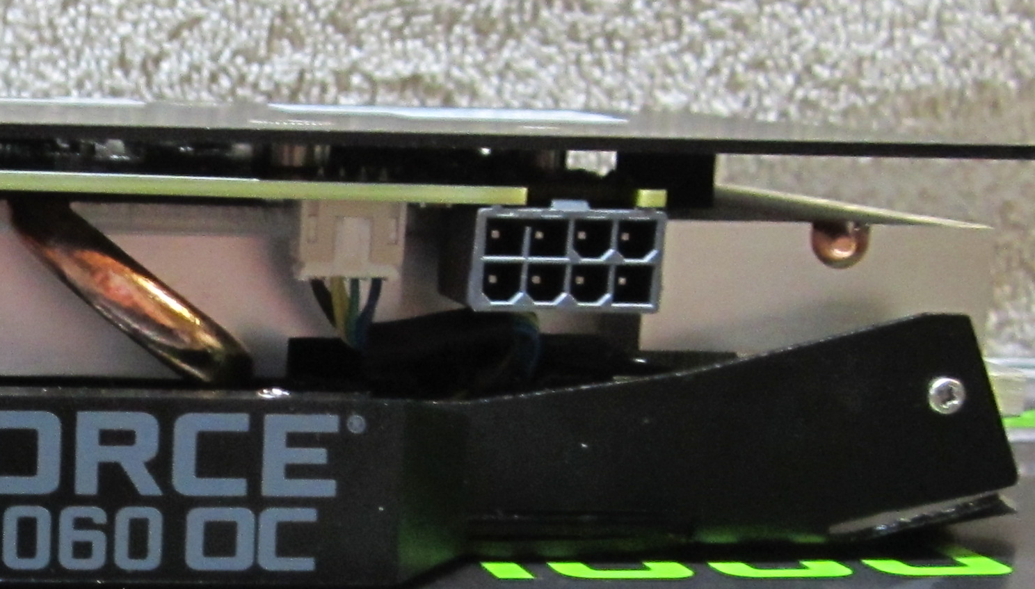

So sieht laut meiner Recherche der Anschluss an der Karte aus:
Kommt das hin? Wenn der Stecker des Netzteils nicht 1:1 gepasst hat und nicht mit VGA, GPU oder PCI-E beschriftet war, dann war es nicht der richtige und du hast zu 99,9% die Karte geschrottet.

Mach bitte mal Frontalaufnahmen wie oben von deiner Buchse (falls abweichend) und den Steckern deines Netzteils, welche du angeschlossen hast und poste sie hier.
Wenn der Stecker schwer reinging, hast Du den 6er-Stecker ggf. auf die falsche "Seite" des 8er-Anschlusses gesteckt?

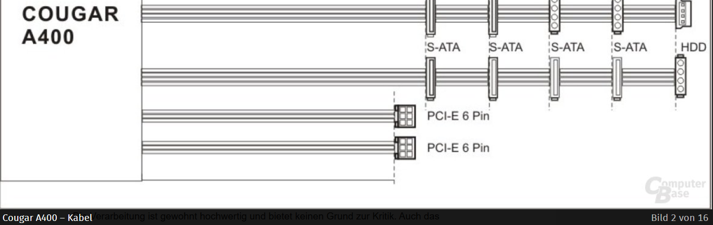

Okay, um ehrlich zu sein wüsste ich selbst nicht, wie ich das Cougar A400 an diese Karte angeschlossen hätte. Kann man die 2x3 Stecker auf 2x2 und 1x2 auftrennen?
Zitat auch aus dem CB-Test:
Ebenfalls muss bemängelt werden, dass kein 8-Pin PCIe-Stecker vorhanden ist. Stattdessen setzt Cougar auf ganze zwei 6-Pin PCIe-Varianten.
Dass ein Stecker mal schwerer rein geht, kommt schon vor, ist in der Regel aber ein kleines Hindernis.
Sofern der Stecker richtig rumgedreht ist und auch die Form passt (man sieht auf dem Foto ja abgerundete und quadratische Formen der einzelnen Verbindungen), dann geht der mit leichtem Druck schon rein.
Aber bei falschem Kabel -> GPU evtl. schrott.
