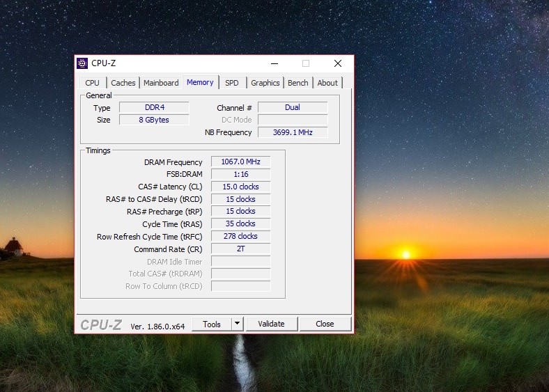

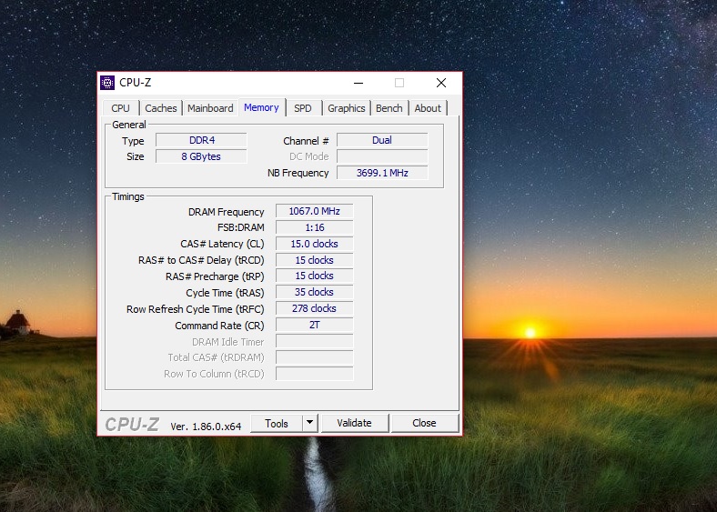

Poste mal nen Screenshot aus CPU-Z von den aktuellen Ram-Einstellungen.
Hast du das XMP-Profil für den Ram geladen?
Bleibt der Takt der Karte stabil oder bricht da was ein?
Muss dazu sagen, mit der alten GPU R9 270x ging alles ohne Probleme auf den entsprechenden Settings. Direkt beim Lag ist der Takt gleich, sonst schwankt der Takt je nach Auslastung.
Der Ram ist normal, läuft auf 1067*2=~2133 (ziemlich lahm) du solltest mal das XMP-Profil laden.
Was du für Ram-Takt hältst ist die Northbridge-Frequenz.

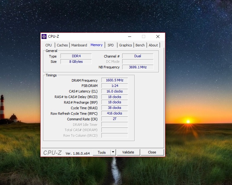

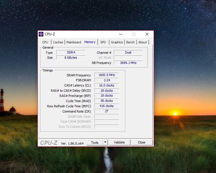

Was hilft nicht? Du hast jetzt das XMP-Profil geladen und da steht immer noch 1067/2133Mhz obwohl mit 3200 angegeben?
Hier, aber wie gesat das eigentliche Problem ist leider noch da.
